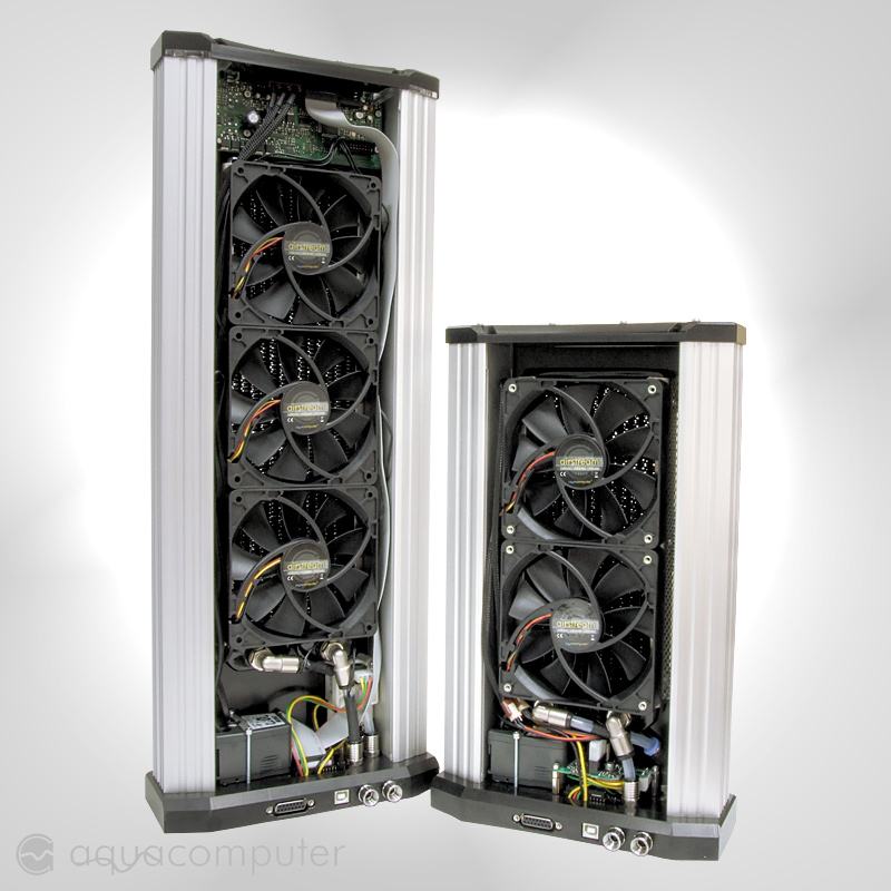

Hi! Ich habe zwei externe WaKü Aquaduct 360, und möchte ein Gerät für längere Zeit einlagern. Meine Frage:
Soll ich das Wasser (DP Ultra) drin lassen, damit nichts rostet und die Dichtungen nicht austrocknen? Es ist ja ein geschossenes System.
Oder alles Wasser komplett raus und trocken einlagern?
Oxidieren sollte da nichts, entweder gut spülen und trocknen, dann mit Granulat lagern.
Oder einfach das DPU darin belassen, das fängt jedoch nach 3-4 Jahren irgendwann an zu muffeln, kann auch gering eintrocknen und bildet einen festen Randbelag den man erst mit heißem Wasser und einweichen wieder gelöst bekommt.
Das mit dem Rand und Ablagerungen sieht man gut bei farbigem DPU.
EDIT: Granulatpacks braucht man nicht mehr in Schuhkartons suchen, einfach mal bei Amazon schauen, gibt es für den Sanitär aber auch KFZ Bereich oft.
Einfach nach dem Trocken der Komponenten mit in die Tüte und gut ist.
Rosten tut nichts, da Nichteisenmetalle mit Wasser in Kontakt sind. Bei Lagerung je trocknender desto besser. Würds vorher mit dest. Wasser ausspülen.

Statt Granulat geht auch Reis, ist auch besser für die Umwelt.
Das Siliciumgranulat ist ein "Abfallprodukt" das weiterverarbeitet wird, welches zu 100% recyclebar ist, Reis soll gegessen werden und verbraucht nicht weniger Ressourcen in der Herstellung.
Vor allem hält es in der Nutzbarkeit mehrere Lebensspannen des Menschen.
Es darf halt kein Gel und sowas sein.
Wieder was gelernt.
Ist ja final nichts anderes als feinste Glasperlen mit hunderttausend bis millionen kleinsten Öffnungen, Löchern, Kanälen.
Nimmt viel Feuchtigkeit auf und kann diese ausdüsten lassen.
Kostet keine extra Energie, da diese bei der Siliciumproduktion (Induktion oder Kontaktlichtbögen) abfallen und mit Wärmespeichern aus der Produktion sowie Vakuum ähnlich wie Puffreis, Katzenstreu war früher mal ähnlich ein Abfallproduk ;P
Reis benötigt Unmengen an Wasser und Dünger pro 1 Kg Reis und ist eben nicht derart effizient und lange einsetzbar.
Reis würde ich nach der Lagerung nicht mehr essen, da dieser den Geruch/ Geschmack sowie Chemikalien aufnimmt.

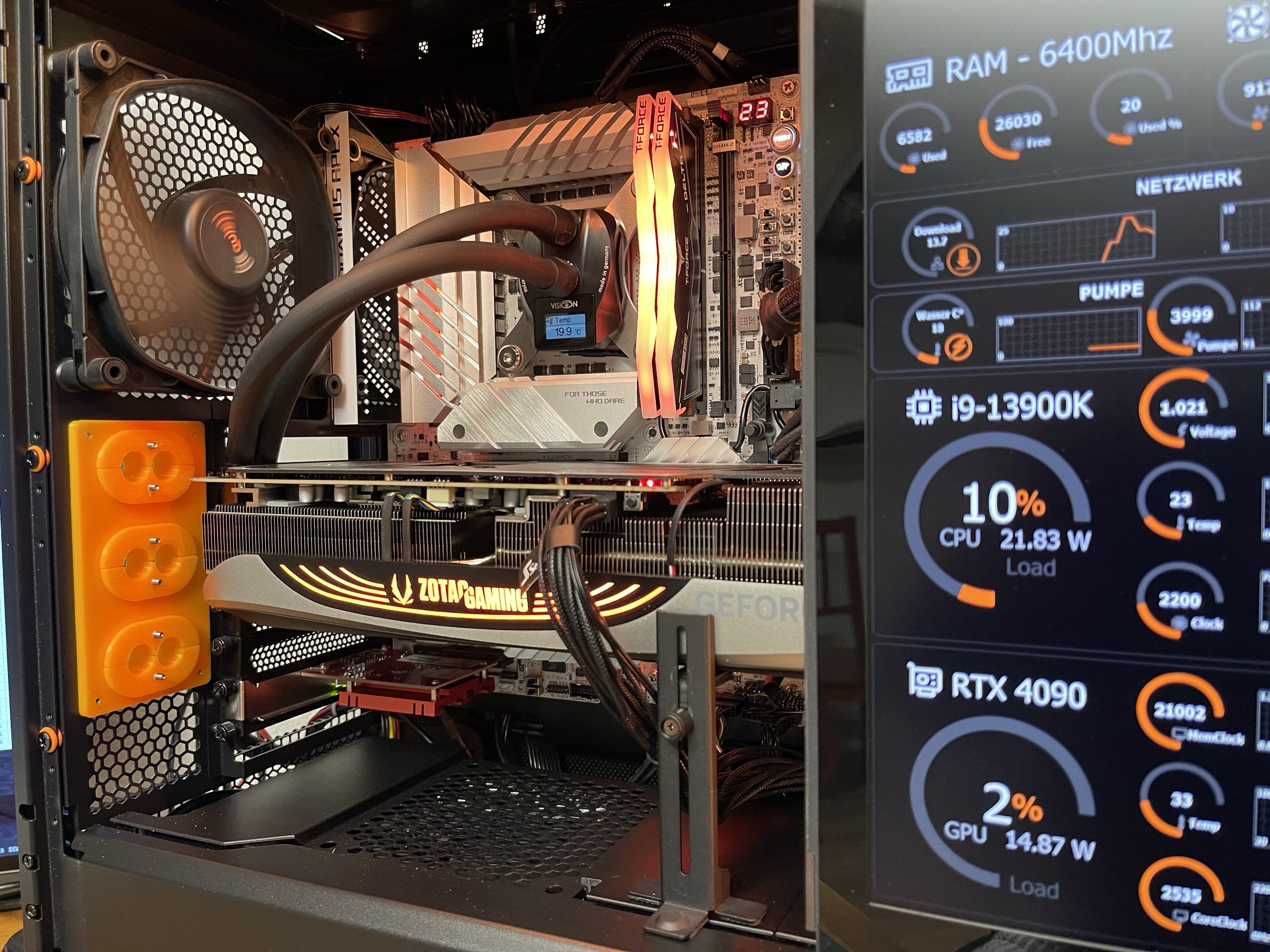

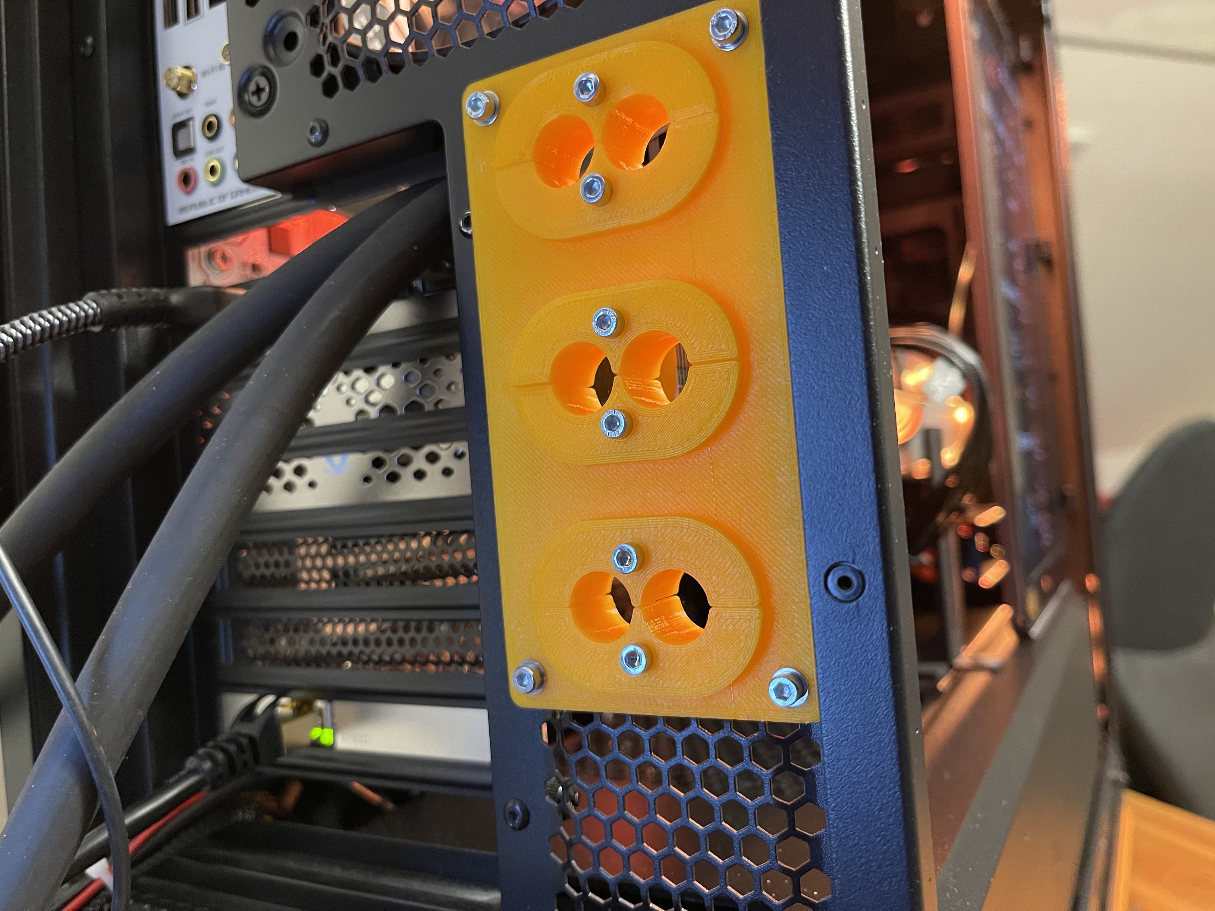

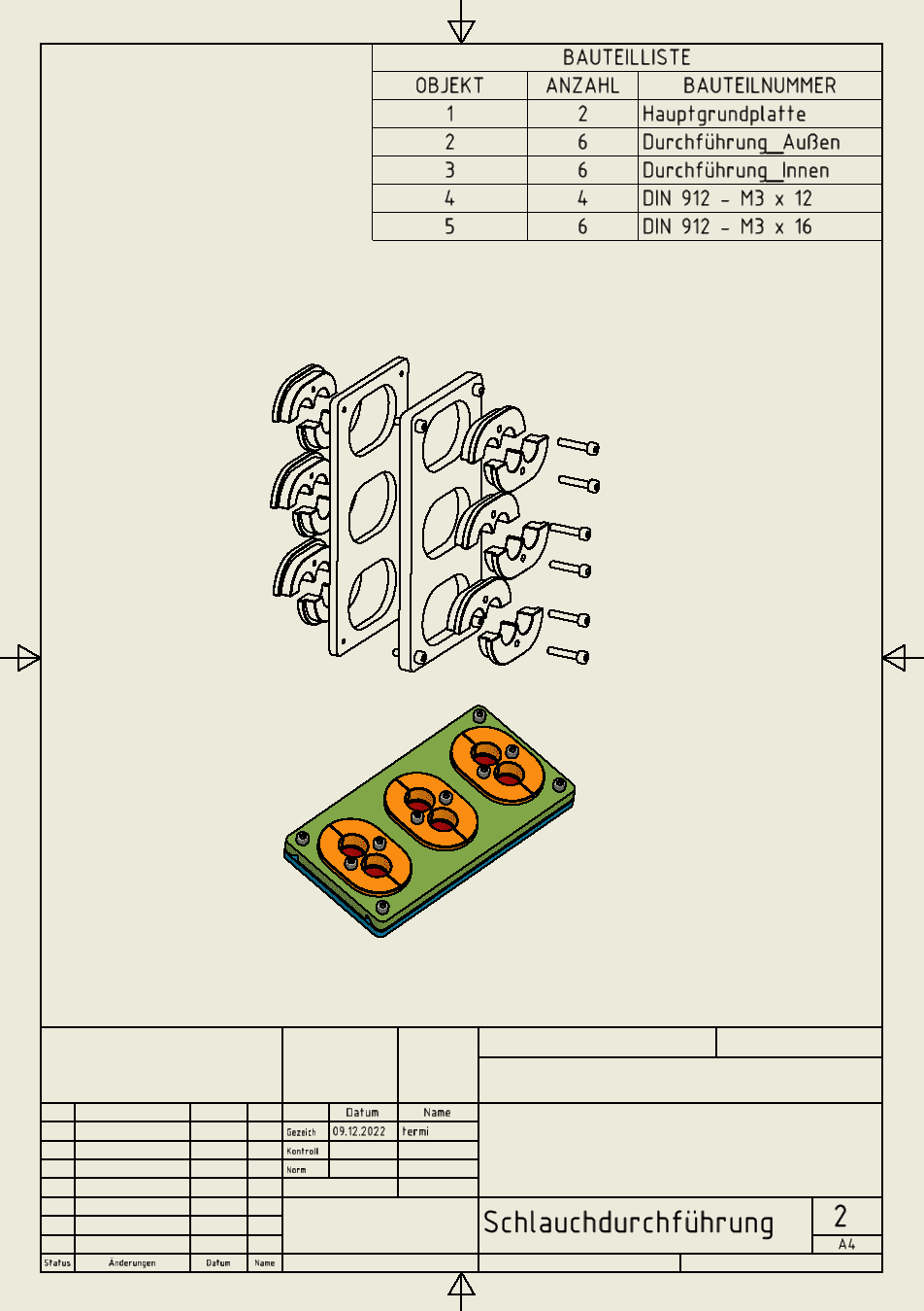

Bin mir grade eine Schlauchdurchführung am drucken, wo ich die fetten Alphacool-Schnellverbinder (zwischen Kühler und MoRa) dann nicht abmachen muss und jedes Kühlbauteil komplett mit Schläuchen ausbauen kann ;).
