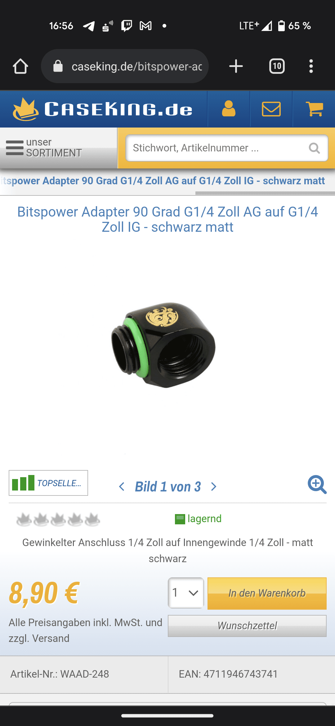

Ich Brauch für meine gpu extrem kleine 90° Winkel. Die habe ich auch. Einmal von bitspower und einmal von Alphacool.
Problem dabei: wenn ich sie fest angezogen habe, stehen sie nicht in die richtige Richtung.
In der Größe in der ich sie Brauch kenn ich bisher keine drehbaren. Was mir bisher als einzige Lösung eingefallen ist: einen zusätzlichen Dichtring mit draufpacken.
Ist das zu empfehlen? Hat das jemand schonmal gemacht? Andere Lösungsvorschläge?

kann funktionieren, aber es kann durchaus passieren das ein dichtungsring den anderen wegdrückt und du so ein Leck produzierst.

Vorher ein Fitting verbauen das sich drehen lässt. Wird wahrscheinlich nicht gehen oder?
Wie sieht das denn genau aus?
Das Gewinde gibt halt vor, wie die ausgerichtet sind.
Dafür sind dann die rotierenden Teile.
Ja, das hatte ich befürchtet.
@KaerMorhen jo, ich weiß. War halt die Frage ob ich was übersehe
@AlsterwasserHH wie gesagt ich kenn zumindest kein so kleines. Die GPU ist so nahe an der Gehäusewand, das im Prinzip nur die fittinge aus dem Anhang hinpassen. (Außer eben jemand kennt etwas anderes)

Da bleibt wohl nur Fittinge durchprobieren. Die Gewinde sitzen meine ich ja nie gleich.
Das Problem hatte ich auch und habe mir die EK Torque Micro geholt. Die haben "nur ein paar mm mehr" aber um genau die mm kann es gehen.
@Devellow danke! Genau die hab ich auch gerade gefunden.
Aber ich glaub ich Bau es einfach anders, dann ist es nicht so hübsch, aber trotzdem funktional :)

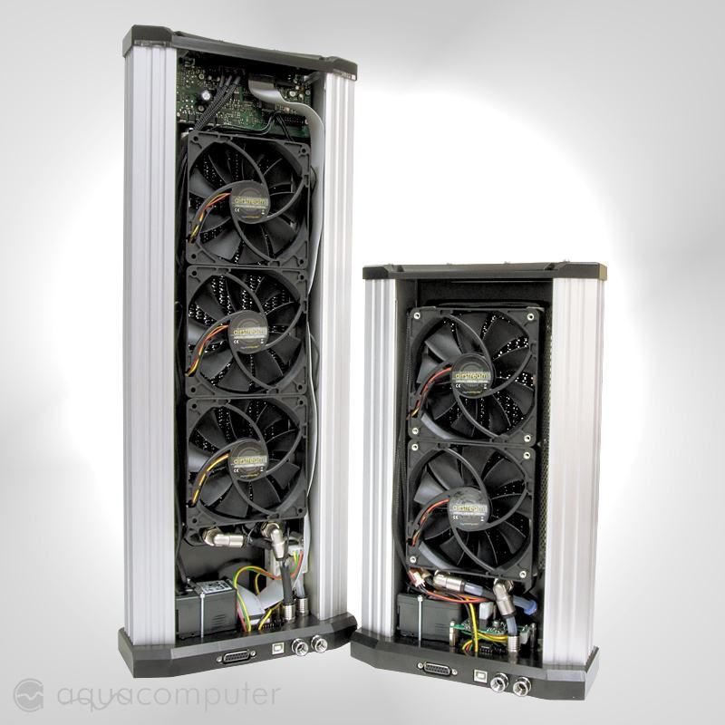

Sieht auf jeden Fall mächtig aus die Big Variante.
So muss ich mir keine Sorgen mehr machen, das mir die Aquaero nicht abraucht, wenn beide Pumpen zum Start kurzzeitig maximal Strom ziehen.
