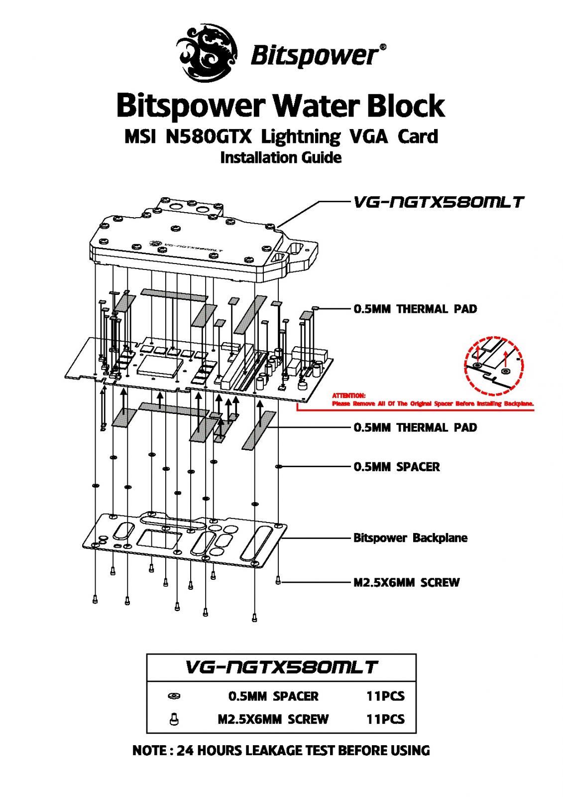

@Gooch: Die Pads auf der Rückseite von RAM und VRM sind für zusätzliche Kühlung. Der Großteil der Abwärme der Komponenten geht ja ins PCB, und die wird so zusätzlich z.T. an eine Art Heatspreader abgegeben...
Es würde Sinn machen, da ja wie von VJoe erklärt, die Induktivitäten, welche durch den Kühler keine aktive Kühlung erhalten (da dies nicht notwendig ist), ihre Wärme in den PCB abgeben.
1.)Es sieht doch verdammt hässlich aus wenn da Thermalpads aus den Backplatelöchern rausgucken wie in der Anleitung zu sehen?
2.)Geht man davon aus dass über diese Thermalpads an der Rückseite dann passiv "gekühlt" wird, da die ja sonst keinen Kontakt zu irgendwas haben?
3.)Ist das wirklich notwendig? Hab schon ein paar 580er Blöcke installiert und bei zahlreichen geholfen aber sowas schonwieder noch nie gesehen.
Langsam verstehe ich warum du sagst, dass die Lightning eine sinnfreie Karte ist-.-
4.)Diese Pads sind auf der normalen Karte (mit TWFIII) aber nicht drauf? Warum müssen bei nem Wasserblock die Pads drauf, aber beim TWFIII nicht? Habs mir angesehen und der TWFIII kühlt die exakt gleichen Komponente die auch der Block kühlen soll (so wie von dir gekennzeichnet am PCB), also checke ich nicht warum jz auf einmal Pads hinten drauf sollen?
