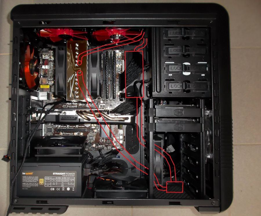

bräucht halt nen agb mit max 50mm im durchmesser ca150er länge. wie sieht die haltbarkeit des balancers aus?
hat ich auch schon gesehn.. bloß auf den foto kahm der phobya hochwertiger rüber.
müßte mal ne zeichnung anfertigen.. eigtl seh ich erst obs paßt wenn ich alles hier hab. da ich auch nicht weiss ob der agb direkt unter den ausgang des radis paßt oder ich da noch so ein s-stück einsetzen muß mit der agb passig sitzt. hab da nur sehr begrenzt platz.
edit: so sollt es ca aussehn. leitungs verlegung noch ein wenig beschi..en.. wird aber mit graka kühler besser. aber erstma soll nur prozi gekühlt werden.
240er radi sitzt da wo die beiden orangen lüfter sind oben.
