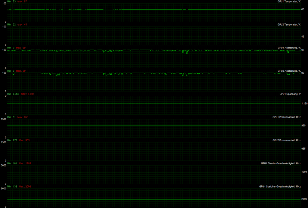

Die erste GTX580(GPU1) hab ich nachgekauft und sie wurde vorher schon sehr heiß (80°C unter Volllast bei 800mhz@1.063V), weswegen ich die WLP ersetzt habe. Jedoch habe die WLP (MX-2) nur grob zerstrichen, da ich sie, wie in der Montageanleitung von EK beschrieben, in einem X auftragen wollte, aber die WLP nur für einen Strich gereicht hat.
Kühler und WLP sind bei beiden Karten identisch.
70°C sollten der Grafikkarte ja eigentlich relativ egal sein oder? Unter Luft wird sie ja deutlich wärmer.
im Idle liegt der Temperaturunterschied bei 1-5°C
Kann es sein, dass das bescheidene auftragen der WLP so einen großen Unterschied macht? :confused:
