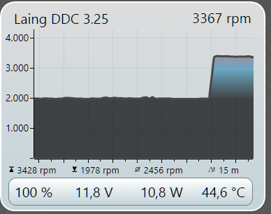

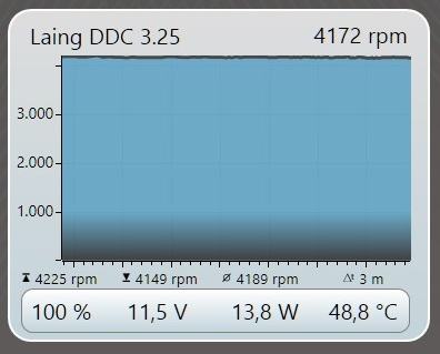

Mal ne Frage: Ohne was am System geändert zu haben, hat sich meine Pumpendrehzahl über das letzte Jahr zunehmend verringert bei identischer Spannung. Vor ca. 3 Jahren hat die ~10 Jahre alte Laing 3.25 bei 100% am Aquaero 5LT noch ~4200rpm geschafft:
Vor einem halben Jahr waren es dann nur noch ~3800rpm. Und nun schauts so aus:
Das Teil läuft eigentlich immer nahezu maximal gedrosselt (bevor sie abschaltet) bei ~2000rpm. Gab ja ein wenig Diskussionen darüber, ob die Lebensdauer durch starke Drosselung beeinflusst wird. Ob da nun wirklich der Verschleiß der Pumpe dahintersteckt?
Werde alsbald auch mal etwas umbauen. Momentan läuft die Pumpe mit dem Aqualis DDC Aufsatz, wird dann vermutlich getrennt und bekommt das good old Phobya Messing-Top. Ggfs. läuft die damit bereits runder, bzw. ich entdecke etwas an der Pumpe/im Loop.
PS: Durchflussmesser leider nicht verbaut..
