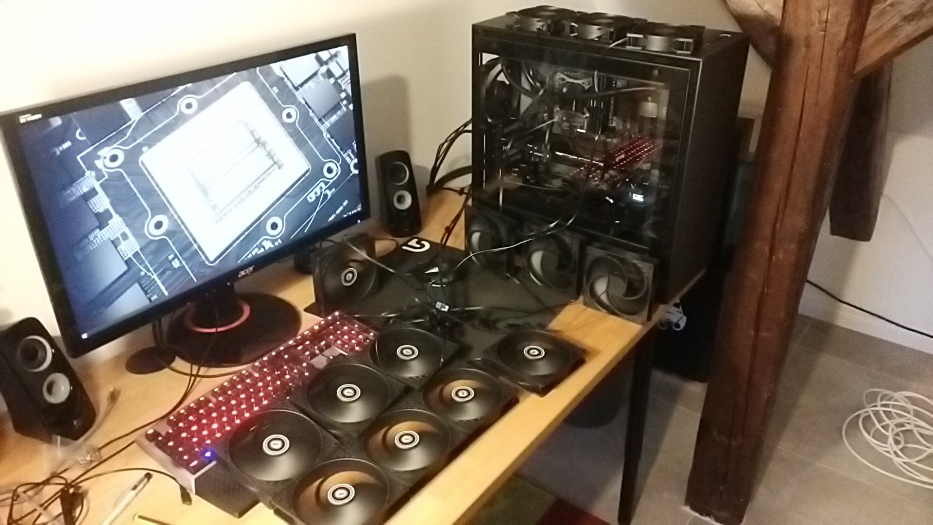

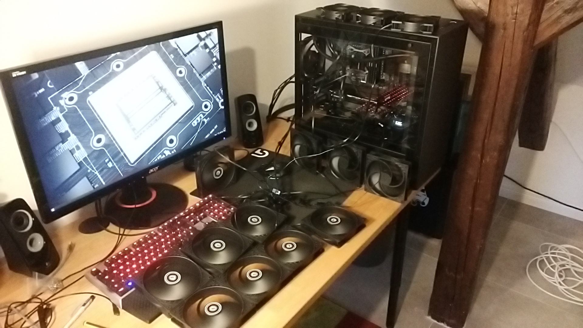

wer braucht schon einen aquaero, wenn er 20* Arctic P14 PWM PST, 3* 120er Pure Wings 2 und 6* Noctua NF-A12x25 über einen Splitty9 und diverse weitere Adapter mit der D5 NEXT steuern kann ... :d
Wenn ich das sehe, hab ich schon irgendwie Lust auf meinen kommenden Mora 9x P14 drauf zu hauen anstatt die dicken Noctuas. Kann mich nicht entscheiden :fresse:

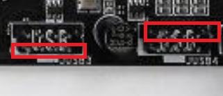

Hi, ich hab ne Noobfrage
Ich hab mir für meinen Verbund weil er in ein anderes Gehäuse umgezogen ist ein Aqua Computer Quadro f Preisvergleich Geizhals Deutschland gekauft zusammen mit einem passenen Temperatursensor von Aquacomputer. Wenn ich die Anleitung vom Quadro richtig gelesen habe muss ich das beiliegende USB Kabel intern mit meinem MB verbinden, aber das geht nicht.
Ich versuche verzweifelt den 5pin stecker auf einen der beiden USB Steckplätze zu stecken, aber entweder reagiert gar nichts oder es kommt eine Meldung die mir sagt das das USB Gerät das grad angeschlossen wurde zuviel Strom benötigt.
Angeschlossen hab ich es schon oben und unten auf jeweils beiden anschlüssen:
Kann mir einer helfen was ich falsch mache?
