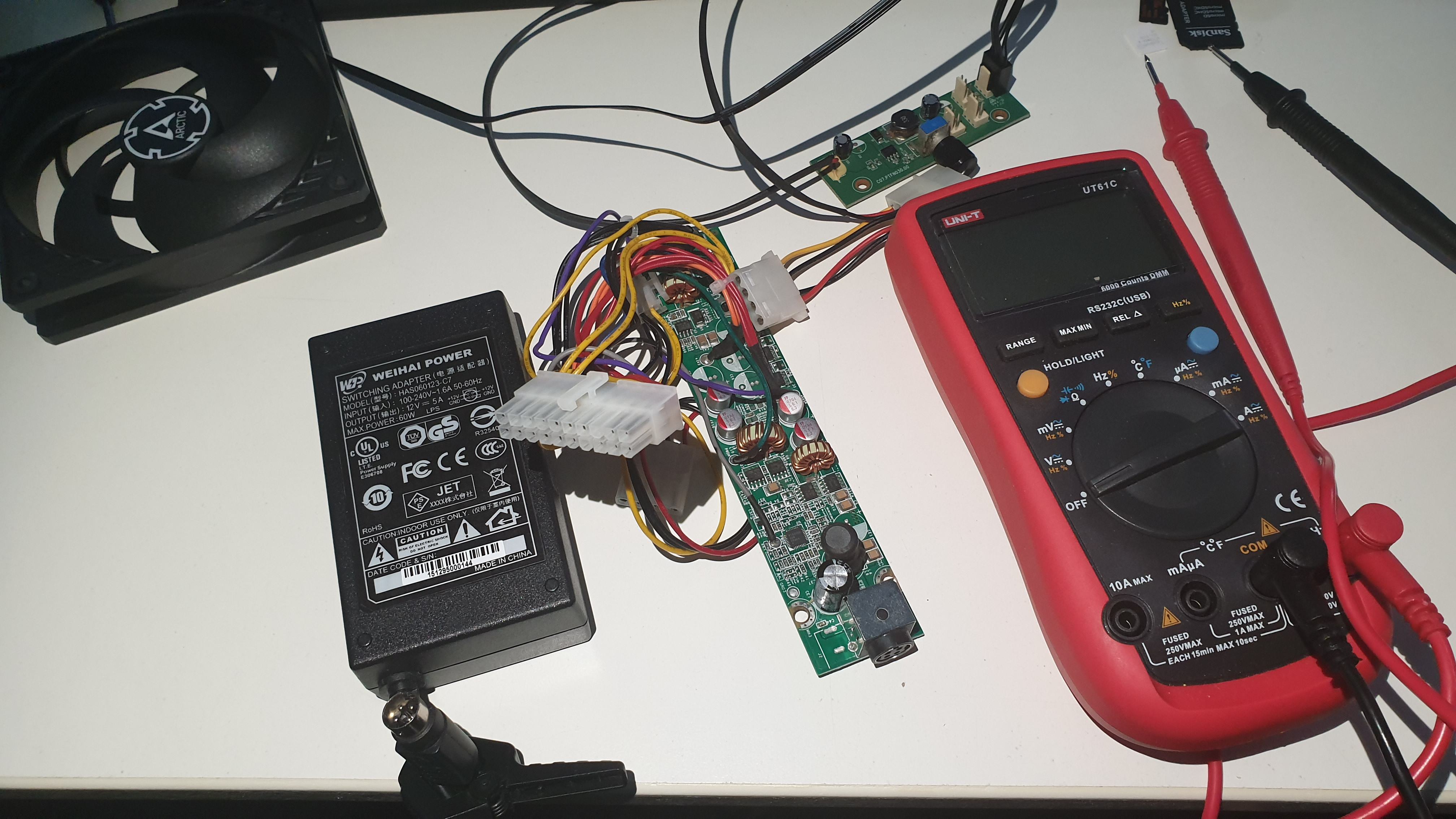

Hab hier nochn mini ITX Netzteil von @Woozy das ich nicht zum laufen bekomme, das wäre zum testen echt perfekt.

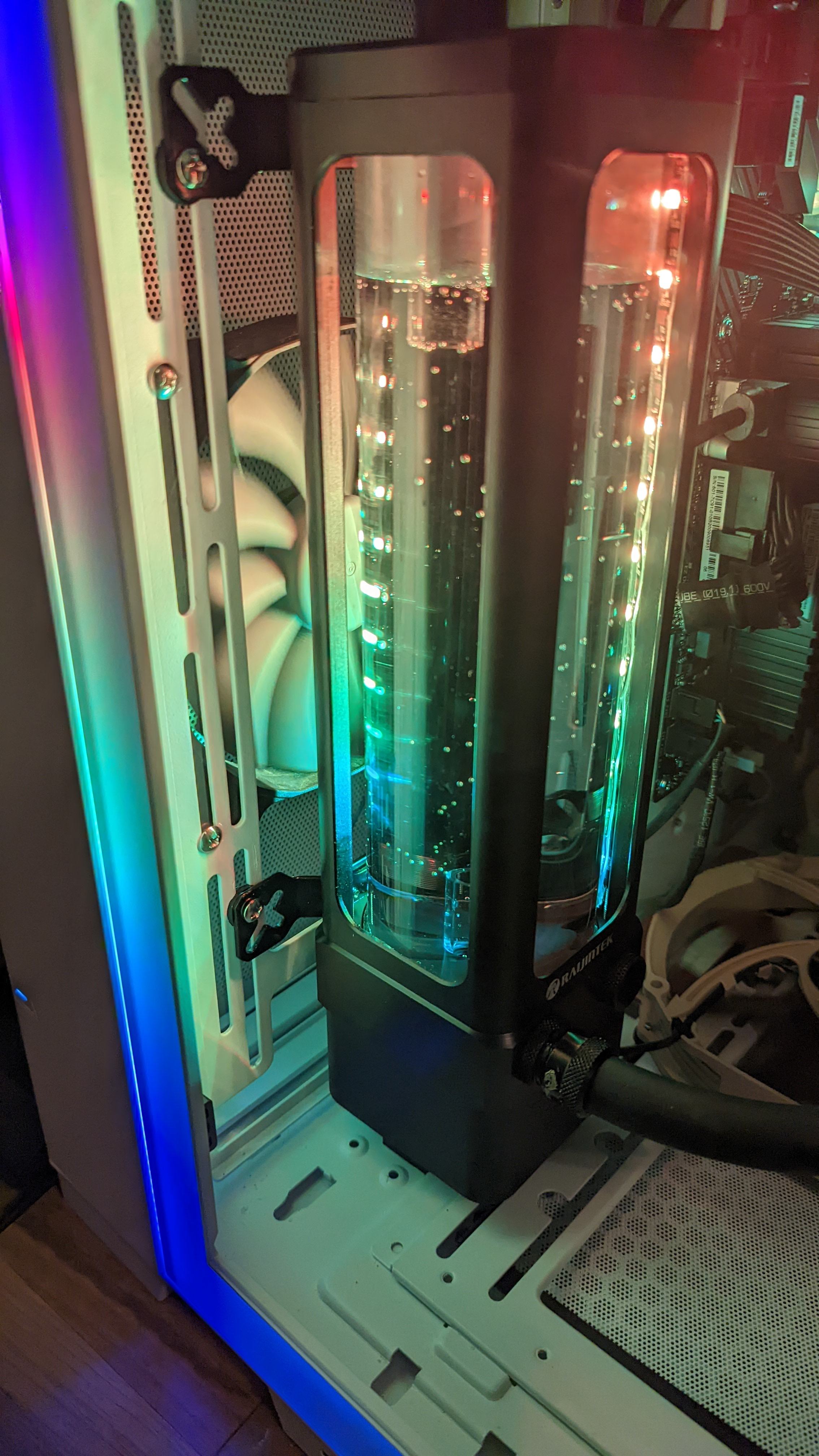

meine AGP/Pumpe hängt am Gehäuse, also ist mit 4 Schrauben an der Seite. Hat jemand eine Idee wie ich die entkoppeln kann?
es gibt solche Gummis aber sind die auch beim "Hängen" möglich oder gehen die davon kaputt?
edit:
es ist ein hochfrequentes geräusch und da jetzt alles so schön leise ist, nervt mich das gerade richtig
