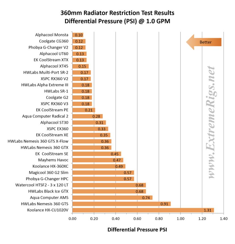

Ja hast recht, meinte die normalen 360 GTS.
Wenn ich mir den Aufbau anschaue, wird der Durchfluss bzw. Widerstand durch einen nicht-X-Flow Radi wohl doppelt so hoch sein, wie beim X-Flow.

hui, das Diagramm hatte ich wohl übersehen. Da bin ich aber froh mit für die X-Flow entschieden zu haben.

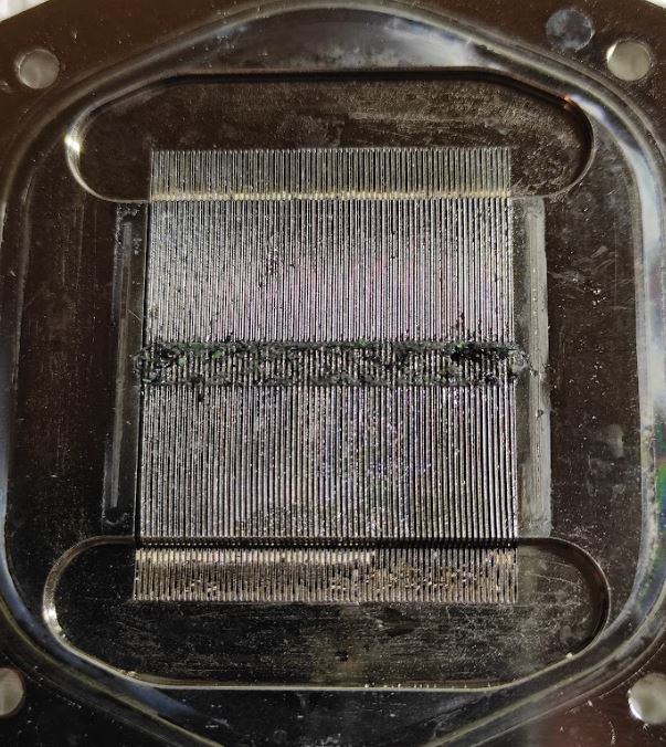

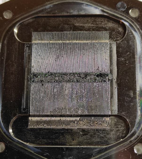

Blöcke zu? Würde mit den feinsten Sachen anfangen, ob die zugesetzt sind.

Bin jetzt von ~95l/h auf >115l/h.
Die Finnenstruktur an der Einlassdüse vom GPU-Block sah hingegen sauber aus, somit habe ich die GraKa/Block nicht demontiert.
