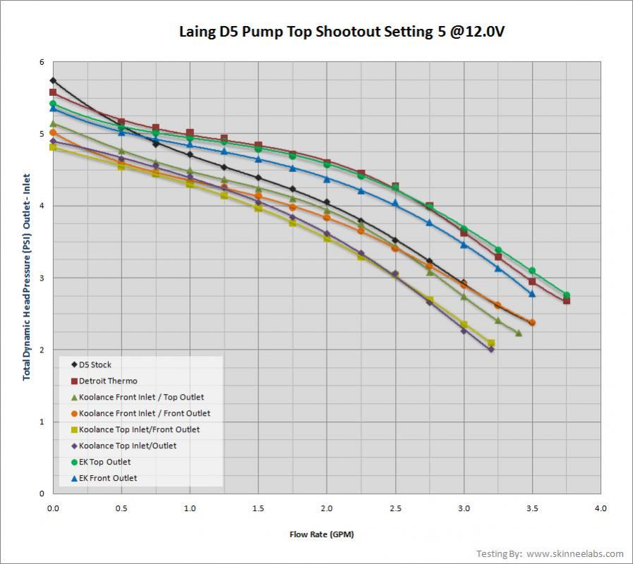

Hier im Anhang sehen wir dass die D5 mit EK TOP (top outlet) auf Setting 5 ca. 4,95PSI aufbringt bei einem Durchfluss von 1GPM:

Würde sich also locker ausgehen laut Amiberechnungen da die D5 ja 4.95PSI aufbringt und damit 1.55PSI nach oben offen bleiben^^ (Wobei ich nicht sicher bin ob man den Werten trauen kann)
Jetzt noch meine kleine Umschätzung für einen normalen Durchfluss.
Ich gehe von einem optimalen Durchflus von 120l/h für meine Loop aus das wären umgerechnet 0.5GPM...und damit hätte die D5 mit Top auf der Karte von Skinnelabs um die 5.30PSI also mehr als genug.
Die Loop hatte ja jetzt auf 1 GPM 3.4PSI Druckverlust daher auf normalen Durchfluss von 0.5GPM(ca 115l/h) =>
1GPM.....3.4PSI
0.5GPM.....?
0.5GPM ......1.7PSI
Schluchssrechnung^^
Also auf 0.5 GPM(ca.113l/h) hätten die Blöcke und Radis nur mehr 1.7PSI Druckverlust im Verhältnis zu 5.30PSI welche die D5 aufbringt bei 0.5 GPM(113l/h) laut Skinneelabs und daher wäre alles optimal:)
Frage erledigt, falls die Ami Werte richtig sind:)
