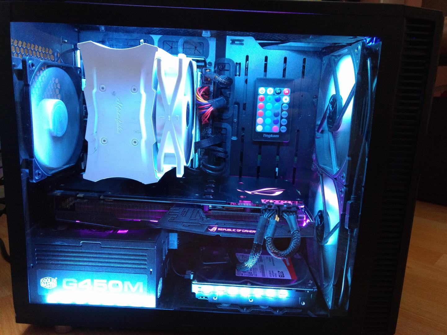

Mich hat derzeit das Thema Custom Wasserkühlung ziemlich gefesselt und deswegen plane ich aktuell mein System Teil für Teil unter Wasser zu setzen. Da ich jetzt wahrscheinlich gebraucht an eine Wasserkühlung komme, wollte ich erst einmal schauen, ob es denn überhaupt in meinem Gehäuse möglich ist. Das Problem ist nämlich, das mein Gehäuse den ITX Formfaktor hat und dementsprechend relativ klein ist. Hoffnung habe ich aber deswegen, weil das Fractal Define Nano S für seinen Formfaktor trotzdem relativ groß ist und mit Wasserkühlungen im Hinterkopf konzipiert wurde.
Die Teilen:
- Schläuche: Mayhems Ultra Clear 16/10mm
- AGB/Pumpe: EK Water Blocks EK-XRES 140 DDC 3.2 PWM
- Radiator: EK Coolstream SE 240
- Kühler: EK Supremacy EVO Plexi Nickel
- Und noch ein paar Fittinge und 3 90 Grad Winkel
Der PC:
![PC_ganz.jpg PC_ganz.jpg](https://www.hardwareluxx.de/community/data/attachments/279/279891-3f430feea13acd7232774dff8776a212.jpg)
Der Plan:
Der Radiator soll da hin, wo aktuell die 2 140mm Lüfter sind. Da zur Grafikkarte nur etwa 20mm Platz sind, passen keine Lüfter für den Radi in das Gehäuse. Deswegen würde ich 2 120mm außen (also ganz links, zwischen den Lüfterplätzen und der Front des Gehäuses) einbauen. Das ist zwar schlecht für den Airflow, aber anders nicht zu realisieren. Damit die Grafikkarte nicht erstickt, kommt ein 120mm Lüfter dahin, wo gerade die HDD ist. Die AGB/Pumpe-Kombo kommt an die Stelle, wo aktuell die RGB-Fernbedienung ist. Also über dem leuchtenden ROG Logo der Grafikkarte. Vorerst soll nur die CPU wassergekühlt werden. Die Grafikkarte (und weitere Radis) kommen erst später (evtl. dann auch in einem anderen/größeren Gehäuse).
Die Fragen:
Meint ihr das ist für einen Laien machbar? Insbesondere der geringe Platz zwischen AGB/Pumpe und den Anschlüssen des Radis bereiten mir bei den dicken Schläuchen etwas Sorgen. Ich will nicht, dass sie abknicken. Sehr ihr sonst Probleme, die auftreten könnten?
Ich bin echt dankbar für jeden Ratschlag!
Grüße,
Mr Kaboom
