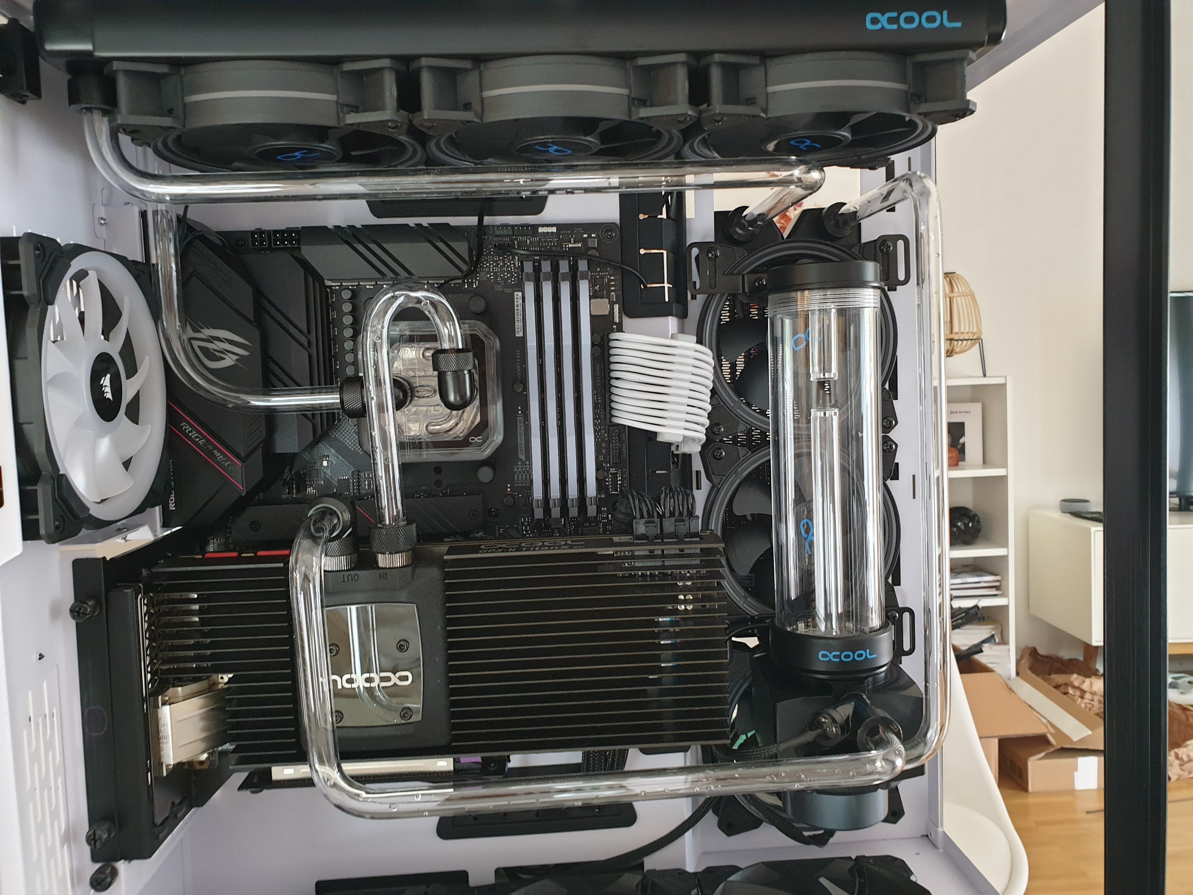

Hi alle,
erstens möchte ich euch alle als Neuling in diesen Forum begrüßen. :d
Vor zwei Tagen habe ich meinen Rechner in ein Lian LI O11 XL umgebaut und mit Alphacool Custom Wakü ausgerüstet. Meine Konfiguration ist:
CPU: AMD Ryzen 5 3600x
GPU: Nvidia GTX 980Ti
RAM: CORSAIR VENGEANCE RGB 32GB
MB: Asus ROG Strix B550-E Gaming
PSU: Be Quiet 750W Gold
Kühlung:
Alphacool Eisblock XPX Aurora Edge
Alphacool Eisbecher D5 250mm Acetal
Alphacool Eispumpe VPP755 V.3
Alphacool NexXxoS V.2 360 mm ST30
Alphacool NexXxoS ST30 Full Copper 240mm
Alphacool HardTube 13/10mm Acryl
Kühlflüssigkeit: Alphacool CKC
Der 360 Radiator sitzt oben und drückt die Luft nach draußen, der 240 Radiator sitzt an der Seite und drückt die Luft auch nach draußen, unten sind drei Corsair Lüfter die Frischluft ins Gehäuse drücken und hinten ist noch ein 120 Lüfter der die Warme Luft nach draußen drückt.
Die Temperaturen im Idle bei RaumTemperatur von 24 Grad: CPU 32 Grad, GPU: 39 Grad, Kühlwassertemperatur ist 24 Grad
Die Temperaturen im Game Test für 60 Minuten (Star Citizen und DCS World) Raum Temperatur 24 Grad: CPU: 46 Grad, GPU 43 Grad, Kühlwassertemperatur ist 28 Grad.
Was ich hiermit schreiben wollte ist das ich das O11 XL Case von LianLI überhaupt nicht schlecht finde und sich die Temperaturen im Rahmen halten. Klar habe ich eine etwas schwächere CPU als im ersten Post aber die GTX 980Ti ist ein Stromfresser und dazu Wärmeentwickler im gegensatz zu den neuen RTX Karten.

Die neuen RTX Karten sind im Gegensatz zu deiner RTX980Ti noch hitzköpfiger und Stromfressender
Hi Magnar,
ach ok das wusste ich nicht, da ich eine Gainward RTX 2060 Super verbaut hatte, aber es für die keinen Wasserblock zu kaufen gibt und ich dann meine ältere GTX 980 rausgeholt habe die schon einen Wasserblock von früher hatte. Die RTX 2060 die ich hatte fühlte sich beim anfassen nach meinem Gefühl nie so heiß sogar mit Luftkühlung wie die GTX980Ti aber vielleicht ist das nur von mir so gefühlt.
die 2060 war auch noch wesentlich sparsamer als zb eine 3090, die gerne bis zu 400W aus der Steckdose zieht. Außerdem hat der TE eine Zen3 CPU. Mein 5600 ist z.B heißer als der 3600 den ich vorher hatte (altes Board und CPU Freundin überlassen)
Ja ich bin mal gespannt. Habe noch vor mir die Ryzen 7 5800X zu kaufen und bin mal gespannt wie da die Temperaturen sein werden. :d
Nimm lieber den 5900, der ist leichter zu kühlen
Danke für den Tipp. Mache ich. Werde dann auch noch den seitlichen Radiator gegen einen Alphacool NexXxoS XT45 360 tauschen und das müsste eigentlich reichen. :)
LOL, hol dir mal ne 3090 :ROFLMAO: hab meine gestern mal beim rumspielen in Benchmarks über 400W getrieben, Temperaturen waren noch ok, aber die Wakü hatte zu arbeiten :d
Bei ca. 25° Raum war ich bei ca. 50° GPU und 38,5° Wasser, bei geschlossenem Gehäuse.
So eine starke Graka brauche ich nicht, mir würde auch eine 3070 für das was ich gerne spiele reichen. :d
Ja und der ist auch bissl günstiger. Aber mit dem 5900 kann ich ja auch nix falsch machen? Laut AMD haben ja beide CPUs den gleichen TDP oder?
Wobei es mit einer Wasserkühlung, um dies ja auch hier geht, auch ein 5800x problemlos zu kühlen ist.
Denke ich auch, mein 5950x wird selbst voll aufgedreht mit 220W in Prime95 so ca. 83-85° Grad warm, bei 24° Raum mit nem HK IV-Kühler, im Normalbetrieb 142W bei gestern 26° Raum warens max 76°, im Durchschnitt beim Spielen und Surfen so eher 60-65°.
Ja ist die selbe TDP, spricht auch nichts gegen den 5900er, jetzt wo man ihn nahezu zur UVP bekommen kann.

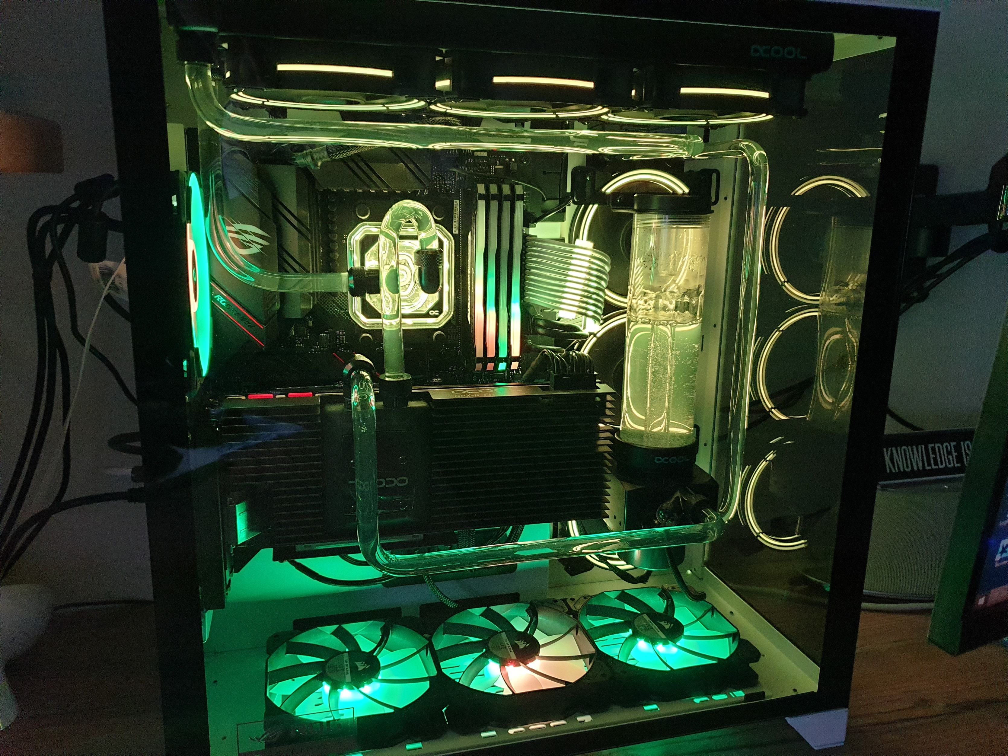

Hallo alle,
Da ich dieses Thema schon gibt schreibe ich mal mein Problem was ich habe.
Vor zwei Tagen habe ich mir meine Custom Wakü im PC umgebaut. Jetzt habe ich bemerkt das meine GPU Temperatur beim Spielen von Star Citizen etwas zu hoch ist so Ca. 51 Grad und GPU hotspot 70 Grad. Beim 3D Mark Timespy liegen die Temperaturen der GPU so Ca. 45 Grad.
Die CPU ist unter Last 71 bis 80 Grad heiß.
Das System ist in einem Lian Li O11 XL eingebaut.
Konfiguration:
AMD Ryzen 9 5900X
Alphacool XPS CPU Block
Asus ROG Strix B550 E
Asus TUF AMD Radeon 6800XT
Alphacool Eisblock Aurora GPX A
Radiator oben Alphacool Nexxos st 45 360
Radiator unten Alphacool Nexxos st 30 360
EK Quantum Distroplate D5 XL
Die oberen Lüfter arbeiten im Push und die unteren in Pull Richtung.
Wassertemperatur kenne ich nicht da ich noch keinen Wassertemperatur Sensor habe.
Mich würde jetzt interessieren ob diese GPU Temperatur normal ist oder ich die Kühl Lösung ändern muss.
Vielen Dank im voraus für die Hilfe.
