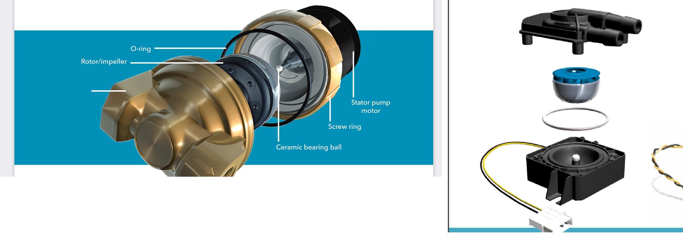

Die Standard DDC die ich getestet habe, haben alle keinen Kühlköper, der ist nämlich optional und muss dazu gekauft werden. Bau mal die D5 und DDC auseinander und schau wieviel Kunststoff die Platine mit der Wicklung des Motors zum Wasser überwinden muss, dann sollte klar werden warum nur rund 1/3 der elektrischen Leistungsaufnahme an das Wasser abgegeben wird. Da ist dann die effektive Wellenleistung. Der Unterschied von einer D5 zu einer DDC ist, dass das Motorgehäuse mit samt Platine eine größere Oberfläche hat und somit die Platine der D5 nicht so heiß wird. Ansonsten sind die Pumpen vom Aufbau ziemlich identisch.
Wie hast Du das angeblich festgestellt das eine D5 hauptsächlich über das Wasser gekühlt wird, wenn man das noch nie gemessen hat?
Also erstmal wird eine normale D5 mit 23 Watt angegeben. Dann sind die Pumpen anscheinend unterschiedlich genug. Der Kühlkörper ist zwar optional, aber er funktioniert bei der DDC. Schon mal einen bei der D5 gesehen? Außer farbliche Abdeckungen existiert da nichts. Und das aus gutem Grund. Da wurden auch schon Tests gemacht, aber du kannst auch einfach eine DDC nach langem Betrieb mal selbst am Körper anfassen, wenn sie länger lief und danach die D5. Oder du siehst dir das Video von JayZTwoCents an, oder eben nur ab 7:18min
Wo soll nun der angebliche Unterschied sein, ich sehe da keinen? Auf jeden fall ist es naiv zu glauben das angeblich 16 W an das Wasser abgegeben werden.
Bei genauer Betrachtung müsste der Wärmeeintrag bei einer DDC sogar höher sein, da das Motorgehäuse viel kompakter ist und die Wicklung mit samt der Platine näher an der Lagerungsglocke ist. Fakt ist nun mal das 10 W keinen messberen Einfluss ab einem 360er Radiator haben. Und wenn man auch hier von einem 1/3 ausgeht, sind das bei 16 W gerade mal ~ 6 W die an das Wasser abgeben werden. Wer das Maximum seiner Kühlung ausschöpfen will, der wählt die maximale Pumpenleistung, denn die hat keinen messbaren Einfluss auf die Wassertemperatur.
Wie soll man auch auf deinen Bildern? Geht ja darum, wie die innen aufgebaut sind. Und da ist das Layout doch recht unterschiedlich.

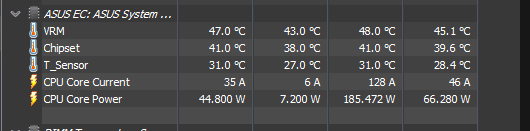

hab jetzt den Temperatursensor für das Wasser eingebaut und 3D Mark in 5 mal durchlaufen lassen. Temperatur des Wassers geht nicht über 31 Grad (T_Sensor). Danke für eure Hilfe.
