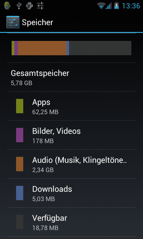

Hat jemand CM 7.2.0.1 auf seinem HTC Desire (Bravo)?
Ich habe das Problem, dass mein Handy hin und wieder die Verbindung verliert und sich dann neu mit meinem Netzbetreiber (o2) verbindet. Das nervt tierisch, weil es dauernd vibriert und beim Navigieren mit Google Maps zB zu Abbrüchen kommt. Habe beim Googlen gerade nix gefunden. Das ist definitiv erst seit dem Update on 7.1 auf 7.2.0.1 so.
Anyone?
Wie man sich ausrechnen kann stimmt da was nicht. Hat jmd eine Idee woran es leigen könnte?
MfG
Medienspeicher Cache und Daten löschen, dann ROM Manager Deaktivieren und neustarten.
