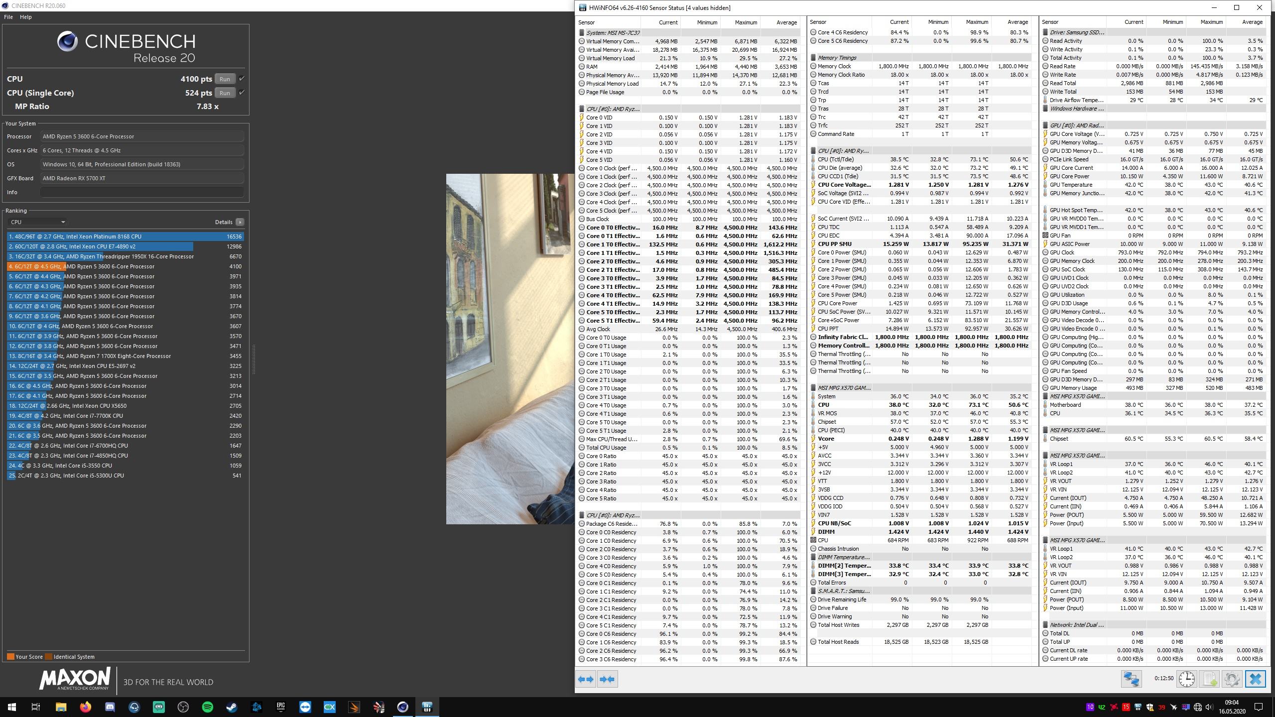

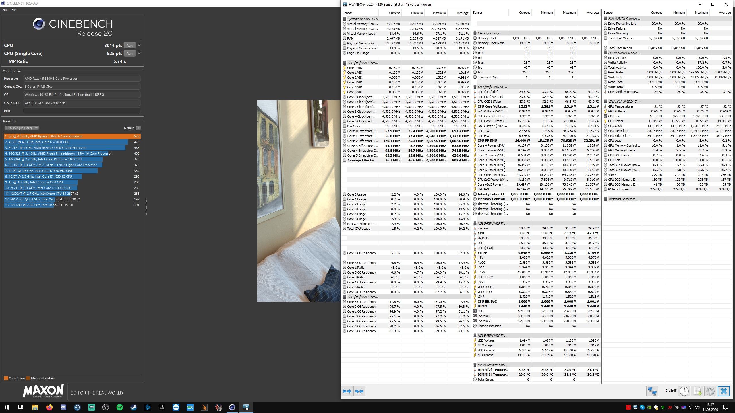

Naja da würd ich zwischen Intel und AMD unterscheiden mit SMT. AMD setzt das deutlich stärker um
Wie definierst Du "deutlich stärker"?
Beide setzen das ja identisch um, indem sie einen Kern quasi virtuell zweiteilen.
Da ist jetzt nicht die mörder Wissenschaft dahinter mit 20 Punkten, die man besser oder schlechter machen kann.
Sie können bestenfalls das Loadbalancing aggressiver / weniger aggressiv einstellen,... was MC Leistung bringt und SC senkt vermutlich. Also beides nicht unbedingt "gut" und "schlecht", sondern lediglich "anders".
Ich merke bei meinem AMD Chip schon, dass der Fokus SEHR stark auf MC liegt und die CPU auch extrem Agro mit dem Strom umgeht im Vergleich zu meinem alten 9900K.
Single core ist sehr gut jetzt, aber nicht sehr verlässlich,... etwas schwer zu beschreiben. Es schwankt einfach massiv, wie viel SingleCore Leistung hergeht. Im Spike / Benchmark immer gleich, ja... aber nicht in Games. Da schwankt das enorm.
Beim 9900K war die Leistung steif wie ein Brett, immer gleich und der Stromverbrauch (und damit die nötige Kühlung) auch extrem stabil und konstant.
Beim 5950X schwankt das wie ein besoffener Autofahrer. Mal ist die Leistung total geil, dann bricht sie kurz voll ein... meist ist die CPU bei 52 Grad, schießt dann aber (ohne spürbaren Grund) auf einmal auf 70 Grad hoch.
AMD geht also in meinem subjektiven Empfinden deutlich aggressiver mit der CPU um, erreicht dadurch höhere Spitzenleistung.
Intel geht bedachter und weniger Spikeartig mit Strom und Leistung um, was zu einem sehr konstanten und flüssigen Ergebnis führt, aber in der Spitze weniger Leistung liefert.
Beide Ansätze haben ihre klaren Vorteile.
Da würde ich jetzt zu keinem "deutlich stärker" sagen.
Meines Wissens hat das mit der 7nm Fertigung zu tun. Dadurch sind die Leckströme wohl höher und es kommt zu diesen Spitzen.
