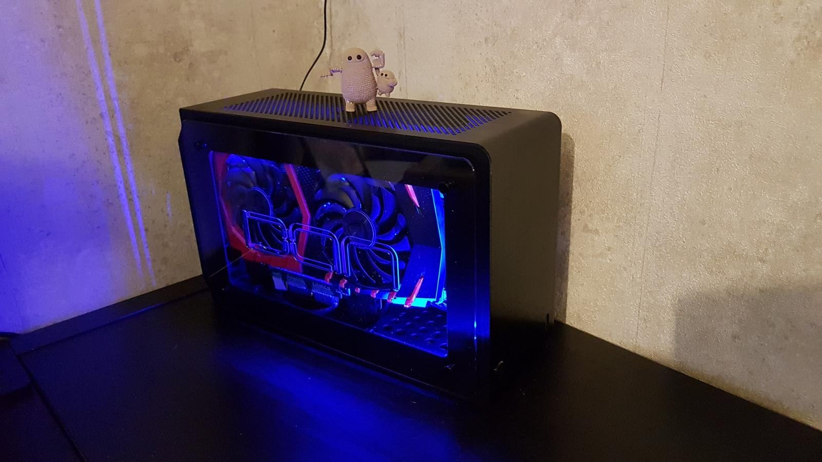

Hab mein Window Kit auch heute über Umwege erhalten ^^ (Danke an ein Forummitglied :bigok: )

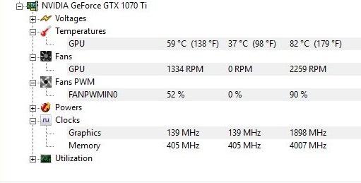

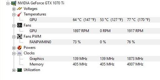

Allerdings machen mir da die Temperaturen und Lüfterdrehzahlen doch schon sorgen :(
Die Max Werte sind nach ca. 10min Homescreen von PUBG
Ja du schreibst du machst dir Sorgen um die temps mit Window. Aber bei dein Bildern sind mit Windows die temps besser
Gesendet von meinem ONEPLUS A3003 mit Tapatalk
Nein sind sie nicht. Es geht um die max. Temps. Die linken sind ja Werte zwischen Spielen und Desktop

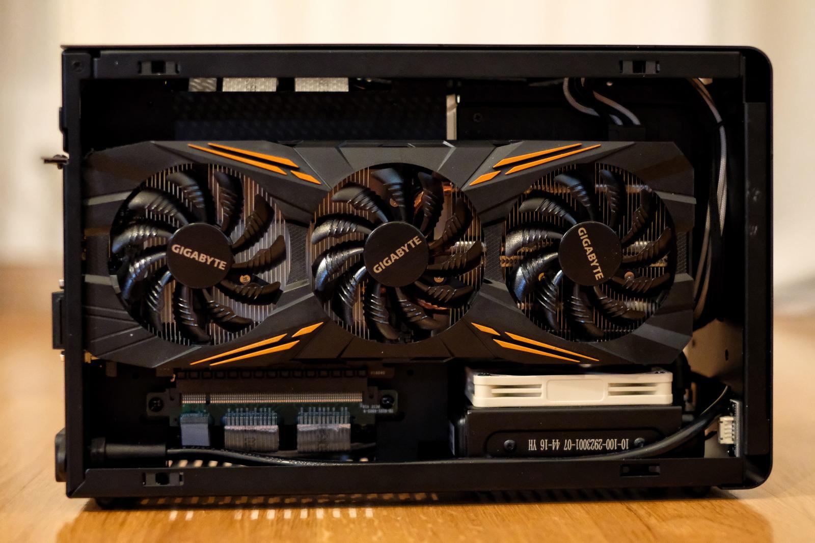

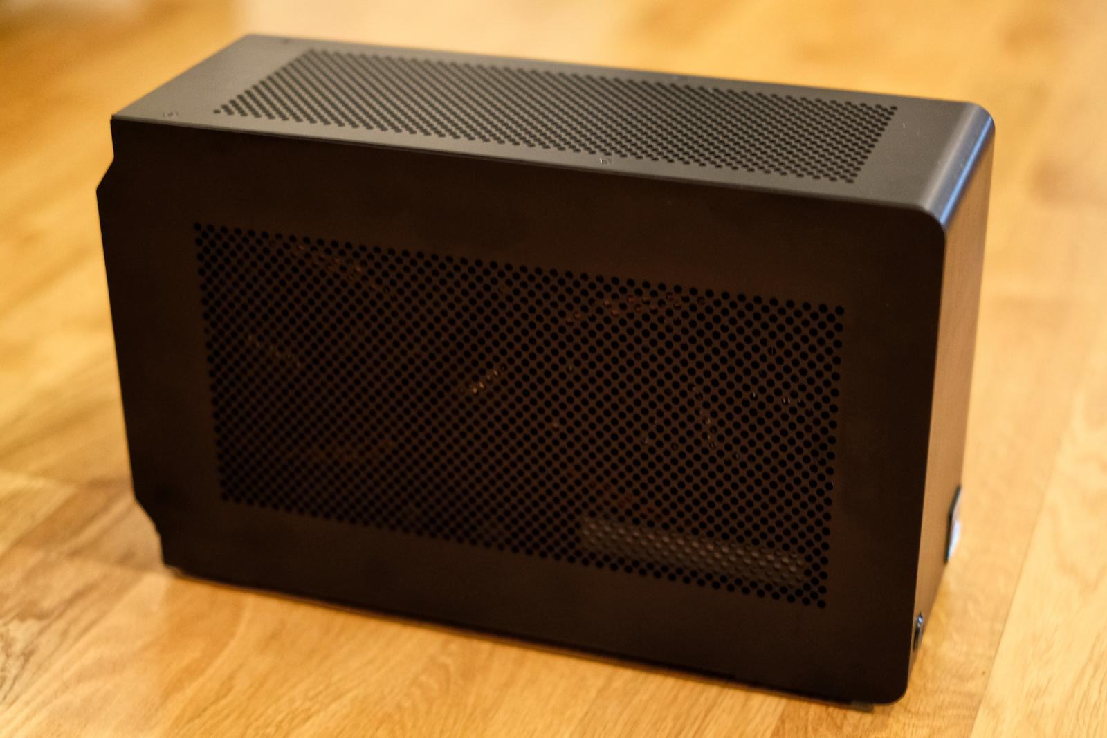

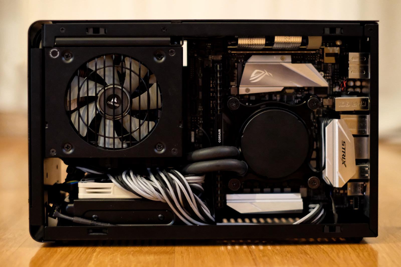

Hallo Freunde,
ich wollte jetzt auch mal mein DAN A4 v2 zeigen und Daniel für die tolle arbeit Danken. :)
Also optisch bin ich schon mal voll zufrieden nur leider habe ich aktuell noch ein Hitzeproblem.^^
Beim zocken erreicht meine CPU nach ca. 20-30min ca. 100° mit offenen Seitenteilen ca. 80°.
Ich bin mir nicht ganz sicher ob das bei dem Gehäuse und der verbauten Hardware nicht anders geht oder ob mein Kühler bzw. meine CPU ein Problem hat.
Vielleicht kann mir ja jemand, mit einem ähnlichen System, mit seinen Erfahrungen weiter Helfen?
System:
Intel i7 8700K (geköpft)
Asetek 545lc
Asus ROG Strix Z370-I Gaming
Gigabyte GTX 1080 G1 Gaming
Corsair SF600
Mit besten Grüßen
Blame
Der 8700 muss geköpft werden. Anders sind die Temperaturen nicht in den Griff zu bekommen.
Denoch würde ich auch den korrekten Sitz der Kühleinheit auf der CPU überprüfen, ob der Kühler richtig sitzt und genügend Anpressdruck vorhanden ist.
Wenn ich das richtige sehe hast du deinen Lüfter von der Wakü noch oben also ins Gehäuse blasend montiert. Du solltest diesen mal umdrehen, sodass die warme Luft direkt aus dem Gehäuse nach unten herausgedrückt wird :d
