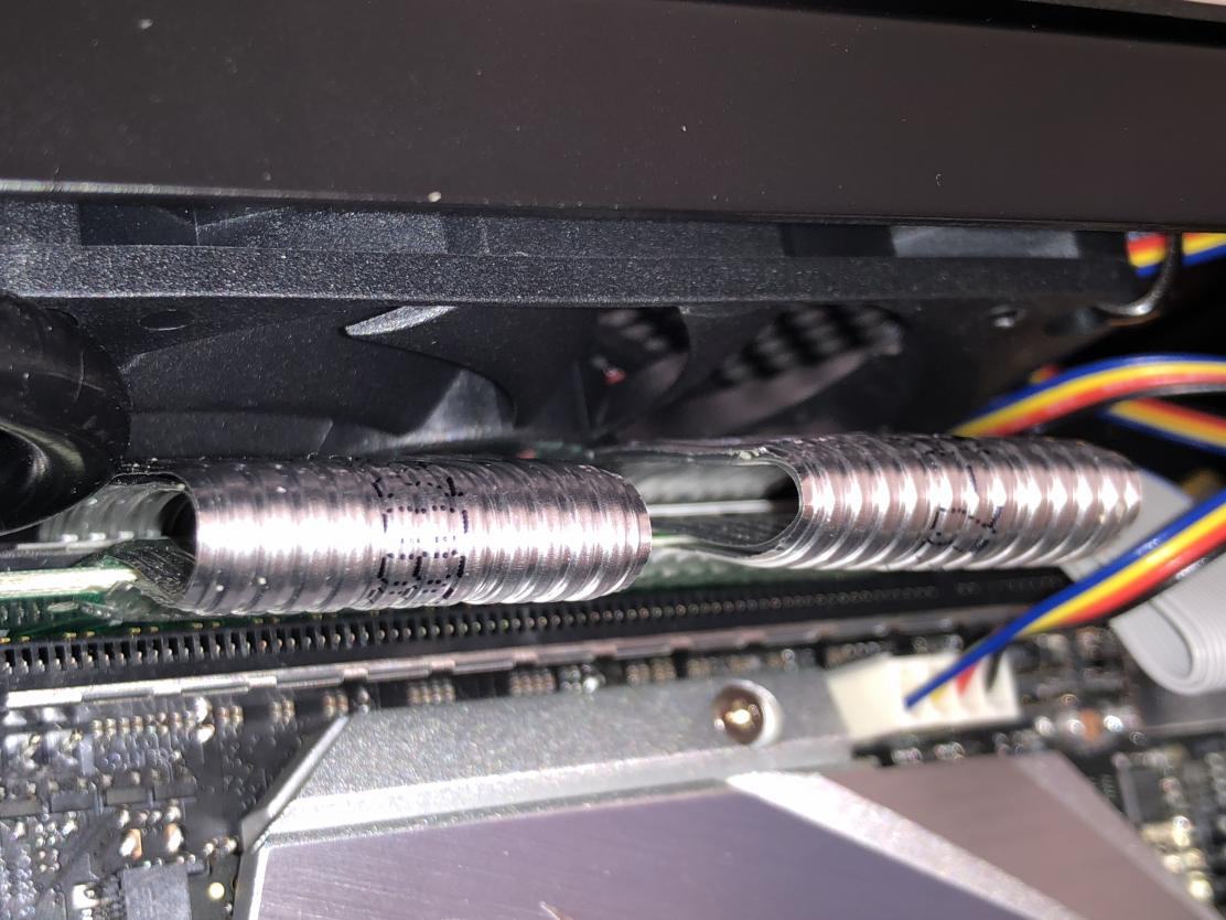

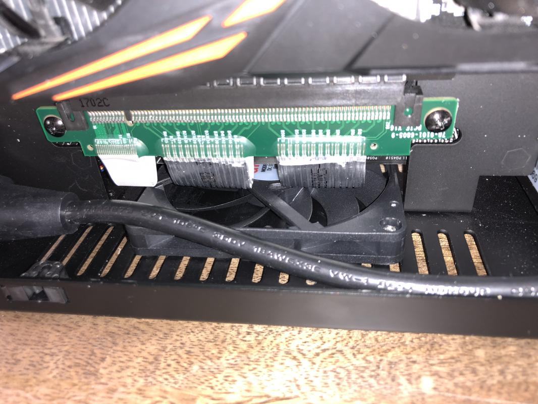

Hier sind die ersten Bilder vom neuen Riser Kabel für das A4-SFX v3.
Das Kabel verwendet Twin-Axial Abschirmung und ist in der Lage PCIe 16x Gen3 Geschwindigkeit ohne Probleme zu erreichen.
Ich habe das Kabel einen langen Belastungstest unterzogen. Bei diesem Test wurde eine GTX 1070 und eine GTX 1050 (Stromzufur nur durch das Kabel) 168 Stunden im Futuremark gequält. Der Test wurde in beiden Konstellationen erfolgreich bestanden.

Hast du auch schon über eine Montage eines Noctua NF-A9x14 im Boden direkt unterhalb des Riser Kabels nachgedacht?

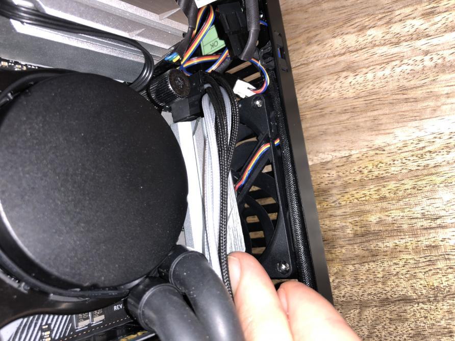

Jetzt habe ich auch endlich mein System fertig. Die Hardware war schon seit August 2016 da.
Leider habe ich es nicht geschafft, die Asetek 92mm AIO in das Gehäuse zu quetschen.
CPU: Intel Xeon E5-2679 V4 (Custom CPU mit einer TDP von 200 Watt, 20 Kerne und 40 Threads, All-Core Turbo 3.20 GHz)
Board: ASRock EPC612D4I (Intel C612 mit Quad Channel)
Ram: 64GB DDR4 2400 MHz
GPU: EVGA GTX1070
Hier ein paar Bilder:
Also ich finde, das ist schade, so ein tolles Gehäuse, mit solch einem Pfusch zu verschandeln, vllt kannst du da noch etwas Hand anlegen und es schicker gestalten?
Also du kriegst die AIO definitiv da rein auch wenn es dir vermutlich die Finger brechen wird. Erst kürzlich hat Linus Techtips im V2 eine sehr ähnliche Konfiguration verbaut und auch die waren am stöhnen weil es so eng zuging mit der AIO aber die haben es geschafft.
- USB-Steckplatz
- beide vorderen unteren Halterungen für die Sidepanel
+ SFX-NT
+ kurze Kabel/Stecker
+ 14mm hoher Noctua-Fan
Dann klappt das :)

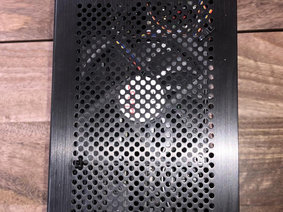

Hallo Freunde,
Also ich habe mich am WE mal am undervolten meiner CPU und GPU versucht und ich muss sagen, es war wirklich sehr erfolgreich.
Die Core Voltage der CPU konnte ich um 0,1 Volt (Offset im Bios) drücken, meine GPU lauft jetzt stabil auf max 950 mV (MSI Afterburner) und das alles ohne Leistungsverluste.
Das ganze hat sich auch bei den Temperaturen bemerkbar gemacht (ca. -10°).
Zusätzlich habe ich dann noch 2 Akasa AK-FN076 Slimline Lüfter in das Gehäuse gebaut (siehe Bilder). Der erste unter das Mainbord und die GPU, um frische kalte Luft von unten anzuziehen und den Zweiten unter den Deckel, damit die warme Luft besser rausgezogen wird.
Jetzt habe ich beim Zocken nur noch Temp. Zwischen 60-70° (CPU) und damit kann ich gut leben. Da die Akasa Lüfter aber nicht die leisesten sind muss ich mich nochmal etwas an die Lüfterkurfe setzten und schauen ob ich das ganze unter hoher Last noch etwas leiser hinbekomme.^^^
Beste Grüße
Mark

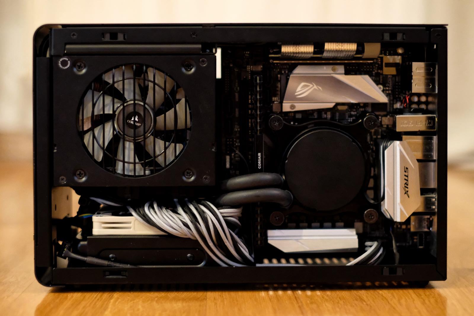

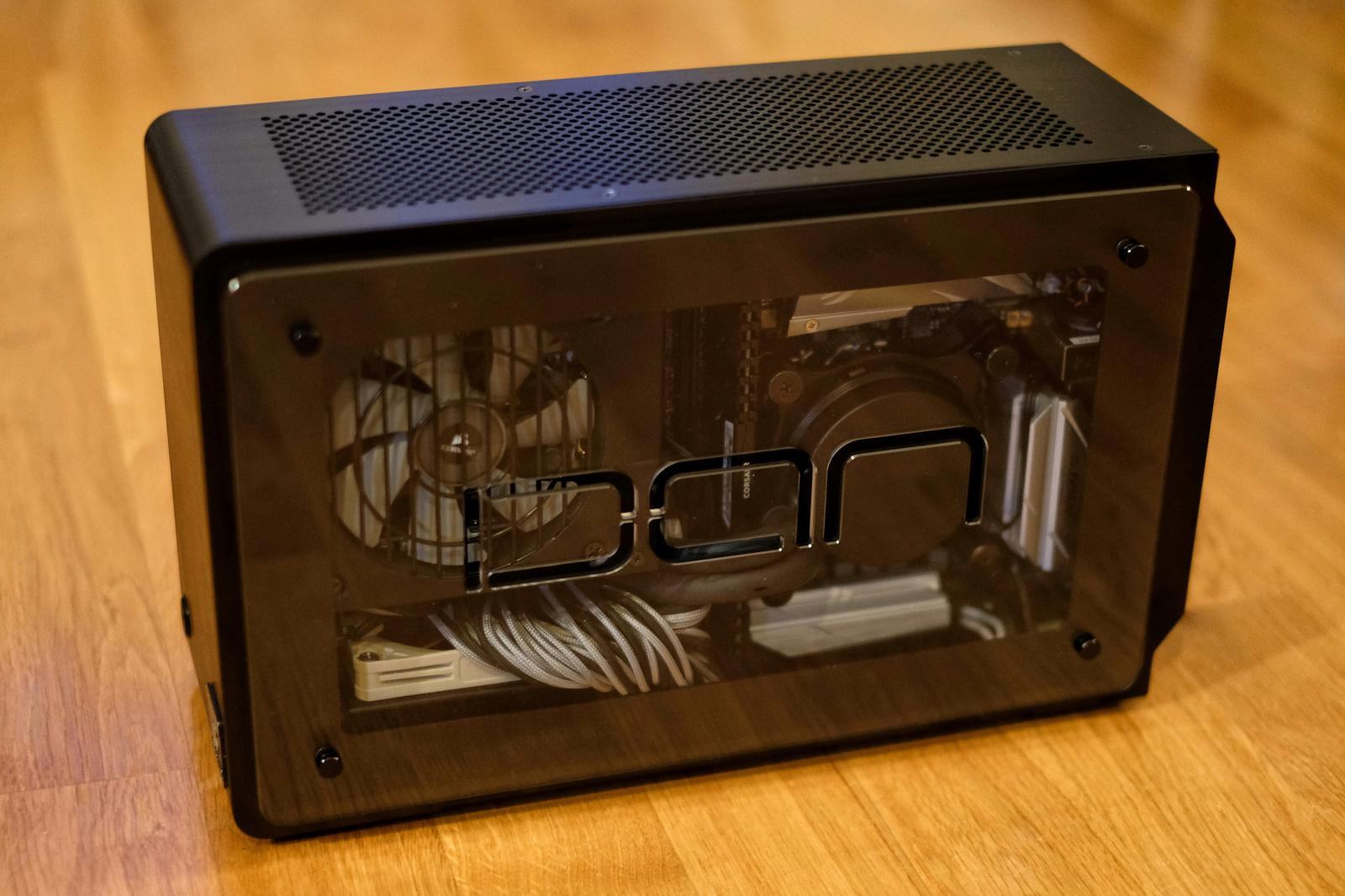

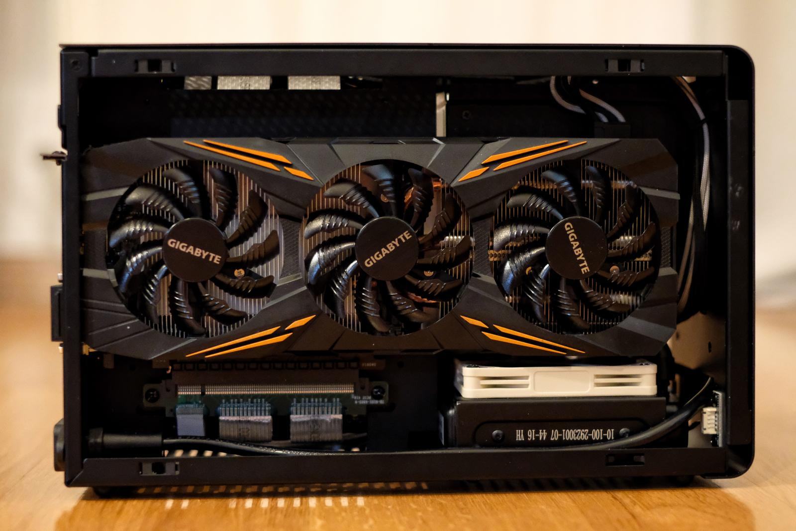

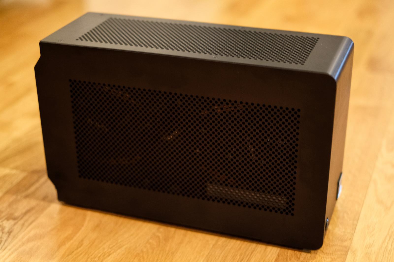

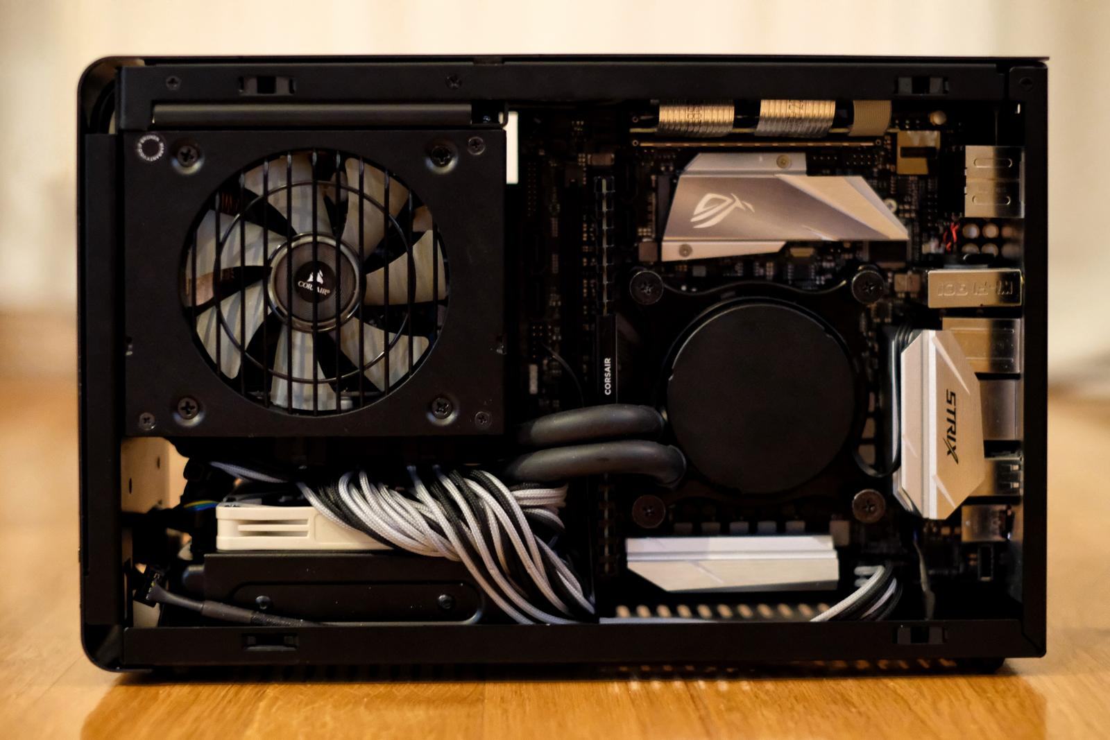

Hallo Freunde,
ich wollte jetzt auch mal mein DAN A4 v2 zeigen und Daniel für die tolle arbeit Danken. :)
Also optisch bin ich schon mal voll zufrieden nur leider habe ich aktuell noch ein Hitzeproblem.^^
Beim zocken erreicht meine CPU nach ca. 20-30min ca. 100° mit offenen Seitenteilen ca. 80°.
Ich bin mir nicht ganz sicher ob das bei dem Gehäuse und der verbauten Hardware nicht anders geht oder ob mein Kühler bzw. meine CPU ein Problem hat.
Vielleicht kann mir ja jemand, mit einem ähnlichen System, mit seinen Erfahrungen weiter Helfen?
System:
Intel i7 8700K (geköpft)
Asetek 545lc
Asus ROG Strix Z370-I Gaming
Gigabyte GTX 1080 G1 Gaming
Corsair SF600
Anhang anzeigen 426140Anhang anzeigen 426141Anhang anzeigen 426142Anhang anzeigen 426143
Mit besten Grüßen
Blame

Oder Netzteil um 90° drehen, irgendwo hab ich schon mal ein Bild davon gesehen. Damit liegen die Kabel nicht direkt über der AiO und sie passt wesentlich besser.
Edit: Habs gefunden war im Hardforum, da wurde das NT auch mal um 180° gedreht:
180° Drehung: DAN A4-SFX: The smallest gaming case in the world | Page 325 | [H]ard|Forum
90° Drehung: DAN A4-SFX: The smallest gaming case in the world | Page 329 | [H]ard|Forum
Das sieht echt interessant aus da würde meine Laing bestimmt besser passen.
Gesendet von meinem ONEPLUS A3003 mit Tapatalk
Ich glaube, dass beide Mods dem Netzteil nicht gut tun werden, da du beim 180°-Mod mit dem ausblasenden Lüfter nur schwer sicherstellen kannst, dass überall Luft von den heißen Komponenten abgesaugt wird. Und beim 90°-Mod frage ich mich, wo die erhitze Luft, die aus den Netzteil kommt, hinsoll. Die staut sich da schön die heiße Luft drin und der Lüfter wird im wahrsten Sinne des Wortes durchdrehen, v.a. wenn man bedenkt, dass dafür teilweise schon erhitzte GraKa-Backplates ausreichen.
Naja der Wirkungsgrad der aktuellen Netzteile ist ja schon nicht schlecht. also selbst bei ordentlich Last Ballern da keine 100W an Abwärme durchs Netzteil
Die produzierte Abwärme selbst ist sicherlich nicht das Problem, die bekommt der Lüfter bei normalem Einbau weggeschafft. Aber gerade bei Vollast kommt da vorne aus dem Gehäuse ganz schön viel warme Abluft des Netzteils raus. Und wenn die Abwärme nirgendwo hin kann wegen nem Wärmestau, dann erhitzt sich das Ding halt immer weiter. Ich denke für die Netzteilkühlung ist Daniels Positionierung schon ideal und würde da nicht dran rumspielen. V.a. da man die AiO ja mit nem SFX verbaut bekommt.

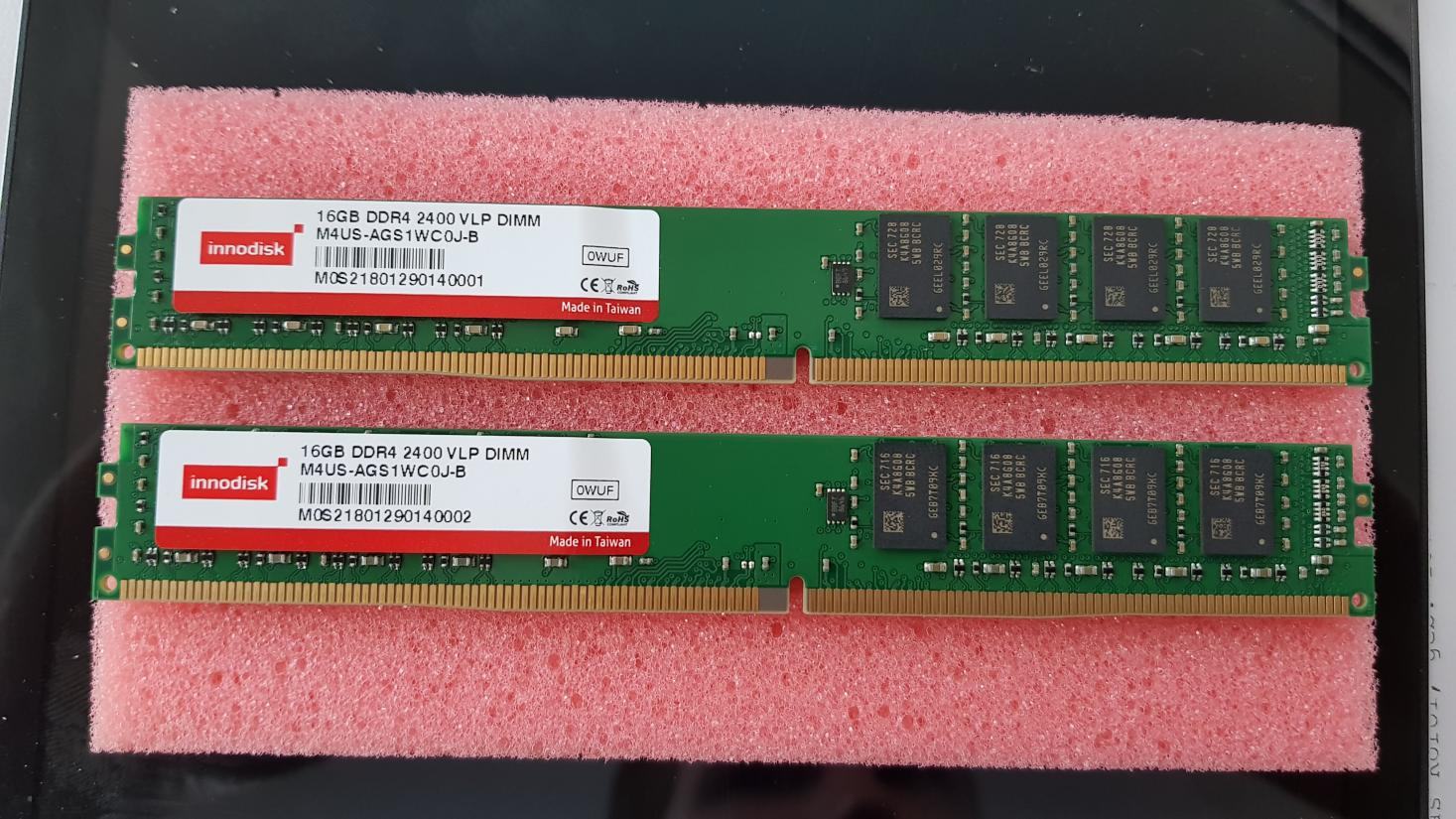

Sollte jemand mit DDR4-RAM-Höhenproblemen zu kämpfen haben, ich hab nun nach langer Suche genau einen(!) Hersteller gefunden,
der tatsächlich DDR4-VLP RAM Herstellt, und zwar NON-ECC und nicht Registered (ECC/Registered funken bei den Consumer Boards ja nicht).
Ganz billig ist die Sache allerdings nicht, aber so bring ich wenigsten die Schläuche dar Asetek ordentlich über die RAM beim Z270I :)
Heut abend steht ohnehin ein großer Umbau an, meine 2 Builds tauschen mal die Gehäuse - und auch den Noctua Lüfter. Was ich nicht ganz packe,
wie LTT den 7980XE so gut gekühlt bekommt, wo ich mit dem 7920X schon kämpfe... - und das obwohl sie sogar das Window-Kit verwenden, was
bei mir die Temps ja nochmal verschlechtert hat. Aber mal schaun, wie es sich dann mit dem 2500er A9x14 und dem Höheren Bodenabstand vom V2 verhält.
Sind die Riegel günstiger als die von Crucial ? Crucial VLP DIMM 16GB, DDR4-2400, CL17, ECC Preisvergleich Geizhals Deutschland
bzw. wo hast du die Überhaupt gefunden ?
Die Crucial Riegel sind ECC und funktionieren somit leider in kaum einem Consumer-Mainboard (sowohl ASRock als auch ASUS geben explizit NON-ECC an).
Ich hab mich direkt an den Hersteller gewandt, der hat mir dann ne Reseller-Liste geschickt und dann hab ich mir einen in Deutschland rausgepickt (in AT gabs keinen).
Und ja sind leider nochmal ein Stück teurer - Exclusivität lassen die sich halt bezahlen... (das Stück € 210,- netto zzgl. Verpackung/Versand).

Hast du das mit den Crucial getestet? Im Datenblatt steht nämlich das das unbuffered ECC Ram ist und Hersteller wie AsRock bieten ja einen Non-ECC Mode für unbuffered ECC Ram an. Also Dan meinte zu mir die würden funktionieren.
