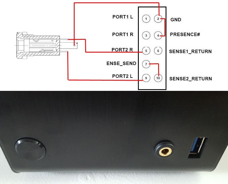

Klinken-Steckverbinder 3.5 mm gibt es bei Conrad aktuell für 1,40 Euro.
Es muss allerdings zwischen front und rear im Soundmanager gewechselt werden. Unter Einstellungen (Zahnrad) -> Wiedergabegerät -> Häkchen bei "Ermöglicht die simulante Wiedergabe von zwei unterschiedlichen Audio-Streams auf den vorder- und rückseitigen Ausgangsgeräten" setzen. Nun bekommt man unter Wiedergabegeräte beide Ausgänge getrennt aufgelistet.

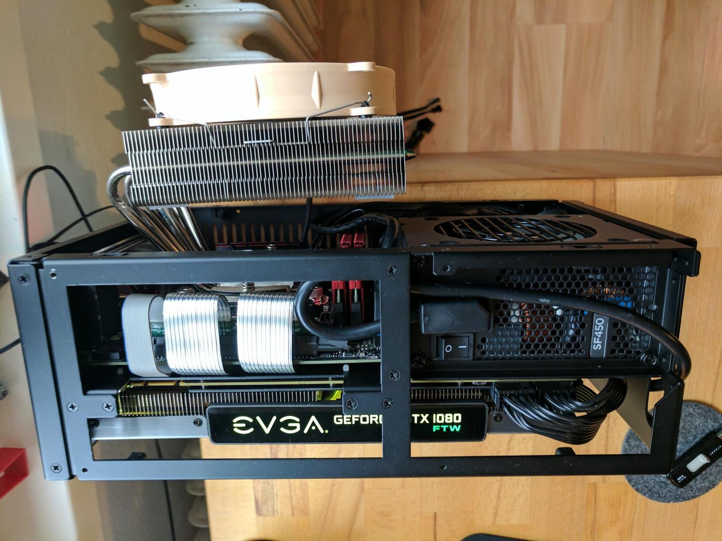

So... Bei mir hat sich das System verabschiedet. Während WoWs Bluescreen (IRQ less or not equal) und immer lauter werdendes Pfeifen / Rauschen aus den Boxen. Nach Notaus geht nix mehr... GraKa, CPU & Netzteillüfter (SF450!!) drehen, ansonsten Tot...
Aber verbraucht an der Dose noch 76W... Oo

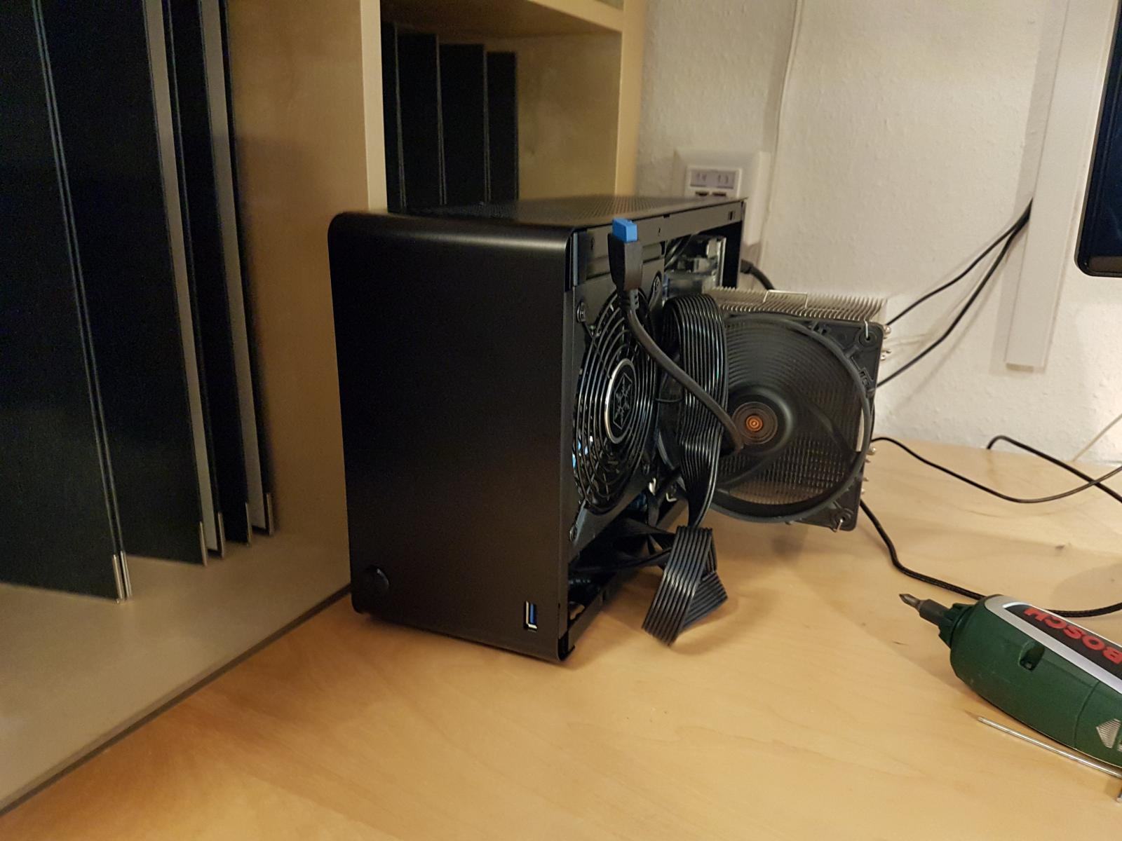

Masse statt Klasse, stimme ich dir völlig zu. Der C7 hat halt das Problem, dass durch die Luftverwirbelungen am Seitenteil jeder Lüfter auf ihm deutlich lauter wird als eigentlich nötig. Das trifft für den Stock-Lüfter, den A9x14 und den Thermalright TY-100 zu, da lässt sich leider nichts machen. Da ich noch ausreichend Temperatur-Headroom habe, werde ich dann mal einen Kupferkühler ausprobieren und hoffe, dass das bessere Material die geringere Höhe in diesem Fall ausgleicht und ich so insgesamt ein leiseres System habe.

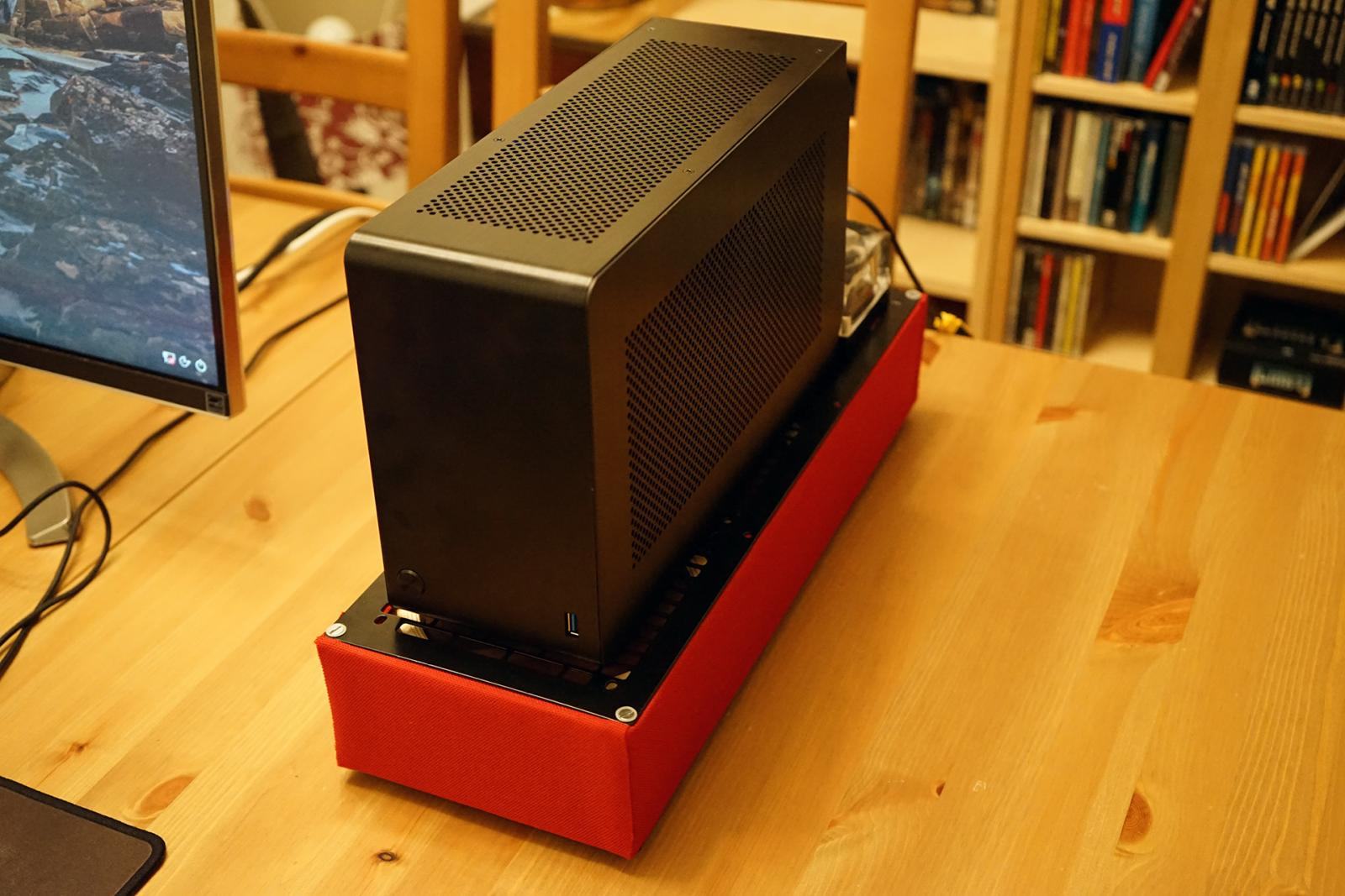

Das Podest is nu auch verkleidet. Bin mir nur mit dem rot noch nicht ganz schlüssig. Der Stoff war noch über. Naja mal gucken...
