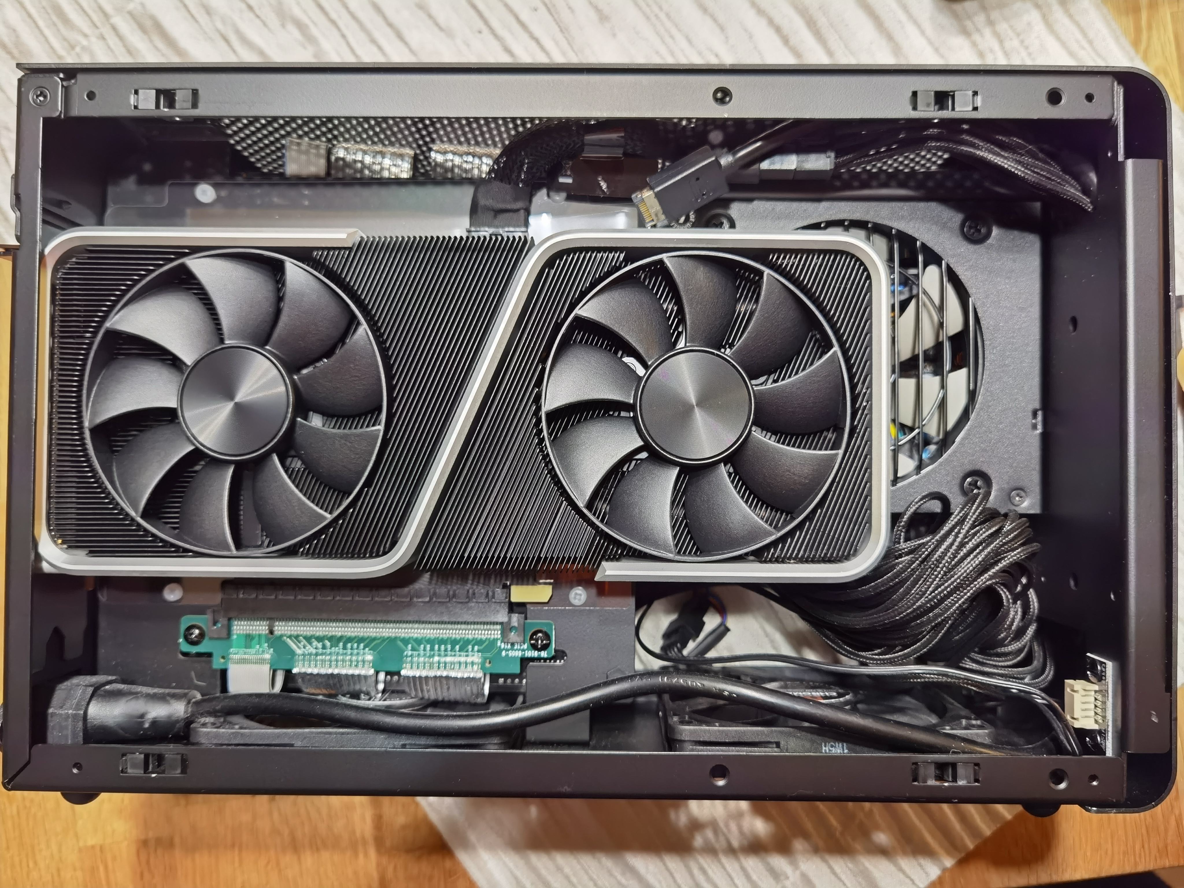

So, die 3060Ti FE ist jetzt eingebaut. Sie ist wirklich klein und kurz. Klar ist, dass der 2. Lüfter nicht nach hinten rauspusten kann, da dort die Folie und dahinter das Netzteil ist. Wenn ich demnächst Muse habe werde ich das Netzteil drehen, dann kann die Graka direkt reinpusten. Nur wohin dann mit der Folie? Hat hier wer die 3060Ti FE oder 3070 FE im A4?
Hatte ich das nicht schon beschrieben? Sieht man glaube ich sogar auf meinen Fotos mit der 3070 FE:
Die Folie einfach nur am Ende vom Tray (sprich am Ende vom Board) umknicken und unter die Folie legen - ergo einfach falten. So musst du nichts zerschnippeln und kannst es im Fall des Falles (wie ich) wieder in den Originalzustand bringen.
:wink:

Gerade habe ich 1 Runde CSGO in 4k gezockt. Die 3060Ti FE wird schon im Idle recht warm (aktuell 36°C). Beim Daddeln war sie ruckizucki bei 81°C (was ja ok ist), aber laut wie ein Staubsauger (nicht hochfrequent). Bin mal gespannt wie es nach dem Netzteildreher ist.
Wenigstens einer hier der Eier hat und es ohne PSU drehen versucht. :fresse2:
Ich hatte es direkt gedreht weil mir das schon klar war. Die Temperaturen sind aber völlig normal und okay - nichts was ungewöhnlich wäre. :wink:

@Pirate85 Ich drehe auf jeden Fall das Netzteil, nur jetzt nicht, da jeden Moment der Lieferdienst kommt ;)
Bei CSGO ging es auf 81°C bei 3770 rpm hoch.
Bei RE3 mit HDR und in 4K war es deutlich leiser (rpm unbekannt, da ich HW info nicht neu gestartet habe), vermutlich da die FPS auf 60 begrenzt sind.
3770 RPM?!? :eek:
Die 3070 war bei maximal 2500rpm und das bei Metro Exodus :fresse:
Drehung gelungen, Folie geknickt (zwischen Folie und Gehäuse), Kabel auf die andere Seite verlegt...
