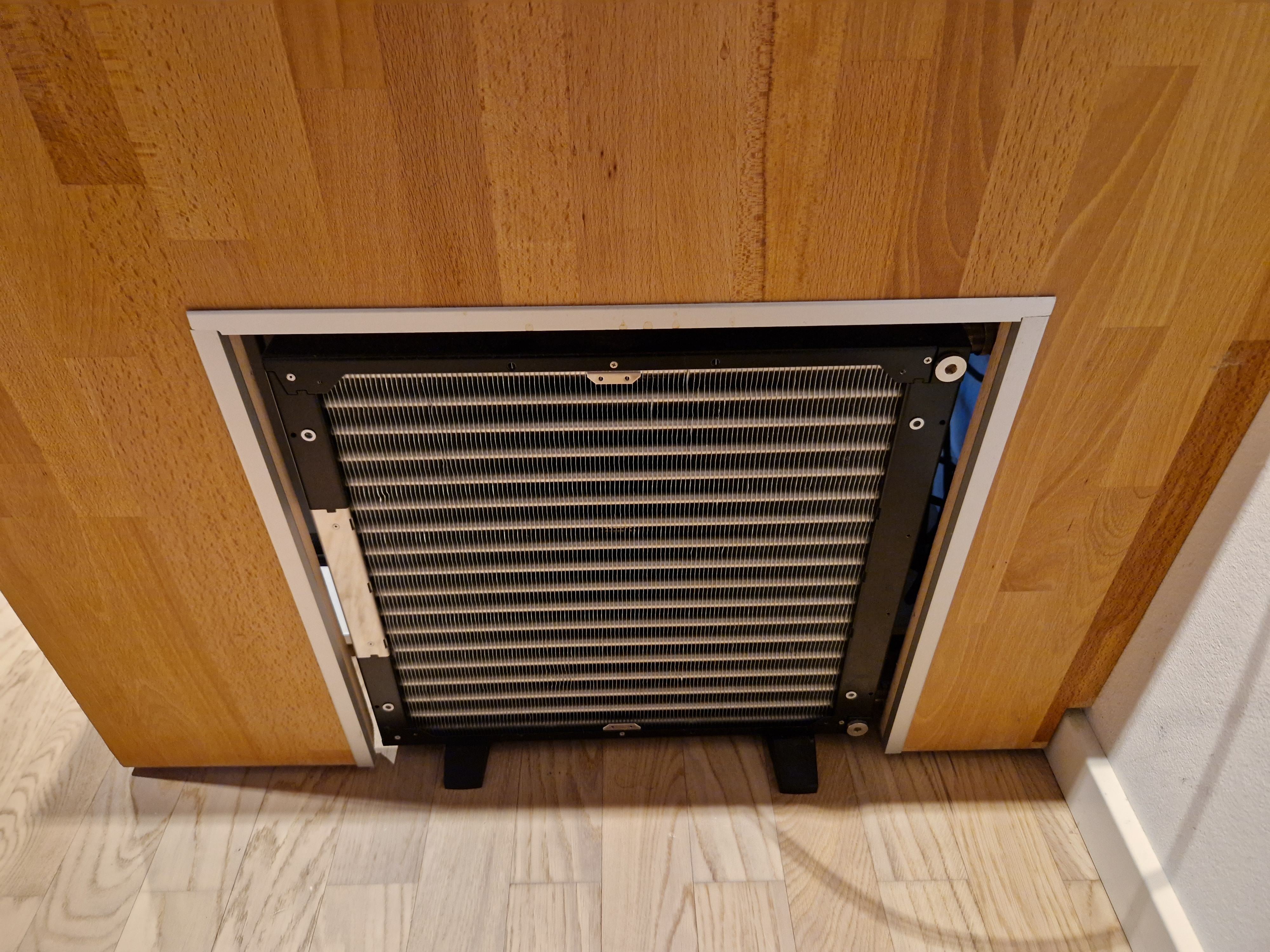

Die Portabilität. Und der Ausschnitt, der bereits in meinem Seitenteil vom Tisch existiert ;)
Genau - wir machen seit 25 Jahren immer noch LAN Party - und da muss der Mora auch mit. Und wenn da die Pumpe und AGB außen dran sind, ist das äußerst unpraktisch. Darum, und auch aus ästetischen Gründen, möchte ich Pumpe und AGB eben lieber im Case haben.
Daher sollte das Case so klein wie möglich und eben so groß wie notwendig sein. Und eine Schlauchdurchführung sollte eben auch leicht durchführbar oder besser vorhanden sein.
Genau das ist der Grund, warum ich mir auch über den Formfaktor noch nicht im klaren bin.
Es ist einfacher den Mora zu bewegen und zu positionieren wenn du dir keine Gedanken um den AGB und Pumpe machen musst. 2min nachdenken, dann sollte das klar sein ;)
