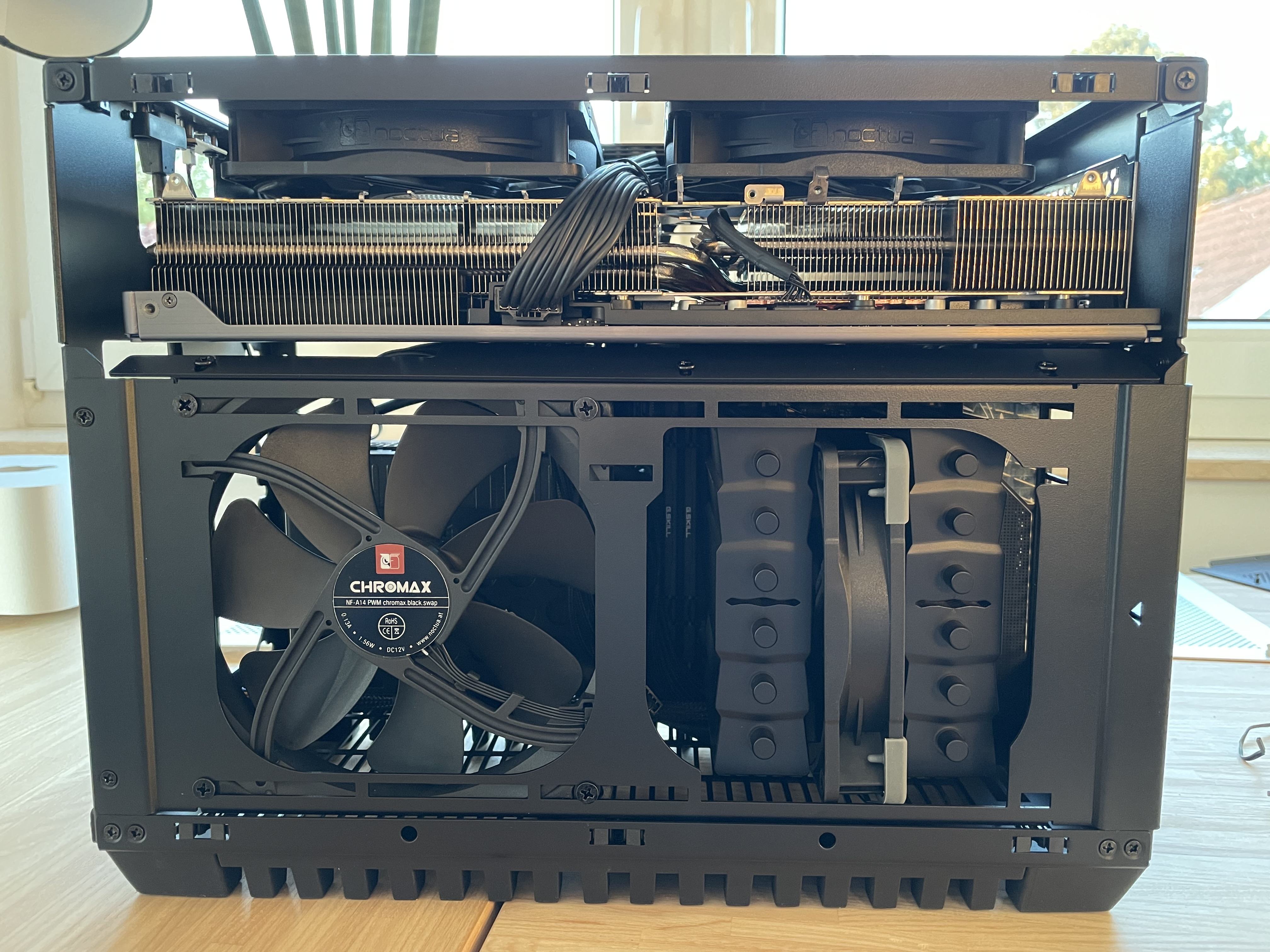

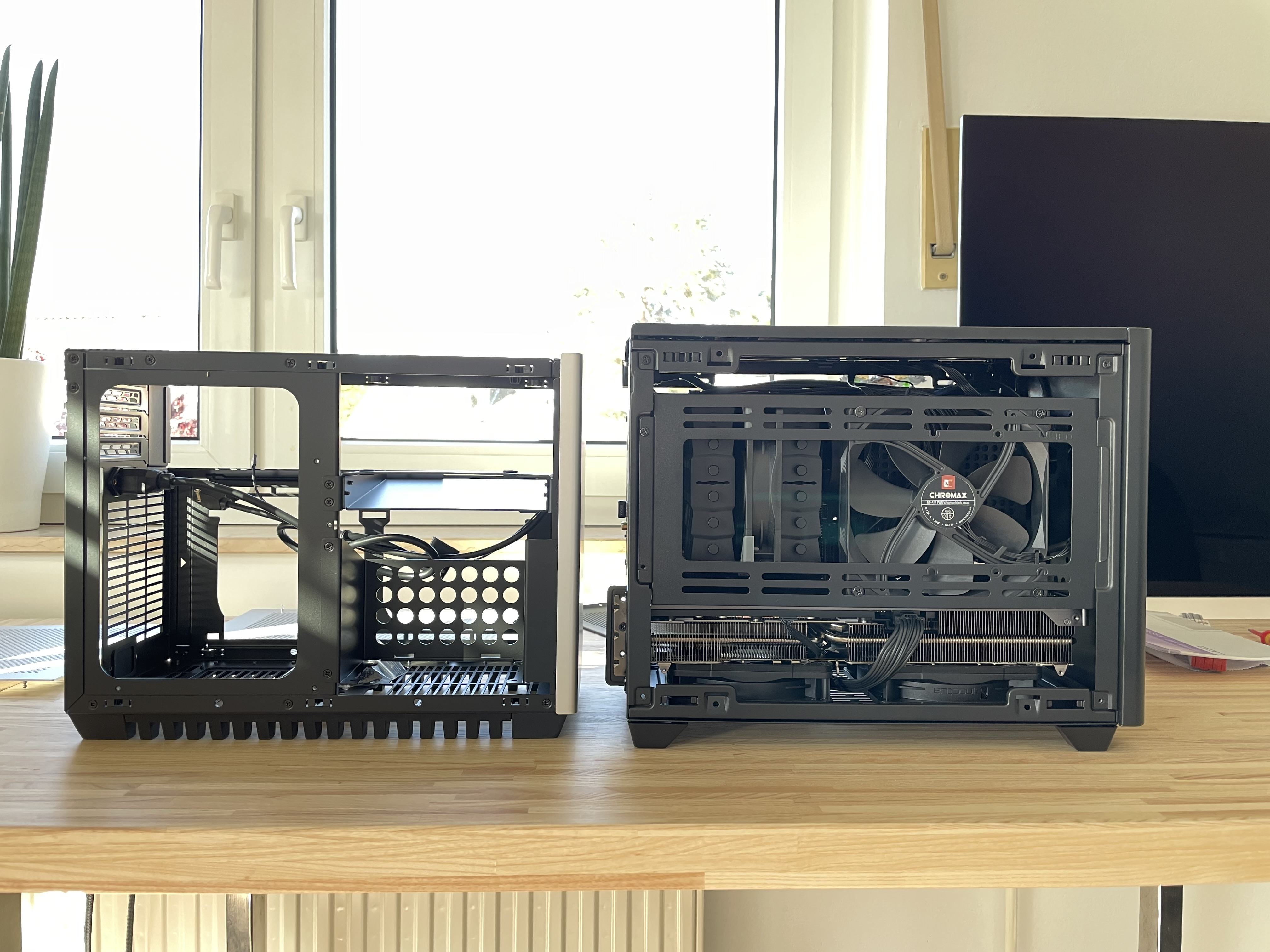

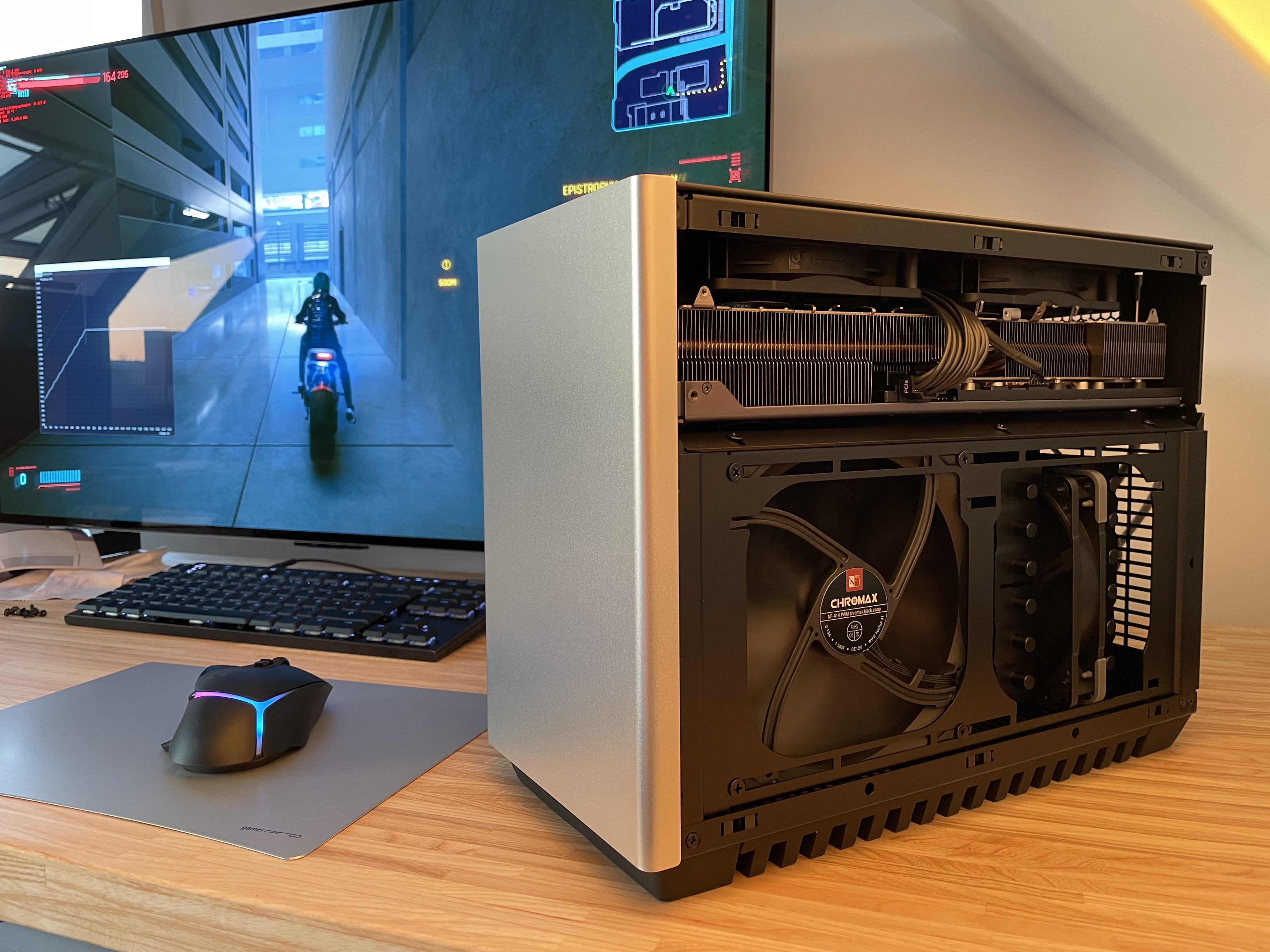

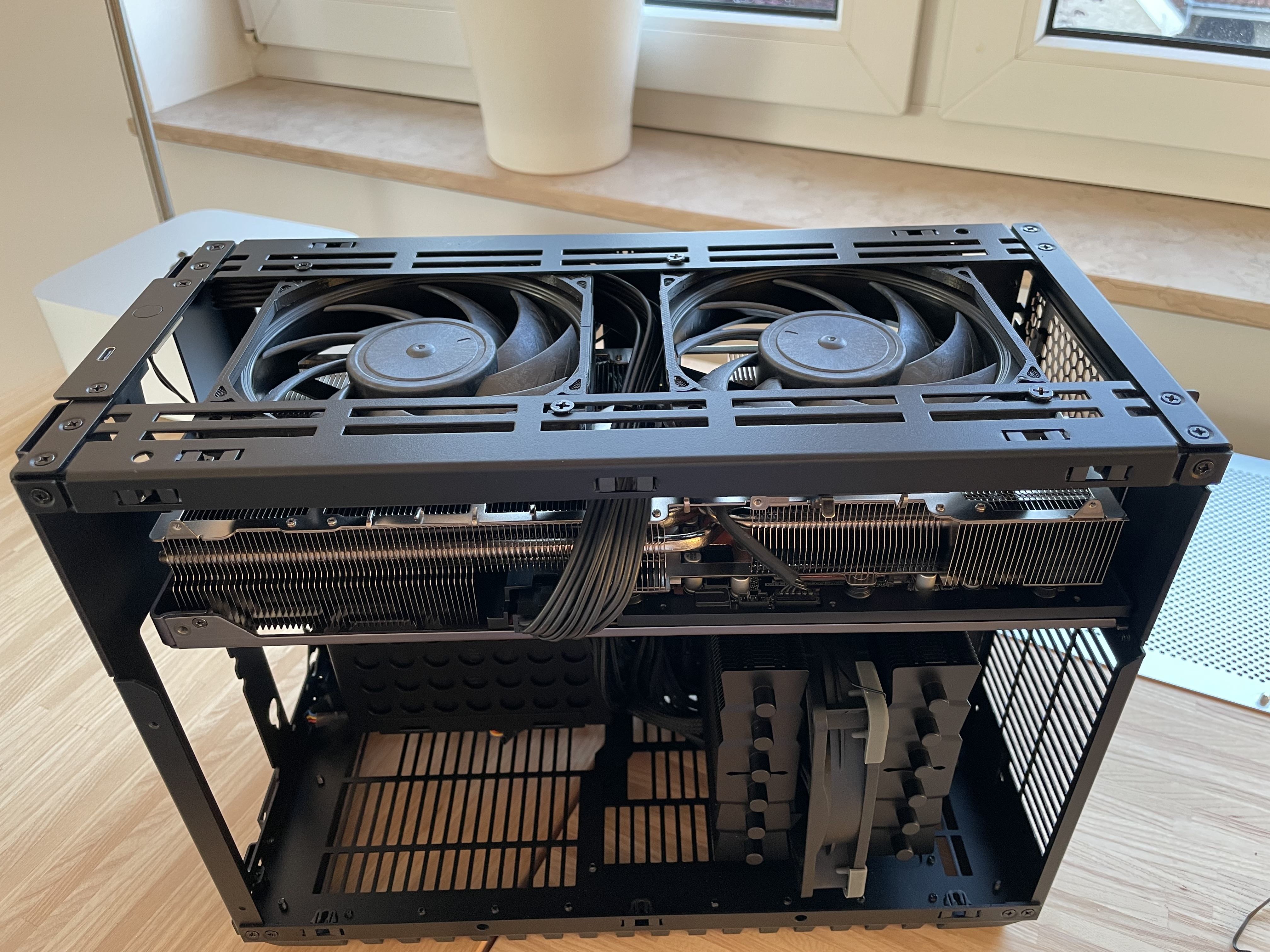

Case Nummer 672 meldet sich zum Dienst. Dann mal von rechts nach links umbauen. Und was für ne Wahnsinns Bearbeitung! Tolles Teil.

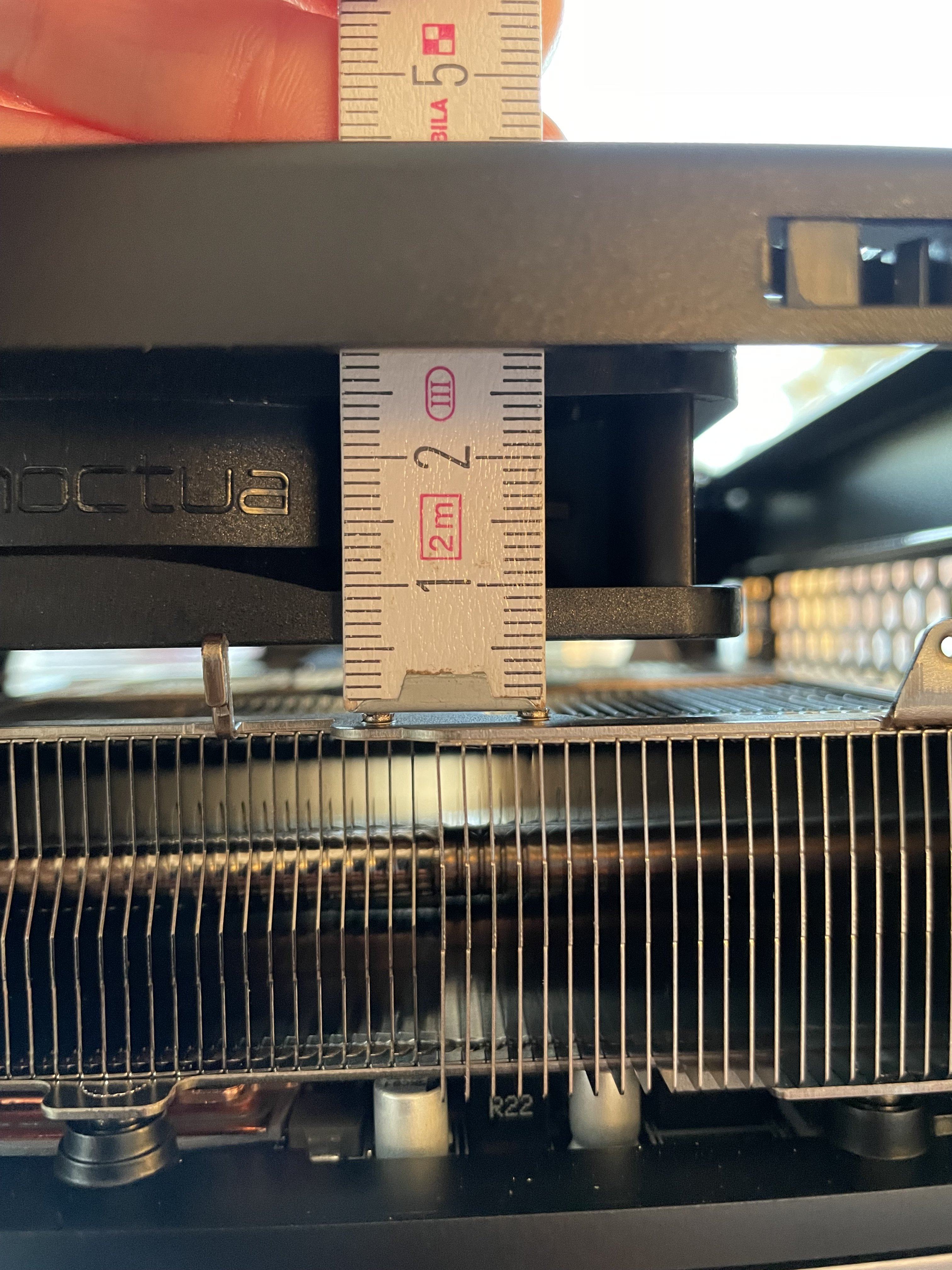

Edit: Erledigt. Ich bin begeistert. Im direkten Vergleich zum NR200 ist im C4 mehr Platz. Verrückt. Es gibt einfach mehr Luft zu bauen. 5mm mehr Platz für GPUs in der Dicke. Mit meiner Ghetto mod Palit 4090 passen jetzt zwei 140mm Lüfter und ich muss sogar zwei mal 5mm Abstandhalter drucken pro Lüfter. Aktuell noch zwei NF-A12x25 inkl. 5mm Spacer verbaut, bald dann zwei NF-A14x25 mit zwei 5mm Spacer. Der 5mm Gap zwischen Fan und GPU Kühler ist natürlich aktuell noch Kappes. Aber das ändert sich bald. Die zwei NF-A14 + der NF-A14 in der Seite hängen dann alle am Case-Fan header und werden über die GPU Temp mittels "Fan control" software gesteuert. Kein Lüfter dreht über 900 rpm, die 4090 hat nen kleinen Undervolt und das lauteste ist (wie schon zuvor geschrieben) das Netzteil. Und selbst da ist platz für die SFX-L Variante.

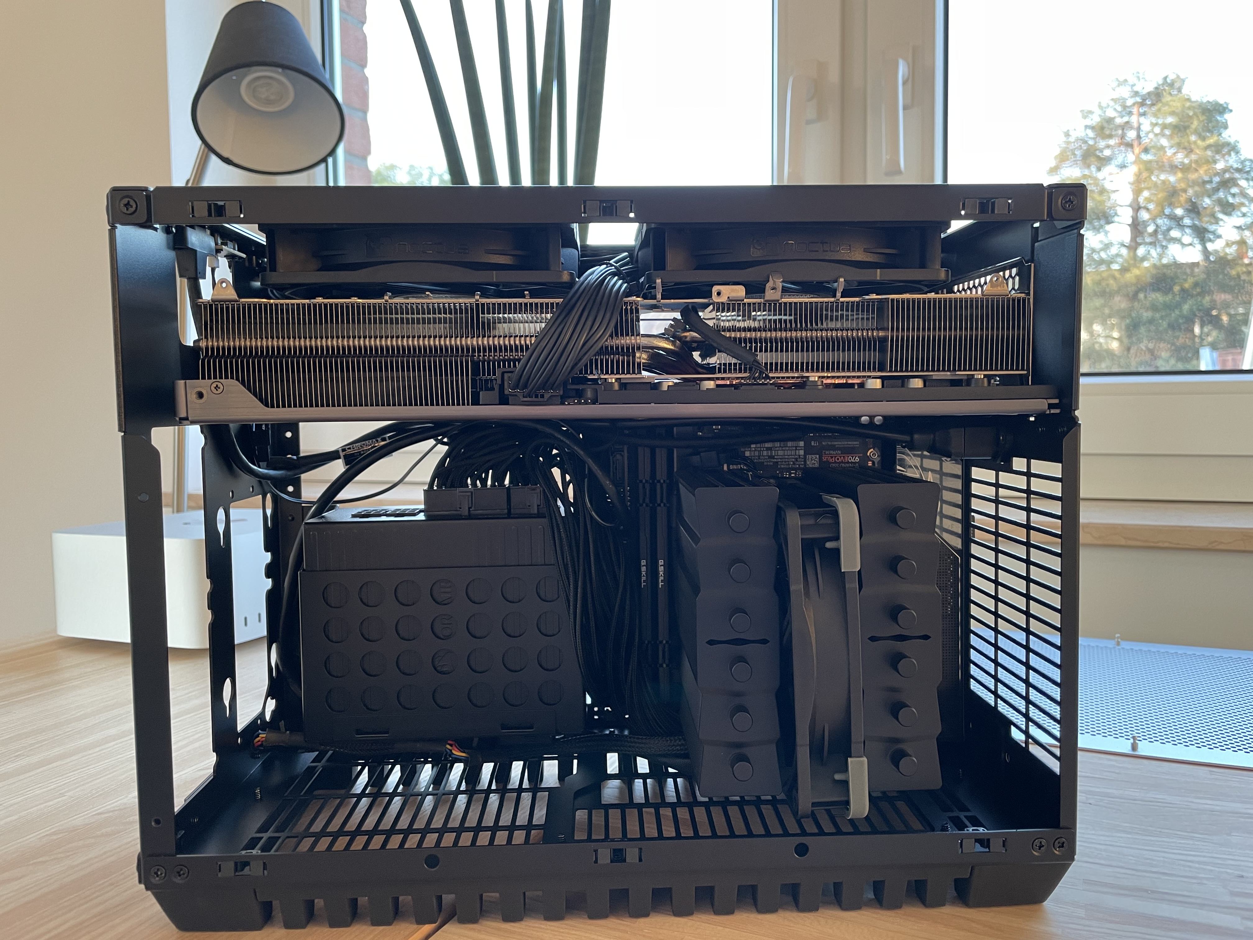

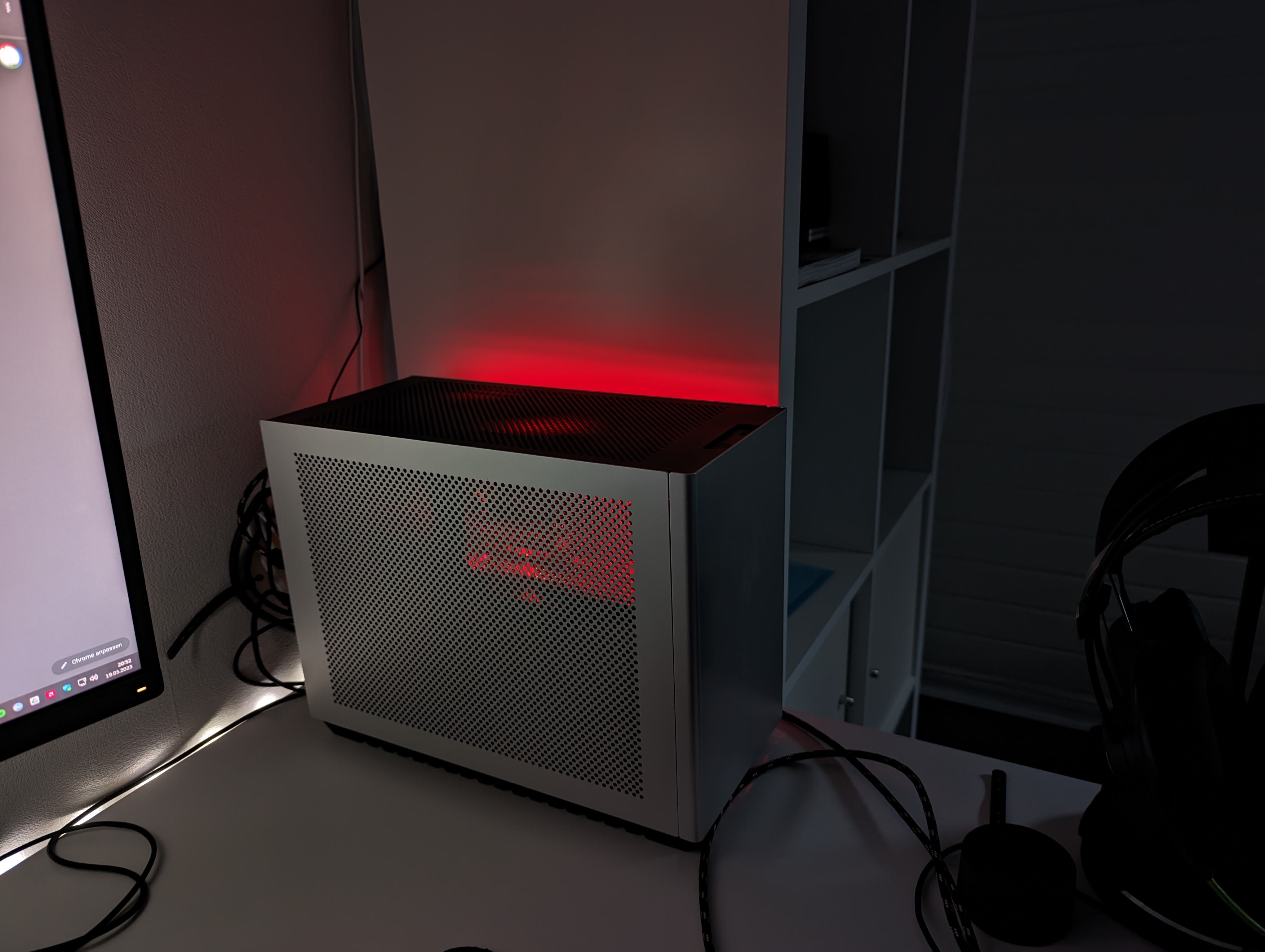

Die Stimmung die man damit zaubern kann ist ja eigentlich auch ganz nett. Bin absolut kein RGB Fan, aber das holt mich grade ab.
Morgen Mal alles dahinter an Kabel richtig führen und die Lüfterkurven testen.

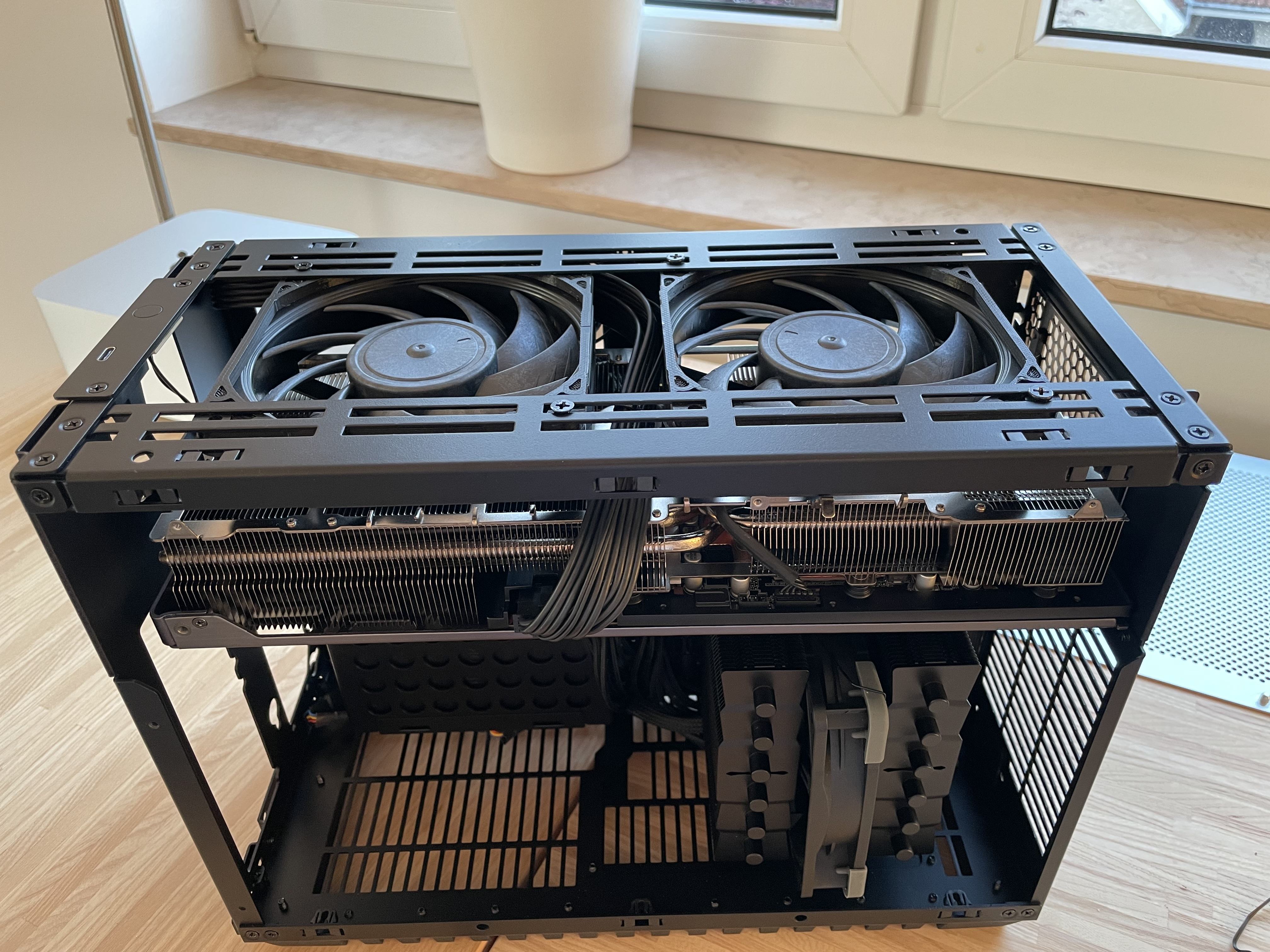

Was machst du mit den Metalllaschen am Kühler der GPU? Die dürften den 140er Lüftern ja wahrscheinlich in die Quere kommen!
Beim NR200 hatte ich den 5mm spacer zwischen GPU kühler und Lüfter. Das hat gereicht damit die überstehenden Metallteile nicht die Fan Blades berühren. Muss man halt Glück haben, dass man die Lüfter genau so auf den Kühler bekommt, dass es passt.
inzwischen bin ich aber soweit, dass ich auch mal einen umbiege und fertig. An sich sollte man spacer zwischen Lüfter und Kühler vermeiden um die Kühlleistung zu optimieren. Vergleiche ich dann bald mal

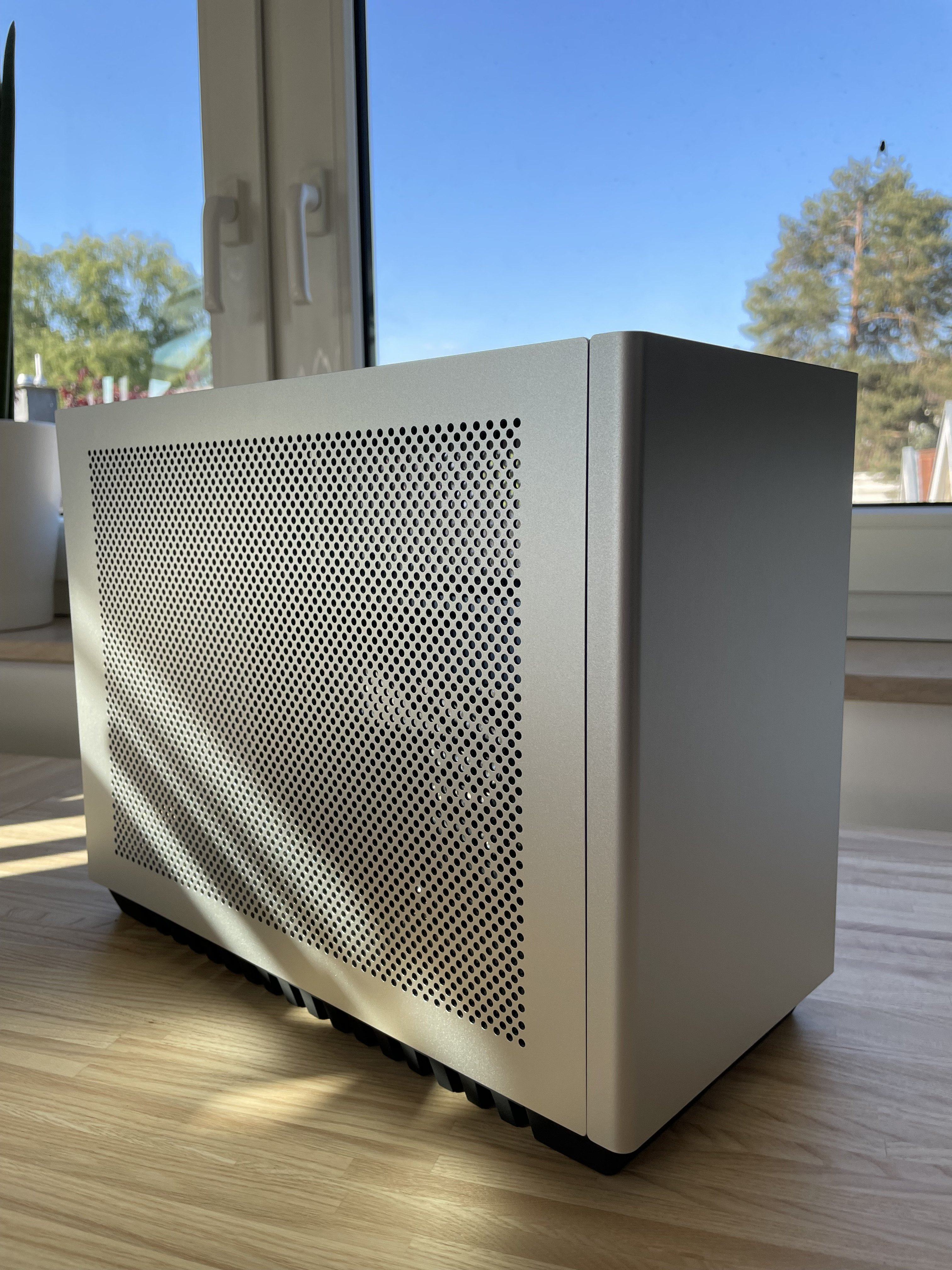

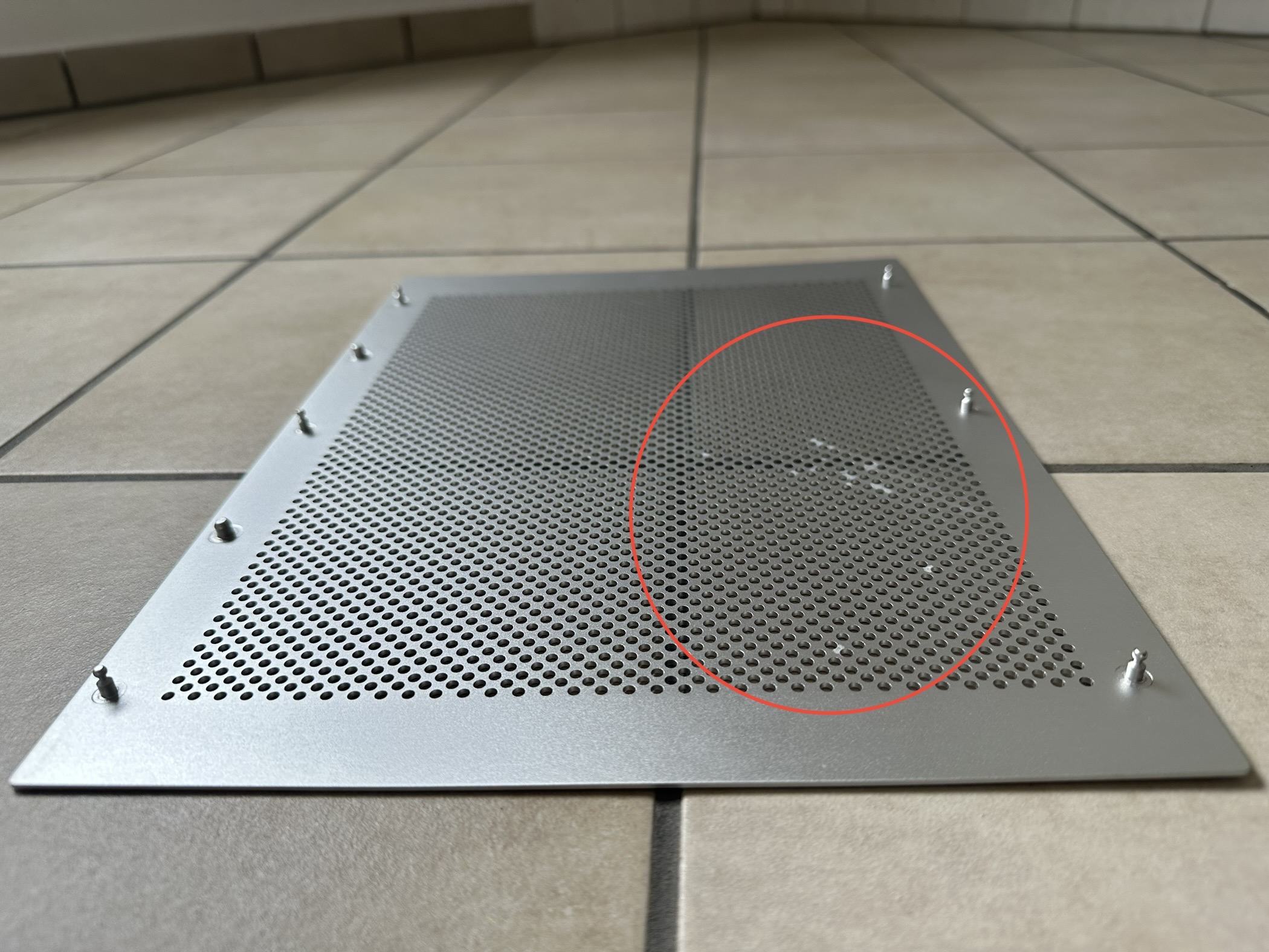

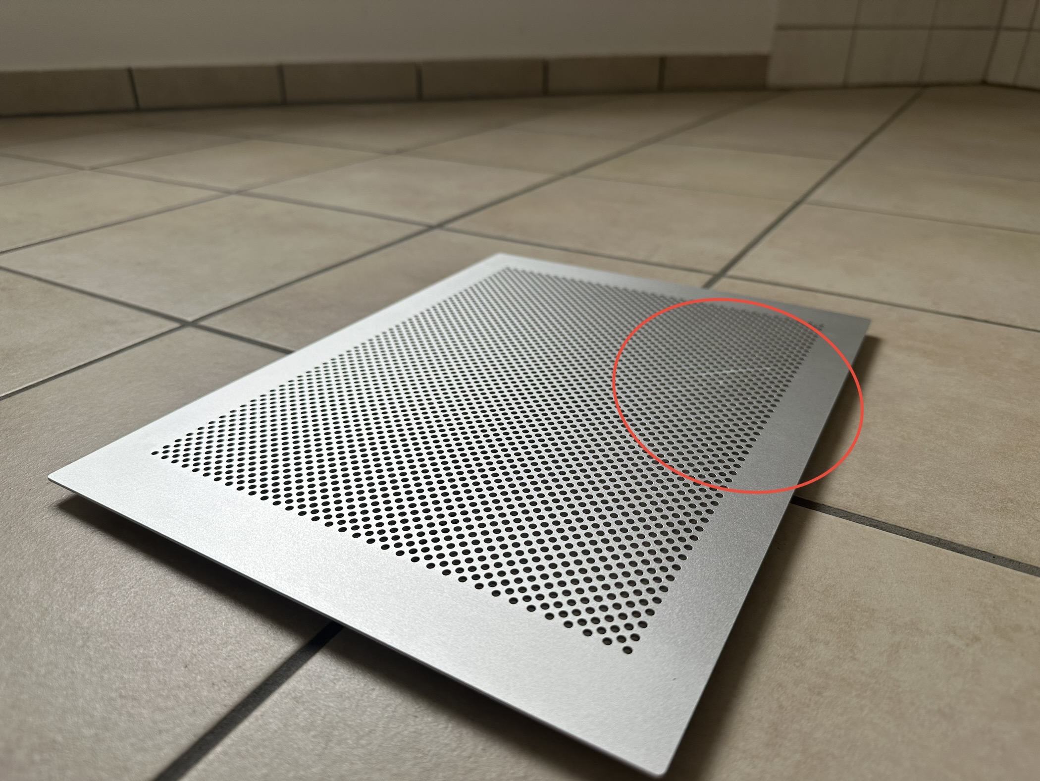

Hat noch jemand von euch Fehler in der Anodisierung der Seitenteile?
Ich dachte erst das sind Flecken, aber mit Alkohol geht das nicht ab.
Direkt ne Mail an Daniel, er wird dir da aus der Klemme helfen.

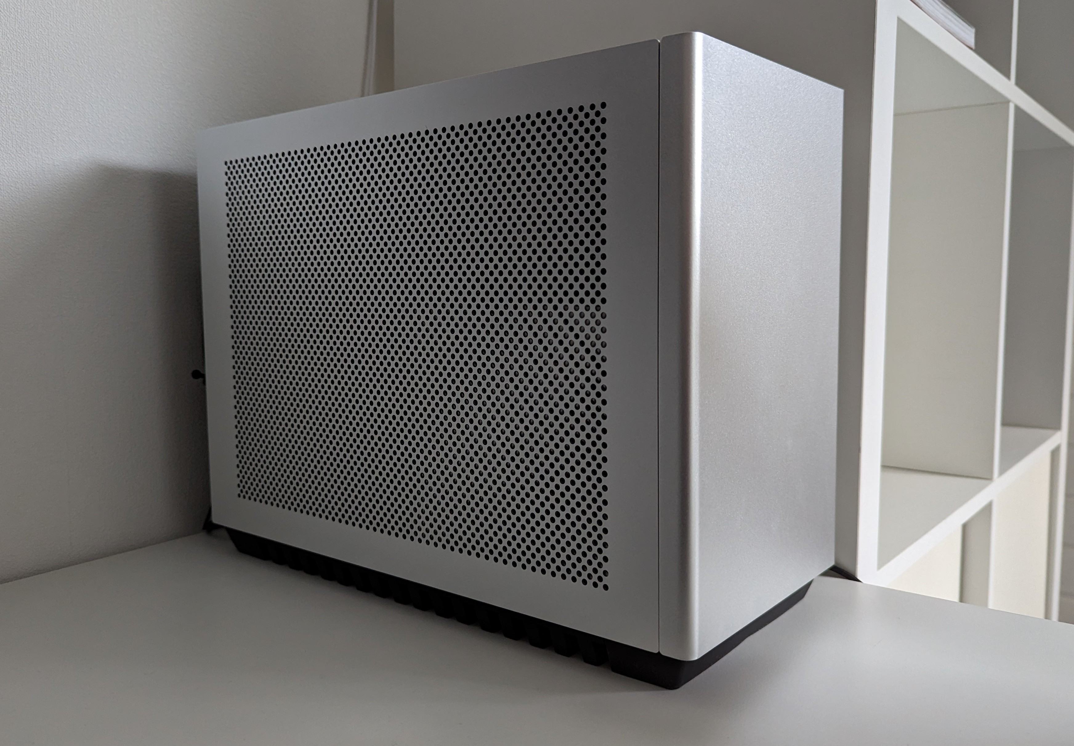

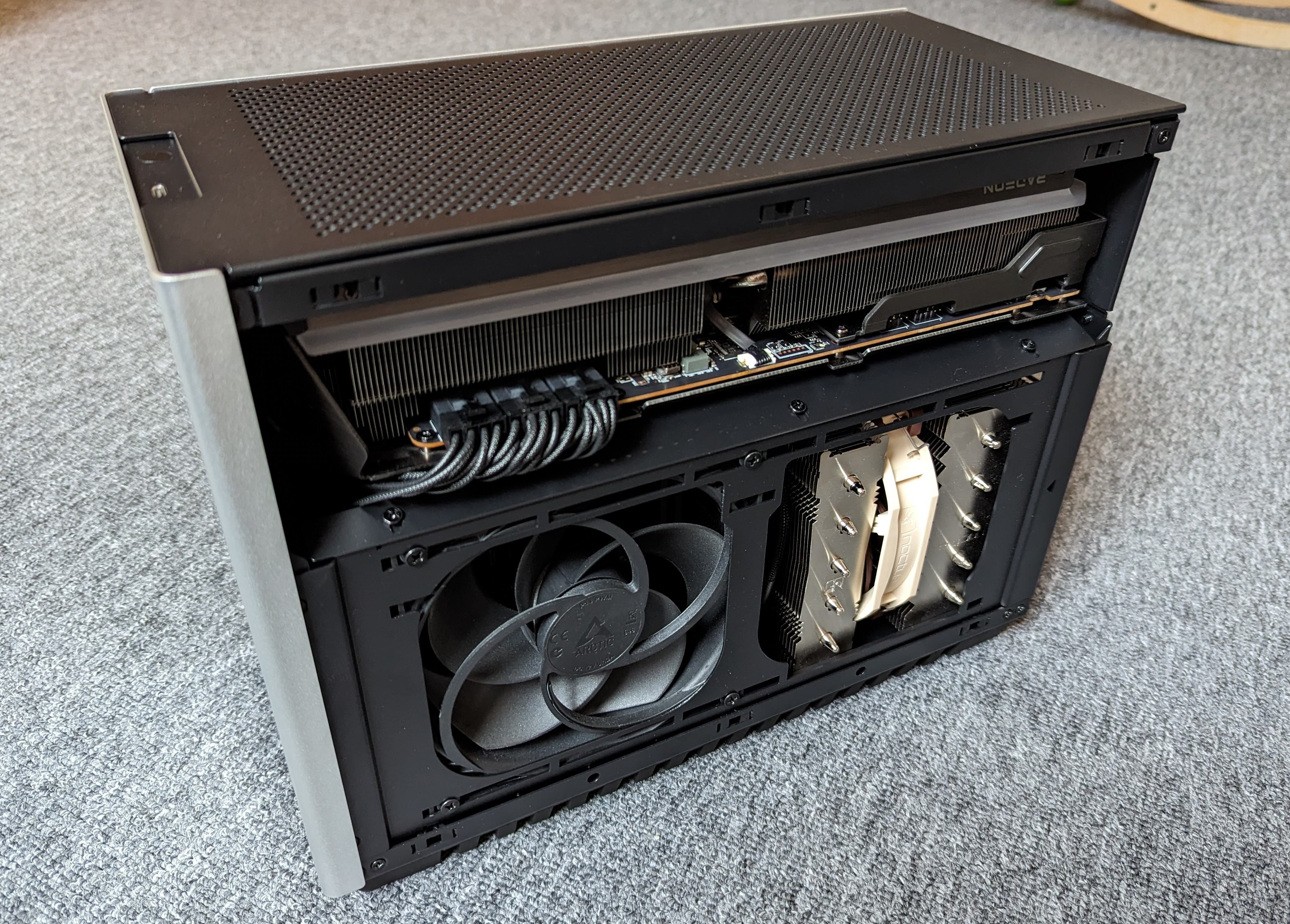

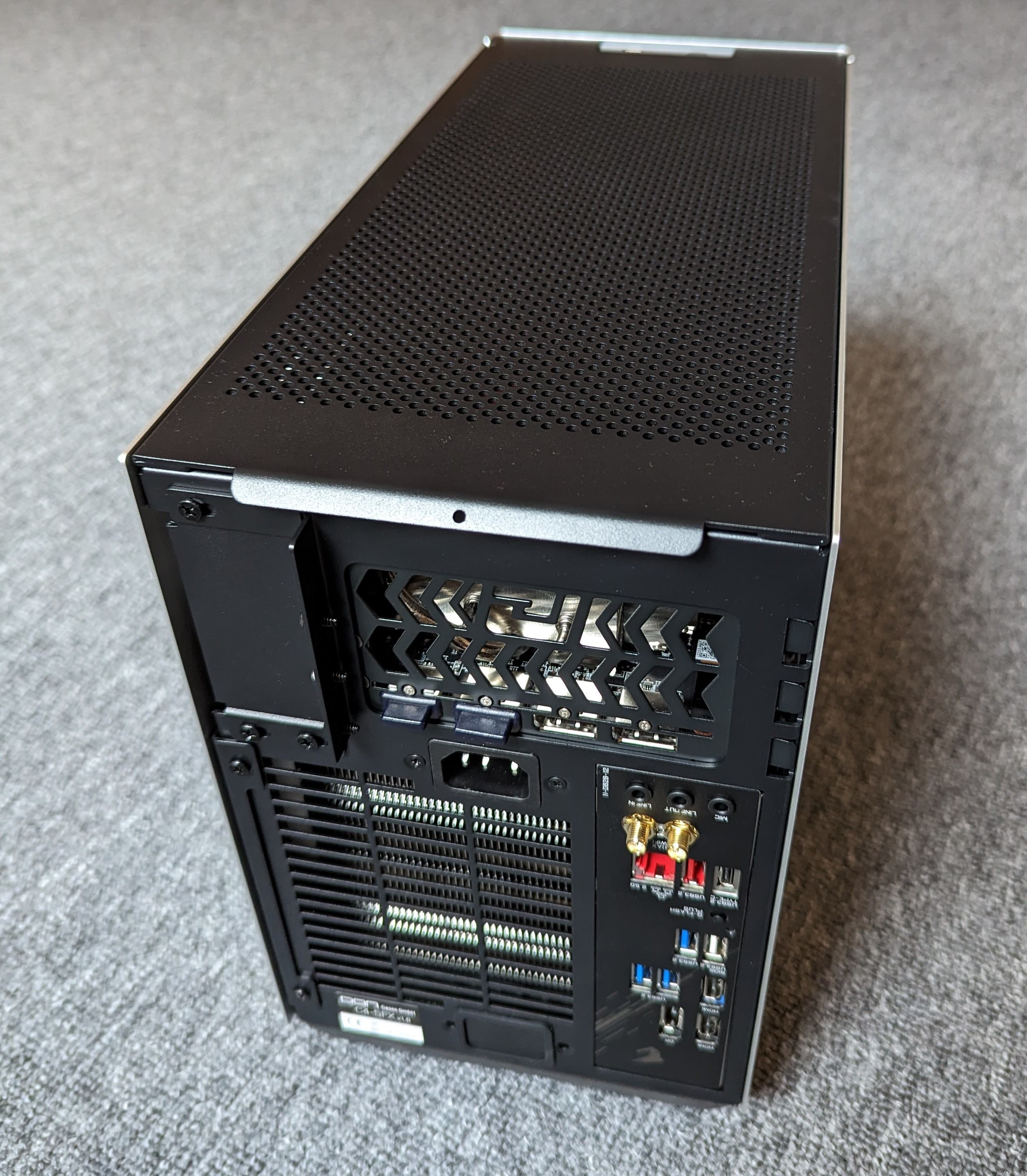

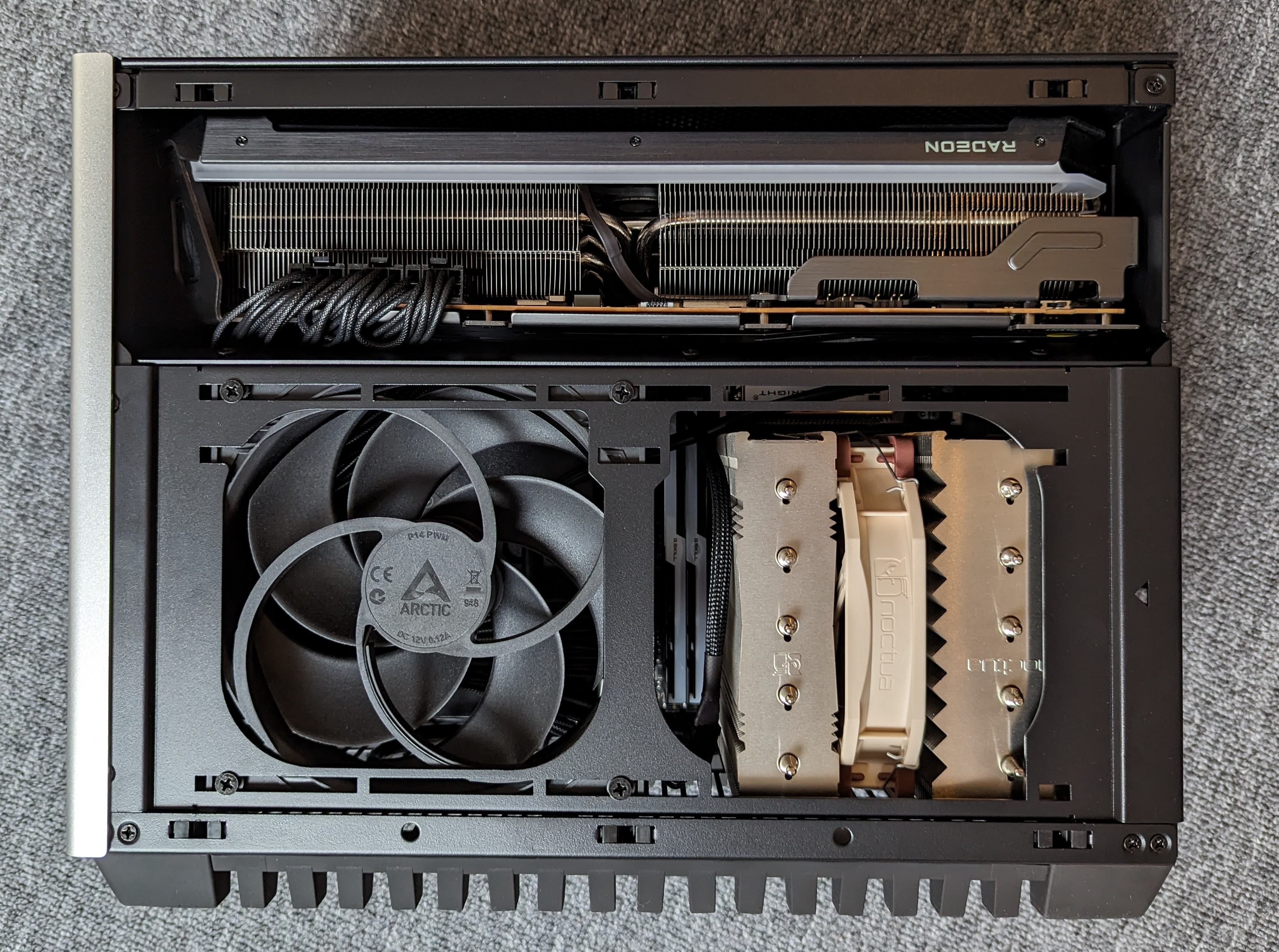

Noch ein paar Bilder, abseits der Bastelei.
Bin sehr zufrieden... Temperaturen sind absolut in Ordnung soweit.

Schockt - gerade dieser große sichtbare Kühlkörper der RedDevil macht viel her.
Welche Red Devil ist verbaut?
VG ✌️
7900XTX.
Bin am überlegen die gute wieder zu deshrouden, wie die Vorgängerin.
