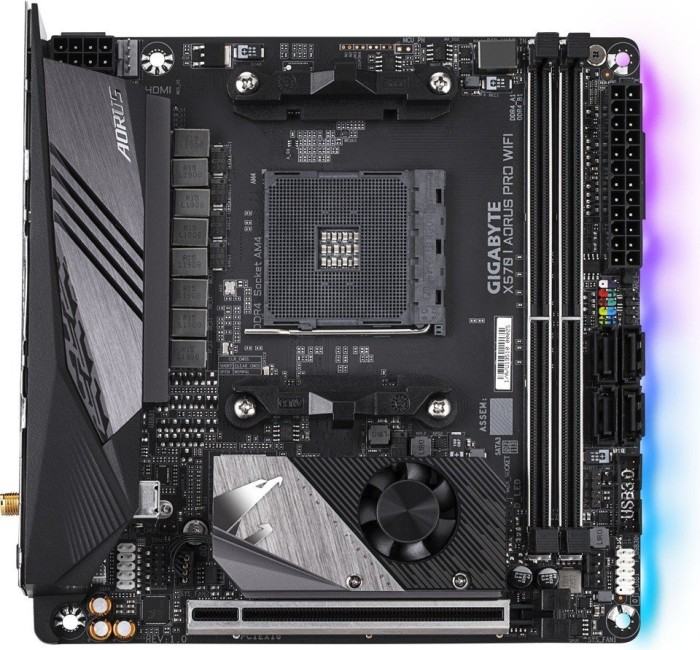

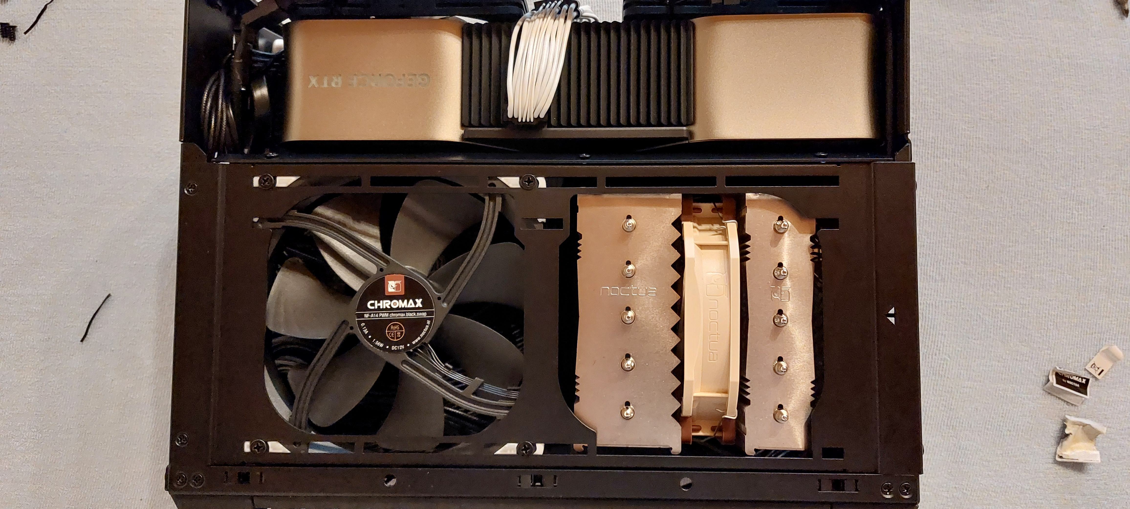

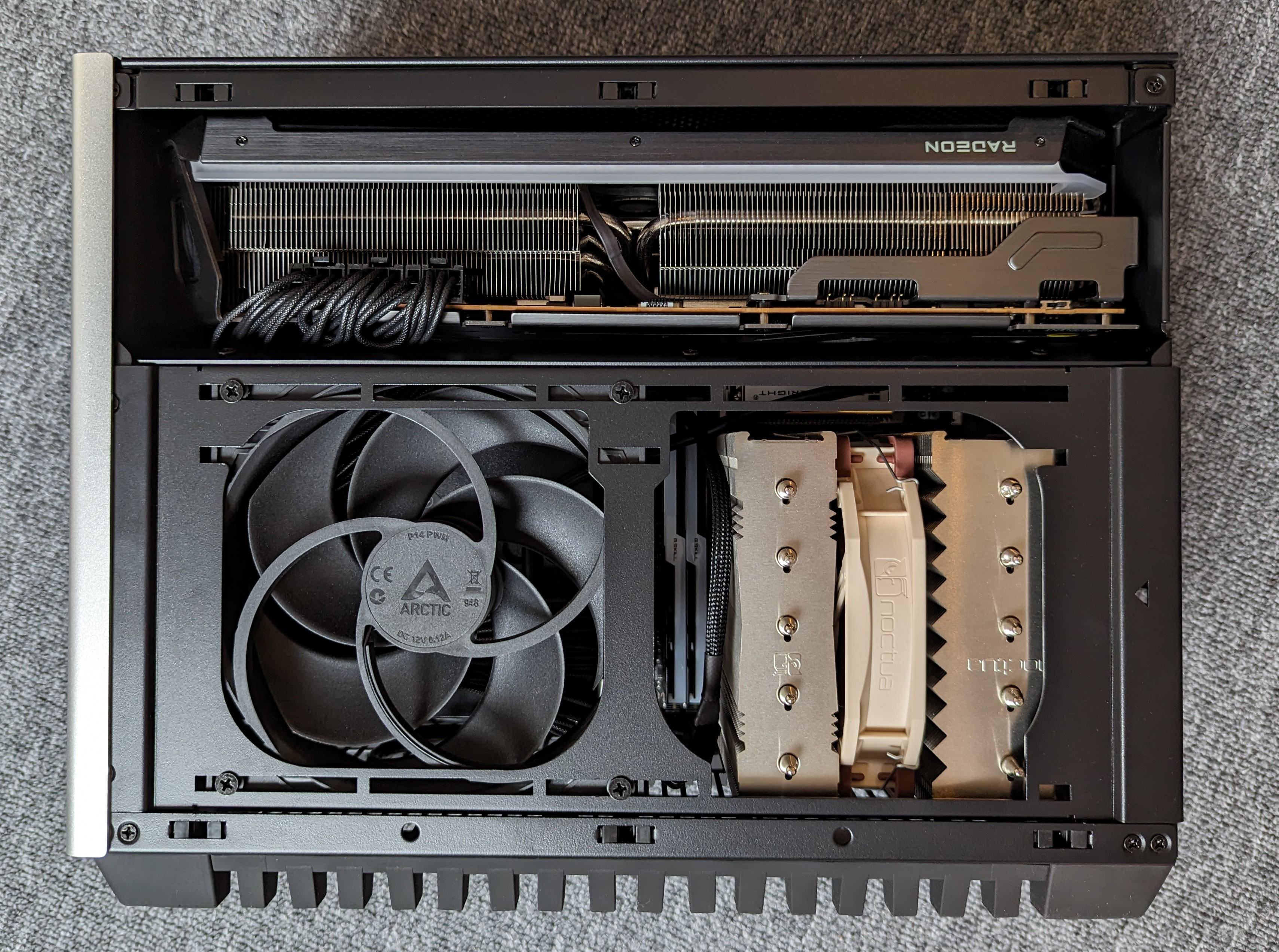

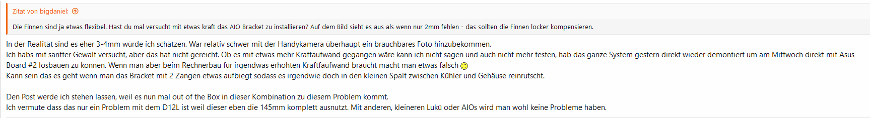

@flautze Komplett geklärt ist es noch nicht. Die Kante vom AIO Bracket stößt zwar leicht gegen die Finnen vom D12L aber diese sind auch flexibel und lassen sich ein paar Millimeter nach unten drücken. Leichte Gewalt könnte hier funktionieren. Bei meinem Gigabyte X570 ist der Sockel an der gleichen Position und da passte es auch!
@bigdaniel Danke. Ja das wäre nicht so schlimm.
Mit dem C14S hat man das Problem dann nicht vermutlich.
Ich muss eh erstmal sehen, welches Board ich gebraucht bekomme. Solange ich da keins habe zieht erstmal mein 2.PC dort ein.
Ich habe auf @bigdaniel Post im CB forum geanwortet:

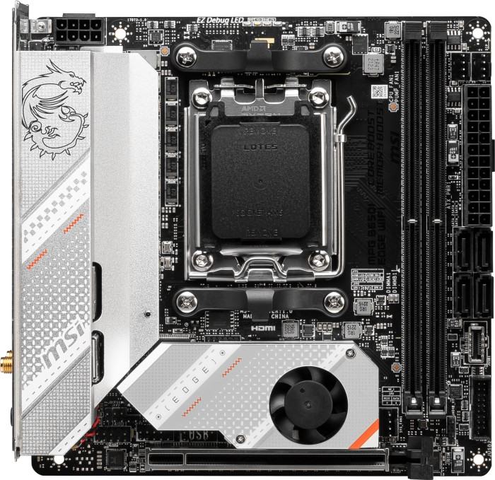

Mit dem Asrock B550 Phantom ITX/ac sollte es kein Problem geben da dort der Sockel tiefer sitzt.
Bei meinem NR200 konnte ich beim Gigabyte keinen Lüfter über dem Mainboard verbauen und beim Asrock einen ganz normalen 25er.

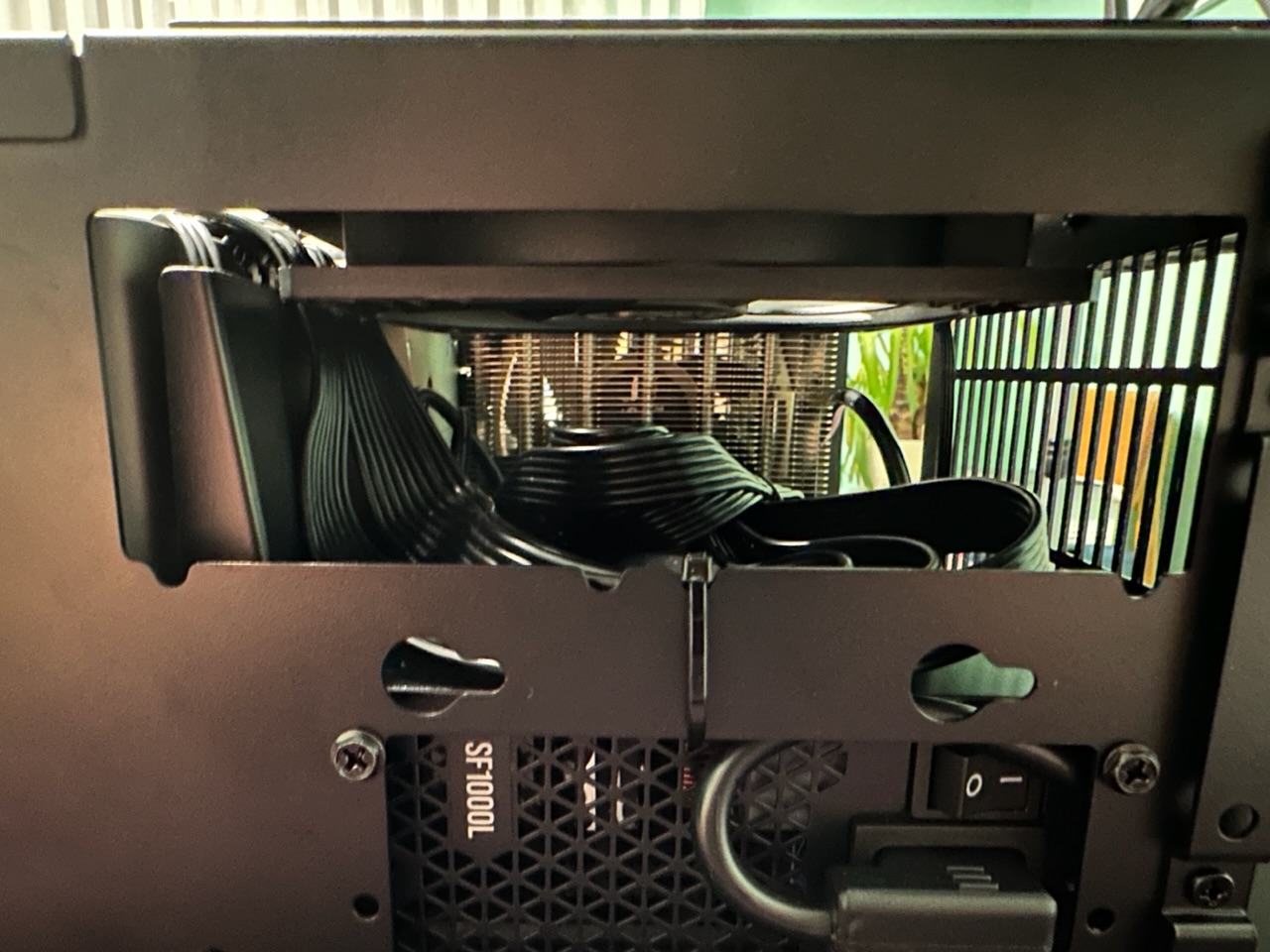

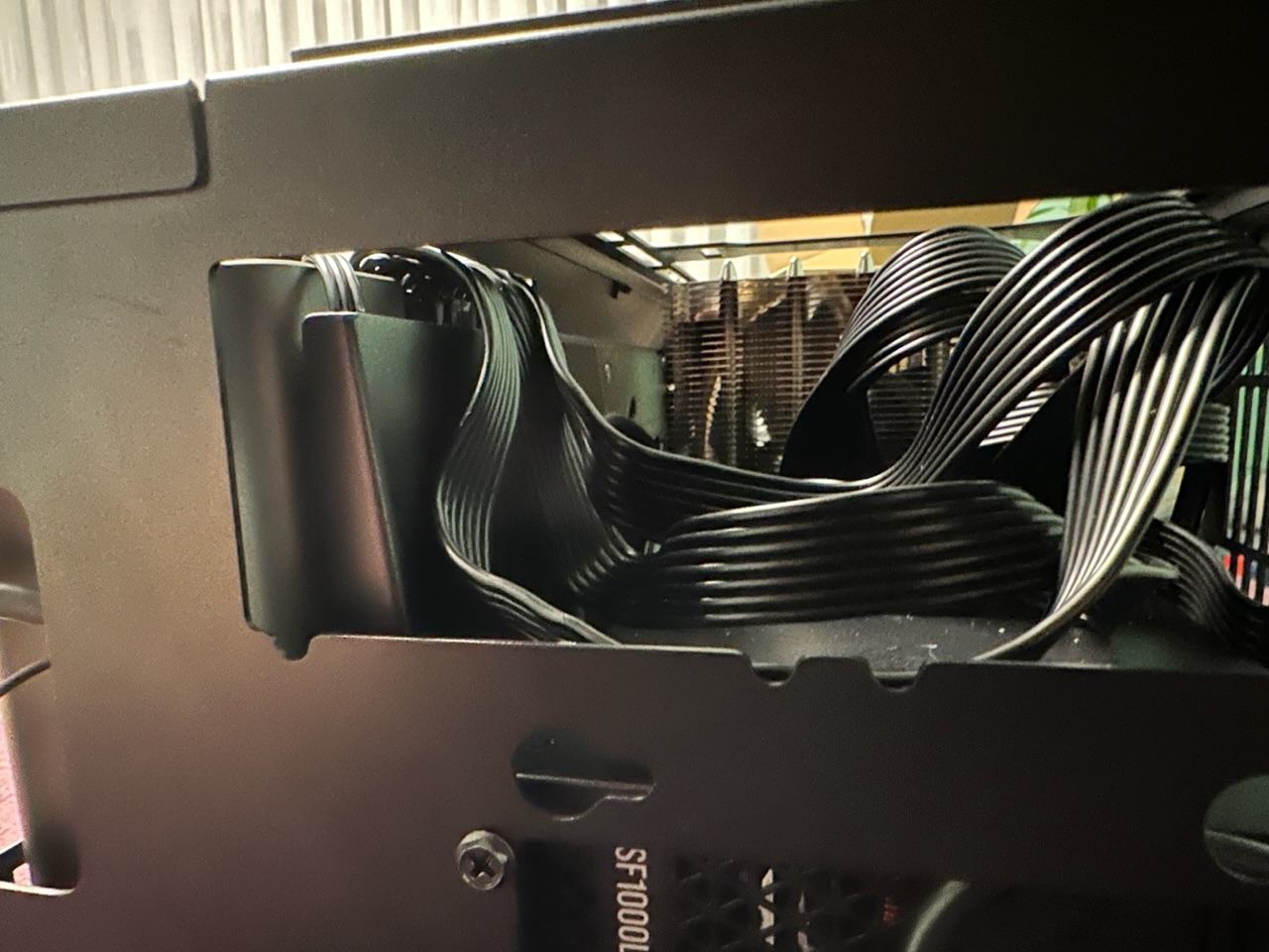

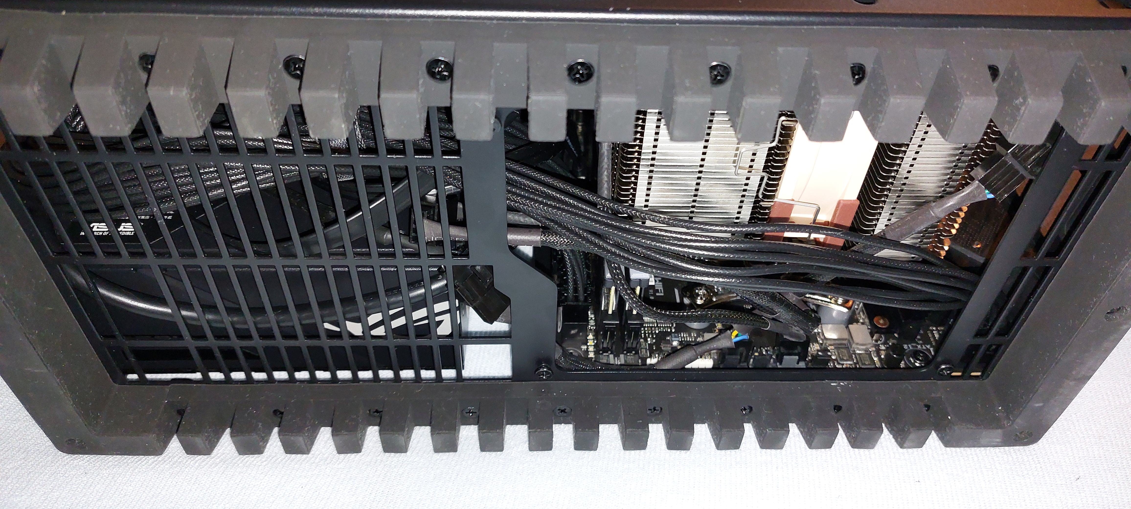

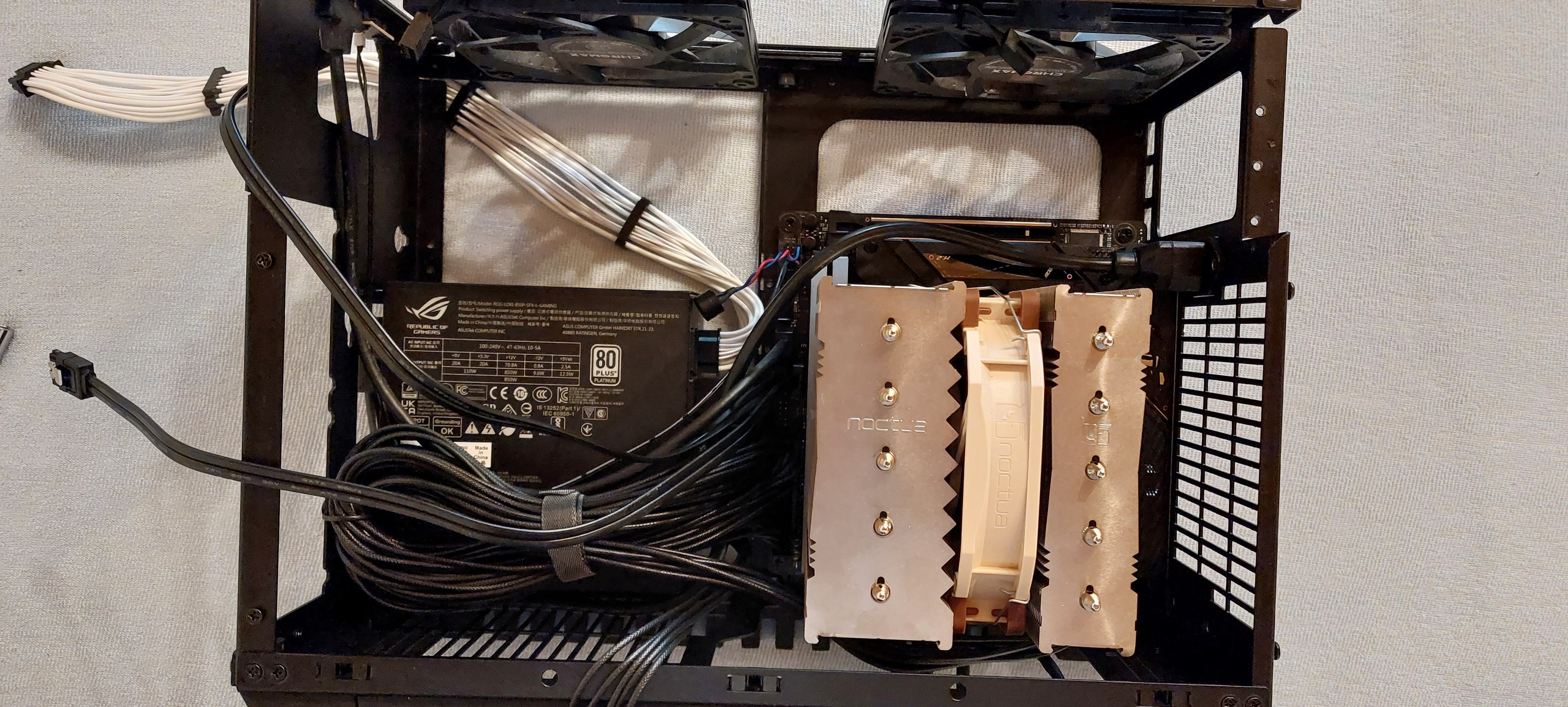

Könnte mal jemand Fotos vom Kabelmanagement posten? Würd mich mal interessieren wie es unter dem Seitenlüfter aussieht. Bei mir ist es recht chaotisch 🫣
Aber ich hab auch erstmal nur alles verkabelt, und noch nicht wirklich geschaut was wie wo am besten hin kann.

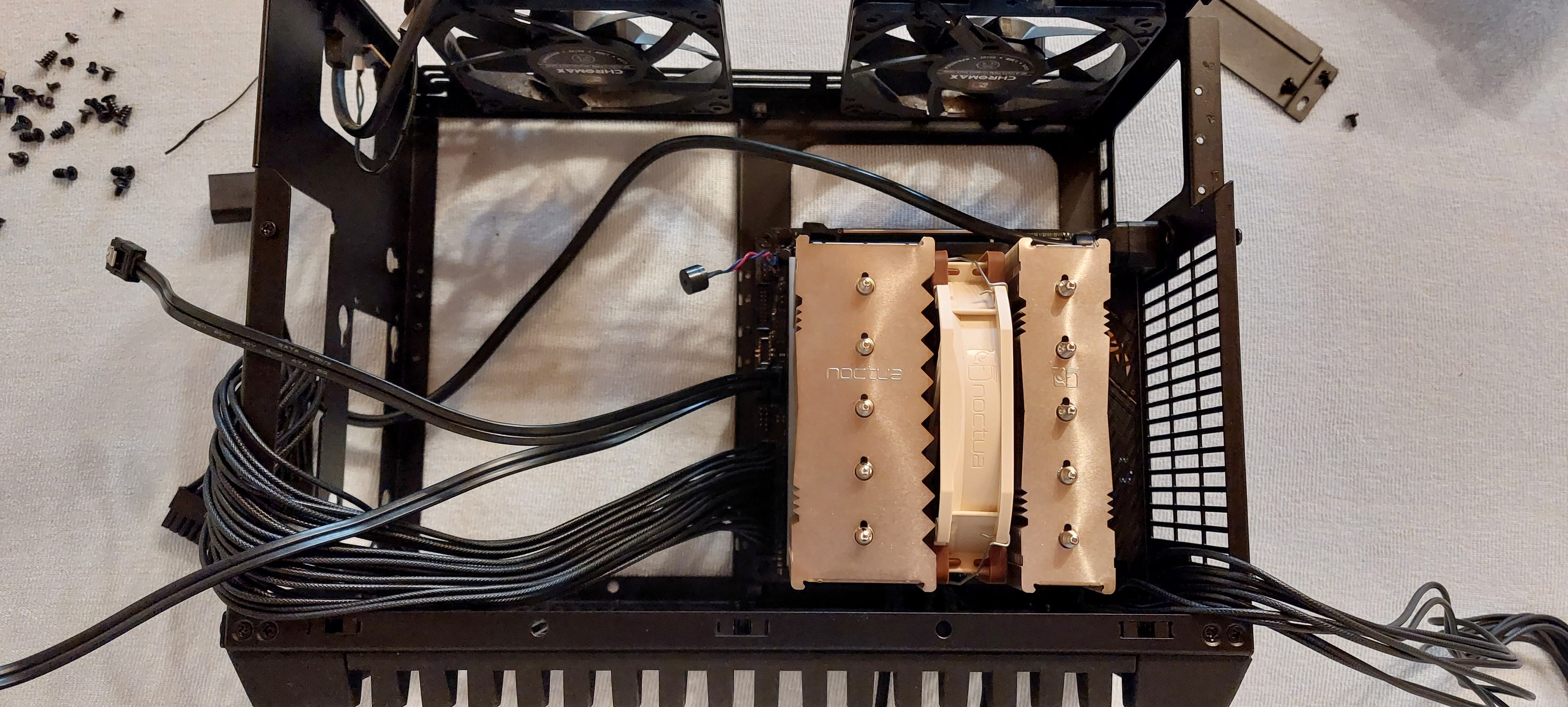

Ich habe nur die beiden (das erste einmal alles lose drin und dann das vorerst endgültige mit Kabelbindern an zwei Stellen fixiert) Bilder:
Ich habe alle drei PCIe Kabel nebeneinander vorne mit Kabelbinder festgemacht. Das zu lange Mainboardkabel habe ich dann per Kabelbinder an die PCIe Kabel gemacht und somit war da genug Platz.
Das Netzteil ist vorne befestigt, wie man sieht, und die Anschlüsse zeigen Richtung Mainboard.
Foto von der Seite ohne Lüfter hatte ich leider vergessen zu machen.
Habe alle Kabel links nebens Netzteil gedrückt und an den Montagepunkten für SATA Laufwerke mit Kabelbindern festgemacht. Sieht niemand und ich spare mir horrende Summen für custom cables.

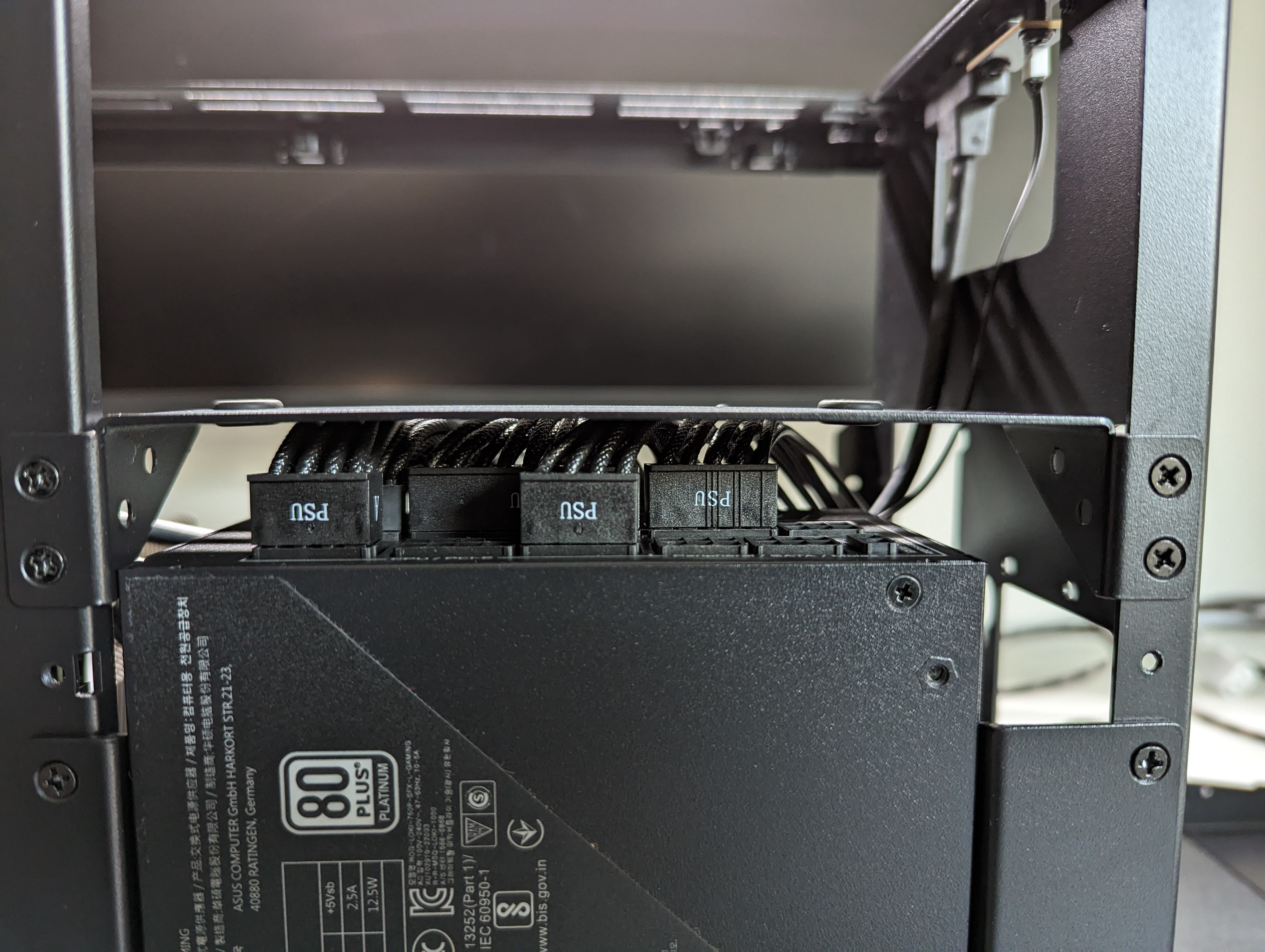

Mir ist gerade aufgefallen, dass das Loki ja beidseitig den 12vhpwr Anschluss hat. Das heißt um das Bending auf der PSU-Seite zu unterbinden, komm ich um eine Montage im Frontpanel nicht drum rum, oder? Auch wenn ich den Fanduct nicht verwende. ein 2x 8xpinPSU > 12vhpwrGPU liegt ja nicht bei. Diese ganze Melting-Connector-Sache, die gerade durch NorthridgeFix wieder an Fahrt gewinnt, macht mich unrund.
Das hier gepostete Pic sieht mir platztechnisch nicht sehr 12vhpwr freundlich aus:
Lässt sich das ganze nicht noch tiefer positionieren, auch wenn man selbst Löcher bohren müsste und Gewinde schneiden?
Ich denke du kannst das NT sicher noch 5mm tiefer setzen wenn es lebenswichtig ist. Wegen dem Anschluss könnte man unten im Gitter Platz schaffen und natürlich kann man auch die Löcher inkl. Gewinde abliefern wenn man es muss.
