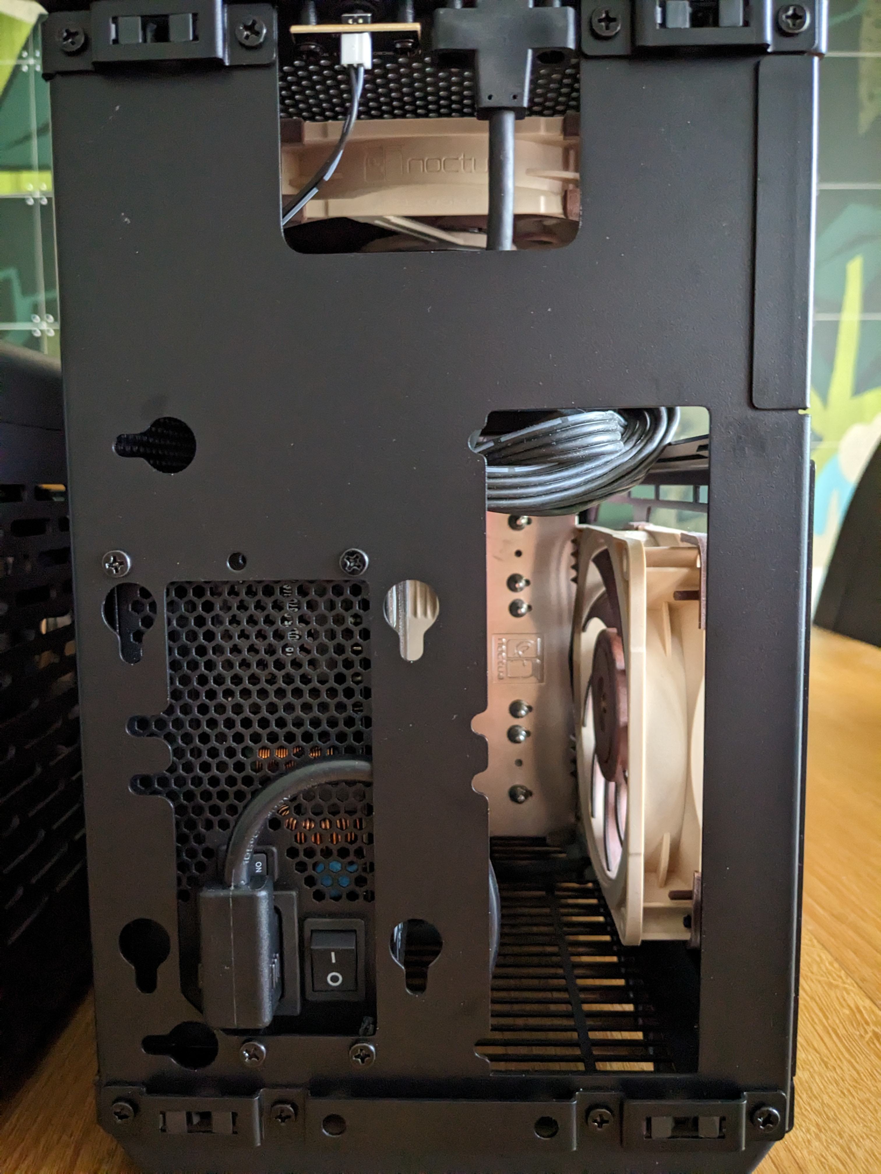

Ich kann viele Eindrücke soweit bestätigen. Das C3 wirkt äußerst verwindungssteif und stabil!
Im Vergleich zum Mjolnir ist es zwar keine Schönheit, bietet dafür aber wesentlich mehr Raum für Kühllösungen. Ich setze den Noctua C14s ein, daher musste ich hinsichtlich des Netzteils ein paar abweichende Umbaumaßnahmen tätigen. Hierbei lohnt sich tatsächlich auch ein frühzeitiger Blick in die beiliegende Betriebsanleitung. Ansonsten kann es passieren, das man das Netzteil 2x einbaut. :d
Ich war etwas überrascht, dass man seitlich keine 120mm Lüfter montieren kann. Habe jetzt nochmal welche in 140mm nachbestellt. Die Geräuschkulisse ist sehr beeindruckend für so ein kompaktes Gehäuse. Die Dimension der Perforierung an den Seitenteilen und dem Deckel ist gut gewählt. Dadurch gibt es kaum störende Verwirbelungsgeräusche durch die Gehäuselüfter.

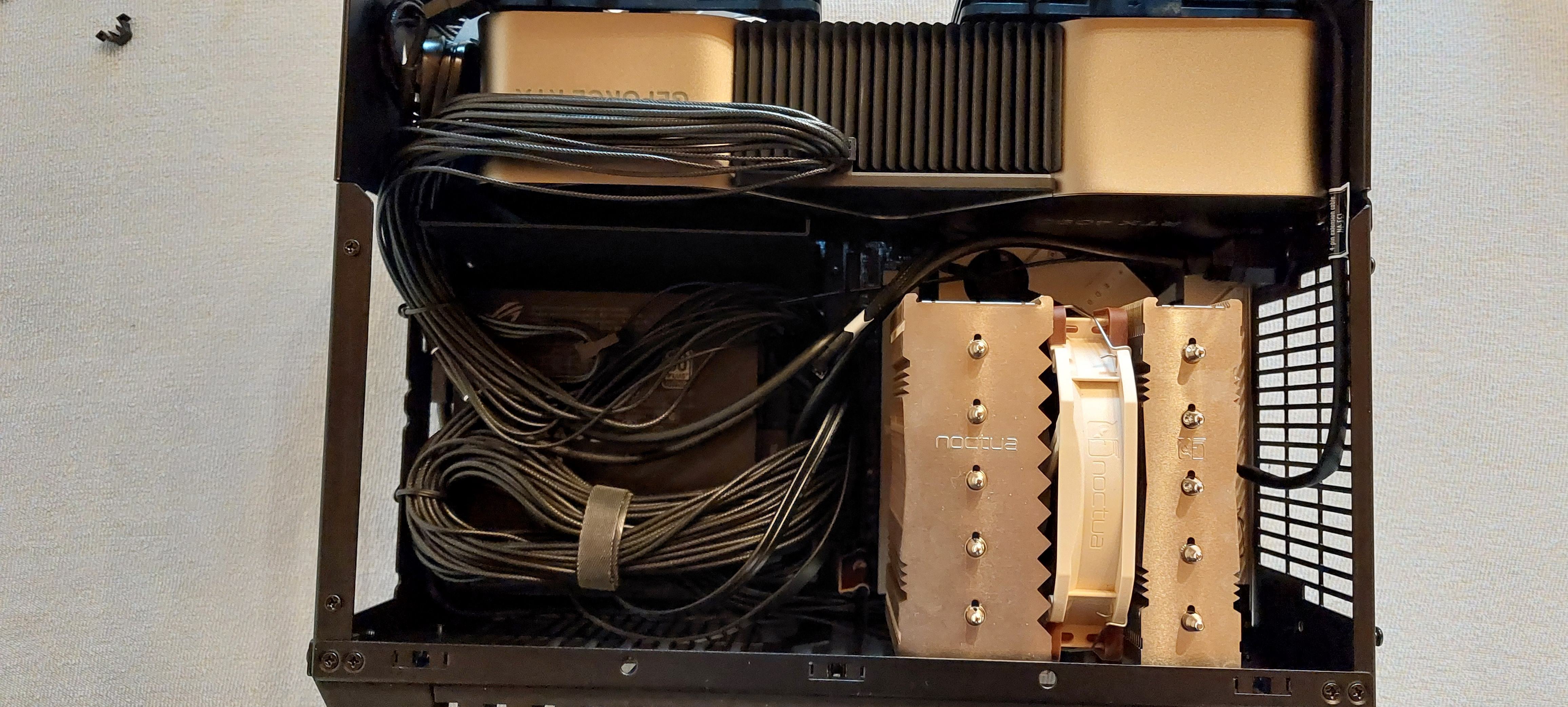

Würde da eigentlich ein T30 Lüfter auf dein C14S passen vom Platz her? Ich würde schon gerne nen Aircooler nehmen aber beim D12L passt glaub ich ein T30 zwischen..... und seitdem ich meine Noctua A12x25 durch T30 gewechselt habe, will ich eigentlich nicht mehr zurück :d
Passt nur wenn das AIO Bracket weggelassen wird. Ich würde einfach 2x 140 am AIO bracket anbringen. Wichtig ist, der C14S läuft deutlich besser wenn von unten noch ein 120mm Lüfter verbaut wird. Klammer kann man glaube ich von Noctua bekommen. Da passen die vom L12S oder man verwendet Kabelbinder.
Danke dir! Würdest du eher den Noctua D12L hier empfehlen oder eine 240 AIO? Ich hab hier noch ein EK Nucleus 240 Basic rumliegen. Prozessor ist ein 7800X3D. Das ganze liegt bereit für den Einbau, aber vllt schicke ich die AIO zurück und hole mir den D12L.
PS: kriegt man eigentlich eine Trackingnummer wegen einem Ersatzseitenpanel? Hatte da gestern an die RMA-Mail geschrieben und erfreulicherweise rechtzügig eine Rückmeldung von dir erhalten :)
Das heißt, ein 120er ausblasend unter dem C14S sowie zwei ausblasende 140er am AIO-Bracket ist deine Empfehlung wenn man auf den C14S geht?!
Oder verstehe ich da was falsch?
Der Unterschied zwischen 240AIO und D12L ist wirklich gering. Ich würde sagen 280 AIO > D12L >= 240AIO. Teile gehen heute Abend raus. Tracking schicke ich dir.
Die zwei 140er am AIO bracket ausblasend. Der 120er pusted in den C14S.

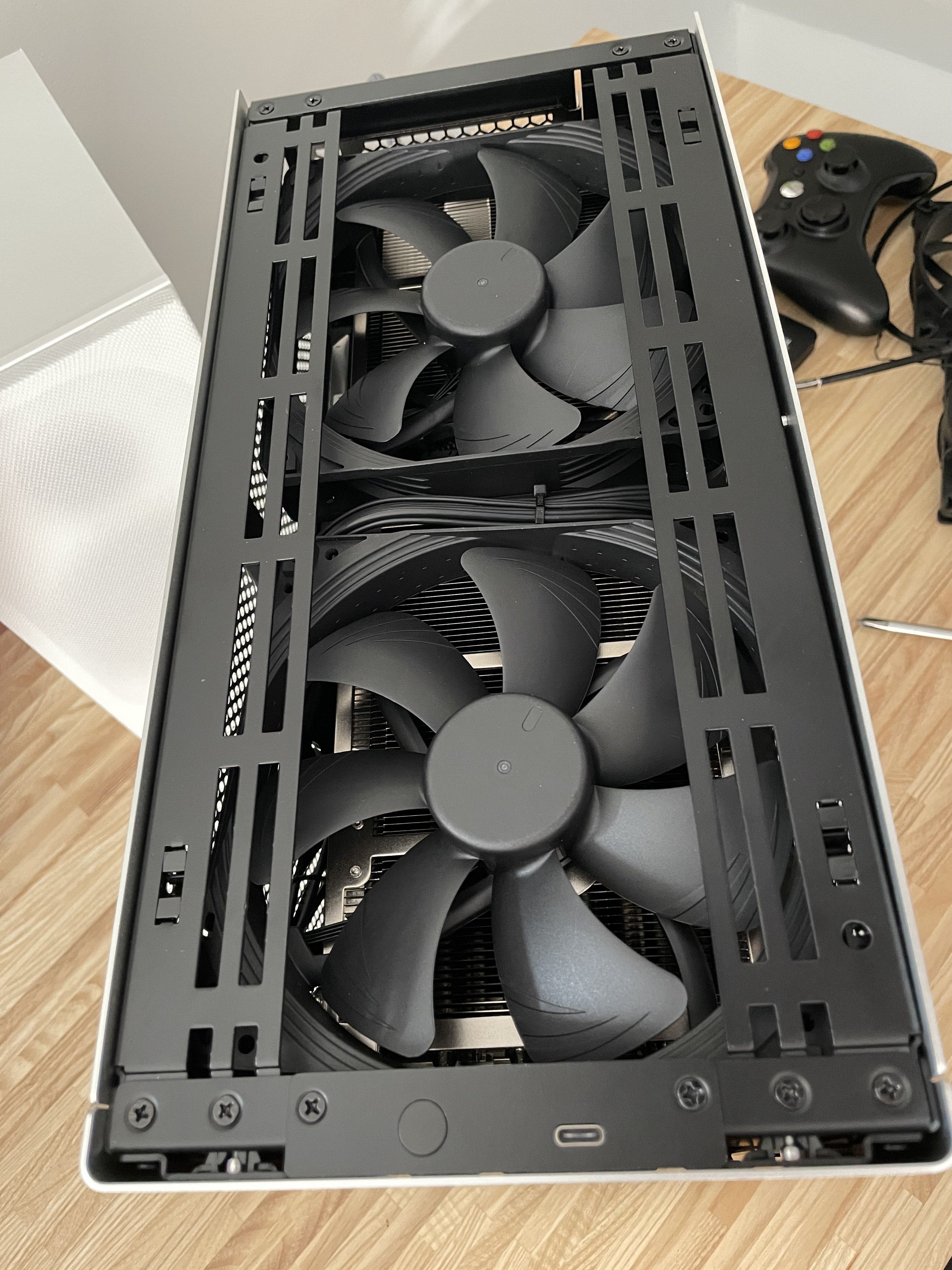

Hab heute zwei weitere NF-A14 bekommen und die im Deckel verbaut. Pusten auf die Ghetto Palit 4090. passt wie angegossen und zwischen den Lüftern ist noch genug Platz für das GPU powerkabel. Fehlen noch zwei 5mm 3d Druck distanzplatten nach dem noctua Modell. Bzw überlege ich es mit einer Platte + gummilippe zum kleben zu probieren. Da kann ich leider abdichten bei herausragenden Metallteilen vom Kühler. Die zwei 140mm auf der GPU + der 140mm in der Seite als Abluft, hängen zusammen an einem Anschluss und werden von der GPU temp geregelt. Ideal.

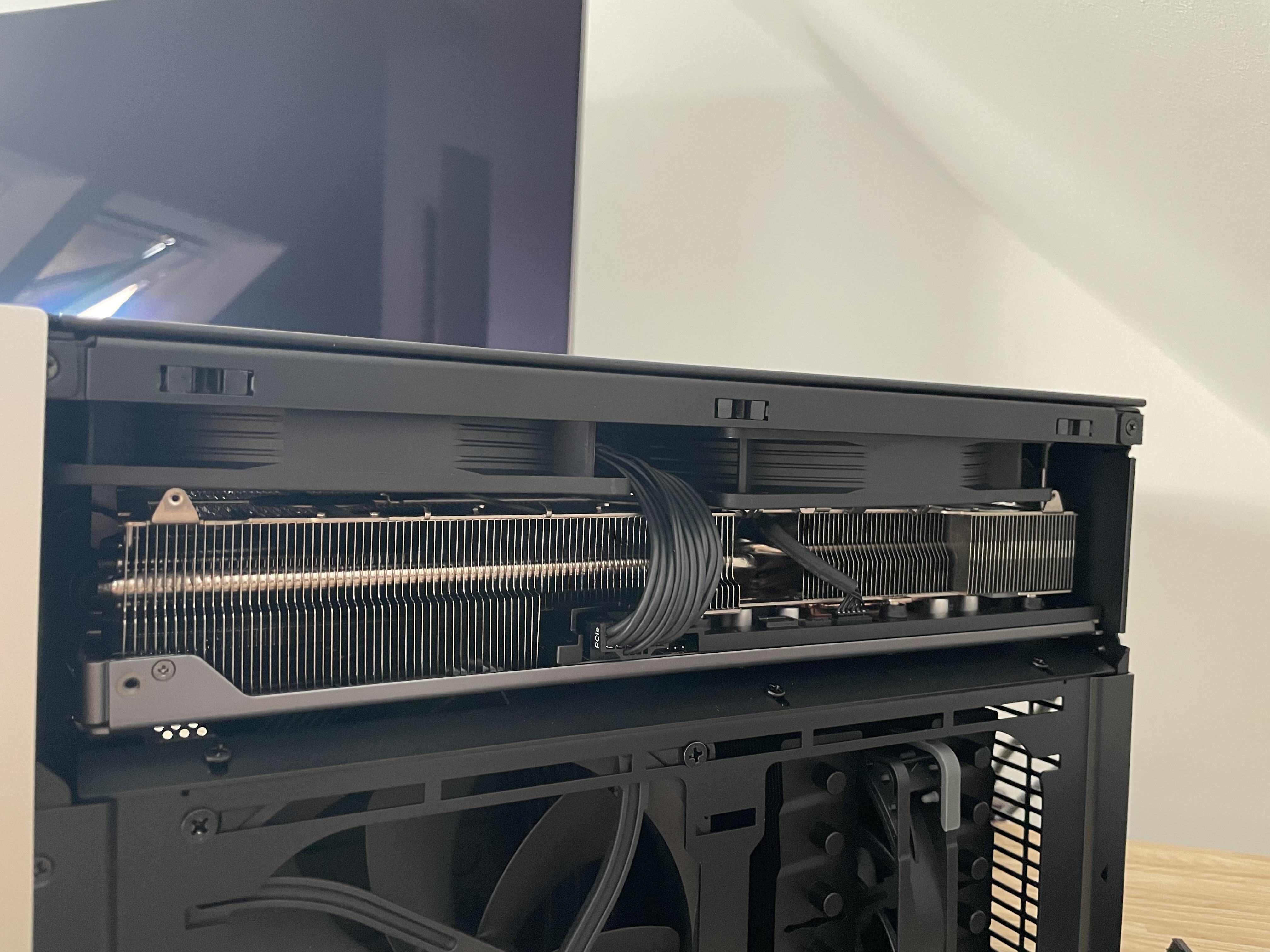

Na dann extra für dich. Noch liegen sie nur auf der GPU, aber das wird dann bald geändert.
Edit: also,wie man im Bild sieht. Große Metallteilen auf dem Kühler umbiegen, kleine dann mit ner Gummidichtung abdichten. Lüfter dann so dicht wie möglich auf die GPU und nach oben die Rahmen und mit langen Schrauben dran. Im NR200 war es etwas leichter den Deckel ab zu nehmen und dann darin die Lüfter zu montieren. Das geht beim C4 nicht so einfach. Aber dafür halt mit 140mm statt 120. Auch wenn das jetzt nicht den monströsen Unterschied zu zwei 120mm machen wird

Danke für die Bilder, die 2 140er in Deckel sehen schon nice aus, das C4 wird halt noch einmal effizienter genutzt als das NR20 und das bei kompakteren Maßen. Ich stell meins heute mal ein und wenn ich es loswerde, werde ich mir auch ein C4 holen, wurde sowieso Zeit hab schon zu lange nicht mehr was am Pc gemacht 😊

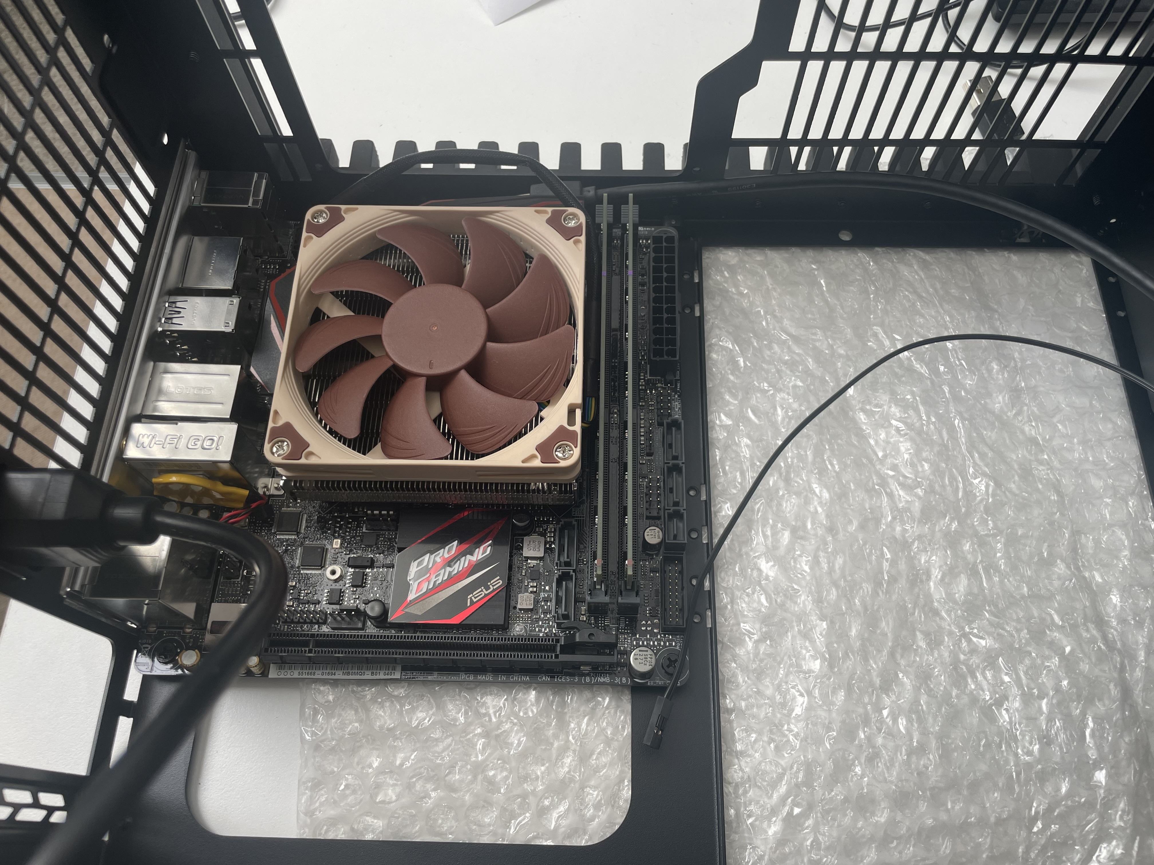

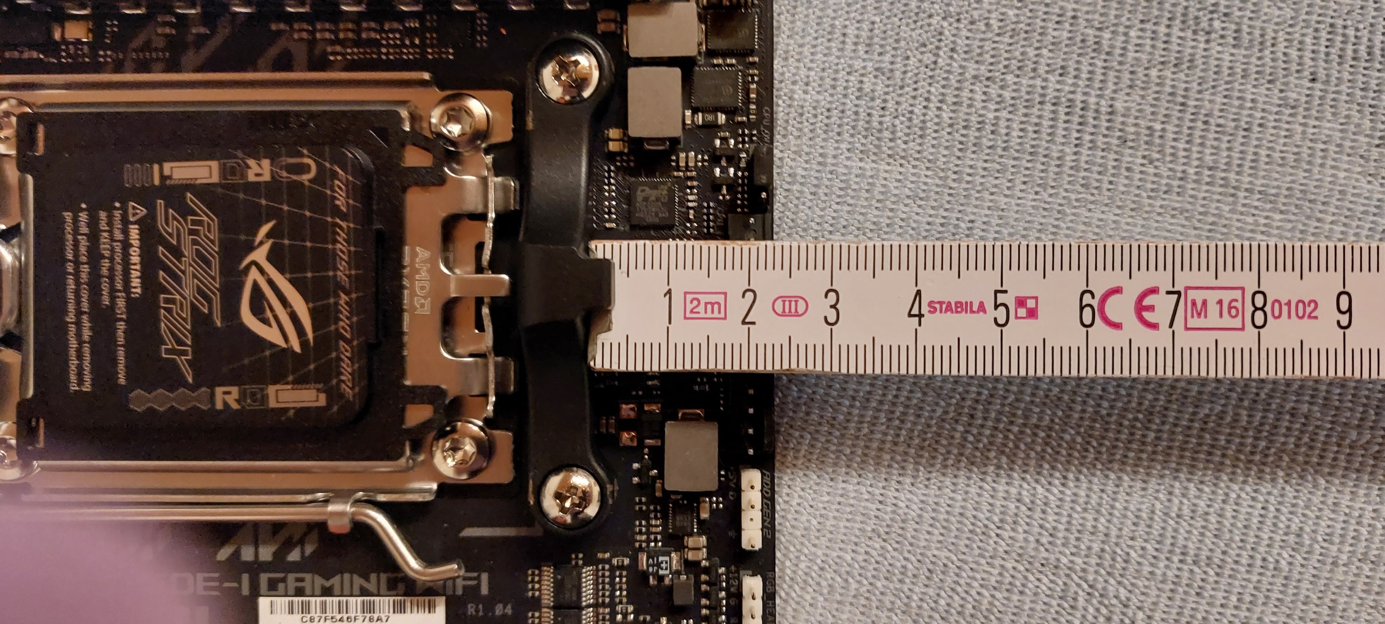

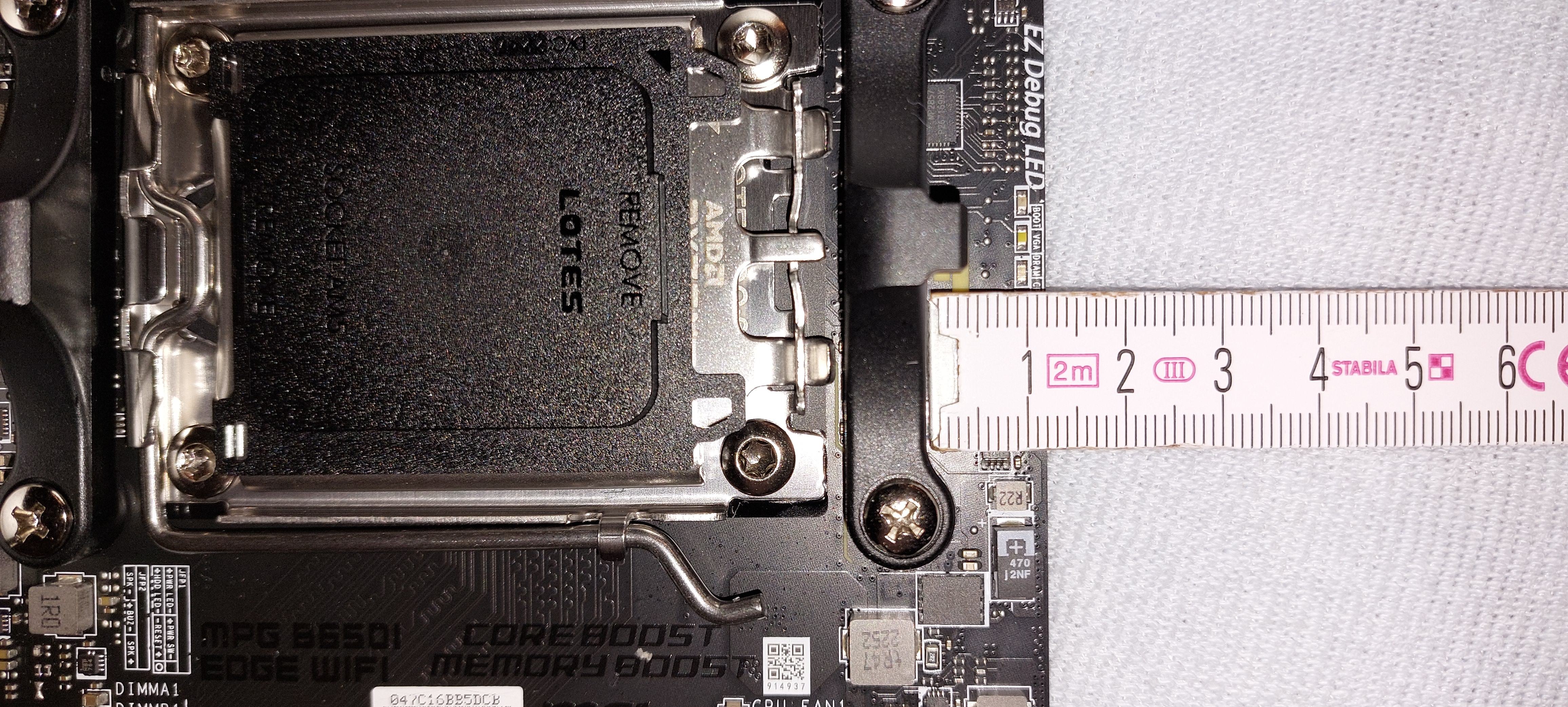

Mein Build in dem Gehäuse ist verflucht habe ich das Gefühl. Nachdem mein Asus B650E-I den Geist aufgegeben hat habe ich das MSI B650I gekauft.
Dieses ist inkompatibel mit dem C4 in Kombination mit dem Noctua D12L wie ich gestern beim zusammenbau festellen musste.
Der Grund dafür ist das der Sockel des MSI etwas mehr als 1cm weiter am Rand liegt als der des ASUS.
Das geht immer noch mit dem D12L, auch wenn der Kühler dann faktisch ganz am Boden des Gehäuses ansteht.
Das Problem kommt dann im letzten Schritt bevor man die Seitenteile anbringt. Der Lüftungs / AIO Halter hat nen Falz der dann auf dem Kühler aufsteht wenn er soweit in der nähe des Gehäusebodens ist und lässt sich nicht mehr schließen.
Ich müsste diesen Falz auf der kompletten länge des Kühlers mit nem Dremel wegschneiden damit es passt.
Dazu habe ich keinen Bock, also geht das MSI zurück und Asus Board #2 wurde bestellt. Hoffentlich klappt der 3. Versuch am Mittwoch
Nochmal als Fazit: MSI B650I + C4 + Noctua D12L = nicht kompatibel!
