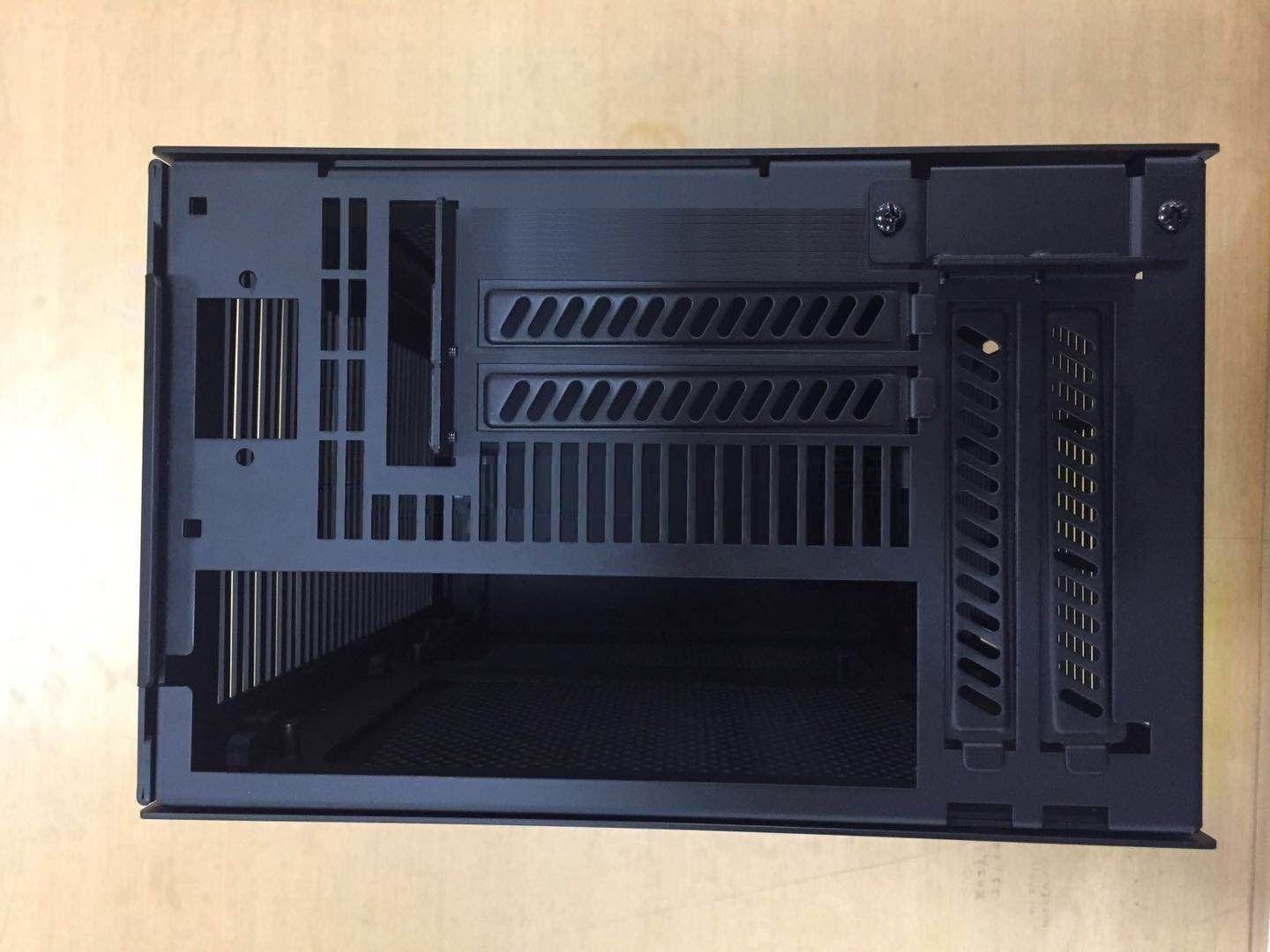

Außerdem nur ein Slot für die vertikale Graka-Befestigung? Ist das dem Prototypen geschuldet und ändert sich noch? Falls nein, wäre es sehr schade bzw. für mich ein absolutes Ausschlusskriterium...
Es werden 3 Slots unterstützt aber nur der 1 Slot ist für Anschlüsse nutzbar. Dies ist so geplant. Moderne Karten haben die Anschlüsse eh nur noch am ersten Slot. Du installierst die Karte wie bei jedem anderen Gehäuse auch aber nur der erste Slot schaut aus der Rückseite hinaus. Alte Karten mit DVI Anschluss am 2. Slot werden daher nicht unterstützt.

@b1te: Der 2 Slot fehlt nicht aus dem Grund, dass ich die Kunden ärgern möchte, er fehlt zu Gunsten einer höheren Verwindungssteifigkeit. Daher habe ich bewusst auf den 2. Slot verzichtet. Wer nun eine Karte mit einem DVI Anschluss in dieser Region hat oder 5 Bildschirme an seine karte anschließen möchte, der kann die Karte entweder im klassischen Layout verwenden oder muss das Gehäuse modden.
Ich weiß, ein Prototyp kostet Geld, aber in dem Fall solltest du ernsthaft in Betracht ziehen einen zweiten Prototypen mit 2 Slots herstellen zu lassen und das "in Echt" zu verifizieren. Auch wenn mir der Ingenieurshintergrund fehlt, bezweifle ich dennoch, dass ein Gehäuse, das im Endeffekt auf dem Tisch stehen soll und dort keinen großen Kräften ausgesetzt ist, dermaßen an Stabilität einbüßen würde, dass man hier eine Lösung abseits von allgemeinen Standards anstreben müsste. Und ich denke, dass der Kundenkreis sich bei einer "normalen" Lösung sicherlich dahingehend vergrößern wird, dass sich das zusätzliche Geld für diesen 2. Prototyp aus betriebswirtschaftlicher Sicht im Endeffekt rechnen würde.

@b1te: Die Kosten für die Prototypen spielen wirklich keine Rolle. Die Stabilität der Rückseite ist einfach nicht mehr gegeben, wenn man die Rückseite mit diversen großen vertikalen Löchern versieht. Da kann es schon sein das sich ein Kunde beim Zusammenbau etwas am Gehäuse abstützt und schon verbiegt es sich etwas. Beim Zusammenbau heißt es dann, das Gehäuse ist verzogen und die Seitenteile passen nicht korrekt und schon gibt es ne Reklamation. Ich möchte einfach, dass das komplette Zusammenbauerlebnis passt. Wenn der Kunde das Gehäuse das erste Mal zerlegt soll es sich nicht wackelig anfühlen sondern steif sein. Am Ende sind in dem Gehäuse mehrere Kilo Hardware verbaut und diese können schon zur Belastungsprobe werden, wenn z.B. das Gehäuse mit Komponenten transportiert wird.

Darf ich fragen, warum du unbedingt einen vertikalen Slot haben willst? Die meisten Grafikkarten kommen mit Dual bzw. Tripleslot daher. Da finde ich den eine total unnötig.

Lustigerweise ist bei dem schwarzen Case für die vertikale GPU sogar ein 2. Gewinde, obwohl es nur 1 Slot ist 🤪.
Ich weiß das Thema ist durch aber nochmal eine Frage dazu: wenn man eine oder auch gleich zwei stabilere Slotblenden verbaut (nicht nur die normalen) würde das nicht auch Stabilität bringen wenn keine GPU vertikal verbaut ist? Man könnte vielleicht auch direkt eine Slotblende über beide Slots machen, auch das bringt schon Vorteile. Diese sollten jedoch dann richtig straff drin sitzen damit es einen Effekt hat.
An der Seite ist der 3. Slot doch auch komplett geschlossen, warum nicht also oberhalb den zweiten Slot etablieren und den "dritten" ebenfalls schliessen, das gäbe doch wieder Steifigkeit!?
