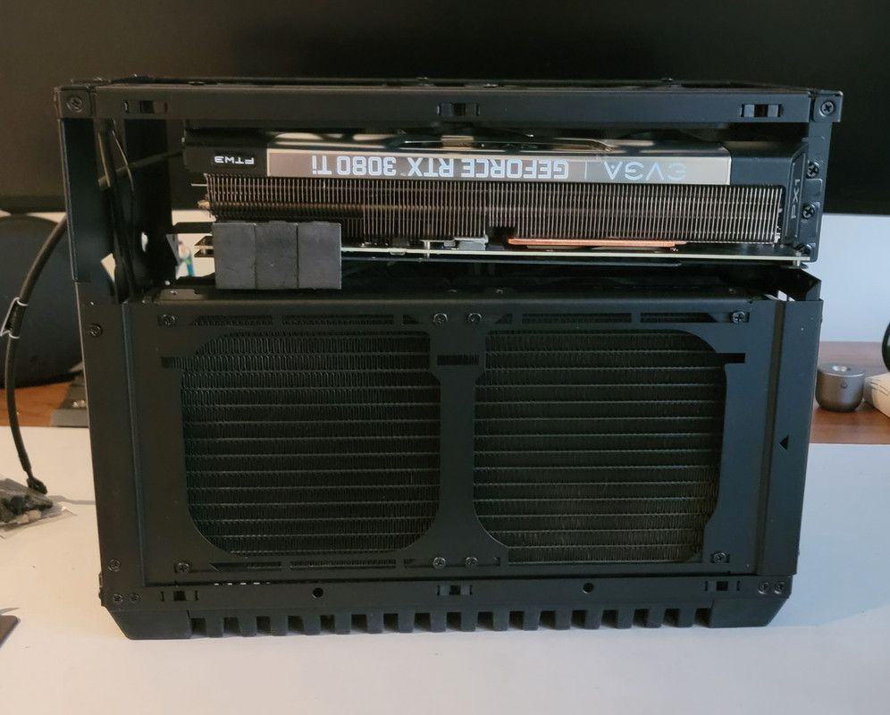

Habe ne EVGA 3080 FTW3, und hab auf Reddit und im SFF Forum leider mitbekommen, dass man mit der Karte leider das Seitenpanel mit den regulären Stromkabeln nicht schließen kann. Mit den gängigen 180 Grad PCIe Adaptern biegts dabei leider die Graka durch wenn man ne 280er AiO nutzt, das würde ich eigentlich gerne vermeiden (würde meine LFII gern weiterverwenden).
Hätte jemand zufällig nen Tipp für mich, wo ich PCIe 8 Pin 180Grad Adapter herbekomme, die insgesamt weniger als 30 mm Höhe haben (weder auf Amazon noch auf Moddiy gefunden)? Alternativ auch Custom Kabel mit Low Profile Anschlüssen für ein Corsair SF750, hätte da jemand auch passende Längen parat? 🙂

Nochmal zur Info: das Problem ist nicht die Tiefe (Abstand vom Adapter zum Sidepanel) sondern die Hühe voM Adapter nach unten zur AiO (Radiator/Fans/Bracket). Die meisten haben 30 mm Höhe und dadurch liegt die GPU dort dann auf und biegt sich von den Slotblenden bis zum Anschluss hinten durch.

Ne geht leider nicht, weil da ja eben die Höhe 30 wie oben beschrieben 30 mm sind…

Hm, könnte funktionieren. Aber der Adapter ist nach unten ja schon 2,5 cm hoch, dann bleiben nur 5 mm für den Stecker vom Netzteilkabel.
Kennt niemand wen wo ich mir Kabel mit Low Profile PCIe Stecker machen lassen könnte? Habe auf EKA mal wen gesehen, der das angeboten hat. Finde ich aber nichtmehr. Alternativ könnte ich mir auch 3 Low Profile Adapter von Moddiy bestellen und das selber umstecken, habe aber darin bisher noch keine Erfahrung. Eher schwierig oder kriegt man das hin? :d
Oder auch anders gefragt: Sehr ihr die Biegung wie im Bild oben (ist der Fall ausm SFF Forum) kritisch?

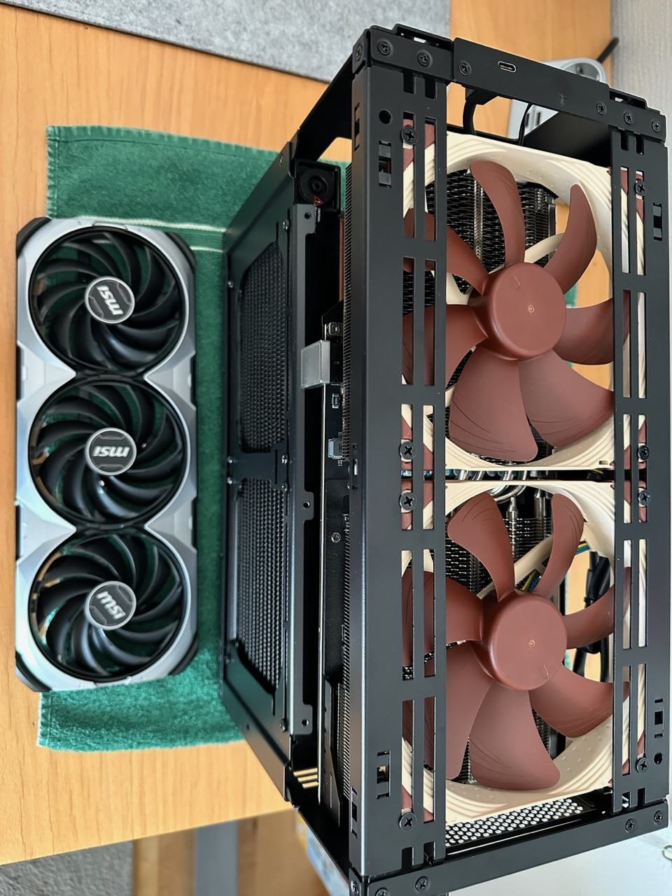

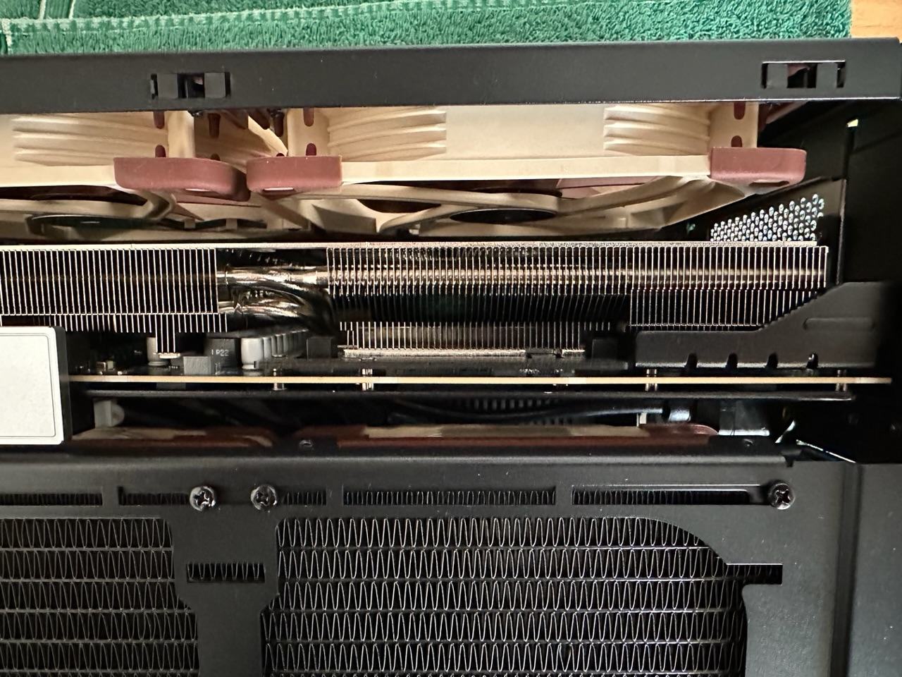

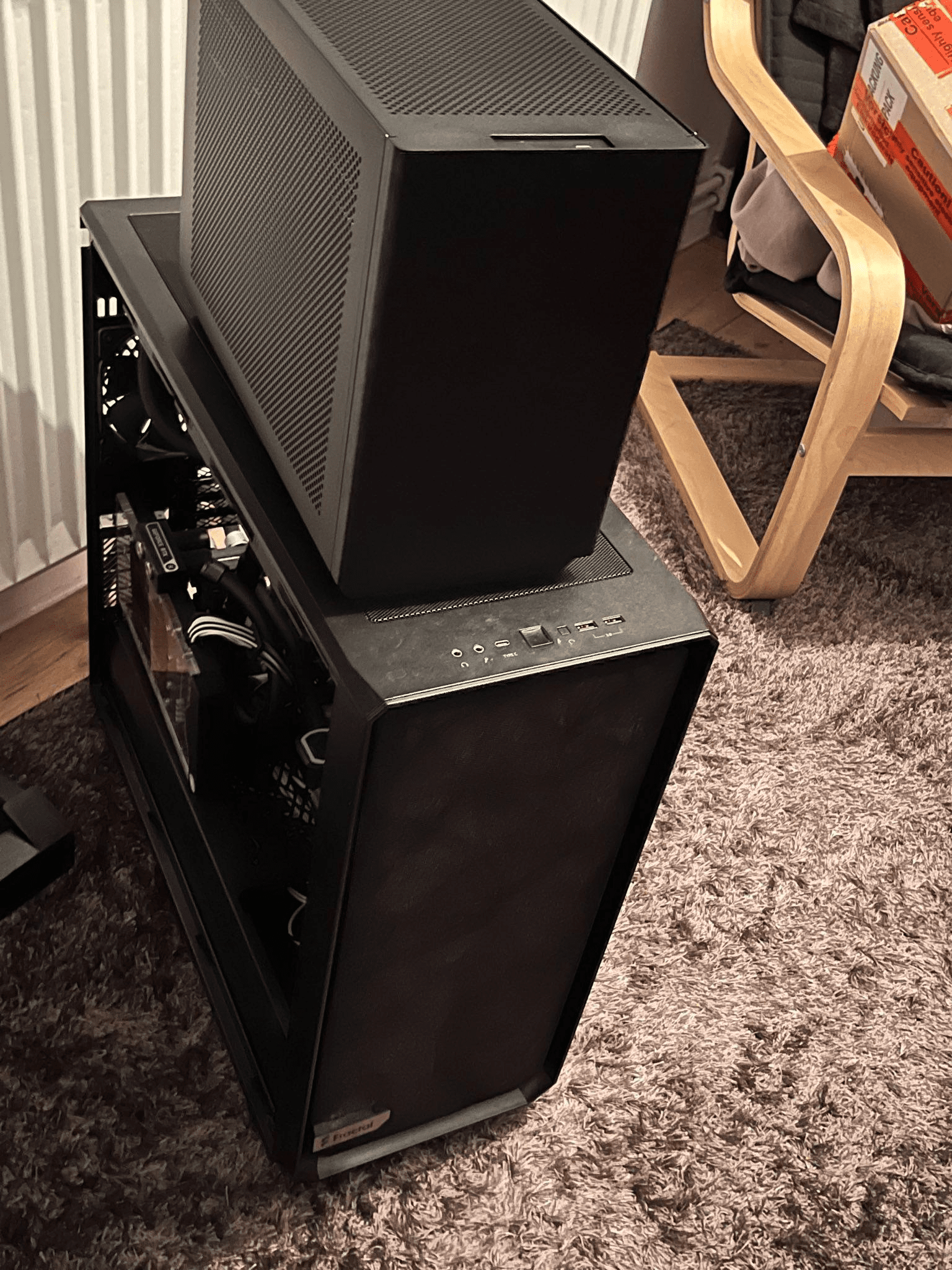

Freitag, Feierabend. Zeit für einen Ghetto Mod.
Und fertig.
und noch ein paar Messwerte hinterher:
Raumtemperatur: 23.0 ->26.2
System: 45 -> 45
CPU: 73 -> 75
VRM: 49 -> 49
GPU: 65.1 -> 59.3
VRAM: 66.0 -> 58,0
Hot Spot: 75.7 -> 69,3
Limit: 70%, Leistungsaufnahme 20w
Time Spy: 27048 -> 27208
Case noch offen...

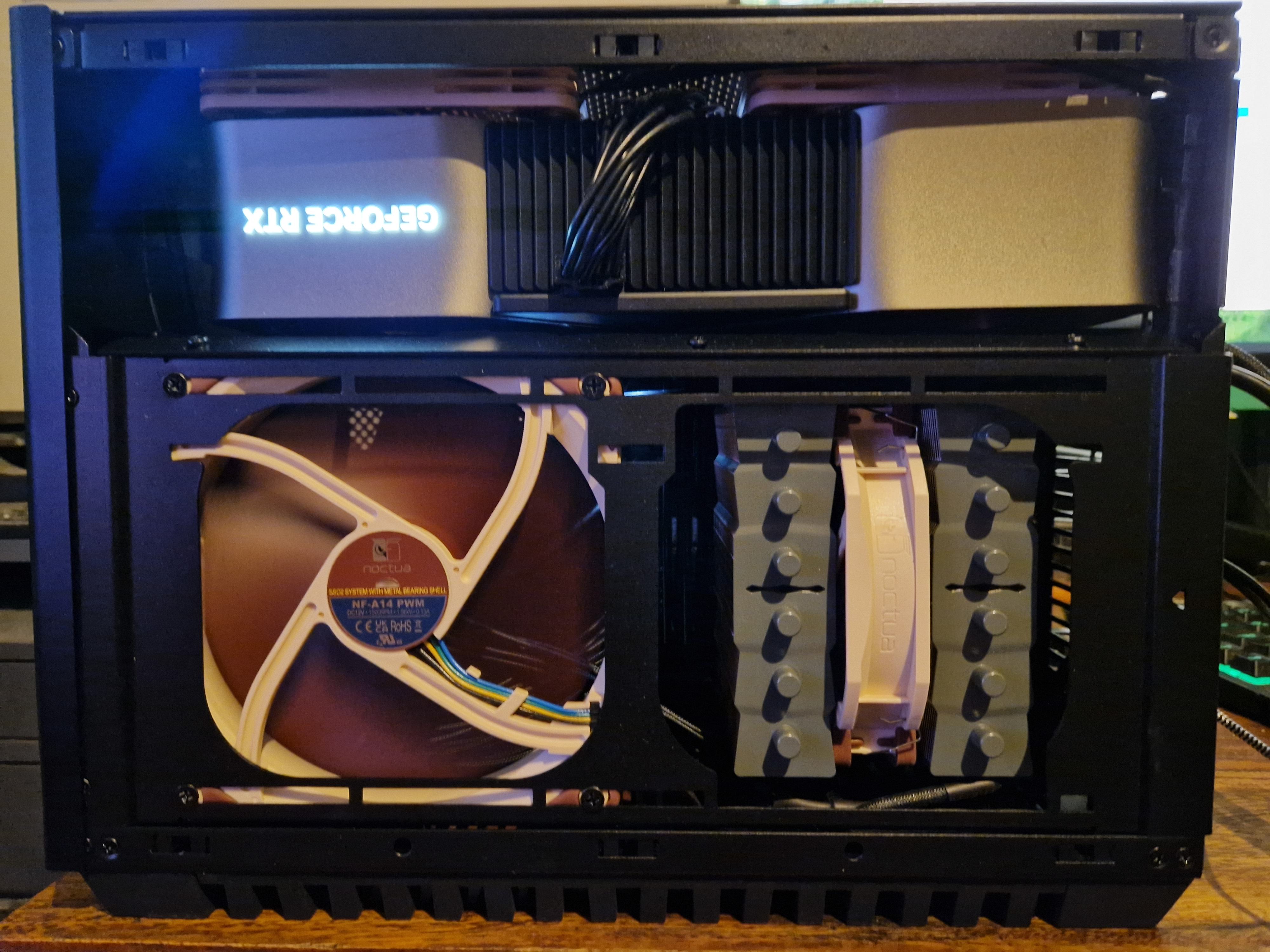

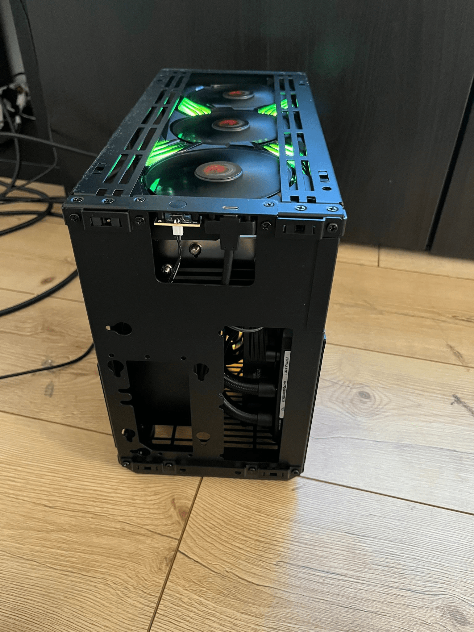

Hab nun auch mein Gehäuse fertig befüllt.
Vielleicht war ich n bisschen optimistisch mit allem, aber es hat doch irgendwie funktioniert.
Ein SFX-L Netzteil macht es einem übrigens wirklich schwer, ne Grafikkarte rienzufrachten, hab das Corsair 1000W SFX-L Netzteil und da war es schon nen ordentliches Gedrücke der Kabel um das alles so reinzupressen, das es passt. Würde beim Neukauf auf jeden Fall Wert auf ein SFX NT legen, damit man mehr Spielraum hat.
Hab das Case auch so voll gepackt, wie es nur geht gefühlt.
Hier die Hardware:
RTX 4090 PNY XLR8 Verto Epic-X RGB (ja, die hat gepasst, aber wie... :'D)
7950X3D
ROG STRIX X670E-I GAMING WIFI
48GB 7200 Corsair Ram (der wohl niemals so schnell sein wird)
Corsair SF1000L
Mit ner Fractal 280MM AIO - glaube voller kriegt man das case in keinem Fall.
Fotos
Und zu guter letzt, "alt" gegen Neu:

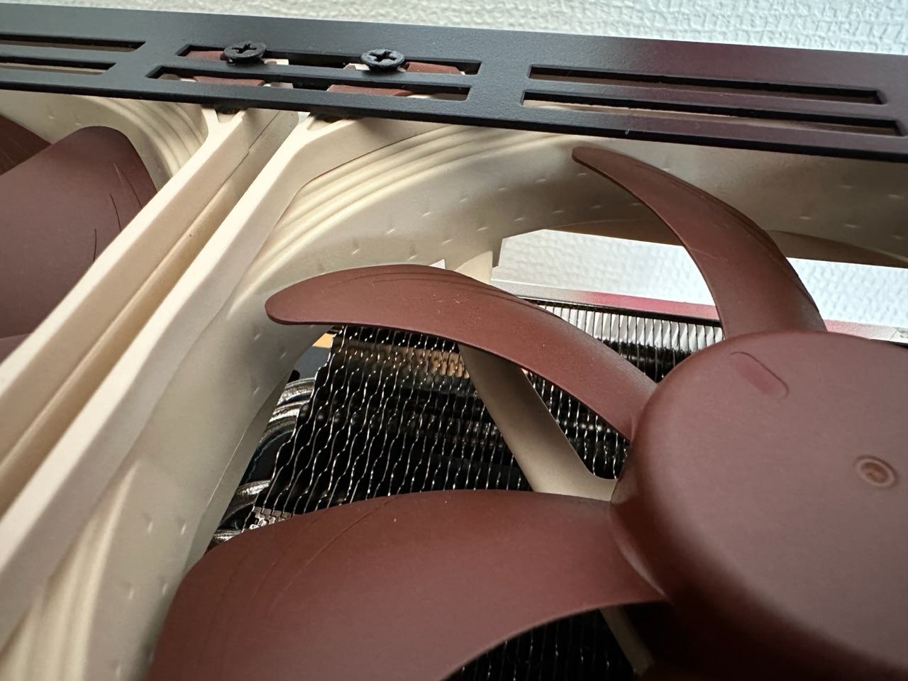

Noch ein Nachtrag. Mir fiel dann noch ein, dass ich noch diese Noctua Spacer herumliegen habe. Die habe ich dann natürlich auch noch montiert. Rein theoretisch etwas besserer Freilauf der Lüfter… keine Ahnung ob das was bringt, ist aber von Noctua muss alle entsprechen sich gut sein. :d:fresse:

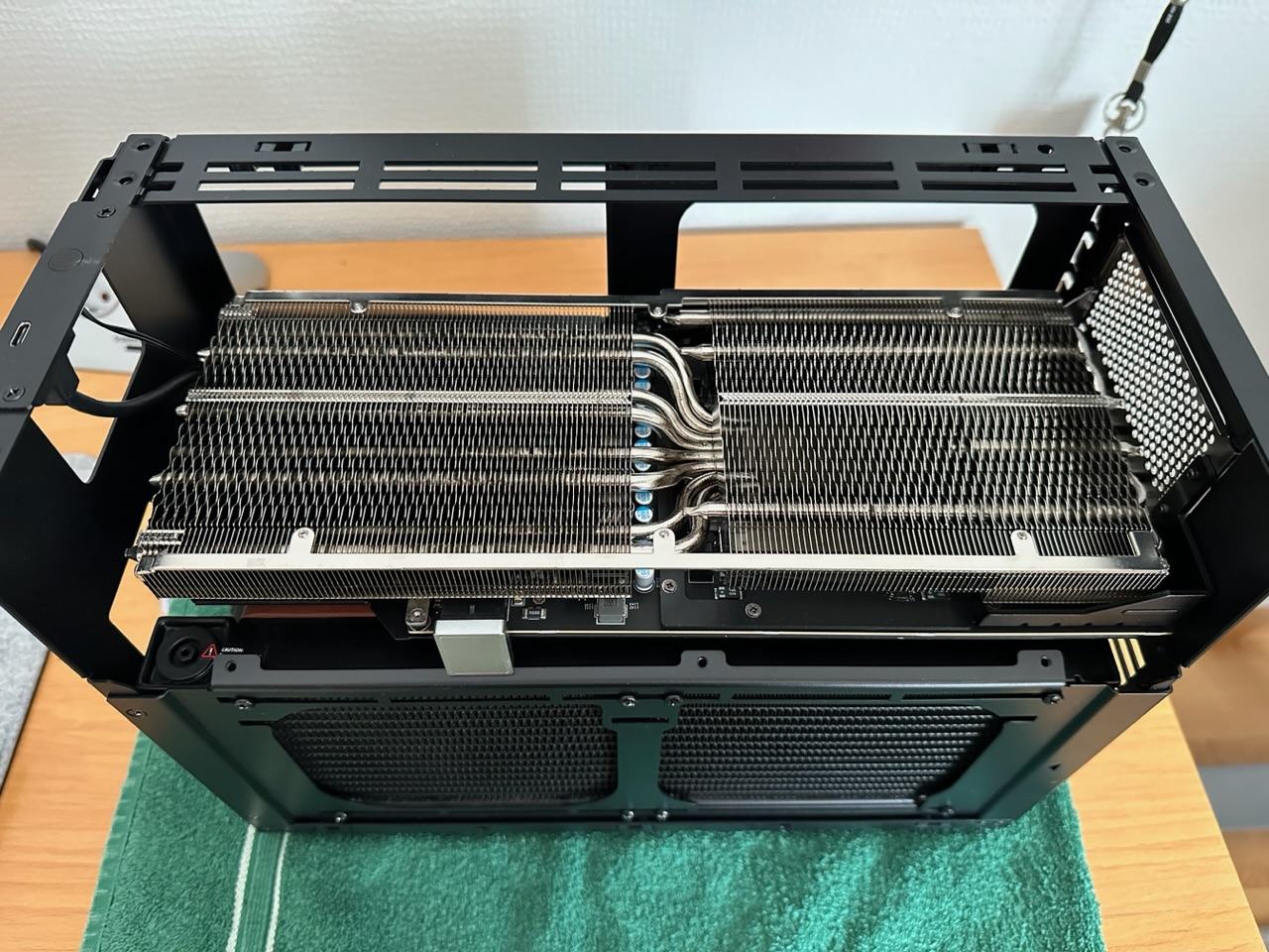

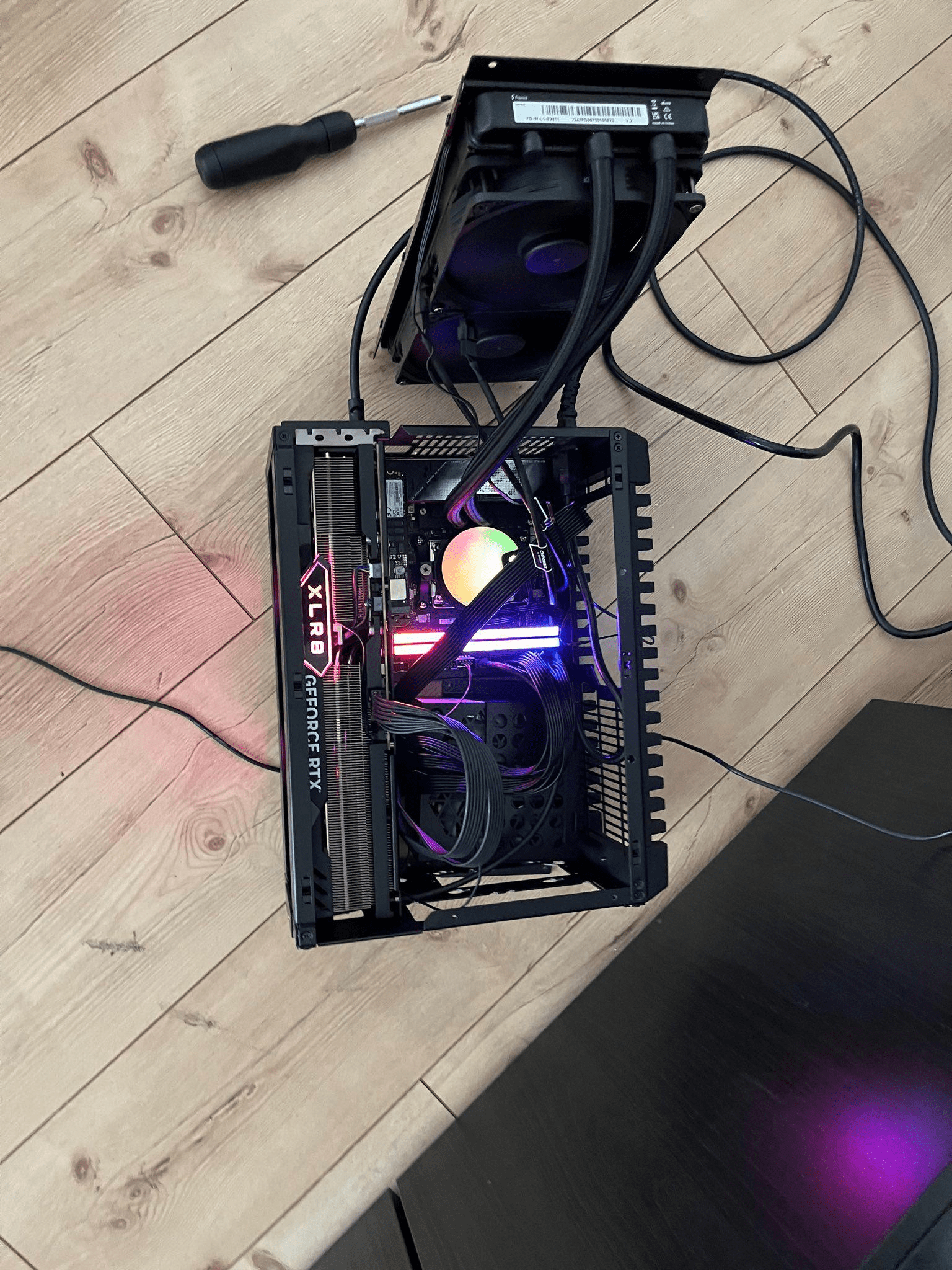

Netzteil kam erst heute und dann gleich schnell mal zusammengebaut:
Sehr entspannter Build, muss aber Kabel noch besser routen und schiefe Graka fixen :d
P.S. eine 980 Pro Heatsink passt auf Boardrückseite und Sidepanel lässt sich problemlos schliessen
