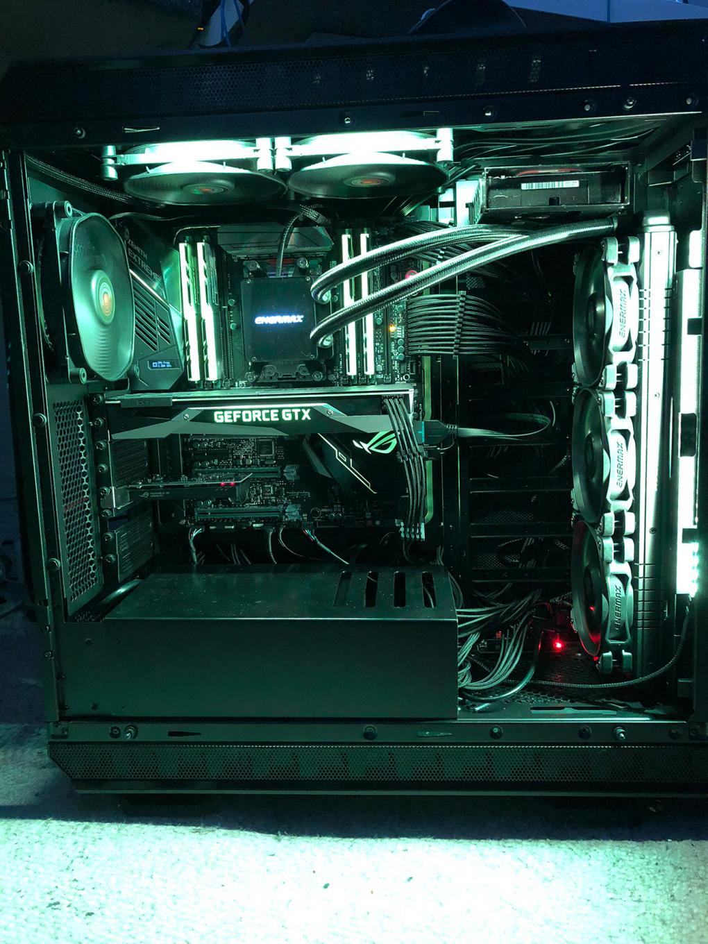

Unter dem Strich hat es dann doch noch recht lange gedauert bis ich mein System zusammenbauen konnte, Teile kamen nicht an oder brauchten schlicht ewig hierher.
Jetzt steckt ein Threadripper 1950X mit Asus Rog Zenith Extreme in dem Gehäuse - schaut alles ganz nett aus, aber:
- die Kabeldurchführungen am Mainboardtray sind mit einem/diesem EATX-Board nicht zu gebrauchen
- die Fronttür klappert wie bescheuert - das bin ich vom 800er her nicht gewohnt... gut, kann ich mit leben, ich tippe ja nicht jeden Tag an die Tür
- ich muß noch schauen wie ich das Teil leiser bekomme, aktuell ist der Rechner lauter als mein WaKü-System mit dutzenden Lüftern
Gerade der letzte Punkt nervt mich, muß mal schauen ob das durch ein Austauschen der Lüfter erledigt ist - es sind die Lüfter der Enermax-AiO, das ist ein regelrechter Sturm. Es wurde schon besser nachdem ich den Kühler in die Front des Gehäuses gepackt habe, dadurch sanken die CPU-Temps um drei Grad.
Nja... mal schauen.
