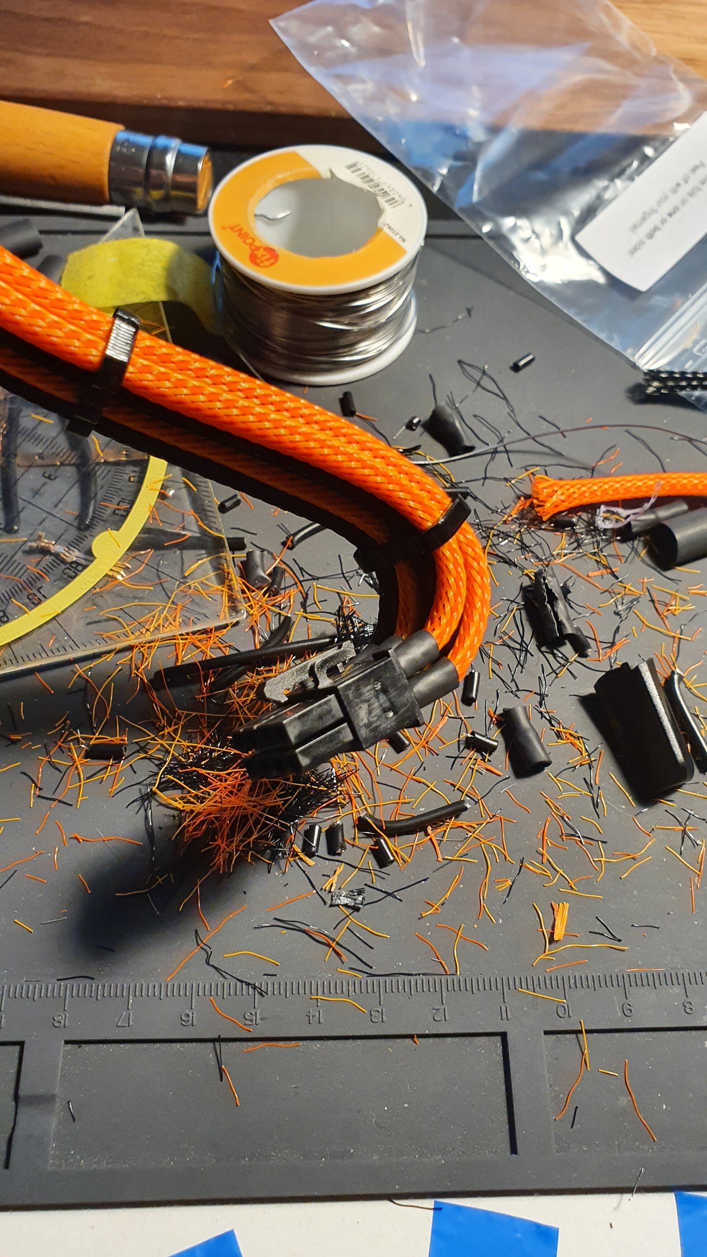

Leider habe ich keine passenden Power Stecker da, deswegen erstmal nur PCIe (22cm, gebogen) und ein Molex 8981 / SATA Kabel.

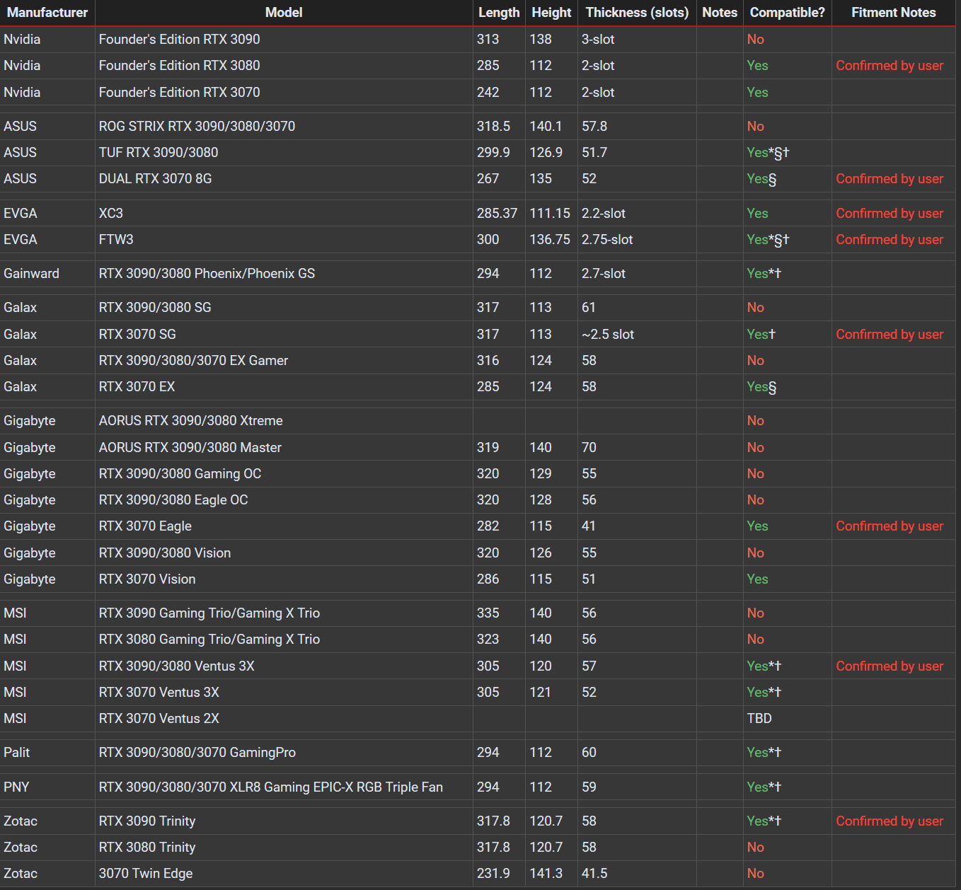

Laut der offiziellen NCASE GPU Kompatiblitäts Seite sollten die Refrenzmodelle gut passen: Und für die Referenzmodelle gibt es auch am schnellsten die Wasserblöcke... o_O 🤪 Jetztjuckt es mir in den Fingern wieder zu basteln... also Hop AMD! MAcht mal hinne! am 18.11 soll es mit den Testberichten soweit sein oder?
Ansonsten muss ich dann doch eine der langsam besser verfügbaren RTX-3xxx Karten ordern hier gibt es ja auch Auswahl in Mengen - aber eine miese Verfügbarkeit:

Ich habe jetzt die Paracord Version genommen, scheinen sehr flexibel zu sein. Leider stinken die Kabel aber noch ziemlich, hoffe, dass sich das mit ein paar Tagen aufm Balkon gibt.

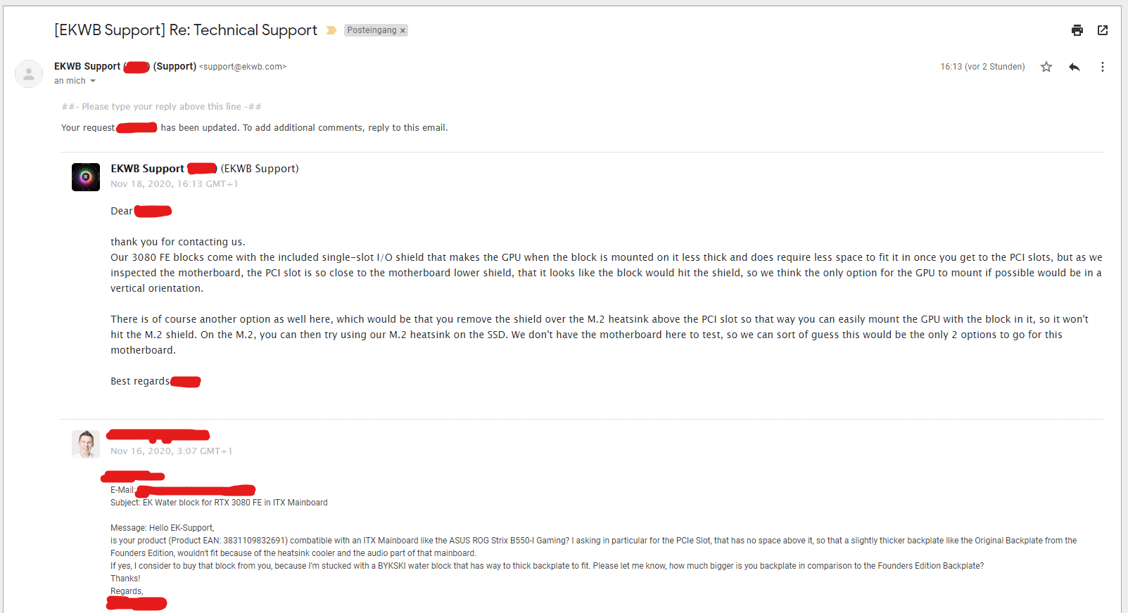

Warum einige Wasserblöcke trotz ihrer passenden Maße nicht passen könnten
Ich hatte ja im Zuge meines defekten Mainboards ein ASUS ROG Strix B550-I Gaming gekauft, was auch weiterhin super funktioniert. Was ich so noch in keinster Weise irgendwo im Netz gelesen habe, war, dass es zwischen dem PCIe Slot und den Bauteilen darüber nochmal Unterschiede gibt, wie viel Platz die Hersteller dazwischen lassen. Dieser Umstand ist so groß, dass einige, wenn nicht sogar fast alle Wasserblöcke für das oben genannte Mainboard nicht passen werden. Dabei konnte ich mit dem sehr ähnlichen X570 Mainboard von ASUS einen kleinen aber feinen Abstand zwischen Slot und Heatsink und dem Audiobauteil messen, der es zumindest möglich macht, einen Wasserblock mit seiner Backplate zu montieren.
Deshalb hab ich das Thema an EK weiter getragen, da die ja bereits in Planung sind einen Wasserblock für die 3080 FE zu verkaufen, der auf den Bildern und vor allem den Maßen sehr gut aussieht. Als Interessent "verkleidet", habe ich denen geschrieben und bekam die Antwort:
Das Problem im Speziellen bei dem Mainboard ist weniger der Heatsink, den man relativ leicht auch abmontieren kann und für die M.2 stattdessen den rückseitigen Slot verwendet. Mehr Probleme gibt es mit der chromfarbenen Audioverkleidung, die es Dir unmöglich macht, die Karte in den Slot zu bekommen. Mal ganz davon abgesehen, dass solche Modifikationen schon meiner Meinung nach echt grenzwertig sind.
Theoretisch wären Mainboards wie das Crosshair Viii oder natürlich das X570 von ASUS die praktischere Lösung aber ich bin aktuell weder bereit da für sowas wieder das Mainboard zu wechseln noch derartige Mods am Mainboard zu machen, nur, damit es passt und am Ende trotzdem so nahe am Board "klebt" und brav die Abwärme überträgt.
