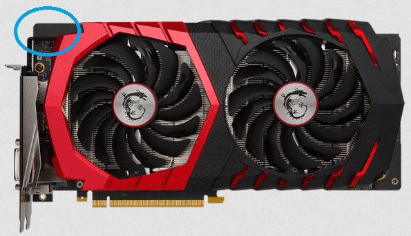

Passt mit SFX (und je nach Graka auch mit SFX-L). Solange es z.B. keine MSI GTX 1060 Gaming X ist ;) Die passt nämlich von der Länge, ist aber zu hoch... :d Wenn dus ganz genau wissen willst, schau mal hier: Imgur: The magic of the Internet
Bei der Gaming X ist das hier soweit ich weiß das Problem (blauer Kreis):

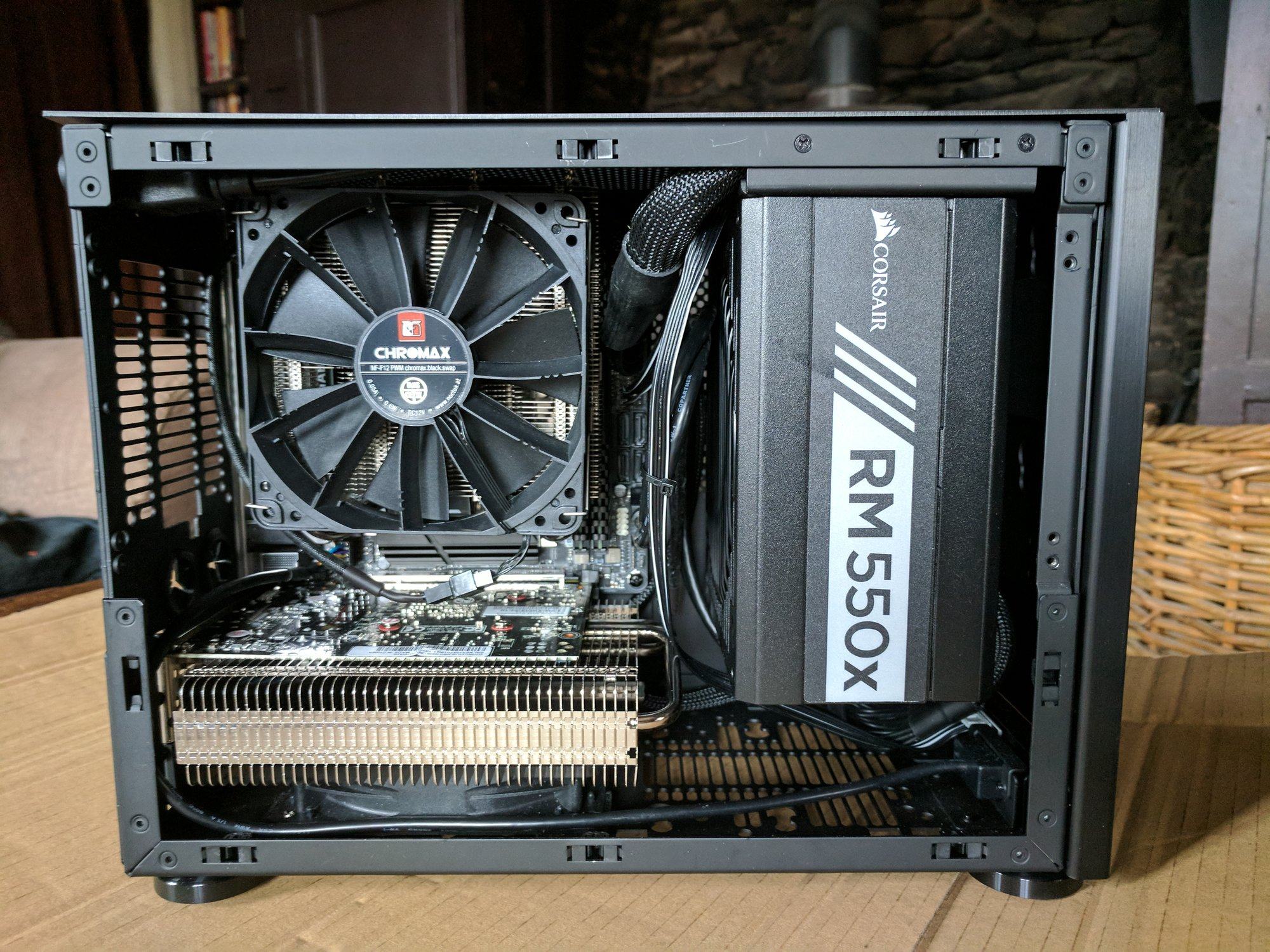

Alright man, so I dont know if you got any word in the last month. But i just built my m1 with my ftw3 ti. Its tight. I had to remove the side panel retention clip. The PCI-e cables stick out and you cant use the side panel unless you cut out room for the LED shroud out on the side panel. But If length and physical size is what you are worried about, don't, cause it fits inside the case just fine.
Here - https://i.imgur.com/UCZk7of.jpg
QUELLE
Heisst, ohne Sidepanel mit den LED`s..;) und Kabel passen auch irgendwie nicht....
