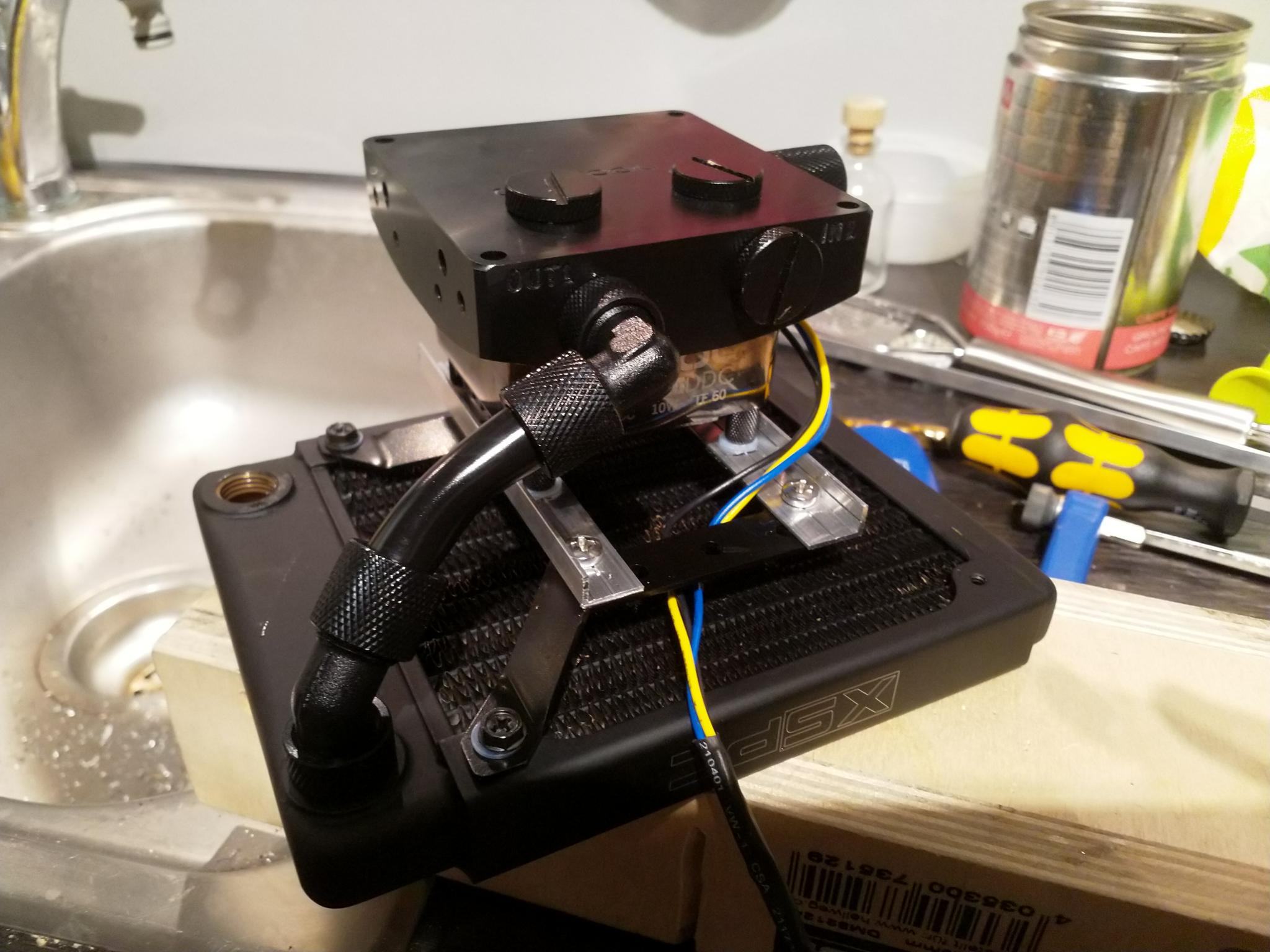

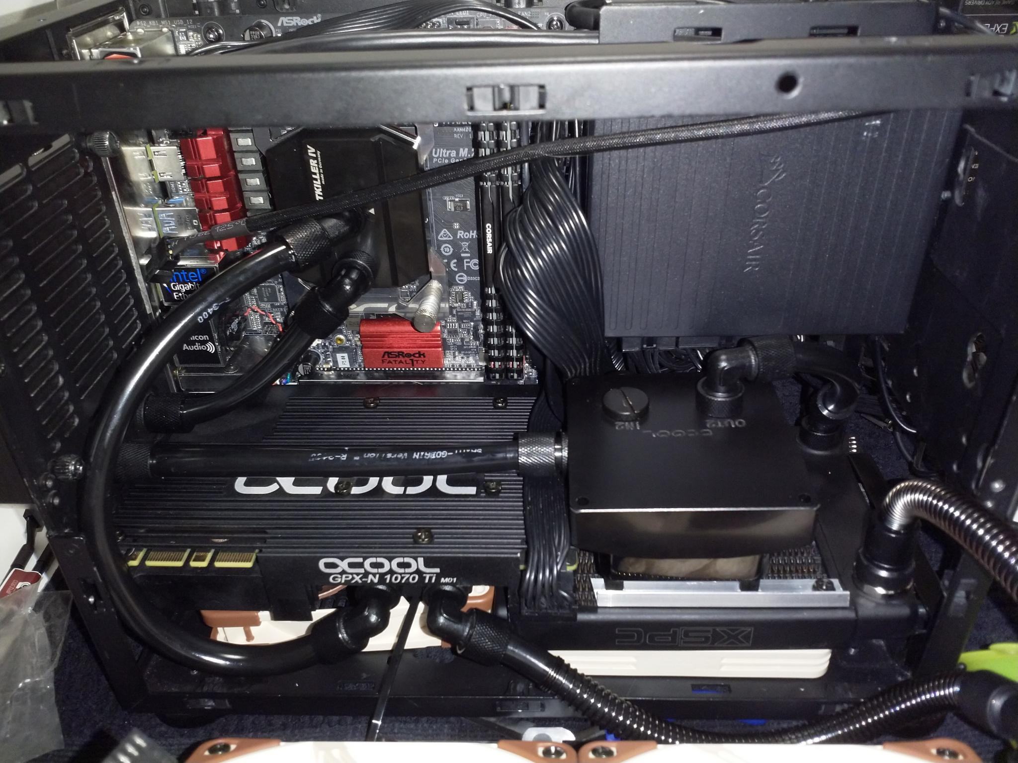

So, noch ein hoffentlich finales Update von mir. Ich habe mich gestern nochmal hingesetzt und ein paar Schläuche neu verlegt und mir eine Halterung für die Pumpe gebaut.
Mir gingen der hintere Schlauch vom unteren Radiator etwas auf den Senkel, daher habe ich jetzt eine feste Einheit aus Pumpe und Radiator gebaut. Mit Hardtubes und einem Winkel wäre das sicher noch etwas schöner, vielleicht ziehe ich das nochmal nach, aber es funktioniert auch so.
Leider ist der Aufbau mit der EK Pumpenhalterung und den Alu-Profilen um einige Millimeter zu hoch und der Radiator passt nicht mehr über die Pumpe. Deswegen habe ich die EK Halterung dann wieder entfernt und einfach zwei Profile quer über den Radiator gelegt/geschraubt. Unter den Profilen ist 2mm dickes Rubber Tape, die Pumpe sollte also auch ausreichend entkoppelt sein.
Von oben haben jetzt auch beide seitlichen Lüfter genug Freiraum, mehr ist da wohl nicht rauszuholen.
Temperaturen sind völlig zufriedenstellend, ich denke, ich werde auch beim 120mm Radiator bleiben und da nicht nochmal mit einem 240er rumprobieren. Unter recht unrealistischen Bedingungen (VCore CPU hochgedreht) und einem Gesamtverbrauch von 320W (170W GPU, 150W CPU) ist das Limit dann wohl erreicht und die Wassertemperatur steigt trotz voll aufgedrehter Lüfter langsam immer weiter an. Da die CPU aber meistens eh unter 100W benötigt mache ich mir da keine Sorgen.
Danke nochmal an alle (insb @AG1M und @meineguete01) für die großartige Vorarbeit, sonst wären mir da wohl ein paar mehr graue Haare gewachsen.

Ist doch super geworden! :wink: Gefällt mir, aber ich komme immer noch nicht klar das deine DDC310 ohne Shoggy und Drosselung so leise ist :fresse:, meine hat echt viele Vibrationen erzeugt.
Deinen Kater kann ich verstehen -> Warme Luft vom Radiator = (Tatzen)bodenheizung :fresse2:
Doch, ist sogar gedrosselt. Ich habe die Pumpe direkt ans Board gehängt und dann da etwas runtergeregelt (Tacho zeigt 2k an).
Danke, das beruhigt mich jetzt :d Ich hatte 2350 rpm (10 V) und den Shoggy darunter, das war dann schön leise.
Ja, das Rubber Tape hat einen ähnlichen Effekt. Da das Board locker mit der Pumpe klarkommt habe ich mir die Drossel über Widerstände gespart. Andere Option wäre noch die Umrüstung auf PWM.
