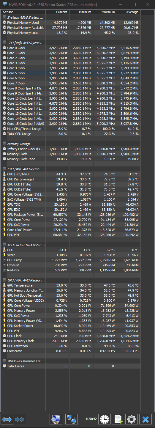

@Jamiexcvii und welcher von den 10000 Werten beunruhigt dich?
Nur als Hinweis (falls du es nicht weißt) Man kann übrigens im HWInfo auch nur die wichtigen Werte anzeigen lassen. D.h. man löscht die andern einfach raus. (kann man auch wieder alle sichtbar machen) Ist nur ungemein übersichtlicher als deine aktuelle Ansicht.
Bei mir siehts z.b. so aus:
Mich beunruhigen nur die Vrm Temps.
Die Restlichen Temperaturen sind alle Top.
So siehts nach 90min Cod Cold War Zombies aus. Wassertemperatur liegt bei 30 grad.
Leider hat das Board kein Vrm Sensor.
Gestern Abend waren bestimmt 90grad auf den Vrms.

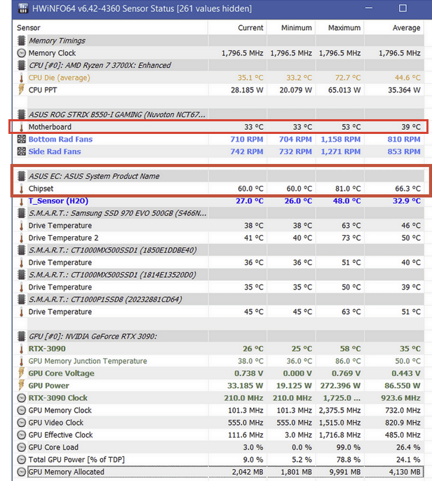

also bei meinem 3700X ist auch nix zu hören. Und in HWINfo steht der Lüfter-rpm Wert fest auf 0. Selbst wenn Chipset (war schon mal auf 81°C) und Motherboard 53°C warm waren.
@Jamiexcvii
Wie hoch sind denn deine Chipset und Motherboard Temperaturen? Die waren in deien Sensor-Screenshot von HWInfo nicht drin.
Das hier waren meine bisherigen "maximal Temperaturen" die ich so gemessen hatte - nach 2 Stunden dauer Doom Eternal spielen :-)
Bei mir läuft der VRM Lüfter auch mal ab 60° los bei Volllast > 2 Minuten. Ist aber beim Spielen noch nie vorgekommen - nur beim Benchmarken.

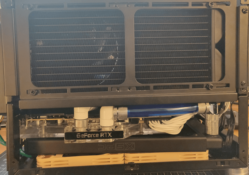

So, wollte heute mit den Arbeiten beginnen und als Zwischenschritt bis zum Custom Loop eine Eisbär 240 verbauen.
Würde funktionieren, ist mir aber zu heikel den Schlauch so zu knicken. Jetzt eine bestellen, ohne diese Schnelltrennkupplungen.
also ich hab die den Eisbär240 drin und da ist nichts geknickt ;)
What? Hast du mal ein Bild für mich? Mir war das nicht geheuer die so einzubauen.
Jedenfalls geht die jetzt zurück, habe mir dafür die EK-AIO Basic 240 bestellt.
