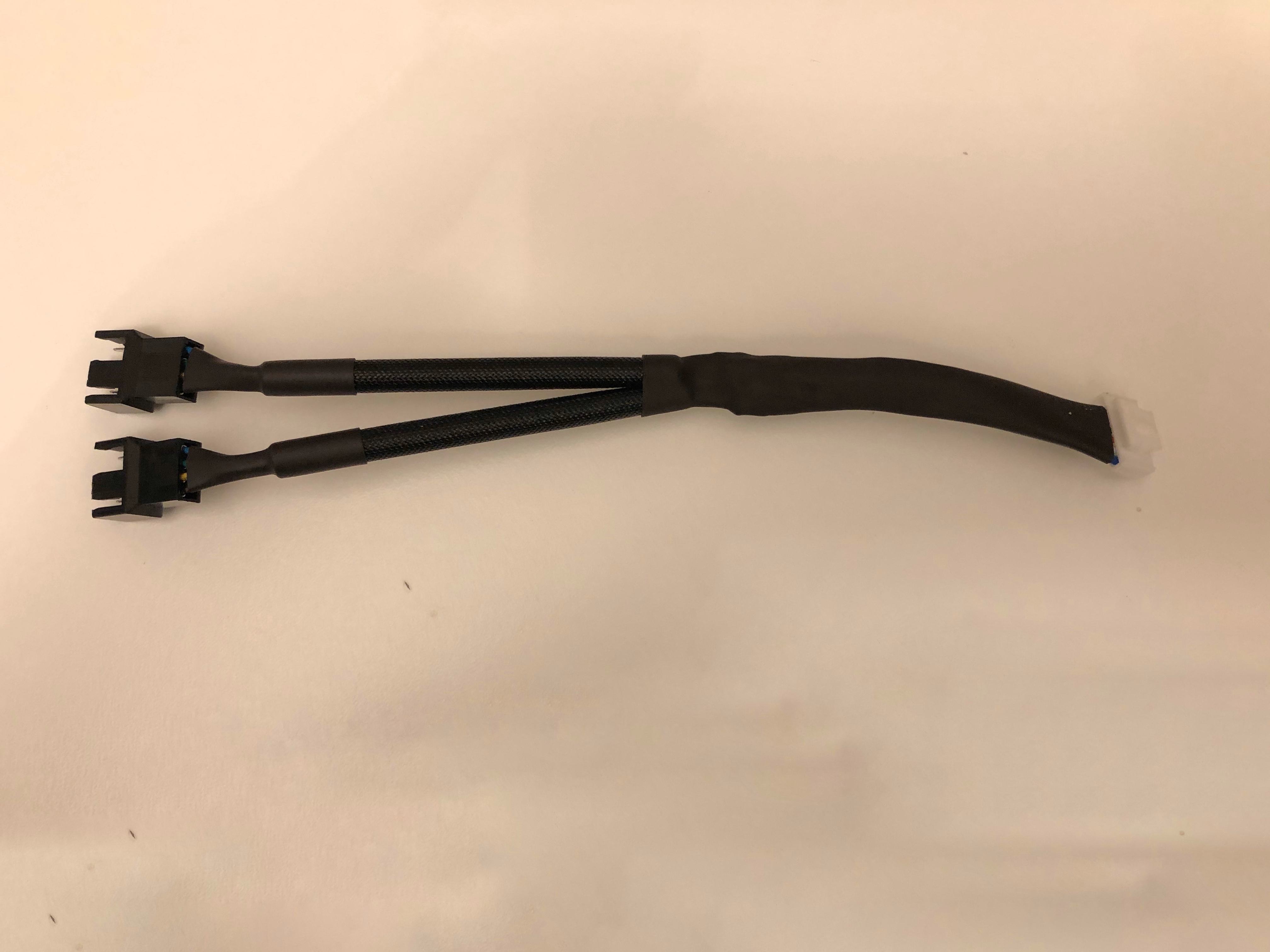

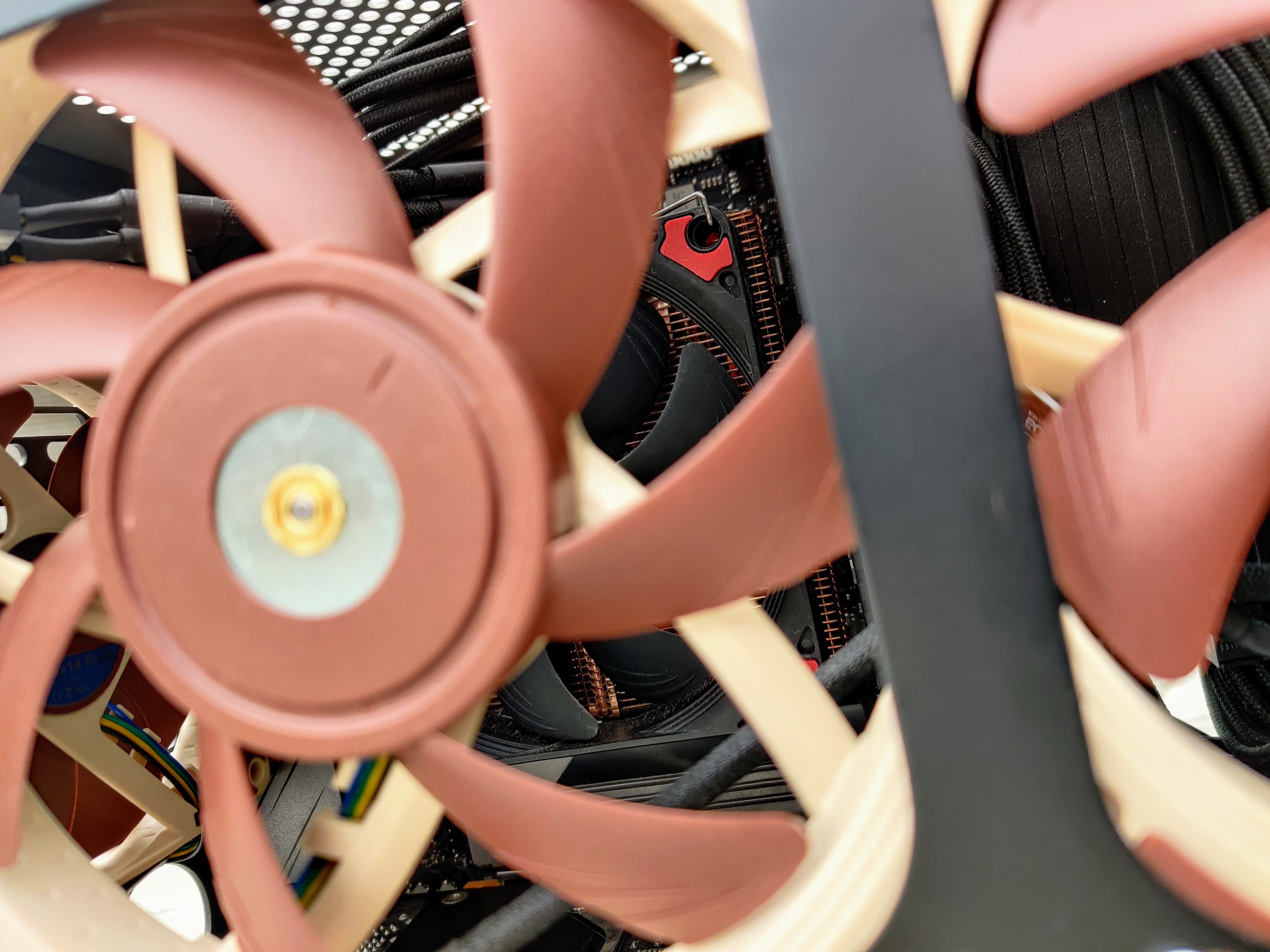

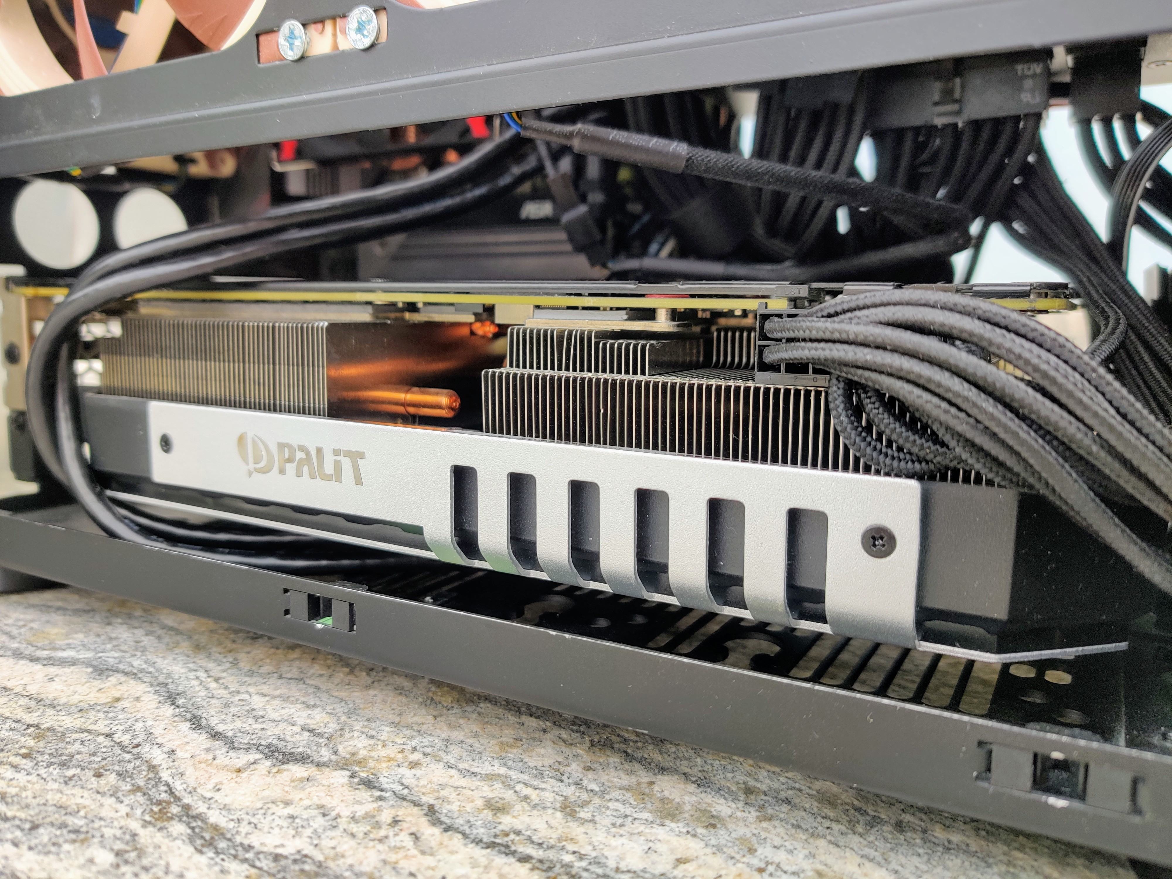

Voila, der Grafikkarten-Lüfter-Adapter ist fertig geworden. Gar nicht so übel für‘s erst Mal seit sehr langer Zeit.
Die Asus-Dual Karten sprechen die Lüfter jedenfalls unterschiedlich an, also habe ich 2 der vorhandenen Noctua-Splitter opfern müssen, weil ich 2x das Tachosignal anlöten musste. Funktioniert aber einwandfrei.
Im Silent-BIOS wurde die Karte mit Lüftern auf ~60% um 73 Grad warm. In dem NCase habe ich nun leider keinen Vergleich zu den Standardlüftern. Nur dass die Noctuas bedeutend leider sind.
