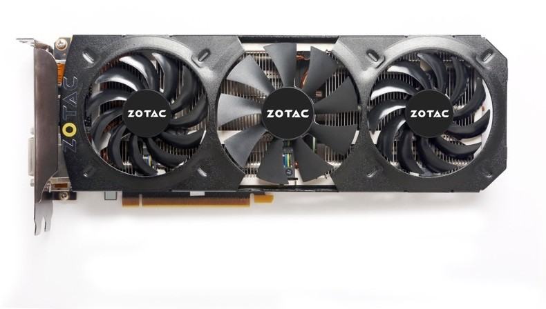

Hallo zusammen! Ich habe Fischje's NCase übernommen und bin schon fleissig am Planen und Konzipieren, wie meine Hardware da drin am sinnvollsten eingebaut werden kann.
Platzmäßig mache ich mir nicht so viele Sorgen, ich bin eher etwas um den Airflow und die Kühlung der Komponenten besorgt.
Die Zotac GTX970 hat 3 Lüfter, die von unten schon ordentlich auf die Grafikkarte und auch den Rest des Gehäuses blasen. Hierbei handelt es sich um diese Karte hier: zotac-geforce-gtx-970-amp-edition-4gb.jpg
Silverstone SFX 600W-Netzteil ist bestellt und kommt bald an. In Kombination mit einer H75 AiO-Kühllösung für die CPU frage ich mich, wie rum die Komponenten eingebaut werden sollen:
- AiO-WaKü ins Gehäuse reinblasend und das NT pustet raus?
- AiO-Wakü ins Gehäuse reinblasend und das NT blast auch rein, dazu ein separater Lüfter irgendwo, der rauspustet?
- Alles rauspusten?
Wäre für eure Tipps sehr dankbar. :)
Das Netzteil bläst in jedem Fall nach oben raus, da die Anschlüsse, aufgrund der Montage, nach unten zeigen. Das Einzige, das du steuern kannst, ist die Drehung. Soll das NT frischluft ziehen oder die Luft aus dem Gehäuseinneren.
Würde die AiO Frischluft ziehen lassen. Da hat die CPU deutlich mehr von. Der "Überdruck" sorgt schon für einen Austausch. Sind ja genug Bohrungen/Öffnungen im Ncase. :) Notfalls kannst ja hinten noch einen 92er Lüfter montieren, der etwas beim Hinausbefördern unterstützt.
Super, danke für die Antwort! Klar, die Umgebungsluft wird natürlich (in den meisten Fällen) kühler sein als im Gehäuse drin. Netzteil-Orientierung wäre somit geklärt. Ebenso die Richtung der AiO-Lösung. :)
