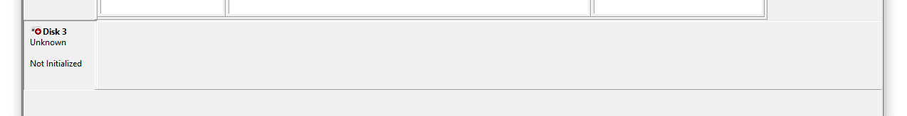

Im Disk Management sehe ich noch das hier zu der Platte:
