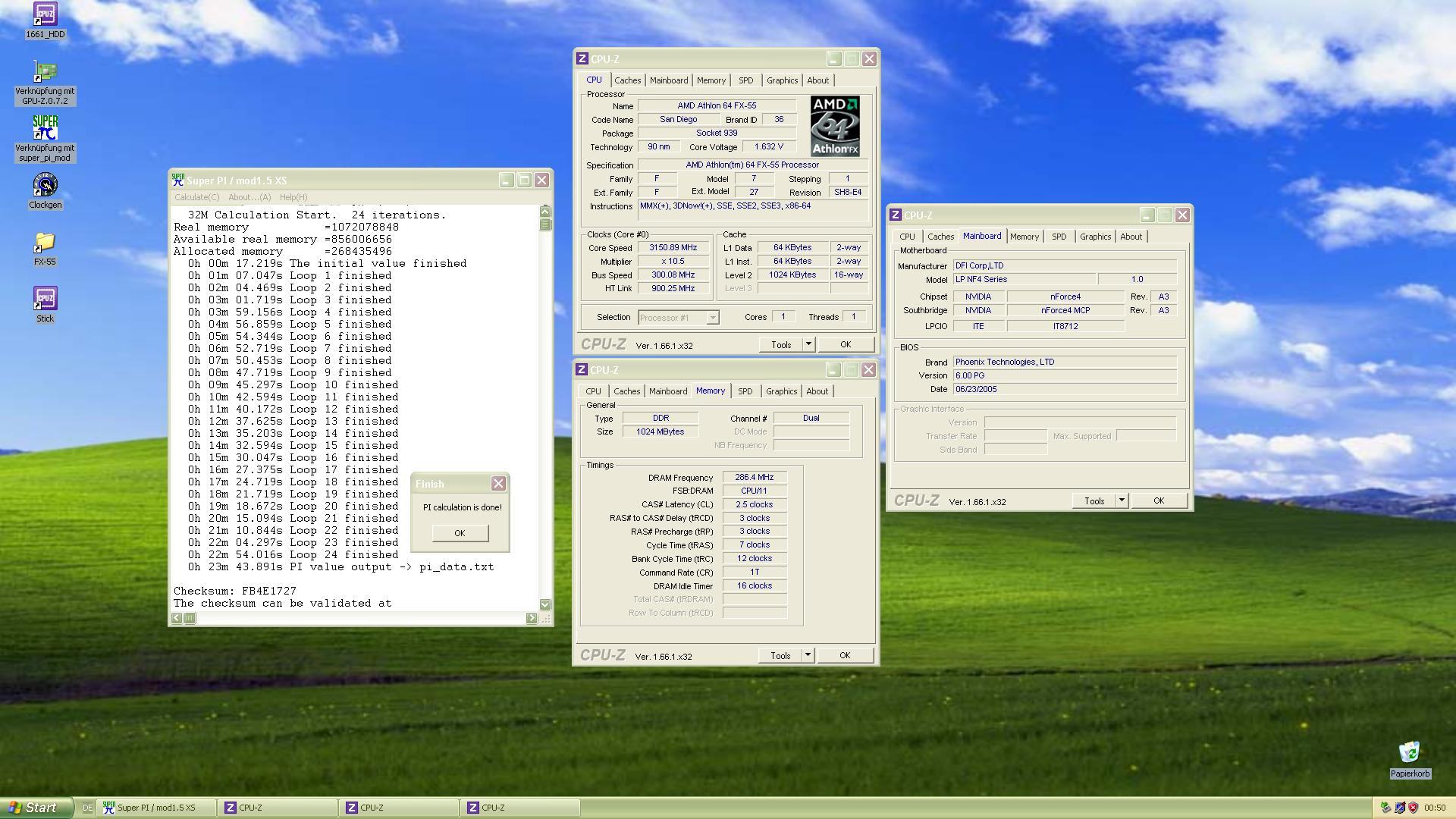

245 MHz | 2,0-2-2-6 1T | 3,30v | 2x256 MB | Kingston KHX3500K2/512 | Winbond CH-5 | NF2 | digitalbath | Link
Ab 245MHz / 3,30V skallieren diese Riegel gar nicht. Einen lauf bei 2-3-2-6 / 250Mhz bekomme ich bei 3,40V hin, bei CPU-Z schmiert die Kiste dann ab.

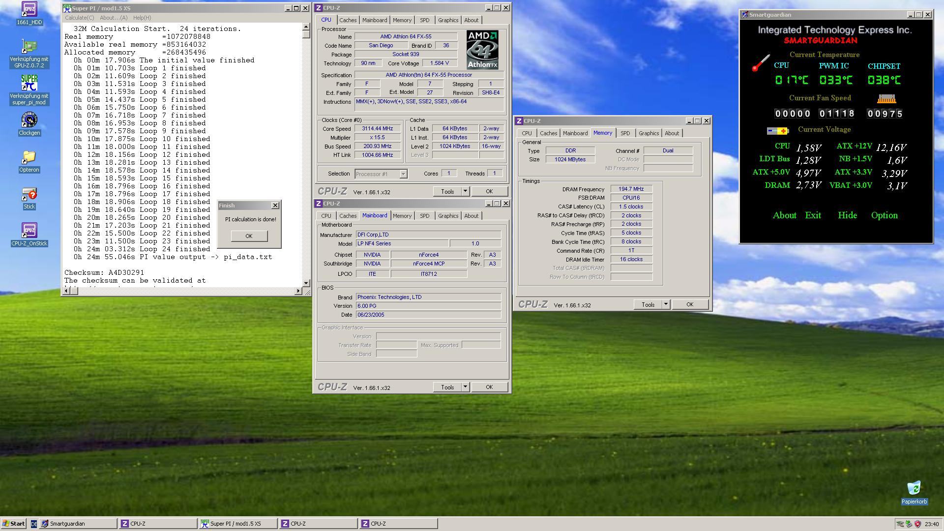

300 MHz | 2.5-4-4-7 1T | 2.73V | 2x512 MB | G.Skill F1-3200DSU2-1GBLE | Samsung TCCD | nF4 | Der Namenlose | Link
Ich bin mir nichtmehr 100% sicher, ob es die GBLE waren, aber ich meine, dass ich keine anderen G.Skill TCCD hatte, abseits dieser "Values" ohne HS.
Werde bei Gelegenheit nochmal die Fotos alter Hardware durchgehen, um es zu bestätigen.

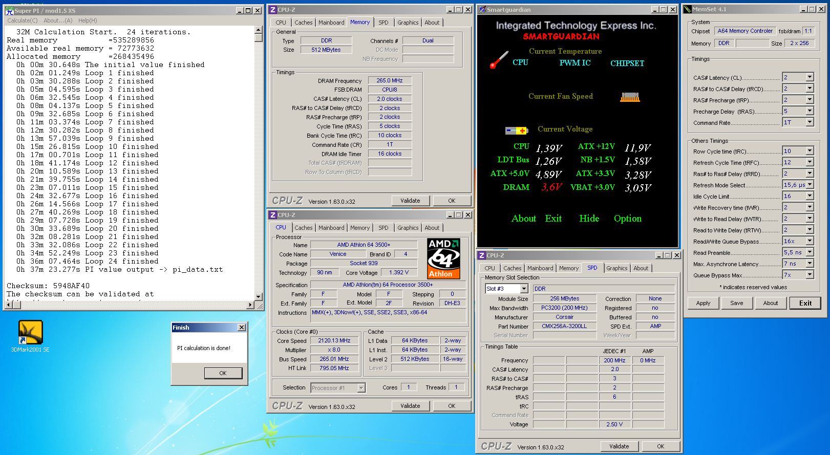

265 MHz | 2-2-2-5 1T | 3.60V | 2x256 MB | CMX256A-3200LL | Winbond BH-5 (?) | nF4 | Der Namenlose | Link
Nach der Version der Corsair müsste ich auch nochmal suchen, habe auch hier sicher noch irgendwo Fotos ...

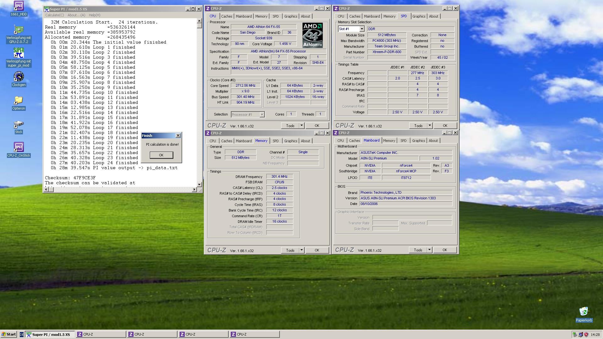

Im Anhang sind dann noch drei andere Screens, u.a. 1x Single Channel mit den Teamgroup DDR-600 CL2,5 .
Warum warum warum zum Henker hab ich die nie ausgelotet, oder noch besser - einfach behalten :wall:

Die Corsair 3200LL sind Version 1.2, brauchst dir keine Mühe zum Suchen machen. Da 2-3-2-6 gebinnt.
Die Teamgroup waren recht selten. Müssten die "Hermes" gewesen sein, da mit Samsung Chips.

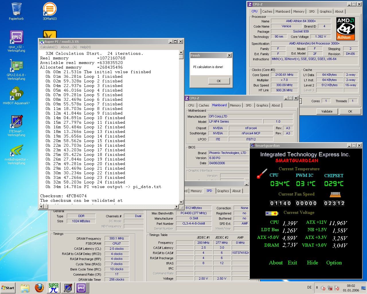

Ich habe es doch noch hinbekommen.
300 MHz | 2,5-4-3-10 2T | 2,83v | 2x512 MB | Corsair CMX512-3200XL v1.2 | Samsung TCCD | i865PE | digitalbath | Link
