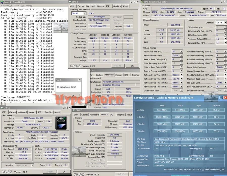

Hier mal was nettes für die AMD-Fraktion. ;)
940 MHz | 7-7-6-15 | 1.70v | 2x2 GB Corsair Dominator GT (CM3X2G1866C7GT) | Elpida MNH-E Hyper | 790FX | Hyperluxx | Screen
Settings @ BIOS:
vDimm = 1,696 V
vCPU-NB = 1,50 V
Nicht schlecht, scheint als wenn AMD auch bei DDR3 langsam kommt:bigok:
