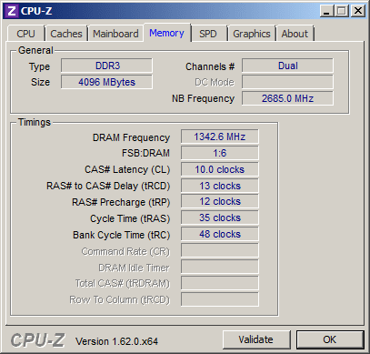

1316 MHz | 10-12-12-28 | 1.644v | 2x4 G.Skill TridentX F3-2400C9D-8GTXD | Samsung | A85X | emissary42 | Screen

Hm, ist mir gar nicht aufgefallen. Im ersten Screen wurde noch Dual Channel angezeigt. Da habe ich wohl im SPI Durchlauf einen Speicherkanal verloren oder es ist einfach nur ein Auslesefehler?
@emi Nichts zu danken, die Flare sind gut, keine Frage, aber wg der mäßigen Spezifikationen sind sie eben ein riskanter Kauf gewesen für recht viel Bares^^
Edit AMD Experte bin ich nicht, aber Samsung haben bei zu wenig Spannung Initialisationsprobleme - vielleicht kannst du an der Zeit bezogen auf die Subs ungefähr eruieren ob du mit 4 oder 8GB, und ob im Single oder dual gebencht hast - kann auch der IMC sein, das kenn ich auch von Intel
Hm, der höhere Takt ist "nur" etwa 1.4s langsamer. Die Differenz kommt mir, auf 22+ Minuten gerechnet für Single vs Dual Channel (und 1306MHz vs 1316MHz), etwas zu gering vor. Wenn ich die geänderten Secondaries im Kopf hätte, könnte man das vielleicht besser vergleichen. In jedem Fall kann ich mir vorstellen, dass die Performance eventuell etwas gelitten hat bei diesem Schritt... bei gleichen Subs müsste das zweite Ergebnis natürlich schneller sein.

Edit: Wird wohl der IMC sein, leider...
Hatte ich auch mit den aXaram entweder mal single channel oder nur 3GB statt 4GB, hab aber nicht getestet ob die Zeit schlechter ist, neu gestartet und es ging dann meist
Habe kurzen Prozess gemacht und einfach die Spannung für den IMC und den RAM angehoben (Holzhammermethode). Ist damit nun auch schneller als 1307MHz, also ein "echtes" Dual Channel Ergebnis:
1316 MHz | 10-12-12-28 | 1.656v | 2x4 G.Skill TridentX F3-2400C9D-8GTXD | Samsung | A85X | emissary42 | Screen
