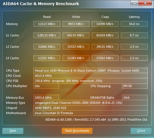

Probiers mit dem AIDA Memory test und/oder maxmem - alternativ auch die Speichertests bei Sisoft Sandra - das sollte dir helfen, wenn die auf C5 nichtmal 500 booten machen die garantiert mit realen C4 noch weniger. Sowas ist mir auch schon passiert, eigentlich jedem, im Bios was eingestellt, gefreut, wurde aber einfach nicht übernommen und trotzdem angezeigt :fresse2::

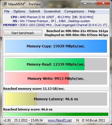

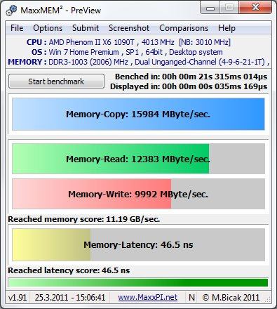

Meine AIDA64 Ergebnisse
CL6-9-6-21-1T -> 34.4ns
CL4-9-6-21-1T -> 34.0ns
*ehrliches Land-ei Nachlieferservice von Ergebnissen* MaxxMEM² Bilder hinzugefügt.
Und was sagst du dazu nun?? o.o
