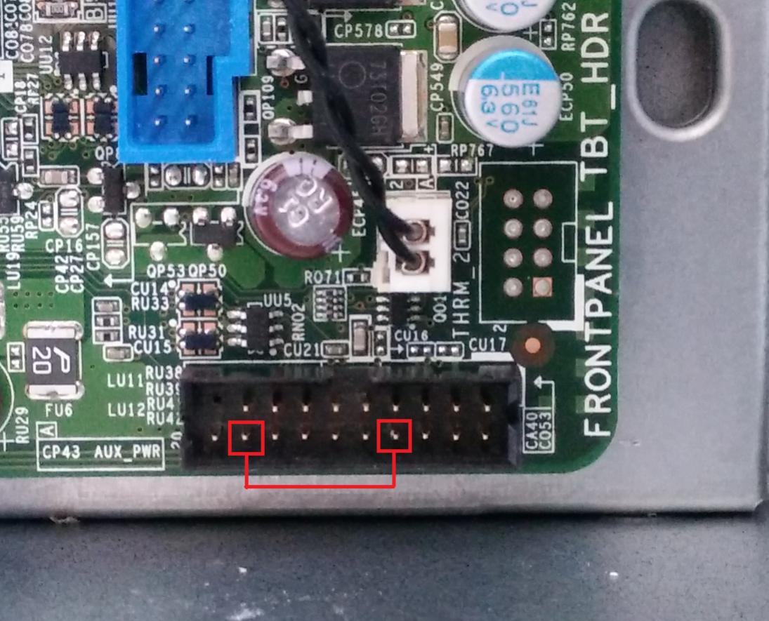

Ich habe mir auch den T20 bei Cyberport geholt. Da das Mainboard von Anfang an in ein anderes Gehäuse verfrachtet werden sollte, habe ich das Frontpanel analysiert.
Als kleines "Einstandsgeschenk" möchte ich euch die Lösung präsentieren, dass die Fehlermeldung "Failure Front IO" beim Systemstart nicht mehr angezeigt wird.
Es müssen die Masse von USB2.0 und die Masse von Front Audio gebrückt werden.
Ich habe dazu einfach einzelne Fassungen aus einer DIL Buchsenleiste genommen und mit einem Draht verlötet.
@Mod: Würde mich freuen wenn du das in den Startpost hinzufügen könntest.

Gibt es keine Verlängerungen für diese Kabel, also mit Stecker/Buchse an jeder Seite, wo man das einfach zusammenlöten könnte?
Ist der Anschluss eigentlich rein für das DELL-Frontpanel geeignet oder kann man da die Panels von fremden Gehäusen auch anschließen, um USB an der Front zu bekommen?
@eyedexe . zuerst den von dell aus dem startthread und dann mit win10 den automatisch von ms installierten. wo könnte ich sonst einen passenden kriegen? gruß aus dem norden
Es gibt beim Conr** 20 polige Buchenleisten mit dem RM 2.0!!, ebenso Steckerleisten. Allerdings gibt es einen internen USB Anschluss, mit dem sollten übliche USB 2.0 Frontpanel anschließbar sein. Im Endeffekt muss man nur auf AC '97 Audio verzichten..
Aber ich habe eh eine USB Soundkarte in meiner Anlage integriert.

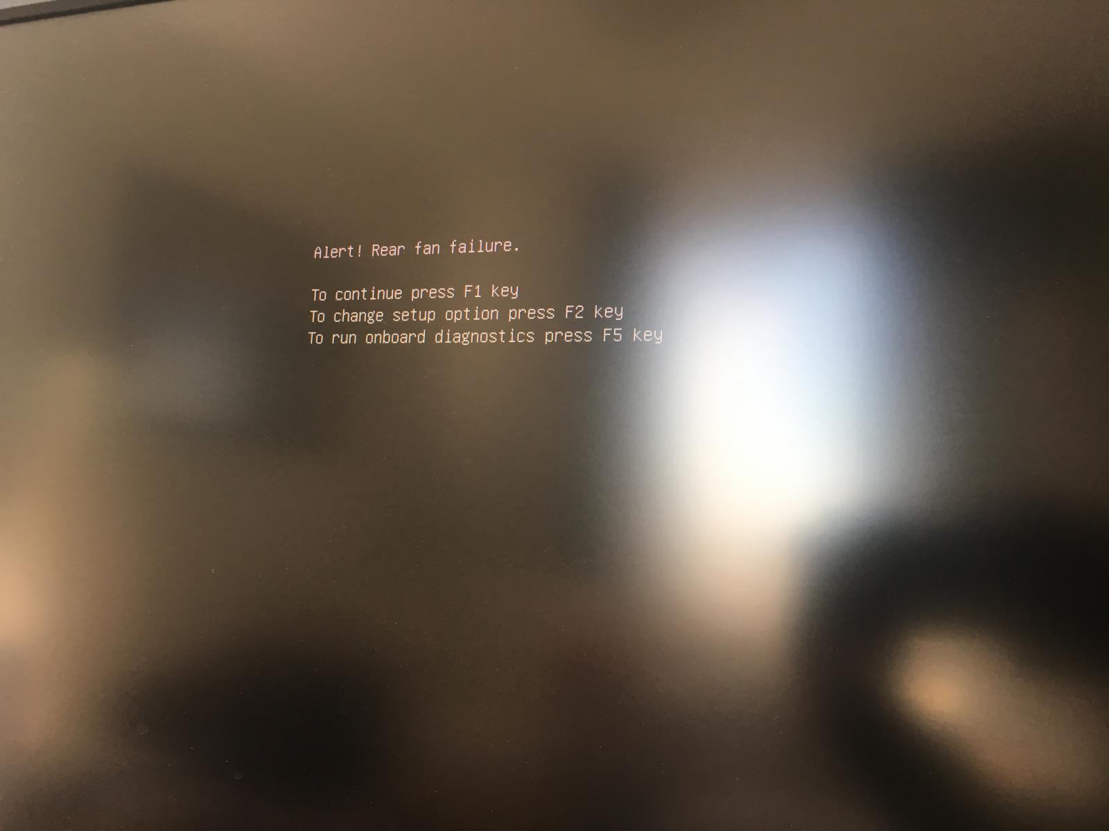

Alert! Rear fan failure
Hallo Leute,
Letzte Woche hatte ich den Gehäuselüfter gegen den noctua und den des Netzteils gegen das von bequite ausgetauscht.
Seit gestern startet der Rechner mit der Meldung: Alert! Rear fan failure.
Das Problem dabei, ohne das ich auf F1 drücke startet der Rechner nicht.
Was kann ich da machen ?
Ich habe die verlöt Variante gewählt.
Hallo altermaan,
Für den alten Lüfter müsste ich erst den passenden Stecker wieder zusammen basteln. Habe den abgeschnitten weil ich den für den Noctua brauchte.
Der Lüfter dreht sich und bei onboard diagnostics sehe ich auch die Umdrehungszahl.
Ich verstehe. Hast du sonst noch irgendwas im BIOS/ an der Hardware geändert unmittelbar bevor diese Fehlermeldung beim Start gekommen ist?
Nein. Mit den Einstellungen lief der die Tage soweit gut.
Auf anderen Boards konnte ich einstellen, dass er bei "Fehlern" nicht halten, sondern weiter booten soll. Das habe ich nicht gefunden.
