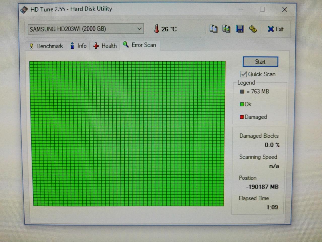

Hatte von euch schon mal jemand das Problem dass der DELL eine Festplatte nicht erkannt hat?
Hintergrund meiner Frage:
Ich ziehe gerade von einem Gen7 Microserver mit WinServer 2012 auf den DELL T20 mit XPEnology um. Gestern habe ich die erste (2TB Samsung) Festplatte ohne Probleme umgezogen.
Als ich heute eine zweite Baugleiche HDD Umziehen wollte, wurde diese im neuen System nicht erkannt. Zuerst dachte ich es liegt am OS, also habe ich die HDD mal mit Diskpart in meinem Desktop PC platt gemacht und andere SATA Anschlüsse benutzt, doch als das Problem immer noch auftrat schaute ich ins BIOS und auch dort wurde die HDD nicht angezeigt.
Ich habe die HDD auch mal an die Anschlüsse der funktionierenden HDD geklemmt - leider ohne Ergebnis. An meinem Desktop PC und meinem alten Server läuft die Platte ohne Murren.
Mein DELL läuft im AHCI Mode mit Bios A09 und die Festplatte ist GPT Formatiert.

Es gibt ein Update meines Problems:
Die HDD klackt laut wenn ich sie am DELL hängen habe und scheint nicht richtig an zu laufen.
Wie sich das anhört seht ihr in diesem Video.
Jetzt mag man im ersten Moment denken, dass die HDD schlicht defekt ist, allerdings glaube ich eher dass es ein Problem im Zusammenspiel zwischen der HDD und dem DELL gibt, denn in meinem Desktop und in meinem alten Server läuft die Platte über Stunden ohne murren (siehe Foto).
Ich habe auch schon gecheckt ob es an der Verkabelung des DELL liegt und habe verschiedene SATA Anschlüsse genutzt die mit einer anderen HDD funktionieren - gleiches Ergebnis.
Auch ein BIOS Update auf Version 11 brachte das gleiche Ergebnis.
Ich werde paralel mal einen Thread im DELL Forum eröffnen, in der Hoffnung dass dort ein Mitarbeiter evtl. schon mal etwas ähnliches erlebt hat.
Ist das vielelicht ne Platte, die nen hohen Anlaufstrom braucht und hat du zeitgleich einiges anderes im T20 drin?
Vielelicht kommt das Netzteil mit den Spitzen nicht richtig klar.
Hast du mal nur die Platte getestet, wenn du alles abschlatbare mal abschaltest?
Ne, das kann nicht sein. Im T20 ist außer der Festplatte nichts verbaut. Auch die andere 2TB Festplatte habe ich für den Test vom Strom genommen.
Meine zweite Baugleiche 2TB Samsung HDD funktioniert problemfrei.
Achja: Ich habe übrigens auch schon versucht die HDD am SATA Strom meines Desktops und am SATA Datenkabel des DELL zu starten -> Genau das gleiche geklacker.
