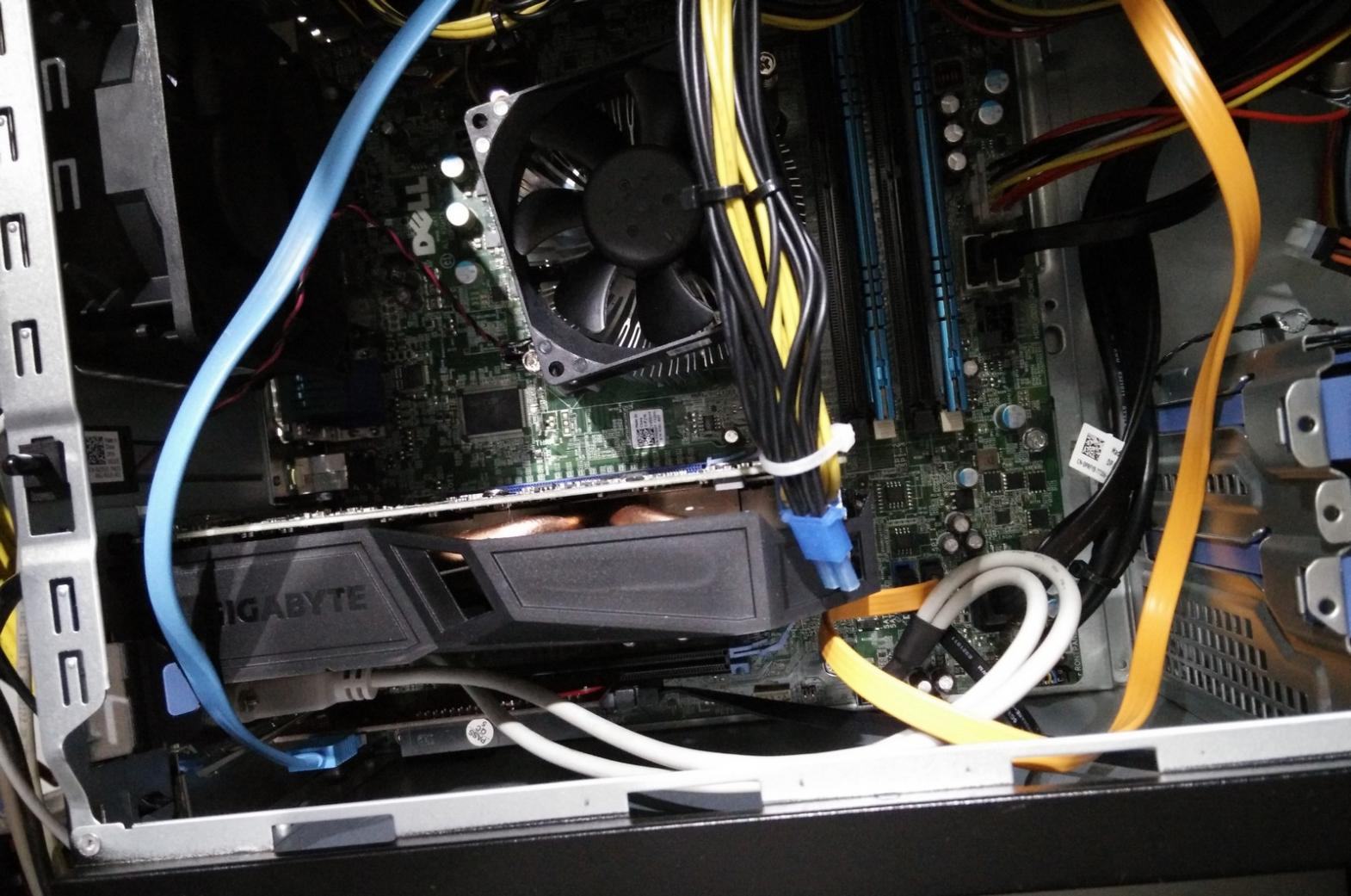

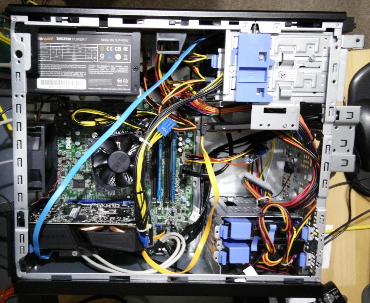

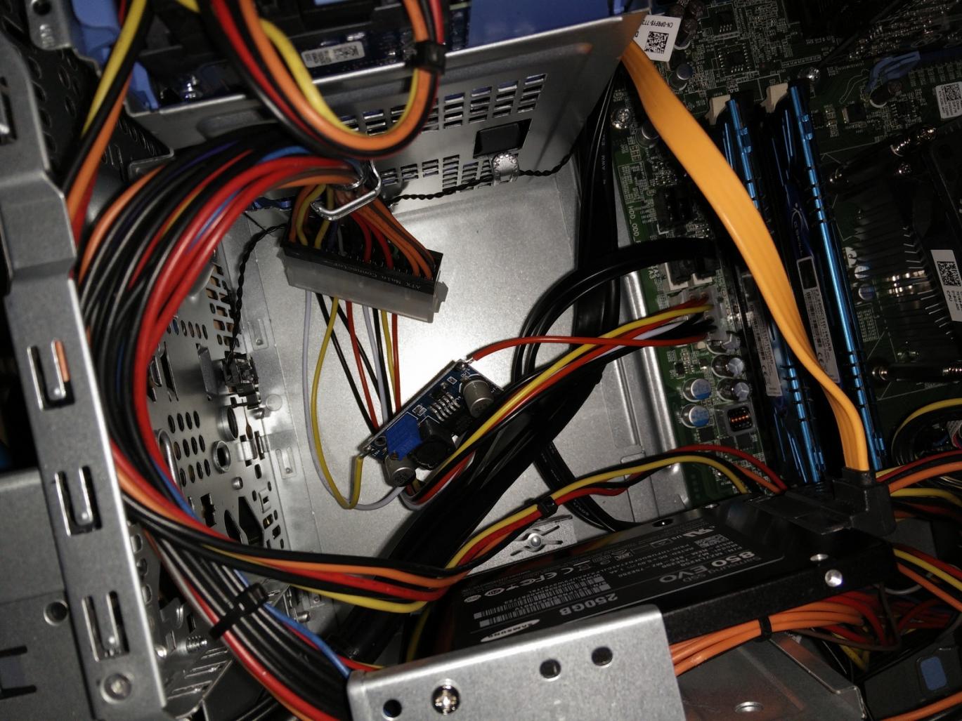

Hallo zusammen,
habe mir nun auch so einen Dell T20 gekauft. Bei dem Preis ist Widerstand zwecklos. ;-) Da mir das Ding auch als Ballerkiste herhalten soll, habe ich ein anderes Netzteil eingebaut. Dazu habe ich mich am Dell T20 Netzteil Mod von mst241 *sehr gut bebildert* aus dem Startpost dieses Threads orientiert. Da nicht alles so war wie beschrieben und man dort nicht kommentieren kann, hier meine Hinweise:
Die Pinbelegung bei ATX 2.2 und höher ist anders wie dort angegeben, nämlich so wie hier. Dieses Post ist sogar bei mst241 verlinkt, aber nicht der Hinweis bezüglich Pinbelegung. Wichtig, denn es reicht nicht, einfach die 4 zusätzlichen Pins wegzulassen und nach der alten Pinbelegung vorzugehen!
Beim DC-DC Wandler ist mir aufgefallen, dass dieser sauheiß wurde. Als ich dann die Festplatten (habe insgesamt 2 SSDs und 3 HDDs drin) direkt auf das Netzteil geklemmt habe, wurde die Betriebstemperatur auf einmal "normal", also nichtmal mehr noch handwarm. Bin dem nicht weiter nach, aber ich könnte mir da schon einen Zusammenhang vorstellen, da der DC-DC Konverter ja auch mit 12V zu tun hat - und die Festplatten auch. Bin aber kein Elektriker. ;-)
Allgemein, eventuell als Ergänzung für die Hardwareliste im Eingangspost: Folgende Komponenten habe ich verbaut:
be quiet Power 7 mit 400 Watt
2*8GB G.Skill PC3-10700 F3-2400C11-8GAB
2*4GB G.Skill PC3-10700 F3-10666CL9-4GBNT
Gigabyte Geforce GTX 1060 6GB Mini ITX (so musste ich den unteren Laufwerkskäfig nicht demontieren)
Netzteil und RAM lag noch rum, daher die Wahl. Wobei das Netzteil ja einen recht hohen Effizienzgrad hat, sicherlich keine schlechte Wahl.
Und hier noch 3 (unscharfe) Foto. ;-)
Viele Grüße,
Roi
