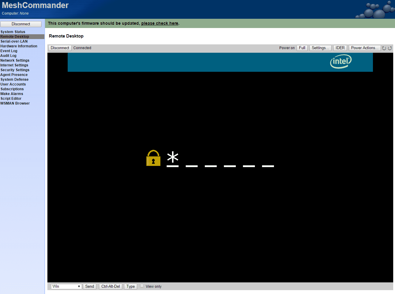

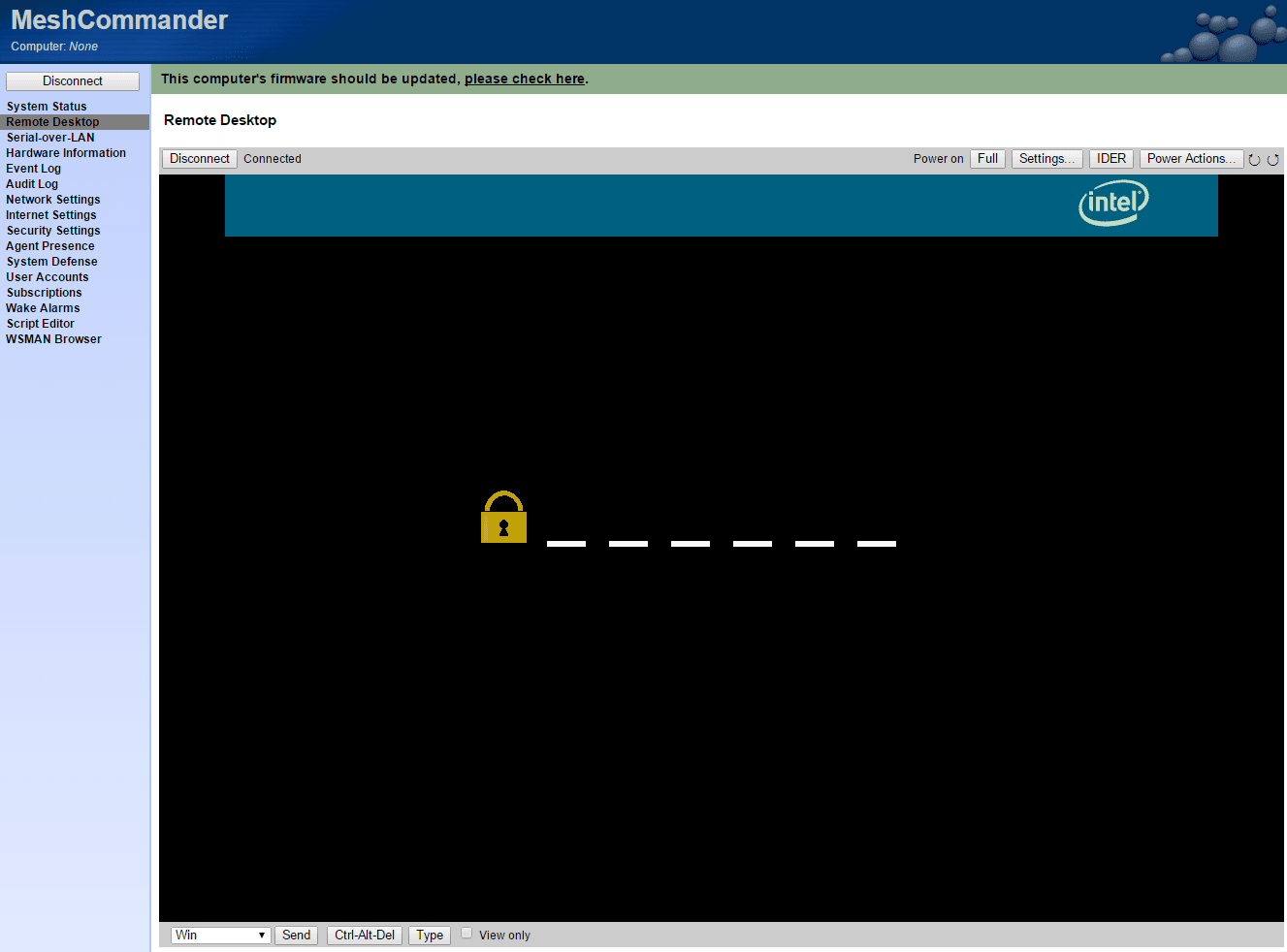

Ich hab folgendes Problem bzw. weis nicht weiter:
Ich hab IntelAMT aktiviert und mich via dem MeshCommander mit dem T20 verbunden. Gehe ich auf Remote Desktop und dann connect, wird mir folgender Bildschirm angezeigt:
Was kann bzw. muss ich hier eingeben? Ich habe bereits versucht, ueber unten beim Button Type das IntelAMT admin PW erneut einzugeben, dann wird das * Zeichen beim ersten Platzhalter eingesetzt und nicht passiert mehr:
An was liegt das? Habe ich irgendwelche Einstellungen nicht gesetzt?
Vielen Dank.
User Consent muss auf "Not Required" stehen. Das war es zumindest bei mir.

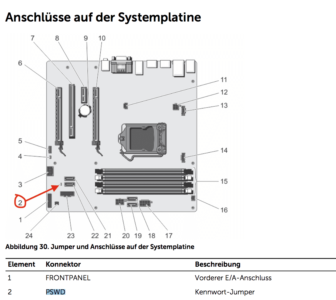

Position des PSWD Jumpers (für den Cross-Flash benötigt):
  1. T20 BIOS auf PET20A19 flashen (auch wenn ein neueres drauf ist, downgraden geht, genau diese Version wird benötigt)
