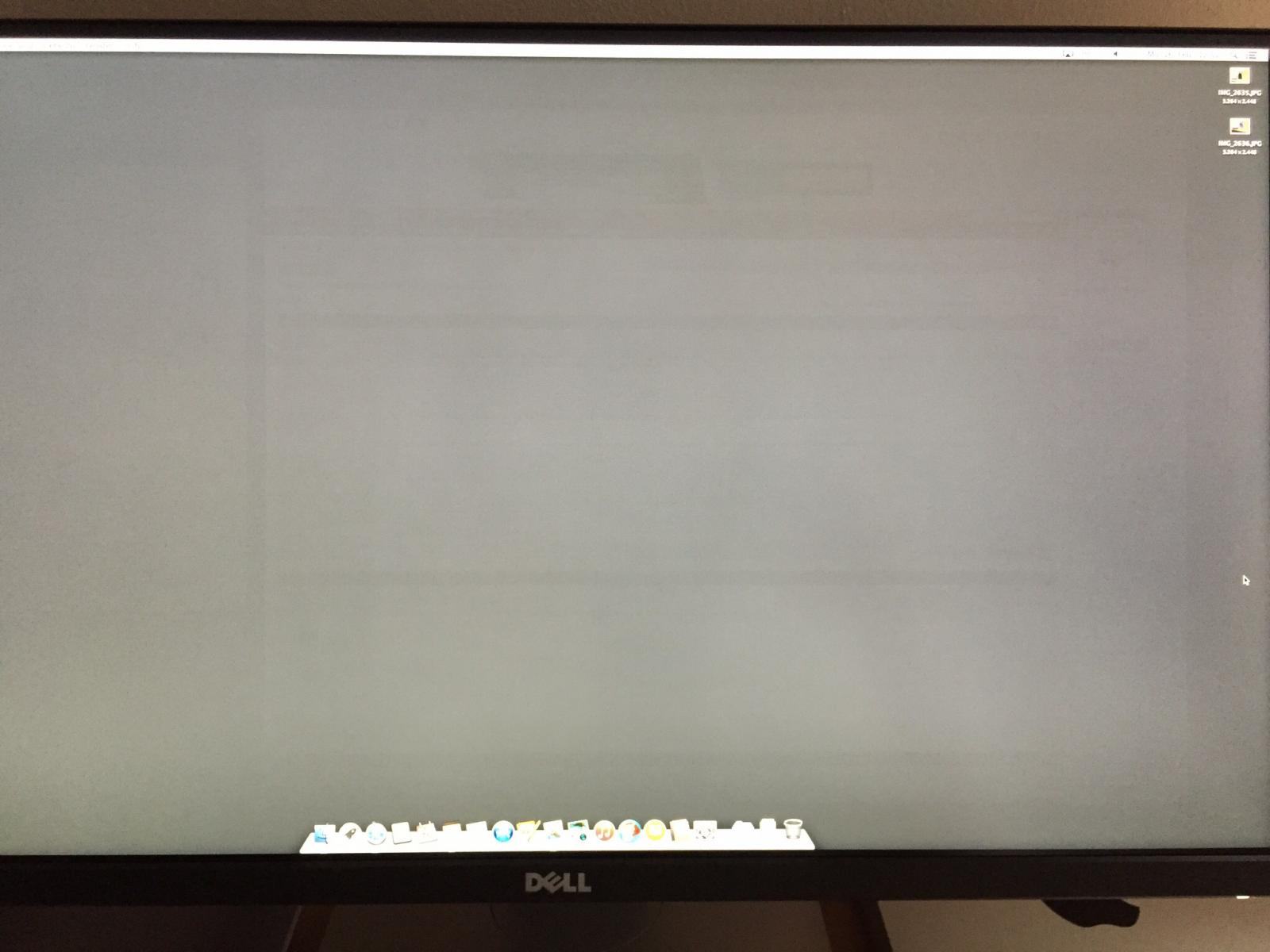

Musste heute leider feststellen, dass bei meinem zweiten U2515h das Bild "einbrennt", wie schon einmal berichtet in diesem Thread.
Was kann ich da tun, Mediafrost? DELL vor Ort oder zurück zu Dir?

Ich verstehe gar nicht was ihr mit ein brennen meint... Kann mal jemand ein Bild davon machen ;) Ich nutze seit über 10 Jahren ips panel und habe davon noch nie gehört...
Alter, das ist ja krass. Sowas hab ich weder bei meinem U2412M, noch beim U2515H.
Habe ich auch noch nicht beobachtet (bisher bei noch keinem TFT, den ich hatte).
Bei meinem IPS-Notebook-Bildschirm ist das öfters, geht aber nach einiger Zeit wieder weg...
Nicht vergleichbar, ich weiss. :banana:
