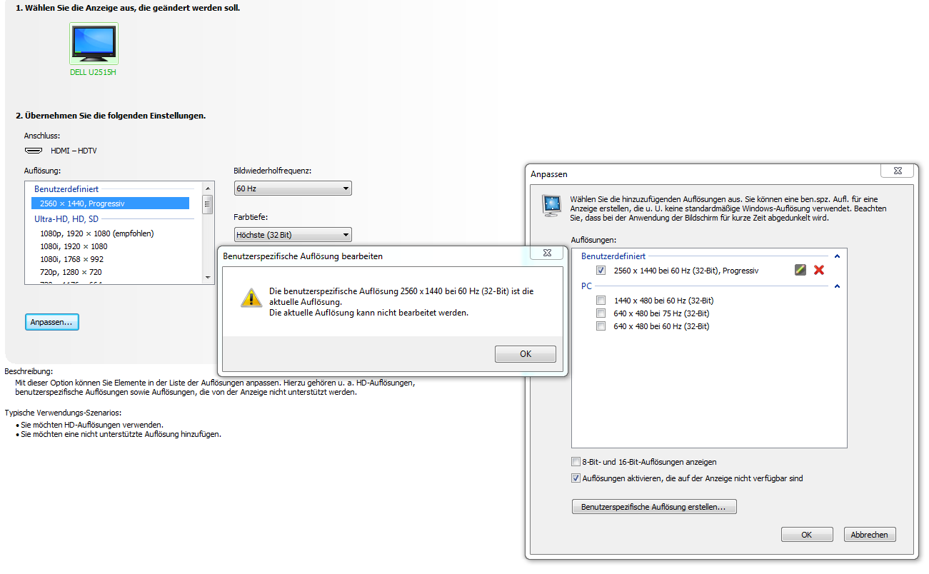

zu 1. genau so ist es! du musst nur in der nvidia-systemsteuerung die auflösung erstellen mit dem timing cvt oder cvt reduziertes blanking.
Mist, über HDMI hab ich ja nur 30Hz, da habe ich gar nicht dran gedacht. Der Monitor ist da und ich konnte nur den Macbook Pro dranhängen. Da ist es natürlich genial. Aber ich will das Ding ja für PC. Selbst nur zum Arbeiten ist mir aber 30Hz zu schlecht. Probiere es morgen, aber ich denke das Ding geht zurück. Oder mein Bruder bekommt ihn...
zeig mal einen screenshot der erstellten auflösung aus der nvidiasystemsteuerung bitte?
ich habe 60hz ... http://fs2.directupload.net/images/150507/vjhqrlyv.png
Mist, er sagt mir beim Klick auf Test nach wie vor, dass diese Auflösung mit 60 Hz nicht unterstützt wird. Timing Einstellungen alle probiert. Sobald ich auf 30 Hz gehe, geht es und ich kann die Auflösung speichern. Kann doch nicht sein, dass es an meiner Gtx 570 liegt :(
Notfalls muss ich mir eine neue Grafikkarte nur für den Arbeits PC kaufen. Die ZOTAC GeForce GTX 750 ZONE hat einen Dp 1.2, ist leise und kostet 120 EUR. Billigere mit DP habe ich nicht gefunden. Blöderweise steigt damit nicht mal die Leistung zu meiner GTX 570. Eigentlich egal, weil zocken will ich ja eh nicht. Aber ärgerlich, dass ich 120 EUR nun nochmal hinblättern muss.
Muss ich wirklich nichts anderes einstellen? Weil mit dem Weg über die Custom Auflösung mit Timing CVT etc. geht es wirklich nicht mit 60 Hz. Oder kann es am HDMI Kabel liegen?
EDIT: GELÖST!!! War der Treiber. Ich hatte auf dem Arbeits PC ewig kein Update gemacht. Jetzt geht es!!
Danke auch nochmal für Deine Hilfe!!!!
EDIT2: jetzt habe ich nur das Problem, dass ich unter Win 7 (mein Zock PC hat Win 8.1, aber der Arbeits PC eben 7) keine unterschiedliche Skalierung pro Monitor einstellen kann. Aber gut.. Da muss ich erstmal mit leben.
EDIT3: Eigentlich kann doch 60 Hz gar nicht funktionieren bei mir/uns. Meine Graka hat nur HDMI 1.4 und damit geht doch nur 30 Hz bei der Auflösung, oder?

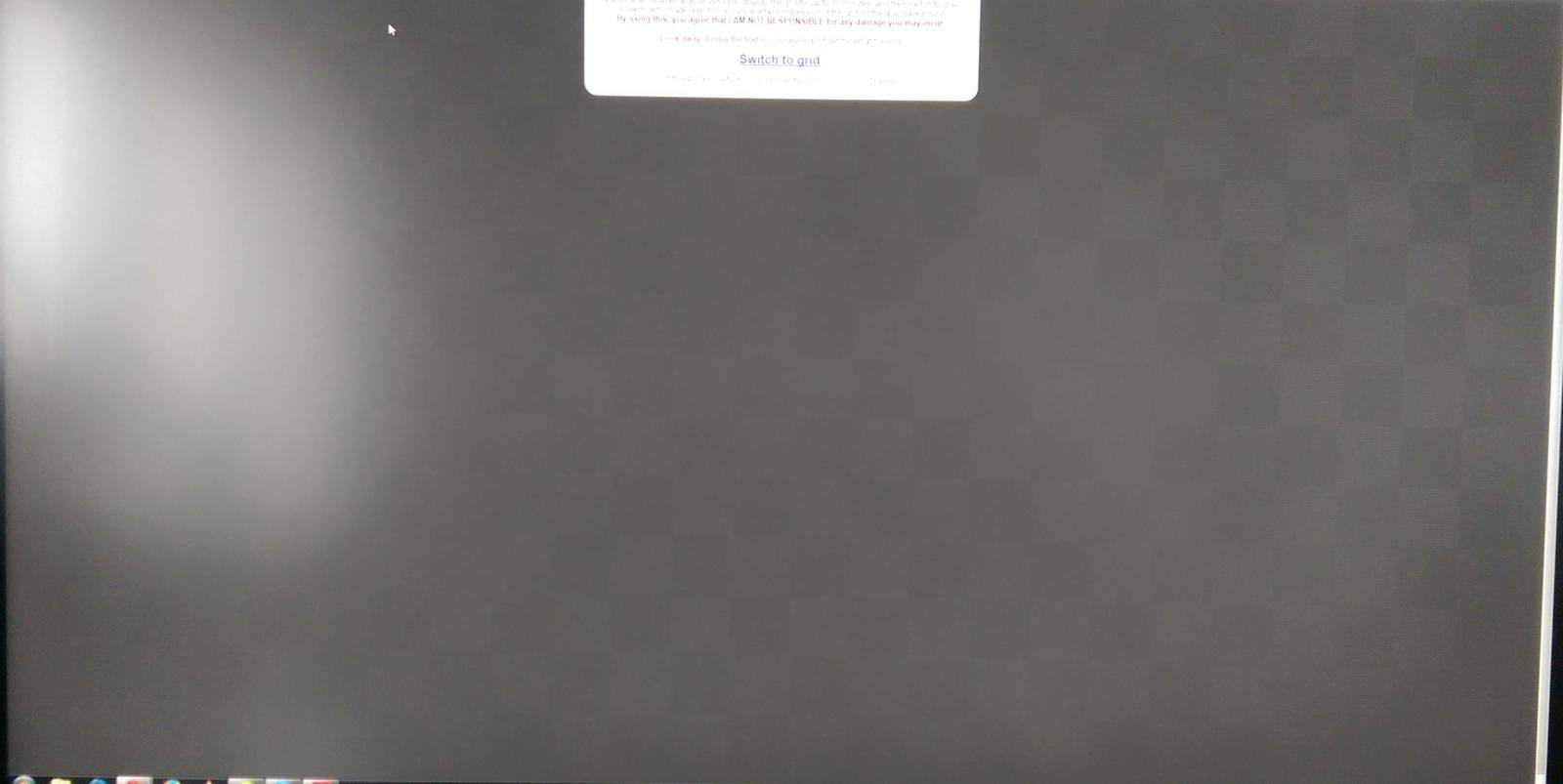

So eine Image Retention nach diesem Test ist nicht bei allen U2515H Modellen so oder? LCD Image Retention Test
Ich muss ihn wegen einem Pixelfehlers eh austauschen aber dann wüsste ich ob ich das beim nächsten so akzeptieren muss/sollte.
