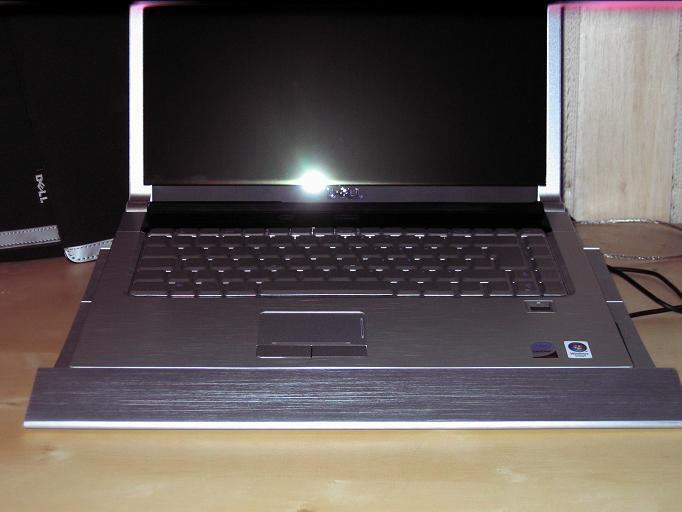

Ich hab meins auch schon im Januar bekommen, war aber auch nicht wirklich leise.
Ich hab mir jetzt ein Cooler Master Notepal gekauft, passt optisch perfekt, da es auch gebürstetes Alu ist, schließt vorne genau mit dem Book ab und kühlt gut.
Im Office Betrieb läuft der Lüfter des XPS jetzt gar nicht mehr.

Selbst wenn man die Lüfter auslässt bringt das ca. 8 Grad, da die Wärme durch das Alu abgeleitet wird. Die eingebauten Lüfter sind leiser als der Lüfter des XPS auf niedriger Stufe.
coole Sache
Wie breit ist dein Notebook dadurch geworden? Ist es möglich ein Pic hochzuladen, damit man mal sieht wie das aussehen würde? Hast du den Lüfter der im XPS ist irgendwie ausgeschaltet jetzt? Oder läuft der trotzdessen weiter?

Das Teil steht auf jeder Seite ungefähr 2 cm über, stört aber ja nicht wenn das auf dem Tisch steht.
Am Lüfter des XPS hab ich nix verändert, dadruch das sich die Wärme auch auf die Unterlage überträgt, bleibt das so kühl, das der interne Lüfter bei Office Arbeiten eigentlich nicht angeht.
Sonst kann man immer noch die beiden Lüfter im Notepal einschalten, dann bleibt selbst bei nicht all zu anspruchsvollen Spielen der Lüfter auf niedriger Stufe.

Durch das Teil von Coolermaster werden auch die Soundausgänge verdeckt, genau so wie der Cardreader.
Was jedoch in meinen augen Positiv ist, dass man die Lüfter tauschen kann, was bei anderen Teilen nicht geht.
