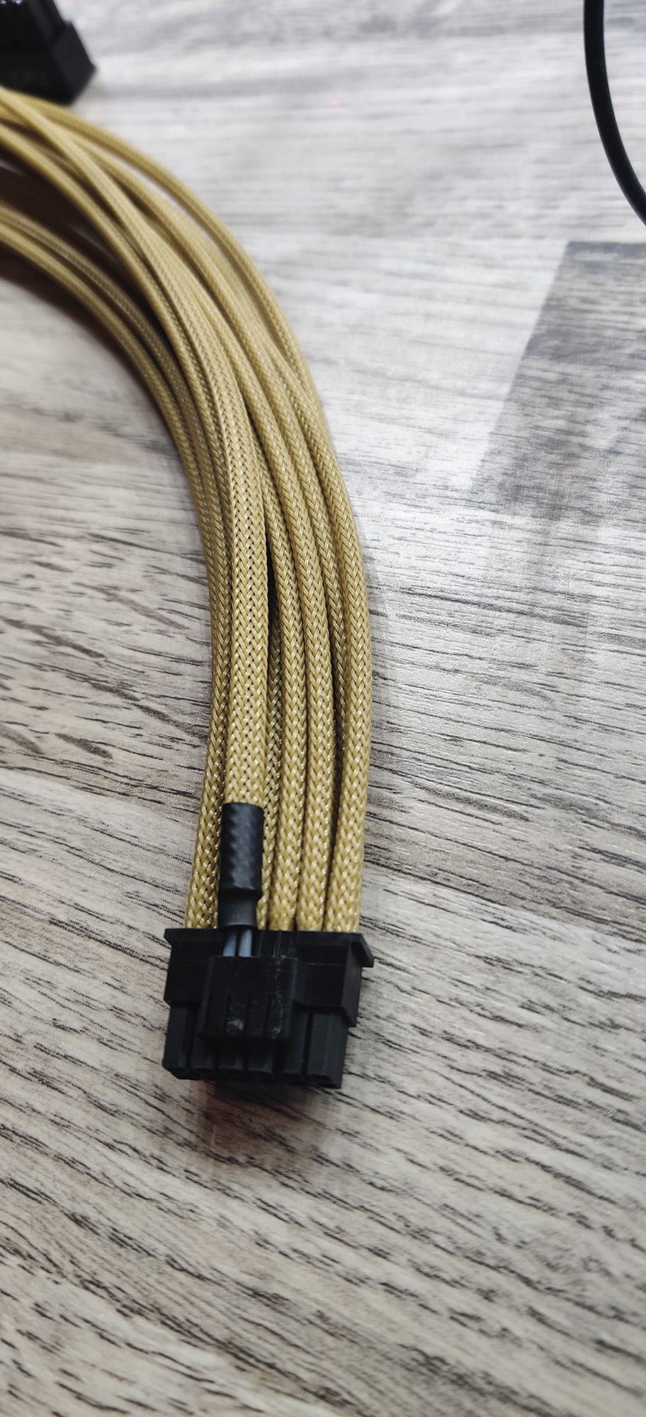

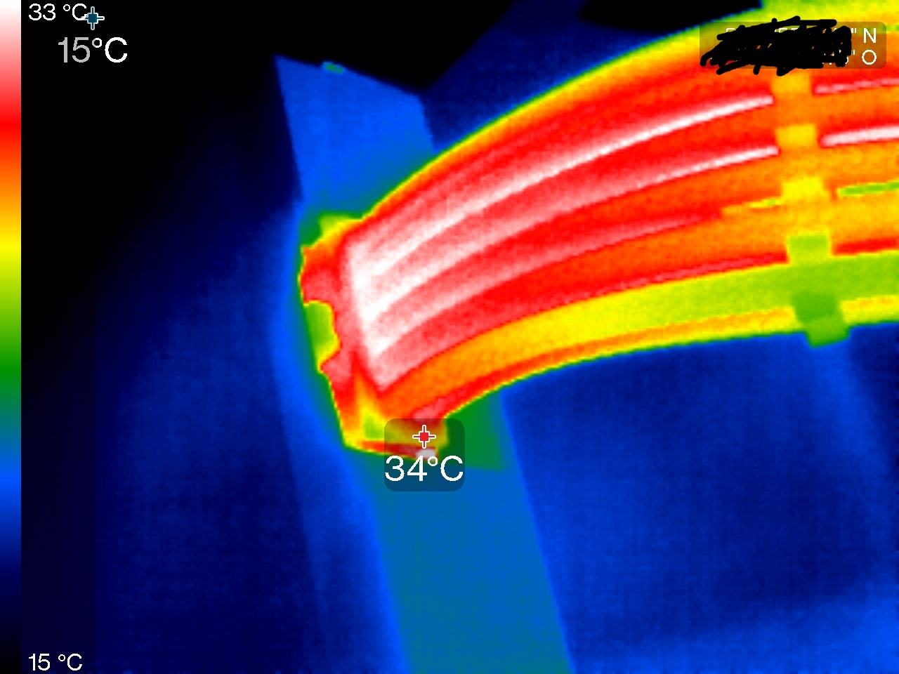

den Adapter und die Idee dahinter habe ich schon einige Male mit einem Kopfschütteln angesehen. Wenn man einen 12/16 Pinner machen möchte, wäre das super, gewesen in der alten Gehäusegröße. Dieser kleine Adapter, bringt einfach durch die kleineren Crimp-Terminals größere Probleme mit sich. Beim selber Crimpen mit AWG 17 (muss definitiv mindestens verwendet!) habe ich echt zu tun gehabt, bis ich den Stecker fertig gesleevt bekommen hatte. Die Verwendung von AWG16 ist hier nicht mehr möglich - was man aber eigentlich für einen High-Power Anschluss erwarten würde. Ich finde die alten 6 und 8 Pinner sind von der pci-sig vööölig underrated. Hier hatte man wenigstens AWG16 und die deutlich robusteren Crimp-Terminals. Trotzdem konnte ich eine einzelne Ader mit 11,5 Ampere bei 12 Volt (138Watt) ohne weiteres belasten, der Übergang von Crimp zum Kabel wurde dennoch 41° warm. Demnach wäre der selbst gebaute Adapter mit mindestens über 800Watt belastbar - kein Thema.
Also ich habe jetzt auch lediglich ein Y-Kabel gebastelt bei dem ich von 2 8-Pinnern (kommend vom Elmor EVC) auf den 12/16 Pinner gehe. Thermal-technisch mit AWG17 alles einwandfrei. Irgend ein Problem mit der Erhitzung eines Crimps habe ich ebenfalls nicht (alles per Thermal-imaging über mehrere Stunden bei Vollast gemonitort).
Wer sich allerdings selber etwas crimpen möchte - viel Zeit und Geduld mitbringen 😅
VG LK

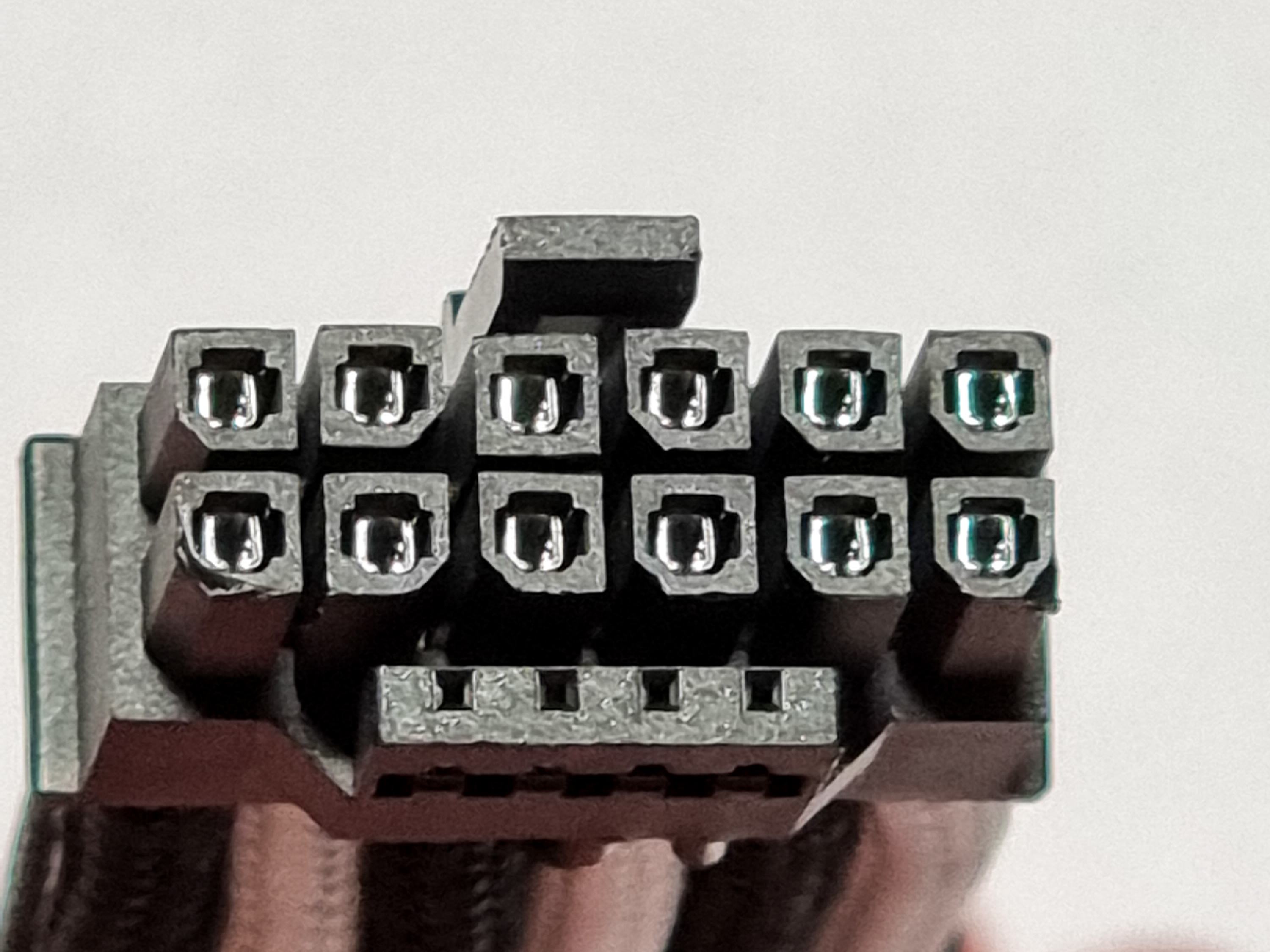

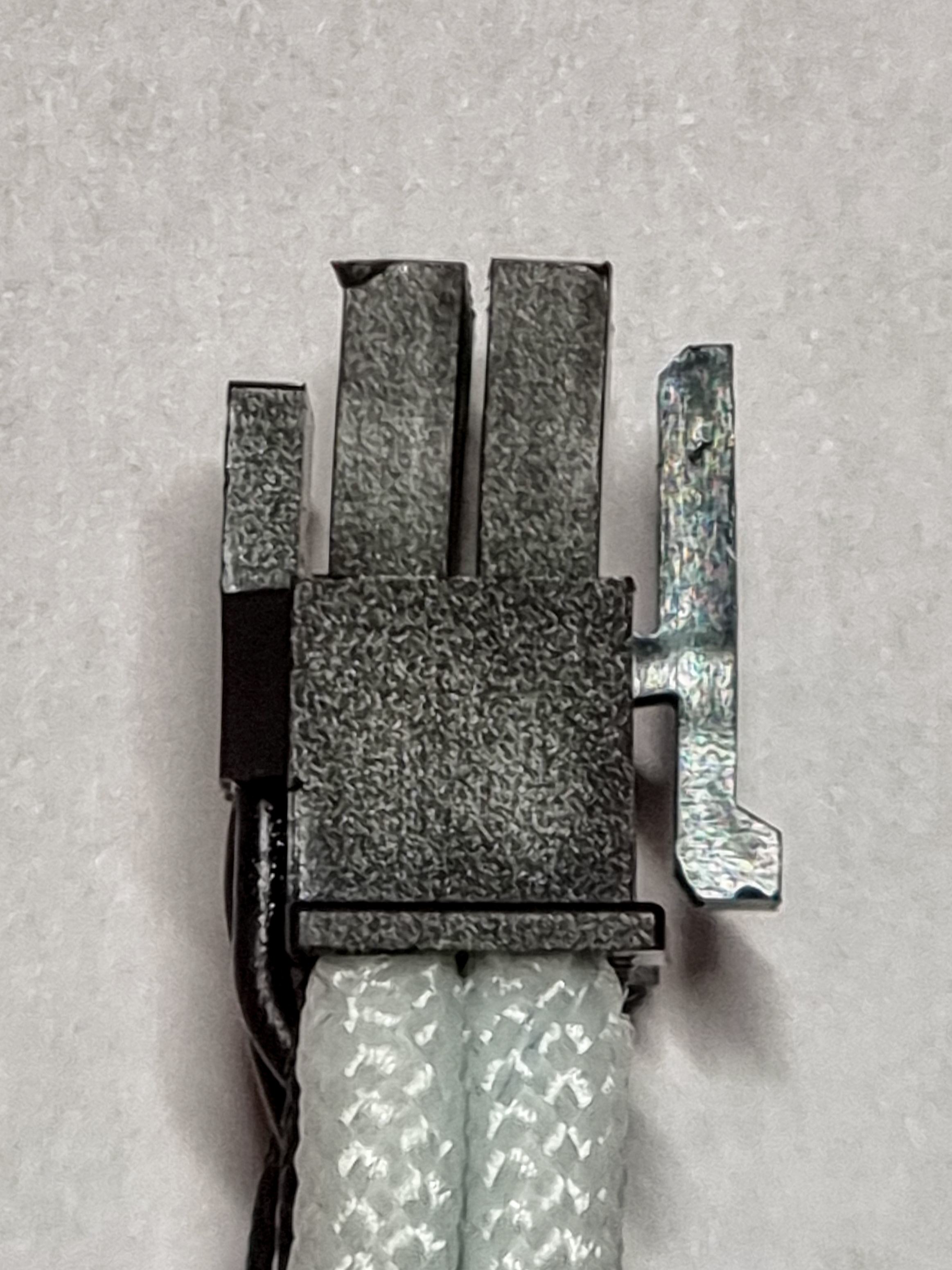

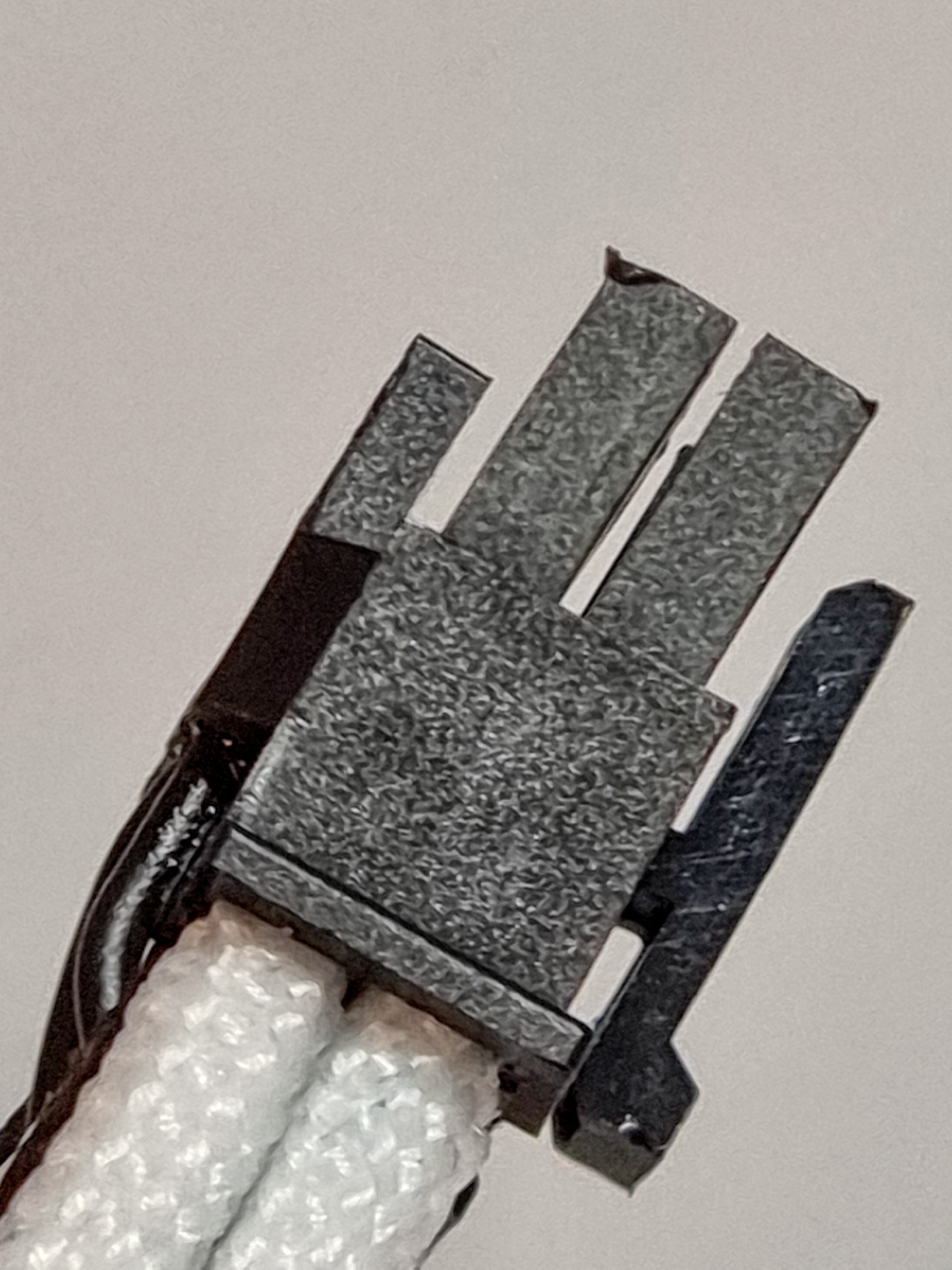

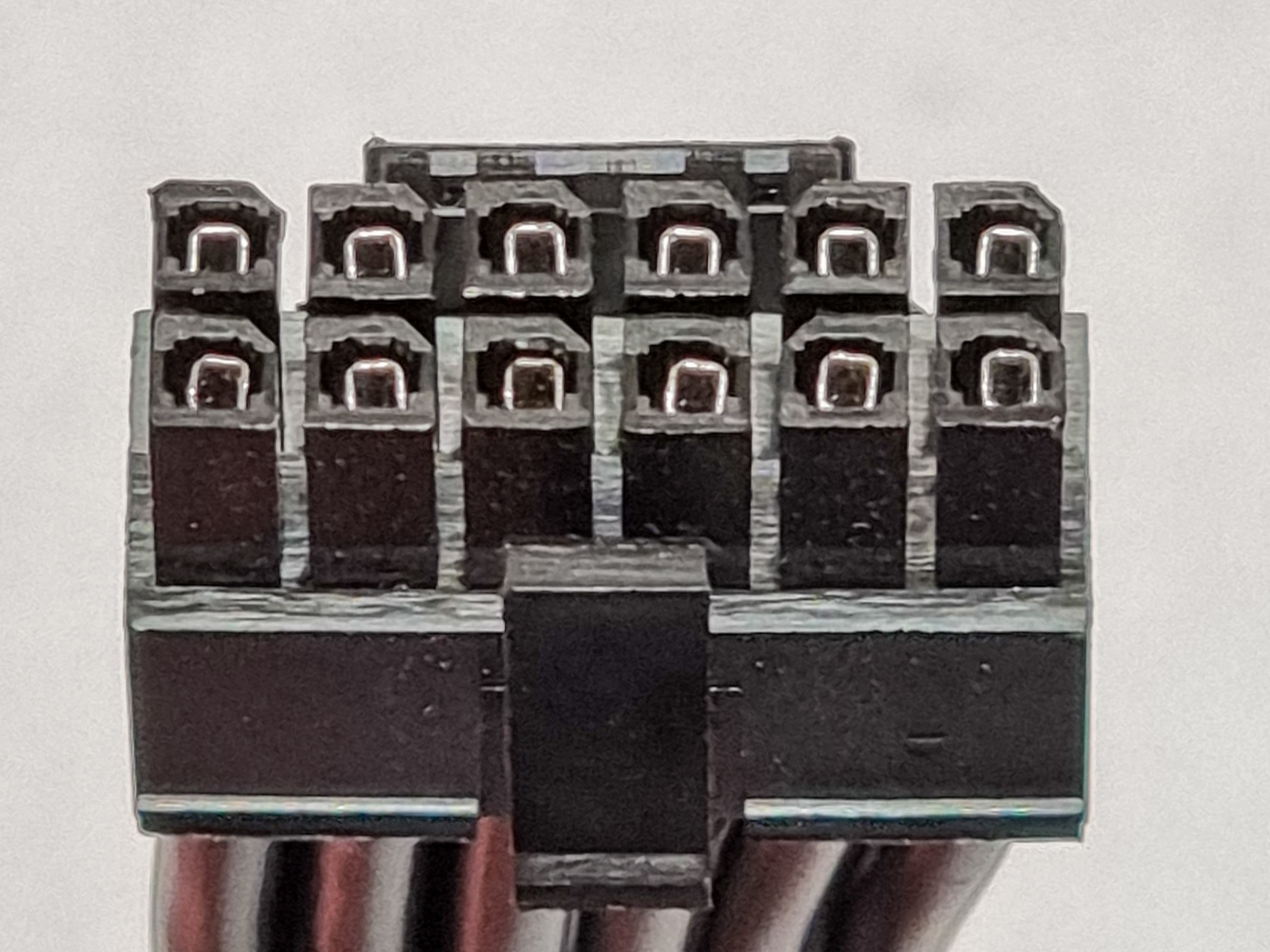

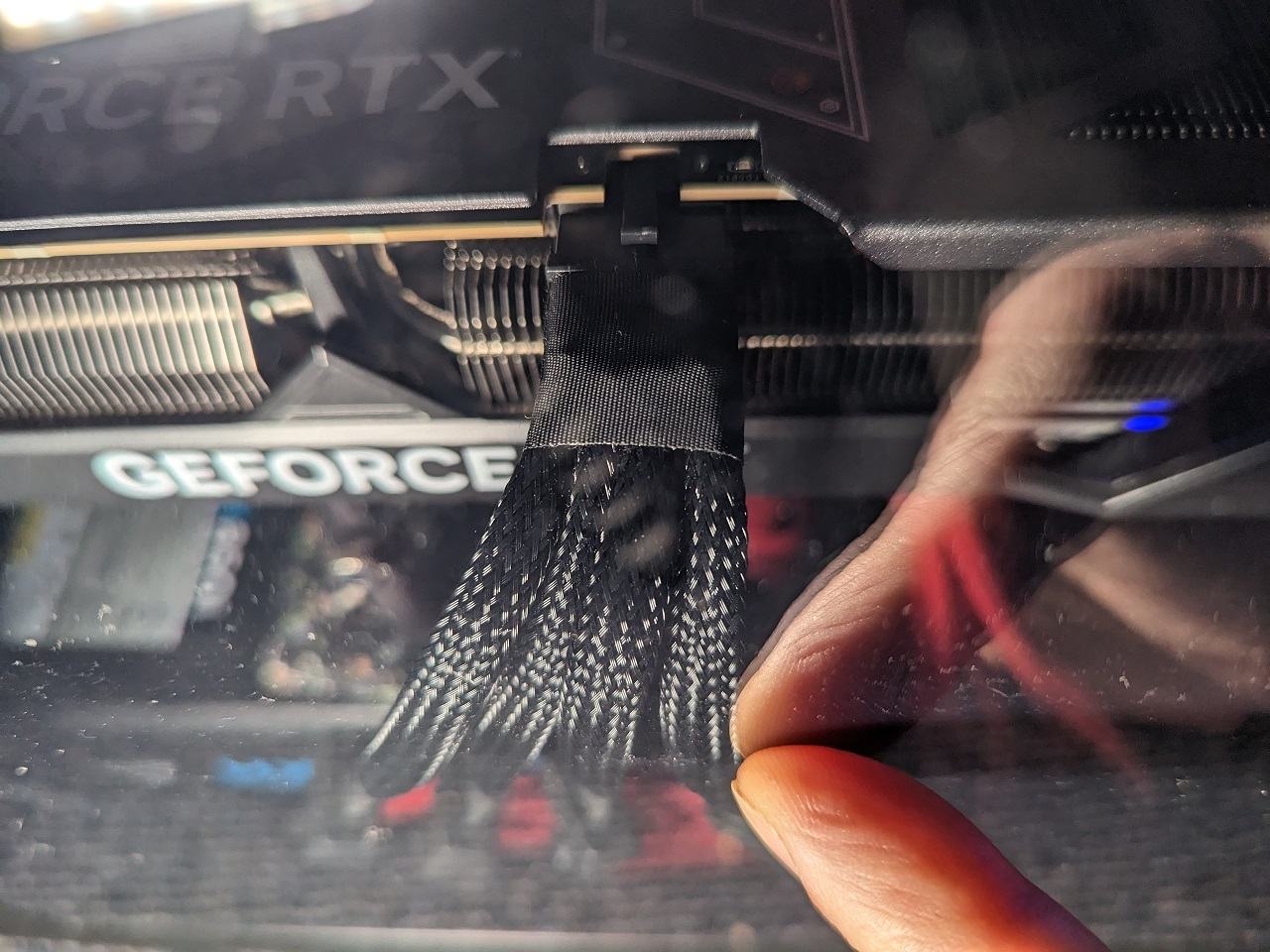

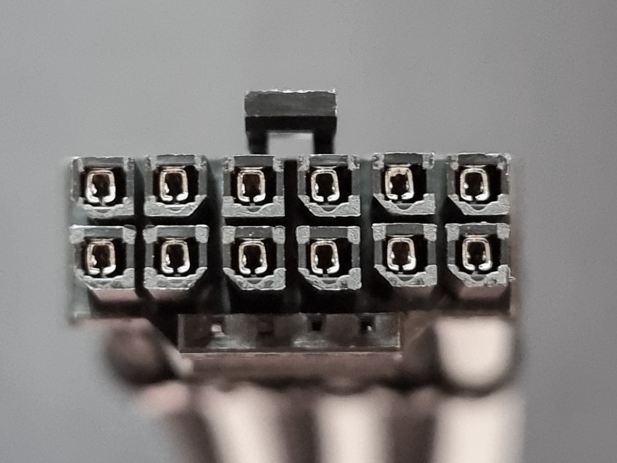

Update zu meiner Cablemod Bestellung, hier ist was ich erhalten habe:

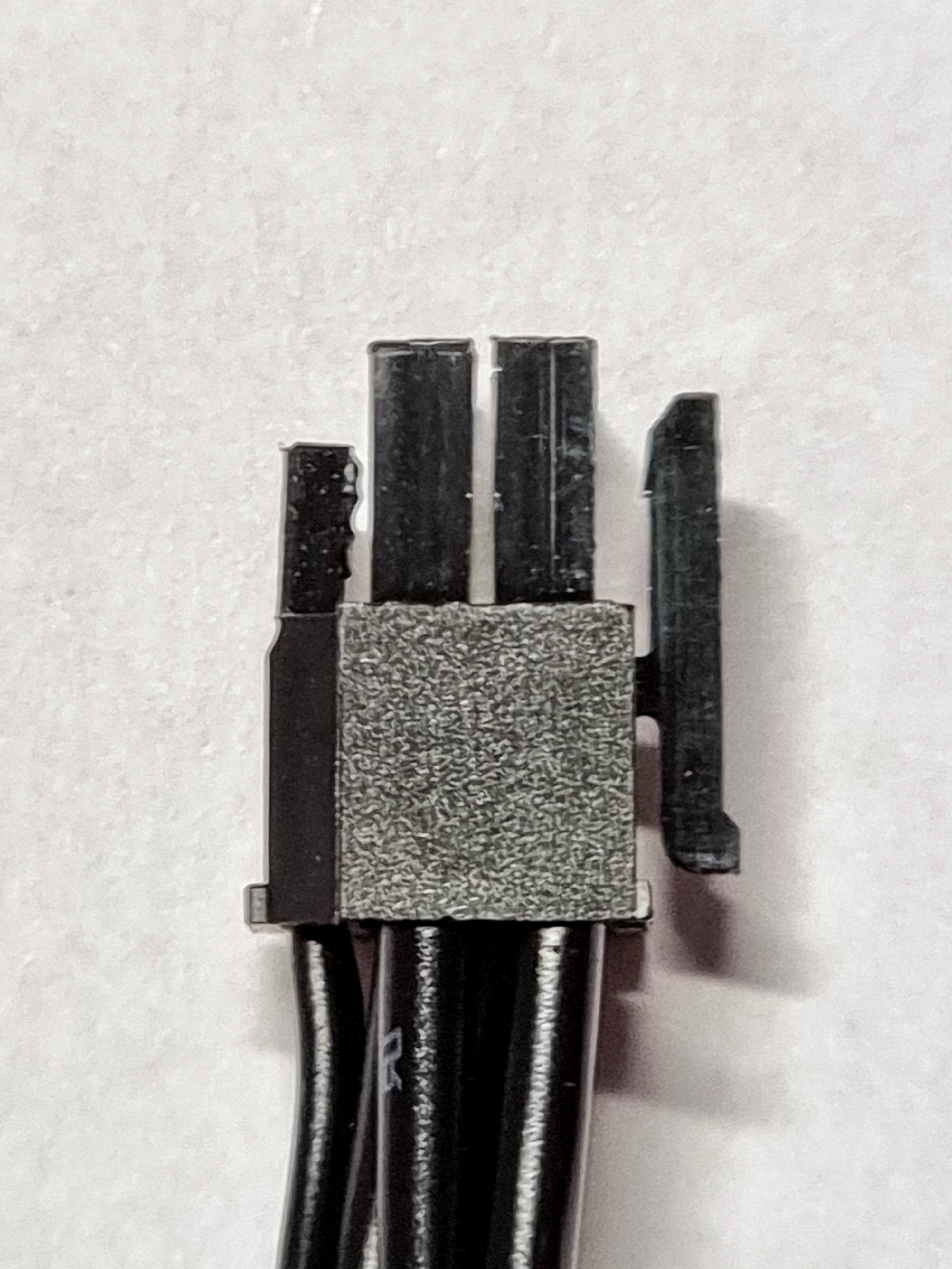

Im Vergleich dazu das Bequiet 12VHPWR Adapter Cable:
Cablemod wird mir wohl ein neues Kabel herstellen und zusenden. Dennoch verstehe ich nicht, wie man den Stecker so verbiegen und beschädigen kann. Ggf. ist die sehr bescheidene Luftpolsterverpackung Teil des Problems. Zeigt auch wie gut das Bequiet 12VHPWR Adapter Cable ist und das es mehr als ausreicht.

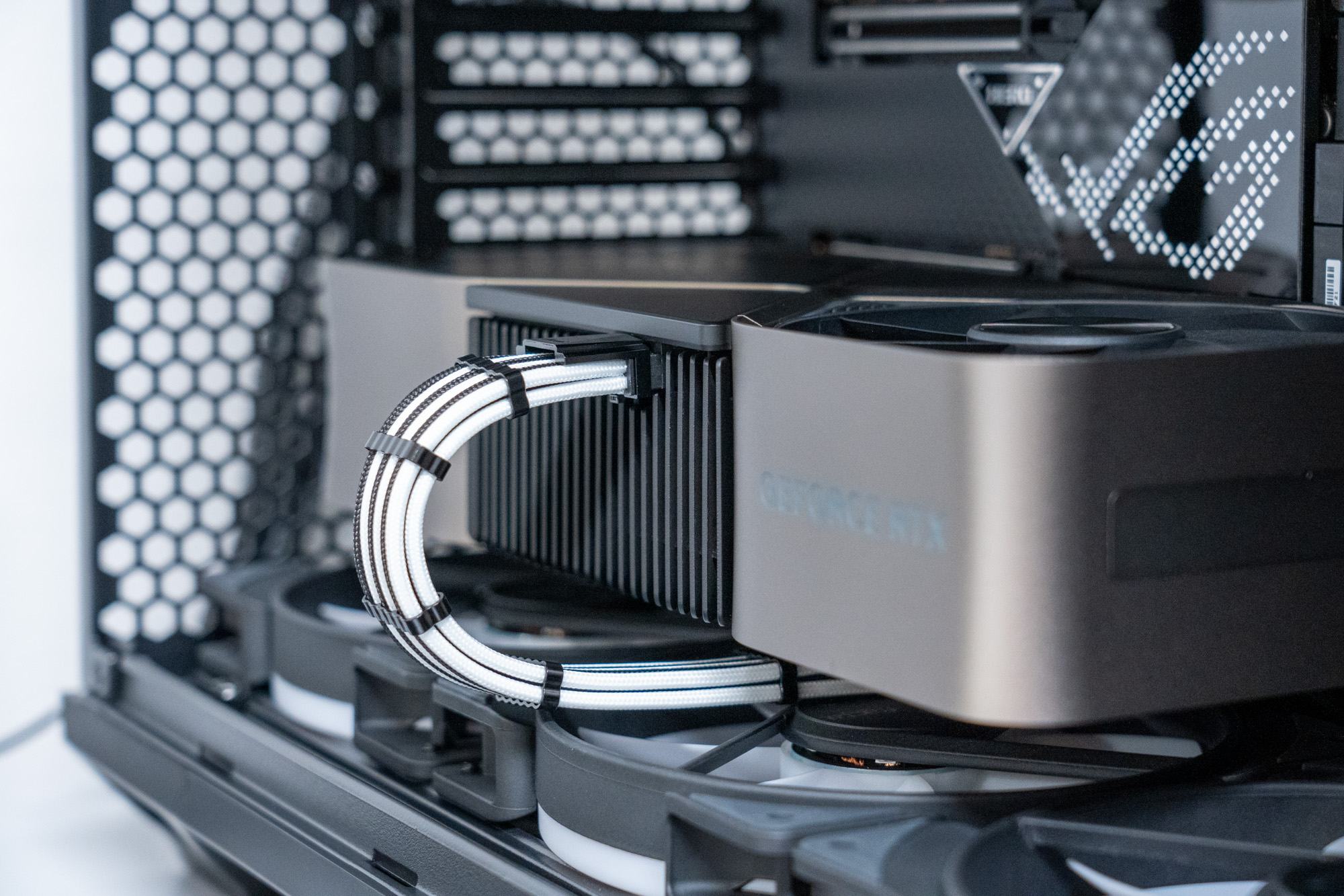

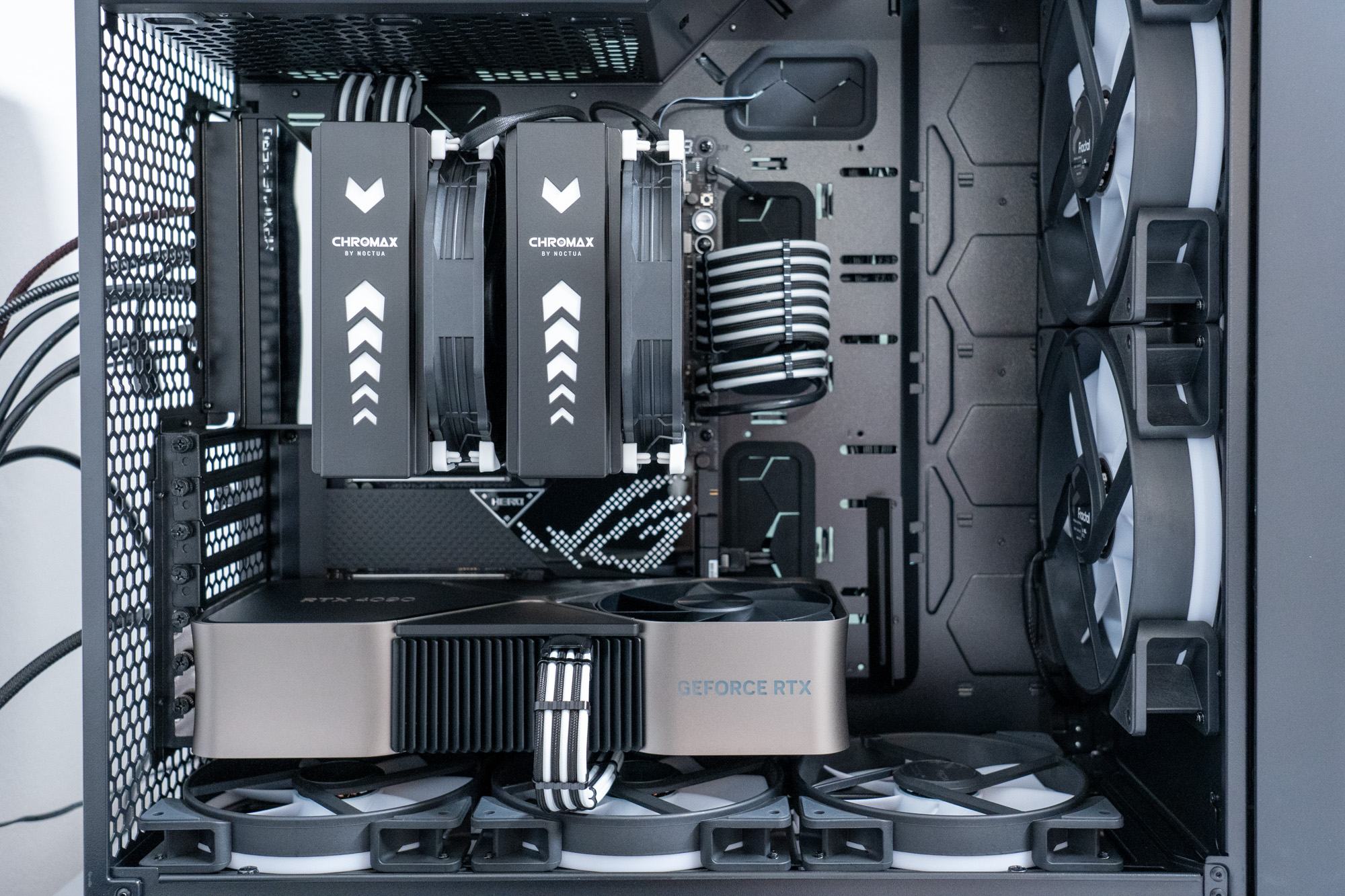

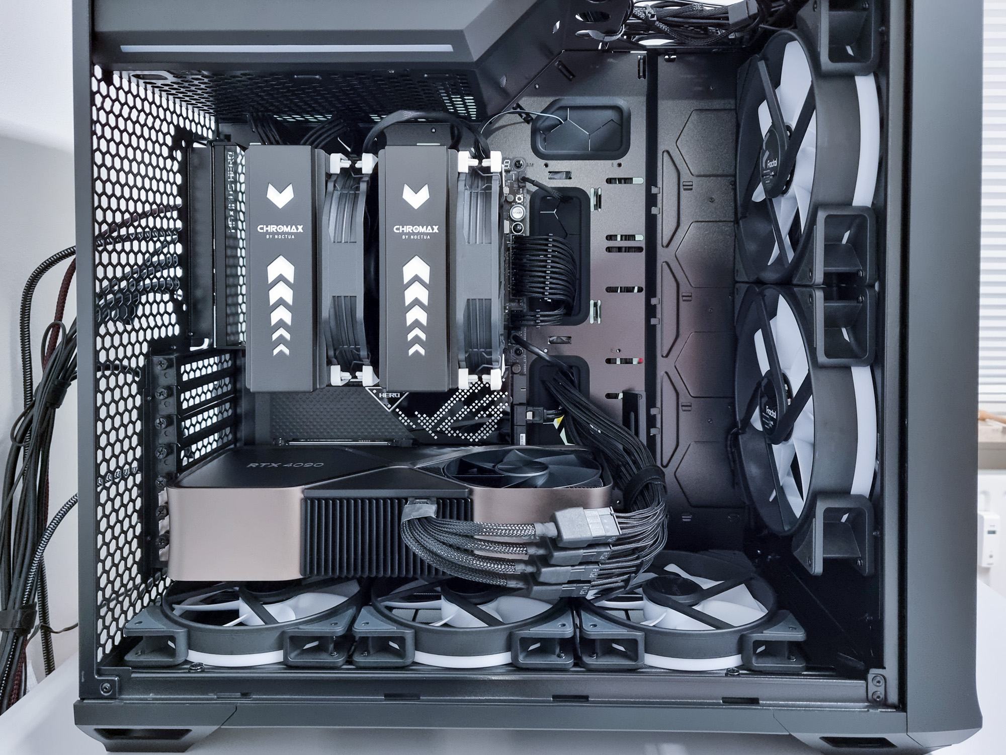

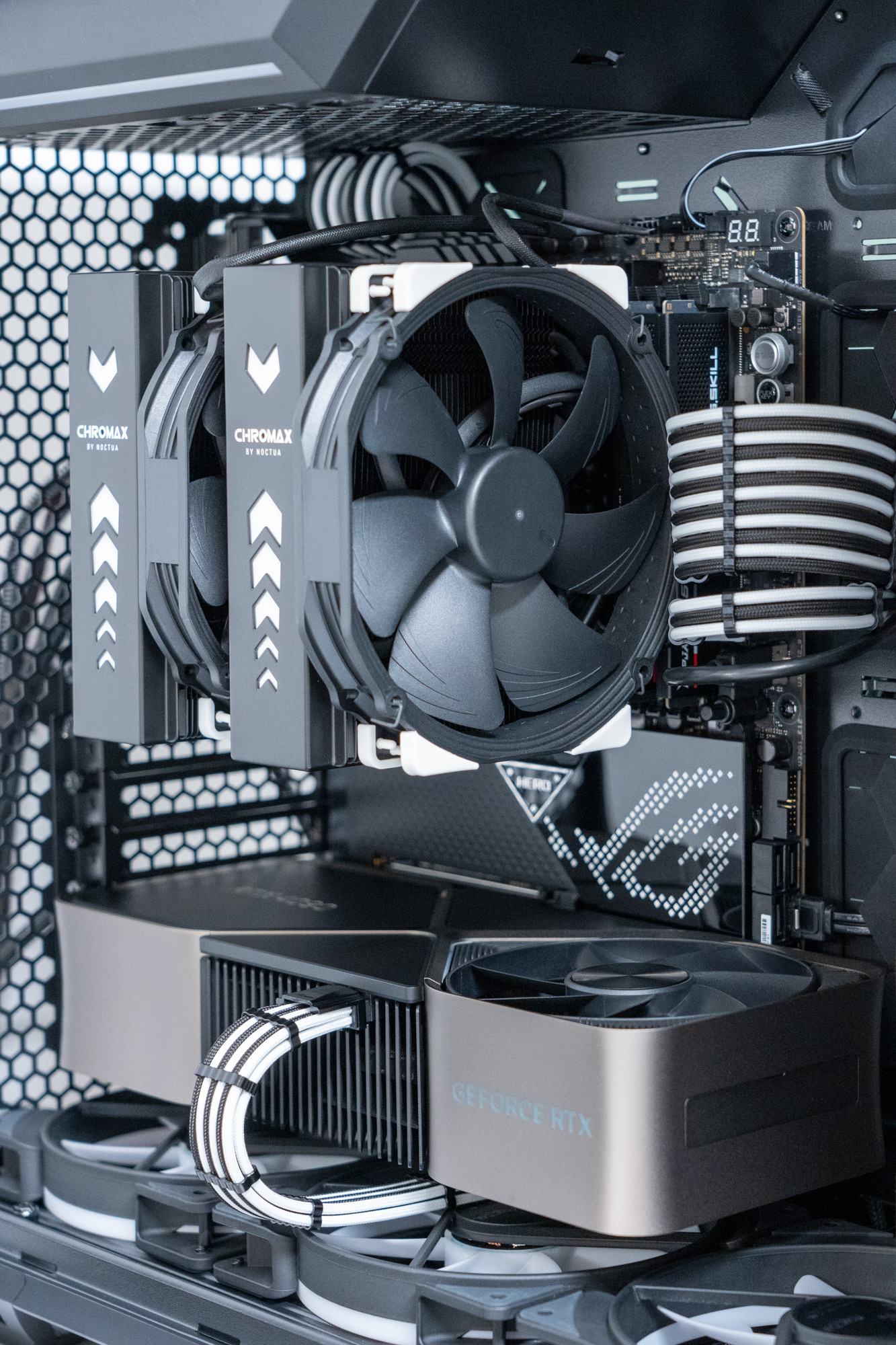

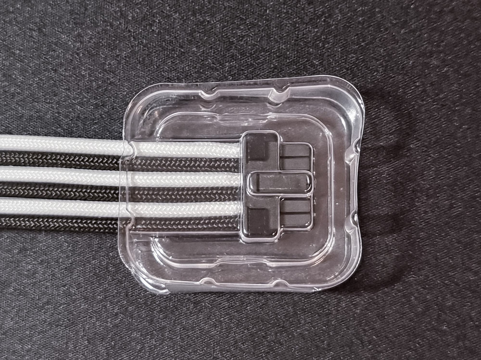

Finales Update zum Cablemod 12VHPWR Kabel, nachdem ich das RMA Kabel erhalten habe:
  • Versandverpackung nach Kritik optimiert inkl. Schutz für den Stecker
  • Stecker deutlich besser, weiterhin aber minimalst gebogen
  • Klares Klicken beim Einstecken, Stecker liegt perfekt an ohne Spalt
  • Empfohlener Biegeradius lässt sich beim Fractal Torrent einhalten, 4090 FE in unterem PCIe Slot ist kein Problem, kein 90° / 180° Adapter nötig
  • Optisches Custom Cable Upgrade hat sich für mich klar gelohnt
  • Das BeQuiet 12VHPWR Kabel reicht aber vollkommen aus und war bei mir perfekt verarbeitet
  • Beide Kabel leisten die 600W max, 579W gemessen beim FurMark Test

Mmhhh interessant. Läuft die im unteren Slot mit voller Anbindung?
Mein Board gibt wohl nur ein 16x Slot her :/
Ah ok - PCI-E 5.0 16x oben und 8x unten. Reicht wohl auch :)
Leider hat Nvidia bei der 4090 wieder PCIe 4.0 (statt PCIe 5.0) implementiert, so dass ich tatsächlich im unteren Slot Bandbreite verliere (PCIe 4.0 x8 = PCIe 3.0 x16).
Daher habe ich beide Slots (x16 und x8) detailliert mit 3DMark getestet:
  • Oberer Slot x16: Besserer GPU score, schlechterer CPU score (mehr GPU Abwärme in CPU Kühler)
  • Unterer Slot x8: Schlechterer GPU score, besserer CPU score (weniger GPU Abwärme direkt in CPU Kühler)
  • Abweichung: 1-2% fps
Letztendlich habe ich mich für den unteren Slot entschieden:
  • Für mich optisch deutlich ansprechender
  • GPU Lüfter oft dauerhaft aus und deutlich langsamer drehend, da direkte Kühlung durch Gehäuselüfter unten
  • Intel 13900k auch mit Noctua DH-15 eine Herausforderung (253W TDP fixiert), messbarer Einfluss zusätzliche Abwärme von GPU

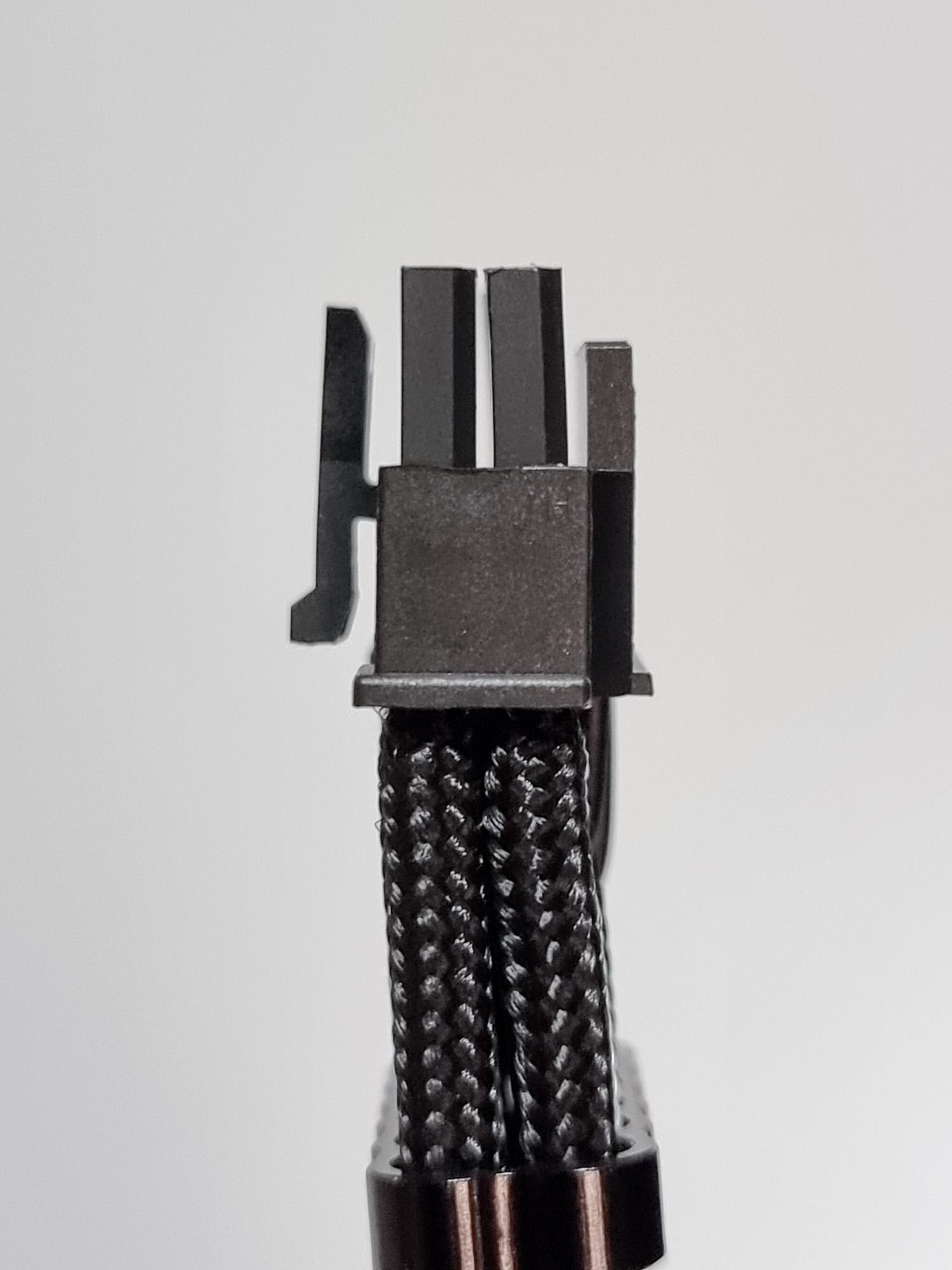

was ich nicht verstehe ist warum hat der stecker keine zwei haltenasen?(der stecker ist eh hässlich) so könnte der sich auch nicht von alleine bissel lösen wenn die haltenase unten ist. (bei der palit 4080 ist der unten)
aber wenn der stecker zwei nasen zum einrasten hätte oben unten wäre doch das thema vom tisch weil rausgezogen geht ja so nicht mehr und auch das kabel kann man so besser knicken.
Ich verstehe ehrlich gesagt nicht das Problem warum dich die Haltenase von alleine lösen soll.
Haltenasen von 2 Seiten wären sehr schlecht weil man dann entweder im Platinenmaterial den Platz für Einrastnase zu schaffen oder man müßte um den Stecker mehr Plastik anbringen um so platz zuschaffen.
Also ich hätte die Nase einfach auch 4pins breit gemacht
