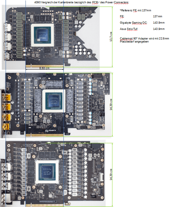

Weil die FE ja die schmalste Karte ist, und andere Custom Designs deutlich dicker sind, dachte ich das bei vielen Gehäusen das Problem größer ist, die Karte reinzukriegen, wenn der Biegeradius nicht zu eng werden soll.
Aber die Maße sind ja immer mit Kühler, daher hatte ich mal quick&dirty PCB Bilder von der FE , der Gigabyte Gaming OC und der Asus TUF verglichen.
Auf Basis das die FE 137mm Breit ist, werden für die beiden anderen "nur" ca. 7mm mehr benötigt (~ 144mm) aufgrund des PCb /der Stecker Positionierung.
