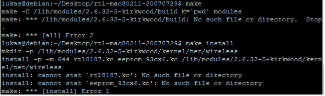

Ich wollte eben den Treiber für meinen WLAN-Stick installieren. Dazu habe ich einen Ordner in den ich wechseln soll und dann make und amke install aufrufen.
Das habe ich getan, dann wurde mir gesagt make konnte nicht gefunden werden. Darauf hin habe ich apt-get install make aufgerufen. Dann ging schonmal weiter. Doch nun bin ich mit meinen winzigen Linux-Latein am Ende :(
Wenn make schon scheitert mit error, dann brauchst du erst garnicht make install probieren.
Mach mal ein
apt-get install build-essential
und probiers nochmal ein make
