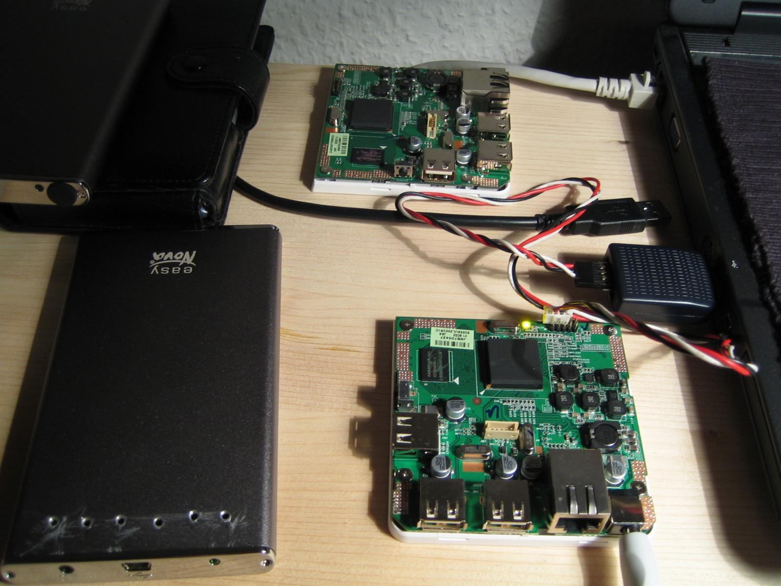

Wegen seriell.. Meine China-TTLs sind angekommen.. testen muss ich die noch. Gefällt mir aber besser, als irgendso ein Handykalbel.
Einer nackt
http://cgi.ebay.de/ws/eBayISAPI.dll?ViewItem&item=300487194819&ssPageName=STRK:MEWNX:IT
Einer mit Hülle
http://cgi.ebay.de/ws/eBayISAPI.dll?ViewItem&item=180573940440&ssPageName=STRK:MEWNX:IT
Noch lieber wär mir natürlich das :)
http://www.mikrocontroller.net/topic/187115#1863743
Halt uns mal bitte auf dem laufenden, wenn du sie getestet hast. Die hatte ich auch im Visier, aber der längere Versand hat mich zum Handykabel greifen lassen...:shake:
Das mit Gehäuse läuft einwandfrei, Treiber hab ich von silabs (Bild 3), Kabel ist ein altes CD-Rom Audiokabel, wo mal nur zwei Stecker dran waren:
Code:

   Created:      2009-08-31  23:31:05 UTC
   Image Type:   ARM Linux Kernel Image (uncompressed)
   Data Size:    1976384 Bytes =  1.9 MB
   Load Address: 00008000
   Entry Point:  00008000
   Verifying Checksum ... Bad Data CRC
CE>>
Und hier haben wir das übel.
Das ist meine 3te Dockstar, die habe ich heute zerlegt, ins Gehäuse Lüftungslöcher gebohrt (siehe Bilder 1 und 2, ein paar Löcher sind zu groß, da war der Bohrer zu schnell, dann musste ich das natürlich symetrisch machen, das interne Metallzeug musste ich extra bohren, leider. Am besten von innen nach außen, oder passgenauen Holzklotz reinlegen. Das Festplattengehäuse hat auch ein paar freihändig gesetzte Löcher bekommen, das sieht nicht so toll aus, aber naja)
Den Flashchip auf der Unterseite hab ich mit dickem Wärmeleitpad + dünnen Wärmeleitpad mit dem Metallliner verbunden, ich denke mal die werden ja warm, und da kann das nicht schaden. Obs dabei Bits gekippt hat... wer weiß. Bin grade hier dran:
Hardware: Seagate DockStar Reflashing - PlugApps
Damit müsste ich die Sache wieder zum Leben erwecken, danach kommt erstmal der gute Bootloader drauf, der auch von USB lädt. Wenns natürlich irgendwann mal den Bootloder zerhaut, dann wars das. Dann brauch man ja ein JTag-Kit
hast du dich schon mal mit dem jtag auseinander gesetzt?
