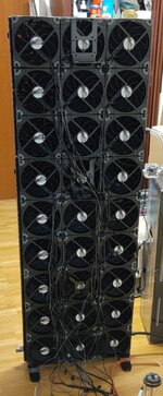

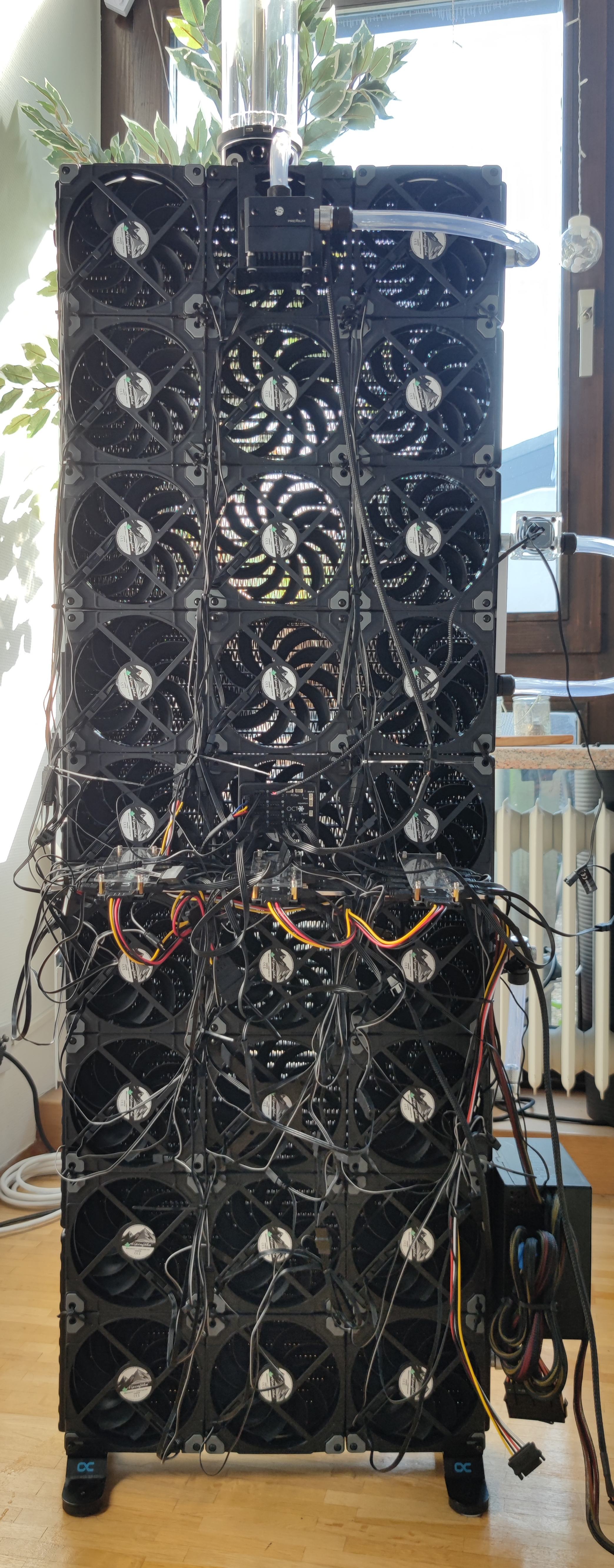

Ein paar Bilder

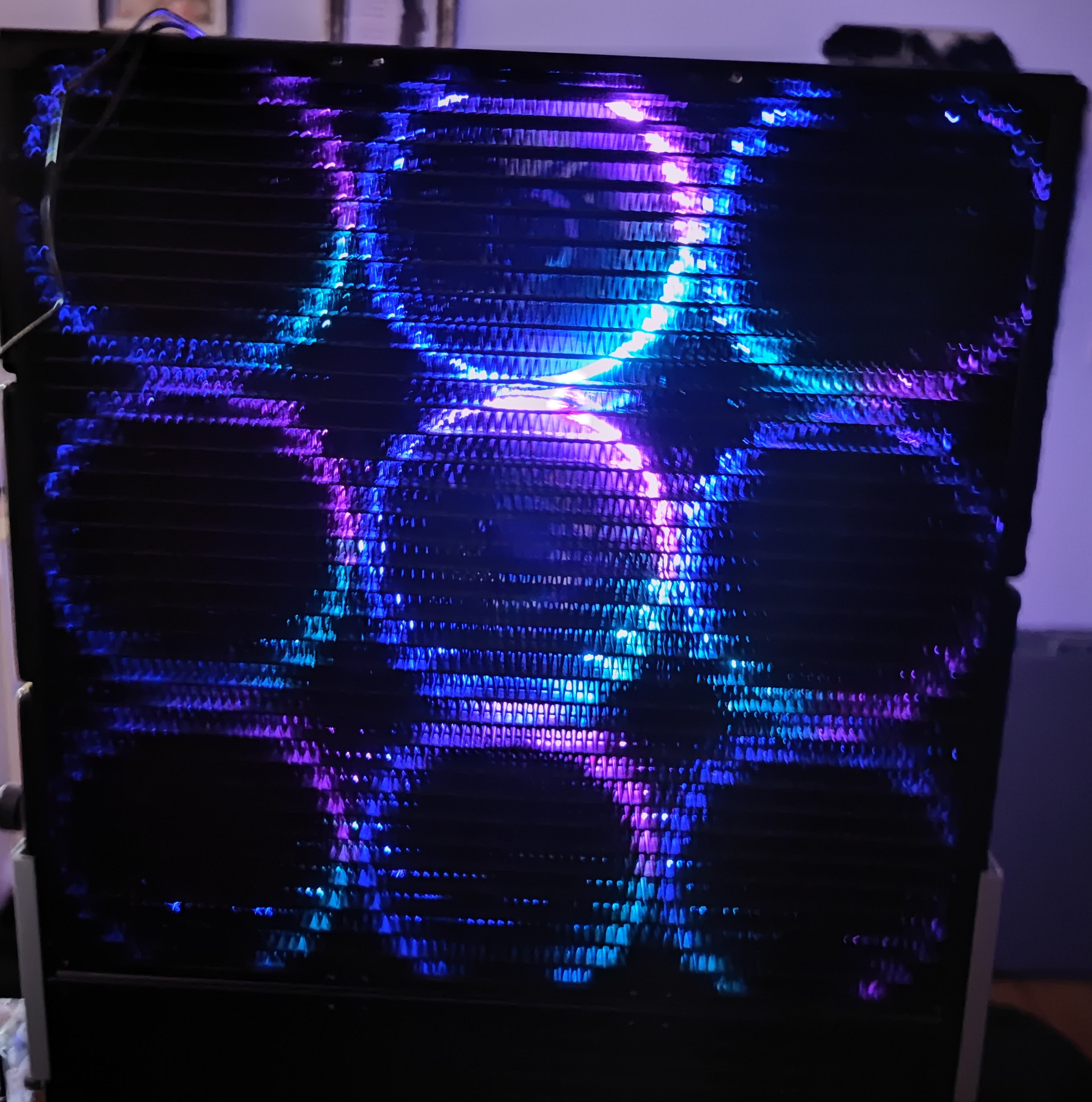

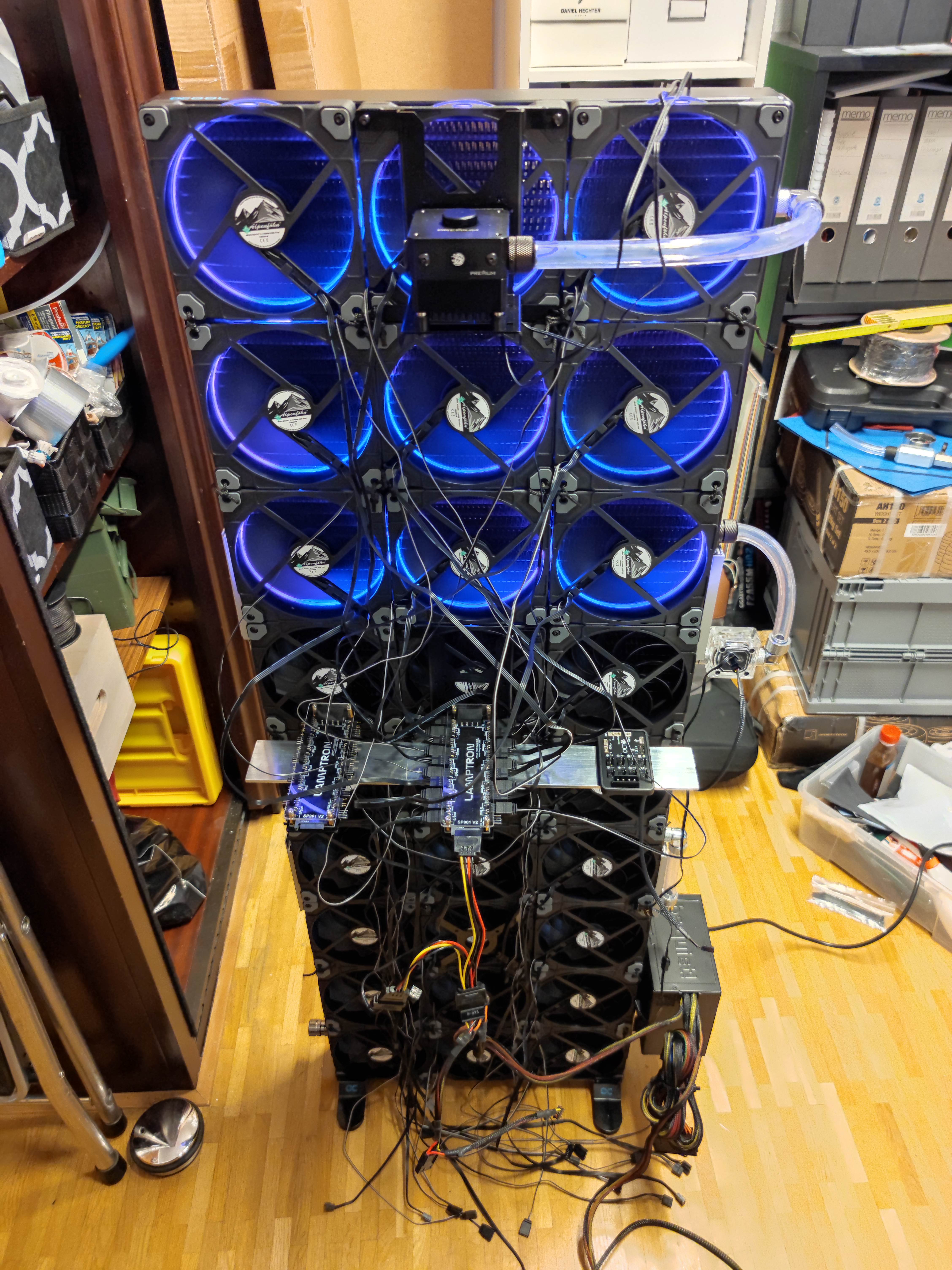

Erster Test mit einem Drittel der Lüfter :-)

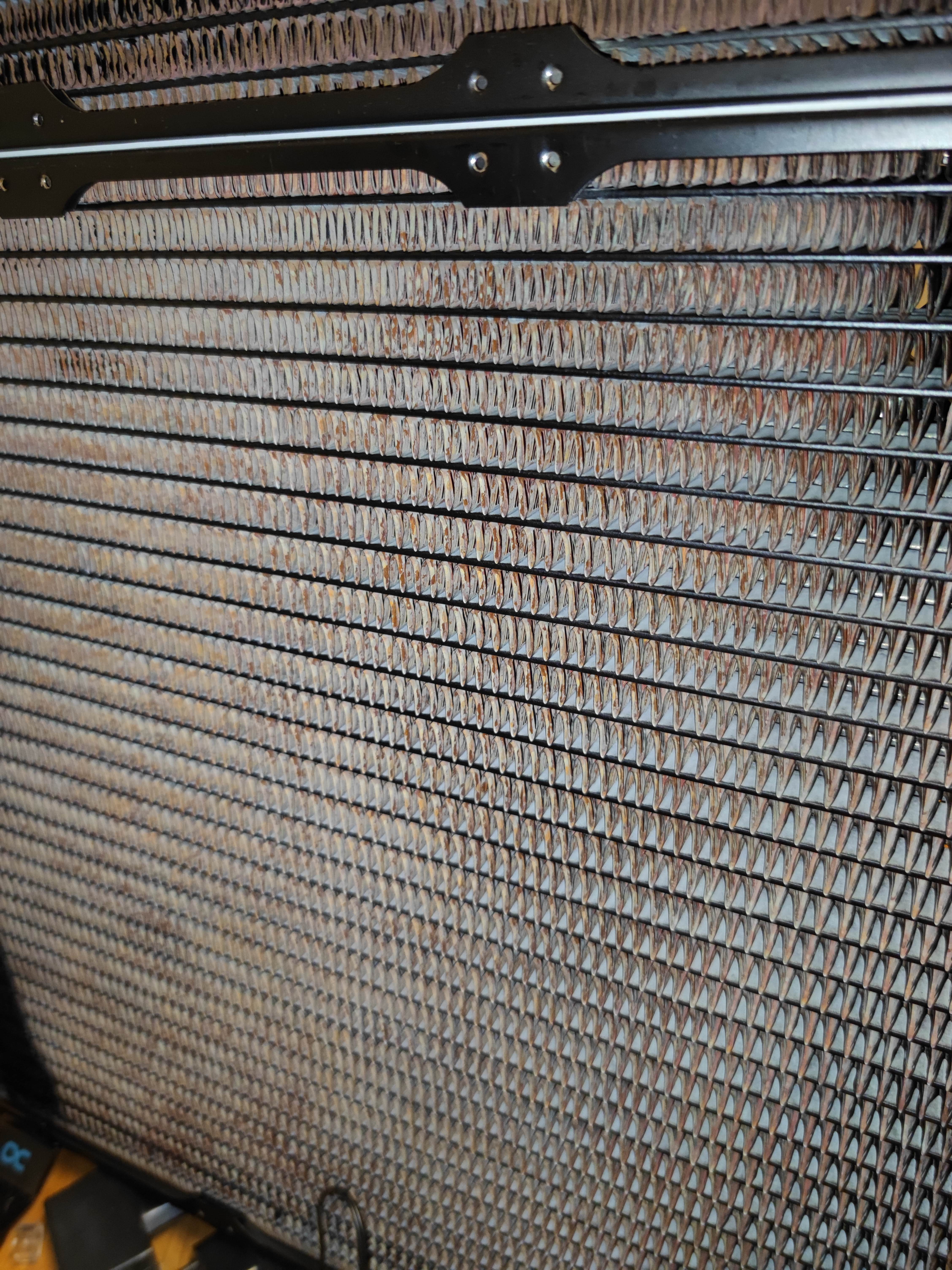

Er hat extrem kleine Durchflüsse und dann noch den Edelstahlfilter.

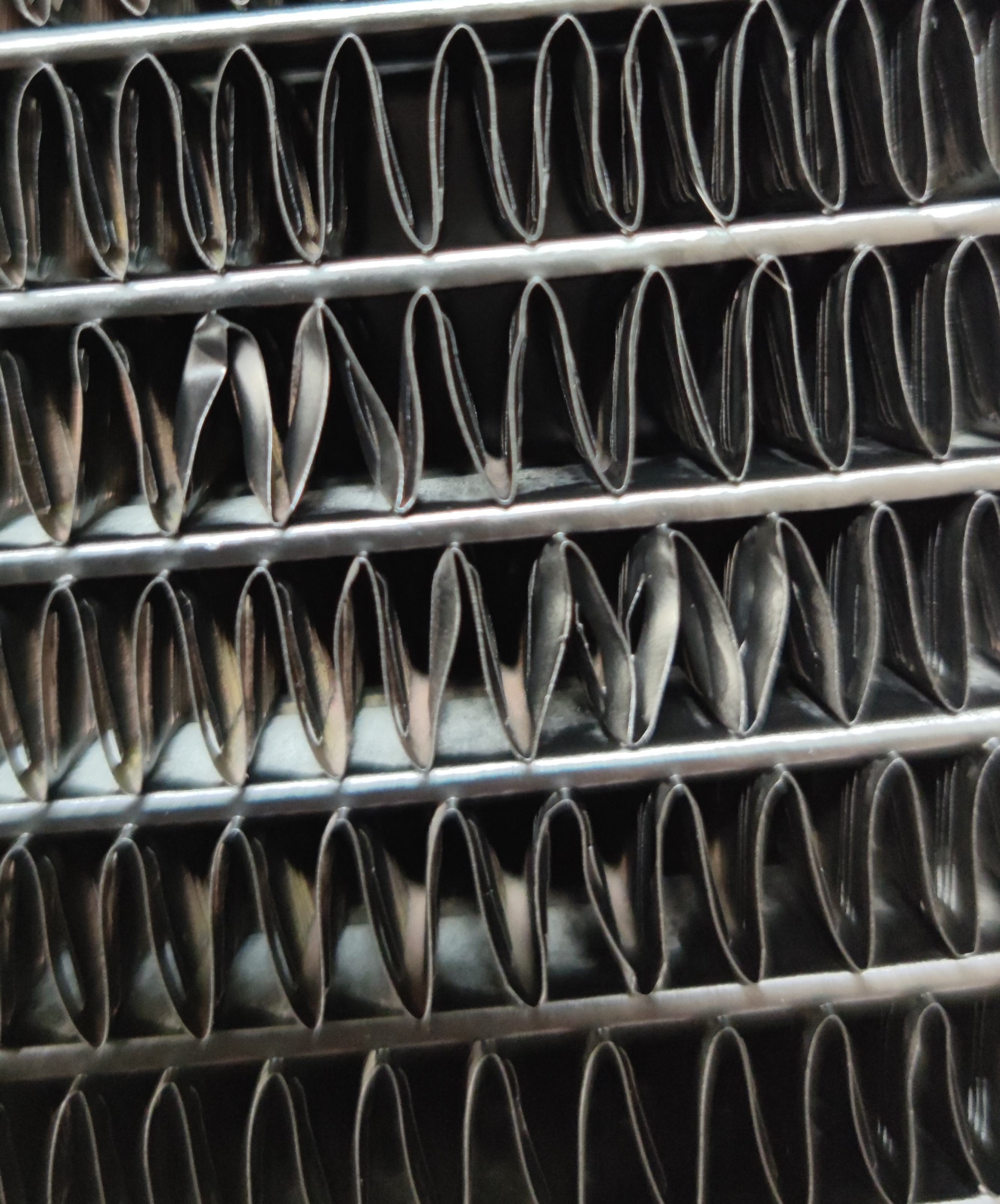

Aber wenn Du gesehen hättest, was für ein Dreck aus den Alphacool Radiatoren beim Durchspülen rauskam, dann wäre Dir die Durchflussminderung egal.
Nachdem ich soviele Teile bestellt und angeschaut habe, bin ich von den Supernova etwas enttäuscht.
Ich habe zwei Tage damit verbracht die Radis außen und innen wieder fit zu machen.
Ich habe zwei gebrauchte 360er von ALC. Beide waren absolut in Ordnung.
Das Projekt ist wirklich interessant. Ich finde es aber optisch etwas zu chaotisch. Könnten die Kabel nicht besser an den Lüftern geführt werden?
Deswegen spült man vor dem Zusammenbau sehr gut durch unter Beihilfe eines guten Fettlösers, eben als Prophylaxe. Da brauchst du keinen Filter. Bei neuen Radis reicht das normalerweise auch aus. Gegen Grünspan hilft nur der zusätzliche Griff zum Kalkreiniger.
Radis haben verbogene Lamellen ohne Ende, die Lamellen Grünspan...
Solang Grünspan nur an Flächen auftritt, wo kein Wasser durchläuft, ist es nur ein kosmetisches Problem. Unter Wasserkontakt sieht's hingegen anders aus, da geht das Zeug z. T. in die Kühlflüssigkeit über und färbt das Wasser mit einem Türkis-Stich und es schwimmen kleinere Metallpartikel rum.
Ansonsten mag ich verrückte Ideen wie diese und verfolge sie gern weiter! :) Ich hätte da wohl auf die Aquacomputer AMS-Radis gesetzt - so ein paar 840er wären nice...
War ja nur ein Testaufbau. Da mache ich noch kein Cable Management ;-)
Cillit Bang Orange ist ein Witz - ich habe schlussendlich pure Essigessenz mit Salz genommen und später mit Natron neutralisiert.
Siehe hier: https://www.hardwareluxx.de/community/threads/wasserkühlung-reinigen.785909/page-4#post-28625538
Nach den hier empfohlenen 5 Minuten hat CBO bei mir gar keine Wirkung gezeigt. Erst nach ca. 25 Min meine ich einen ersten Effekt (Kupfer wurde glänzender) wahrgenommen zu haben. Ordentliche Wirkung (Entfernen von oberflächlicher Verfärbung) kam erst nach mehreren Stunden.
Meine Schlussfolgerung ist, Cillit Vang Orange mit 5 Minuten Einwirkzeit kann man sich eigentlich komplett schenken. Das ist m.E. Geld und Zeitverschwendung und hilft maximal gegen geringste Kalkablagerungen im Radi oder wenn man seinen Edelstahl Wasserhahn von Wasserflecken befreien will.

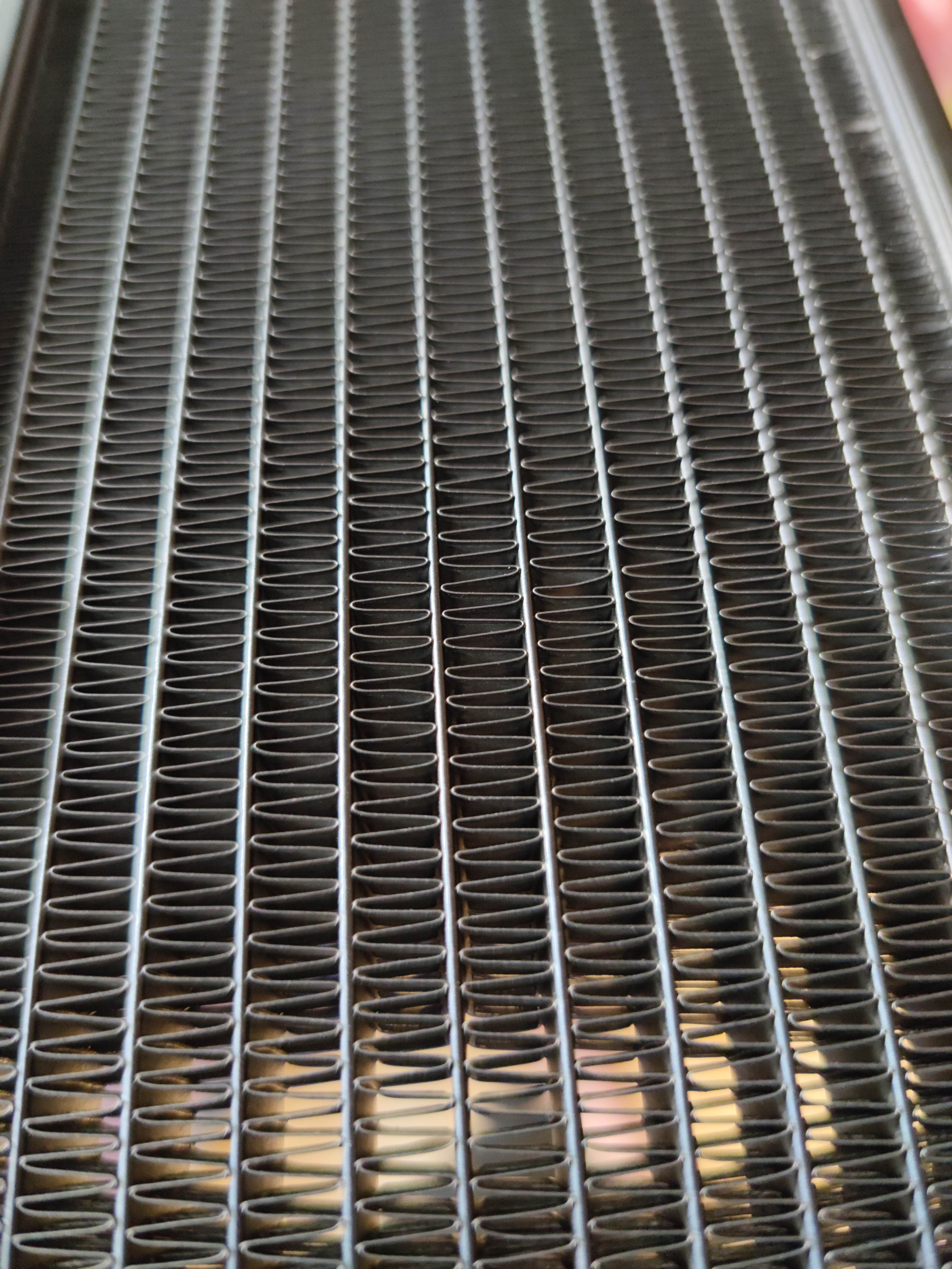

Also den Bildern nach sehen äußerlich die Lamellen des Radis aus wie man´s von ALC gewohnt ist. Nicht hübsch, aber auch kein Beinbruch. Bisschen mit zwei spitzen Messern wieder richten und gut ist. Von Grünspan seh´ ich da erstmal garnix. Kühlleistung dürfte durch die paar "gepitschten" eh nicht signifikant beeinflusst werden.
Interessanter zu wissen wäre, wieviel Schmodder denn wirklich durchs Spülen heraus kam? Bei meinen "normalen" 3x180ern und 2x120ern war das nämlich eigentlich sogut wie garnix. Vllt hat ALC das ja nur bei ihren neuen 1260ern vergeigt bzw. die Qualitätssicherung einfach nur noch weiter heruntergeschraubt...

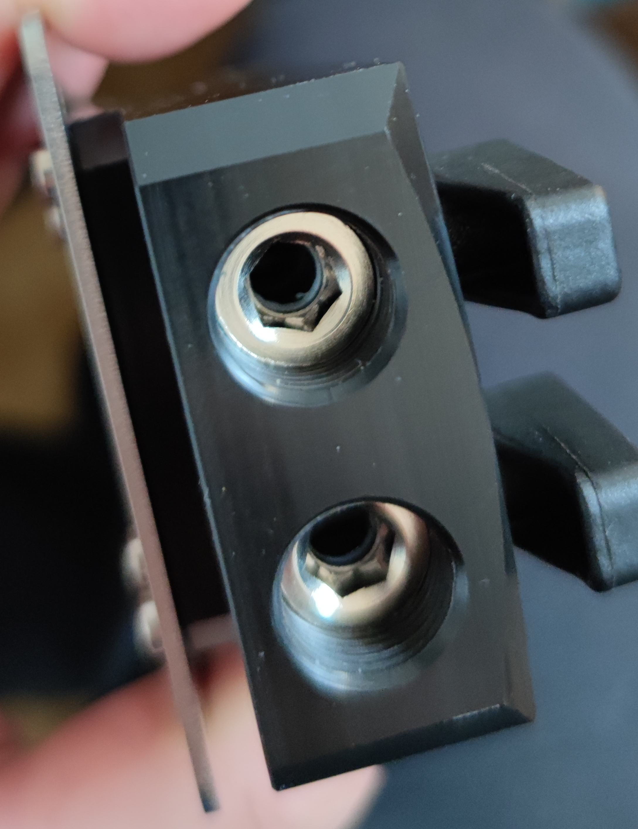

Habt Ihr diese M6 Madenschraube drinnen oder draußen?
Rein....aus der Bohrung würde ja Druck bzw Wasser verloren gehen. Es kann sein, mit Battalion an Pumpen würde das schäumend runterspritzen....dann kann man die weglassen.
Ich hatte denen schonmal ne Mail gesendet- und guck mal selber.
Wenn du das Röhrchen ganz bis Anschlag eindrehst, und dann mal den Deckel montierst und dann mal mit Messchieber die Differenz zwischen dem Stopfen und Rohr misst, wirst du eine Überraschung erleben.
Also raus damit und grundsätzlich gegen eine tauschen(zB Barrow und Co), die weniger Gewinde hat.
Im Testloop ging es....und auch Rücklauf direkt vom Deckel aus als auch vom (unten) Block aus.
Im richtigen Kreislauf mit einer D5 war mir das zu wenig und klaut Leistung.
PS: 2-3 Tage Testlauf nur Destiliertes Wasser haben dafür gesorgt das auf der Nickelschicht (kein Alu im Kreislauf, die Evos ausgespült) Flecken kamen. Also aufpassen......hat mich für die Kohle sehr geärgert.
also ich kann dir von meinen beiden 880er berichten, ich habe diese im Sinne des flows weggelassen, Dadurch verringert sich der Wassersäuleneffekt zwar etwas, aber der Rechner soll zuallererst unhörbar sein. und flow habe ich wahrhaftig genug, dank parallel verschlauchter Radiatoren. Mich würde definitiv der Unterschied im flow zwischen parallel und seriell bei dir interessieren, und ob das entsprechende Auswirkungen auf die Temperatur hat. Ich habe bei meiner Verschlauchung darauf geachtet, dass die Winkel sozusagen gleich sind, also jeder Weg ist am T-Stück einmal gerade und einmal 90°.
Also ich habe einen Testlauf mit Britta-gefiltertem Leitungswasser gemacht und nicht mit Destillat. Eben wegen Korrosion.
Ich glaube, ich mach die Madenschareube auch weg. Ich habe nur eine DDC 4.2 gerade angeschlossenund habe soviele Wasserblasendurch diese Wassersäule, dass die fast bis runter gehen, sich unter der Platte sammeln und teilweise immer wieder eingesaugt werden. Außerdem ist das geplätscher mega laut.
Ich werde die Schraube wieder entfernen.
Ist es besser zur "Luft-Freiheit" auf den Wassersäuleneffekt zu verzichten?
LG
Niko
Gut, man muss sagen, dass der Aqualis ein bisschen Zeit auch benötigt, um sich "einzugrooven".
Mit herausgedrehter Madenschraube werden sich in der ersten Zeit unterhalb des Luftabscheiders (also diese Plastikplatte) haben. Die gehen dann mit der Zeit weg. Luftblasen, die immer mal wieder von oben bis zu dem Luftabscheider kommen, habe ich auch (bei 350l/h). :fresse:

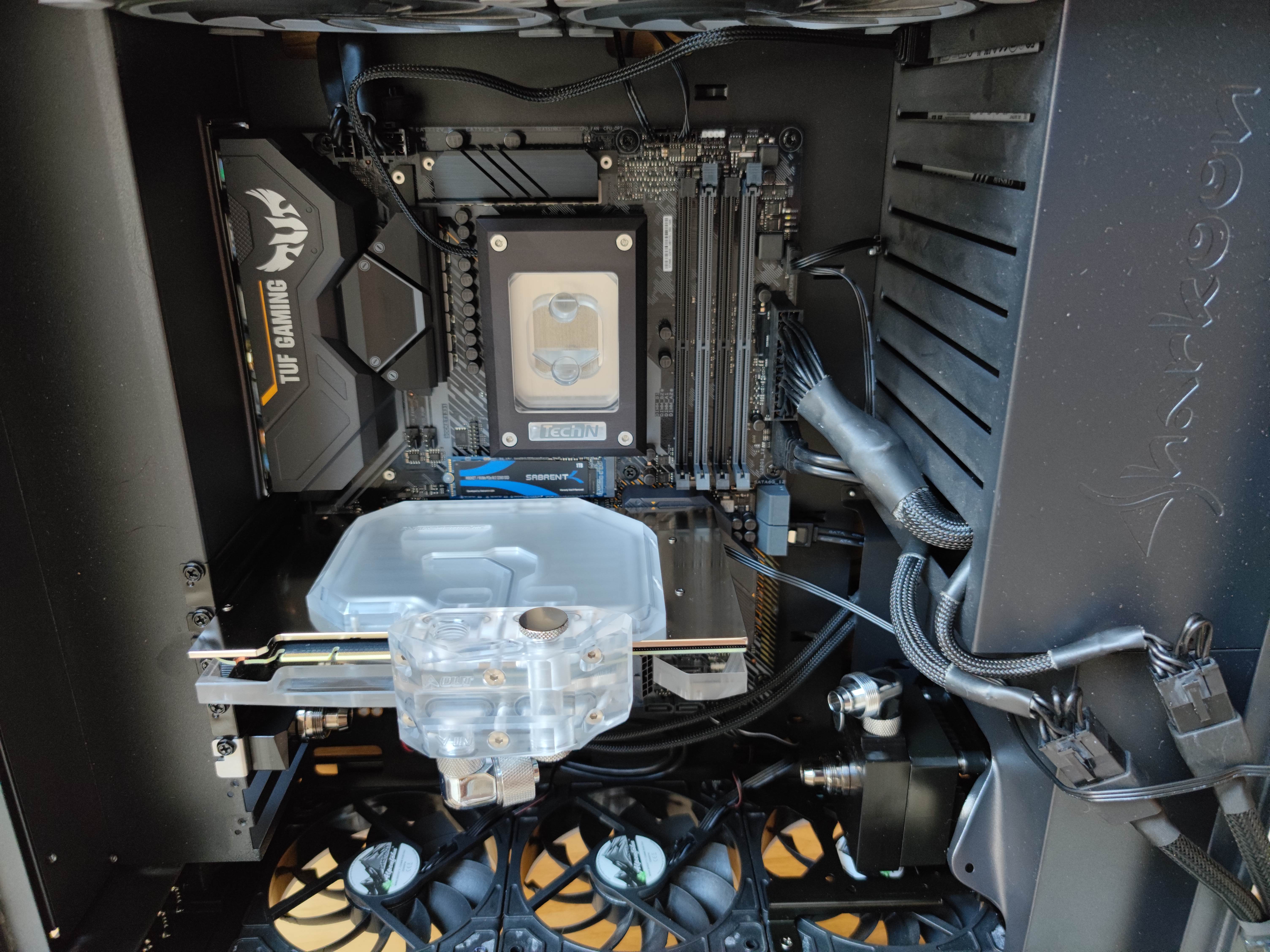

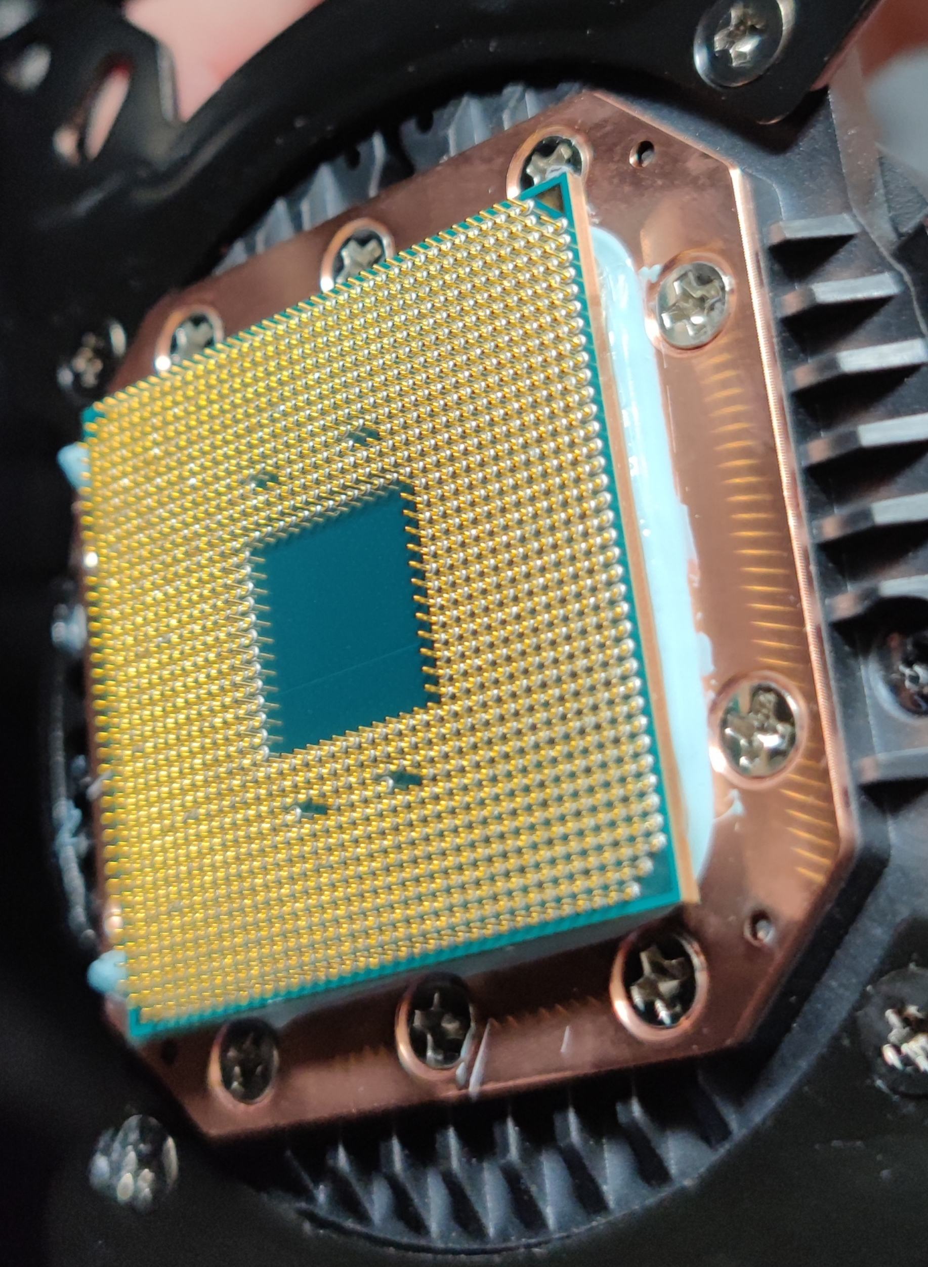

Endlich alle Teile da - Umbau fängt wie folgt an:
Ausbau der alten CPU. MX-5 ist wie Wärmeleitkleber, ich nehme wieder meine MX-4.
Aber alle Pins noch gerade?
Ja, alles noch gerade. Auch nichts abgerissen.
Werde aber wieder meine MX-4 nehmen. Ich habe die CPU kaum vom Kühler abbekommen....
Zur Not habe ich noch einen neuen 5900X hier rumliegen. Wollte eigentlich auf die Ryzen mit 3D Cache warten vor CPU upgrade.
Ich muss nochmal betonen, der Radiator an der Alpenföhn Gletscherwasser 360mm AIO ist absolut makellos - perfekt. Gleichmäßige Lackierung, keine Lackfehler, keine verbogenen lamellen. K
Hier die Finnen des Alphacool Supernova 1260mm Radiator im Vergleich
Kann das Mainboard was abbekommen haben? CPU sieht fit aus.
Bei Kryonaut oder MX-4 absolut unproblematisch.
Ist mir in 20 Jahren noch nie passiert.
Hab die CPU kaum vom Kühler bekommen, selbst als sie aus dem Sockel war. Musste ewig seitlich schieben etc.
MX-5 ist richtig kacke dahingehend. Wie Wäremeleitkleber.
Deine Armut kotzt mich an :ROFLMAO::ROFLMAO::ROFLMAO::ROFLMAO::ROFLMAO::ROFLMAO::ROFLMAO:
Habe meine Seele und meinen Körper teuer verkauft.
Mir ist das gleiche auch schon mit der Kryonaut passiert - CPU hatte es Gott sei Dank überlebt und hab mir dann eingeredet dass die Paste einfach super verteilt war ohne jegliche Lufteinschlüsse und es deshalb so klebt 😅
@BudSpencer
Ne, das Mainboard sollte davon unberührt sein.
Meist sind es dann die Pins, die drunter leiden. Hatte das aber auch erst einmal und das war mit einem alten Pentium. ;) Also schon etwas her.

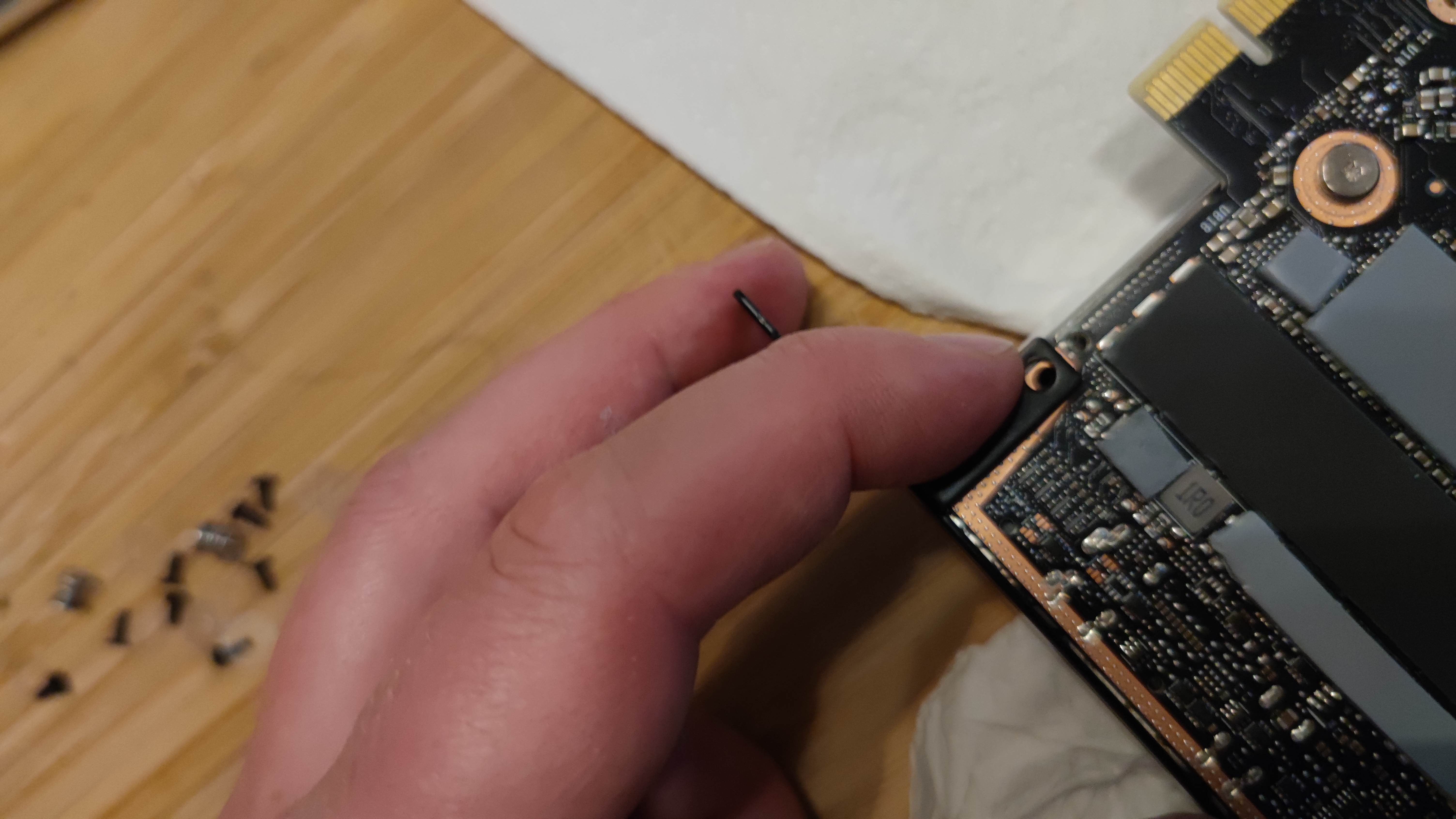

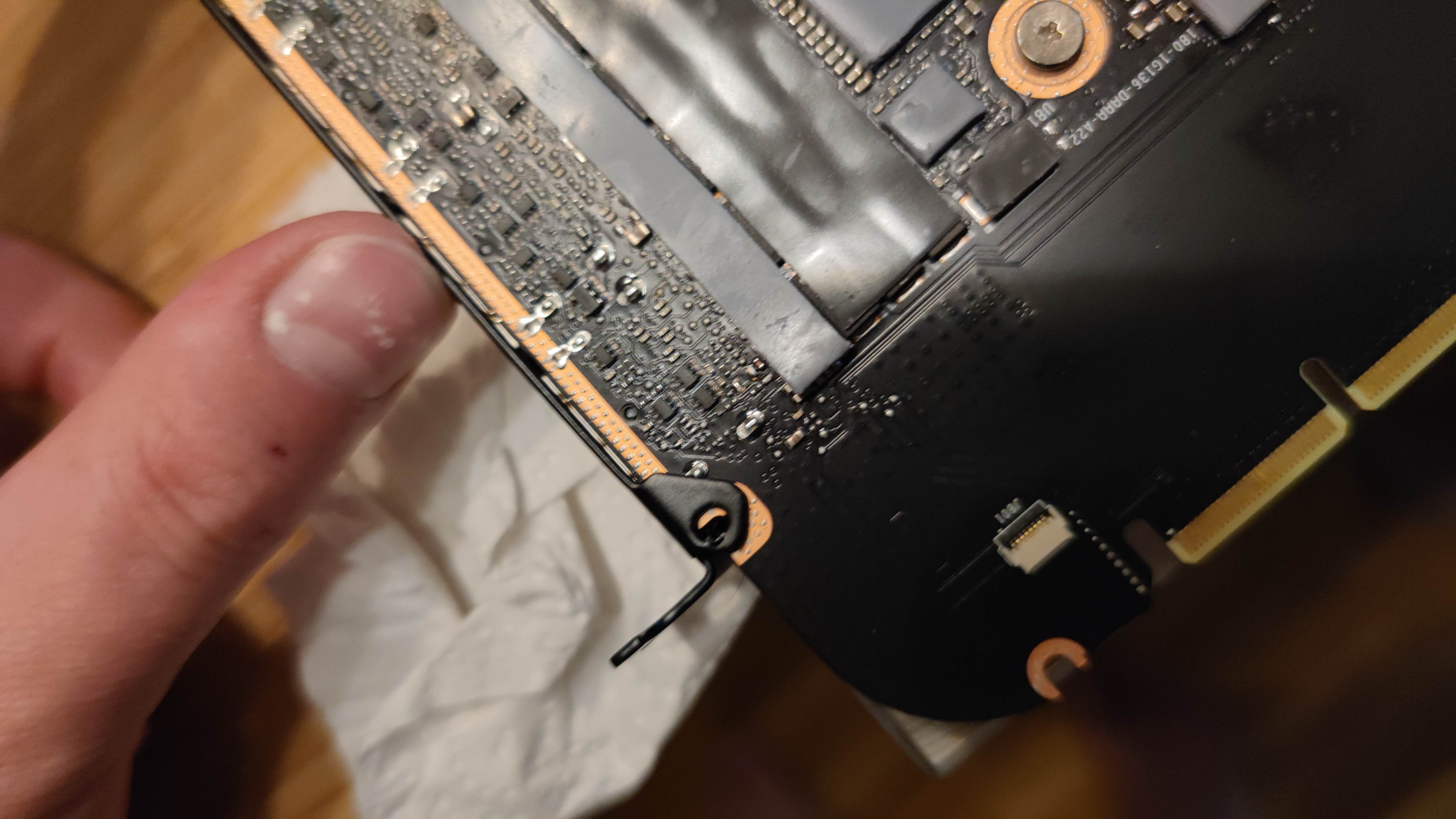

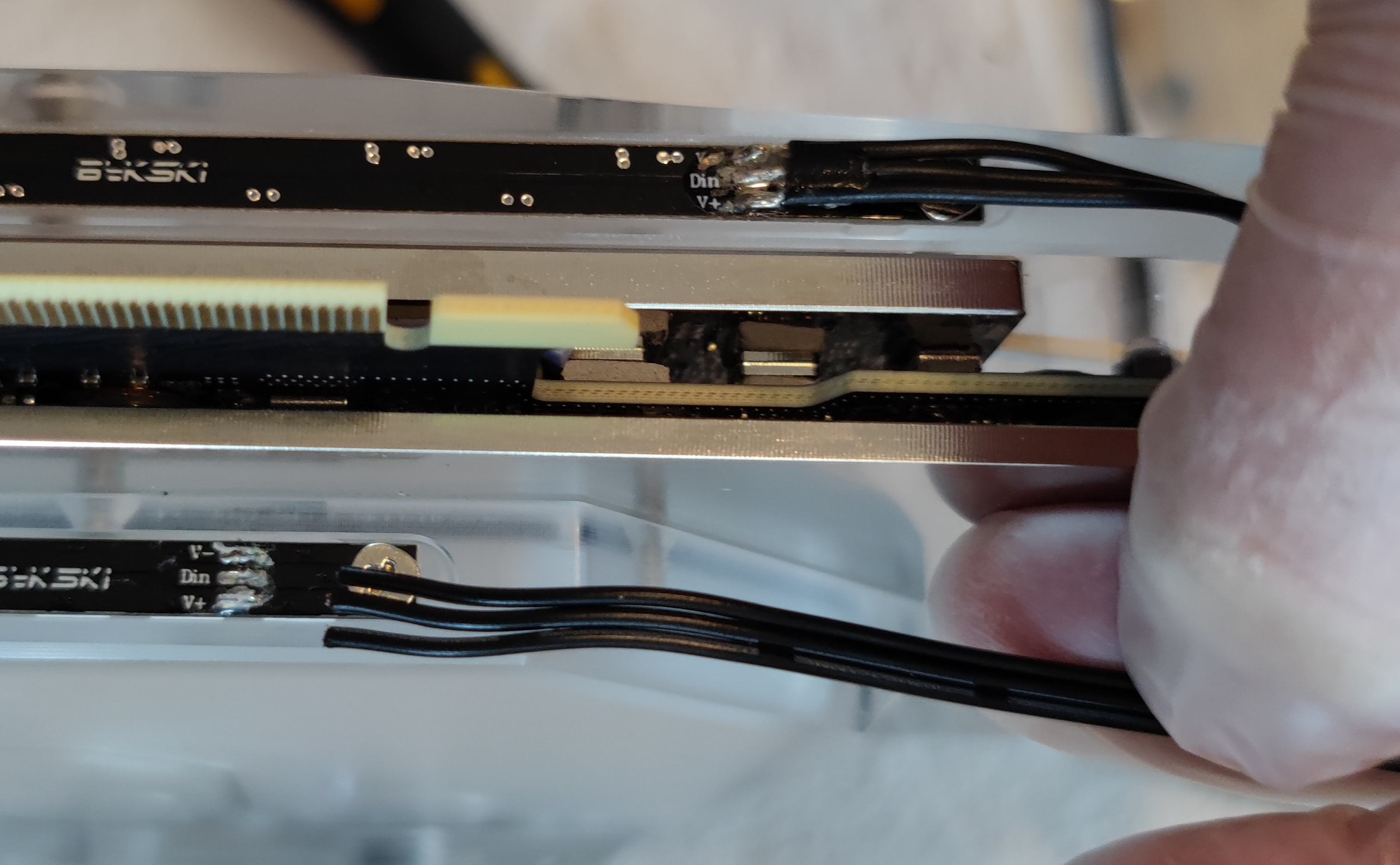

Leider ist der Bykski Kühler für die 3090 FE
den ich bei EZ-Modding gekauft habe, eine einzige Enttäuschung.
Die Anleitung ist eine Katastrophe, das Plexi hat Kratzer, von der aktiven Backplate ist eines von drei RGB Kabel abgebrochen, die Blende war nicht passend und verbogen etc.
Die Kratzer konnte ich rauspolieren, die Blende hinbiegen und schwarz nach lackieren, bein Zusammenbau haben die Kollegen hier im Forum geholfen und Tipps gegeben. Den Kabelbruch am RGB habe ich leider erst gesehen, als ich fie Backplate aus der Türe genommen habe, derweil war die Frontplate aber schon montiert - also habe ich dann ganz entfernt. Ich frage mich wo hier eine Qualitätskontrolle war und wieso ich den Aufpreis bei EZ Modding bezahlt habe gegenüber AliExpress. Ich werde hierzu noch den Händler kontaktieren.
Nachtrag zum Foto mit dem Bykski Kabelbruch. Lediglich eines dieser drei Kabel war lose/abgebrochen. Ich habe es dann komplett entfernt, da ich keinen Lötkolben hier habe und einfach weiter machen wollte. Ich schau mal was EZModding dazu sagt, die sind ja mein Vertragspartner, ich hoffe da gibt es eine Kompensation oder Austausch der LED Einheit.

heieiei, da hattest du ja einen "richtigen Glücksgriff" bei deinem Exemplar des Kühlers. :fresse:
Dass die Anleitung recht dürftig ist, beziehungsweise eigentlich nicht als solche zu bezeichnen ist, wenn man AC und WC dagegen nimmt, und dass es sozusagen Standardmontagematerial en gros gibt, hatten wir ja schon vorab angesprochen. Was mit dem LED-Strip passiert ist, da würde ich eher vermuten, dass das Kabel komplett falsch angelötet wurde, so wie das aussieht. Aber ok, ich kenne jetzt nicht den Vergleich zu einem funktionierenden Strip.
Ursprünglich wollte ich eine FE, habe dann eine Ref-XL ergattern können, die jetzt wenigstens den Heatkiller V hat. Im Fall der Fälle kann ich dir gern diese Karte als Tauschobjekt anbieten, falls du mit dem Kühler gar nicht zufrieden bist.
