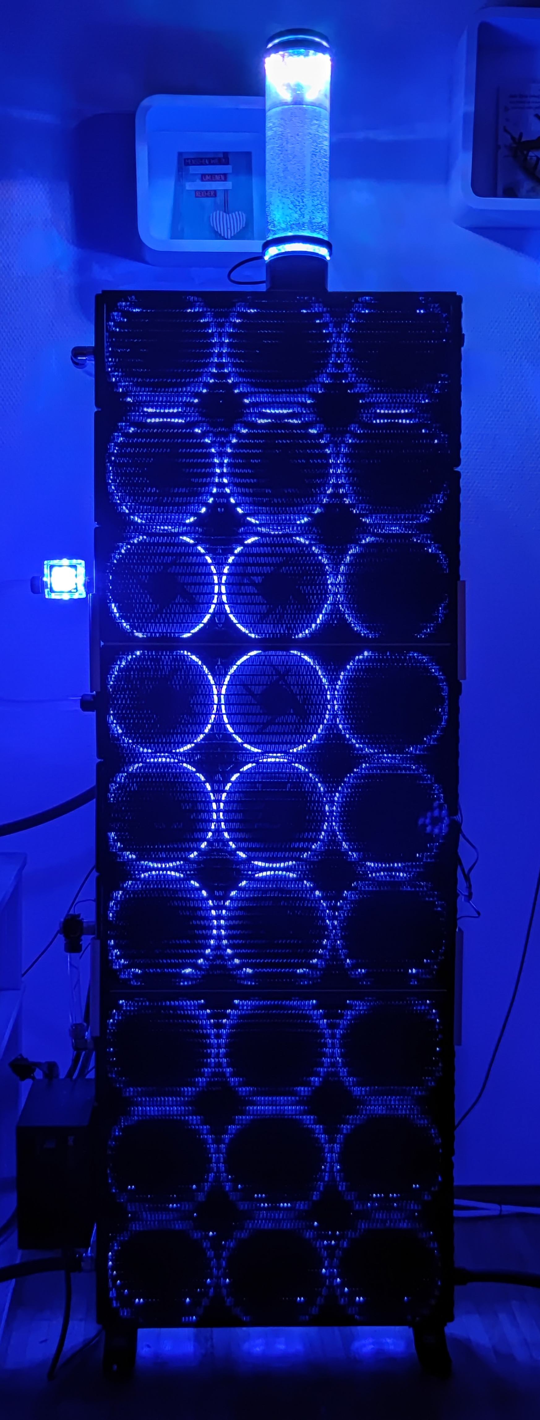

[User-Review] Der 3780mm Triple Radi Turm
Kranker Scheiß 😬👍👍
Es ist riesig

Die Alpenföhn Wing Boost 3 ARGB 140mm sind echt genial. Die gelieferte Qualität für den Preis super.
Sie laufen bei ca. 600 upm für mich quasi unhörbar.
Bis 800 upm gehen sie im Alltagsrauschen unter, wenn ich mich nicht darauf fokussiere. Sehr angenehmes Grundgeräusch.
Ab 1000 nehme ich sie als Lüfter wahr.
Ab 1400 ist es mir zu laut.
Wohlgemerkt 27 x 140mm saugend in ca. 1,5m Entfernung zum Kopf.
Ich denke ich lasse sie bei 800 laufen, unabhängig vom Lastzustand.

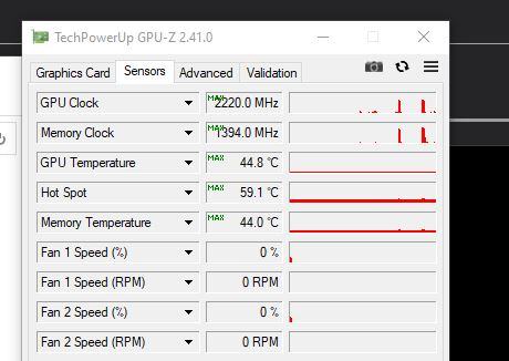

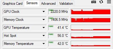

Hab gerade knapp 2h mit 2200 Mhz GPU und knapp 12.000 Mhz VRam auf der RTX 3090 gezockt.
Exit Temp am Auslass Radi war 0,0 oder 0,1 zu Raumtemperatur. Der Oberhammer!
Vram Temp ist von über 100 Grad runter auf 44 Grad max

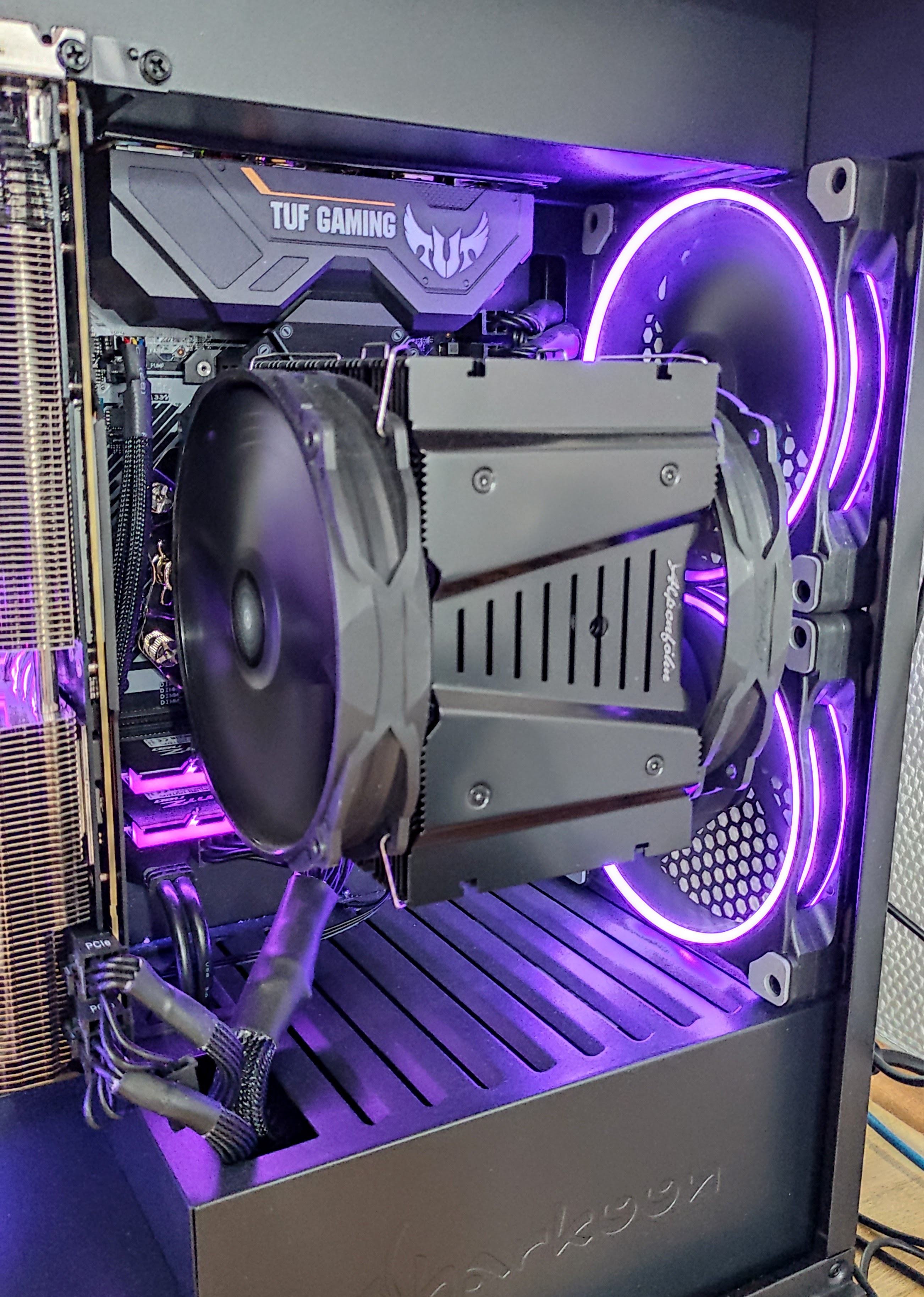

2. Alpenföhn Brocken 3 Black Edition
Laut PCGH das beste Gesamtpaket im LuKü-Bereich - war in der Lage die CPU auch unter Vollast mit leichtem OC zu kühlen und dabei sehr leise

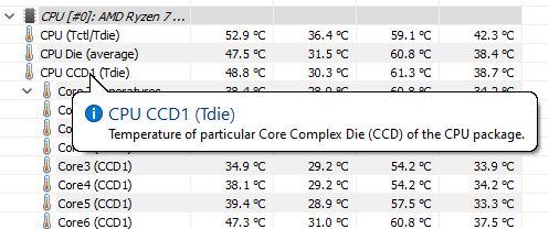

Jeweils min. 30 Minuten Prime 95 Small FFT (max. heat)
Die Gletscherwasser 360 hielt den 3700x mit unlimitiertem PBO bei knapp 4GHz und ca. 83 Grad CPU Temperatur
[Arctic MX-5 WLP, 3 x 120mm @ 2200rpm]

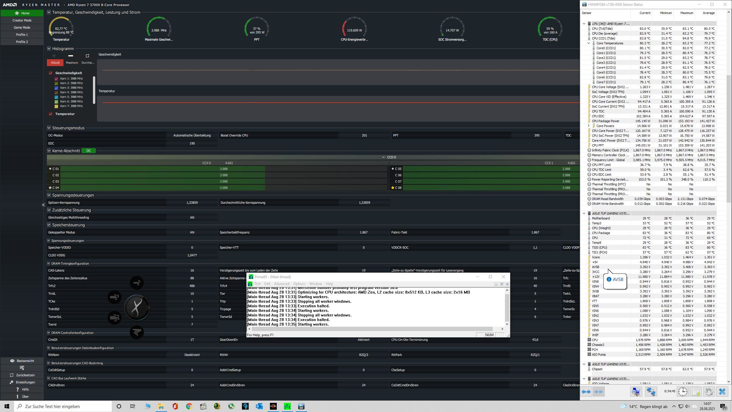

Die 3780mm Custom-WaKü mit dem besten AMD CPU-Kühler (TechN) und 260 L/h schafft knapp über 4Ghz und ca. 74 Grad CPU Temperatur
[Arctic MX-4 WLP, 27 x 140mm @ 800rpm]

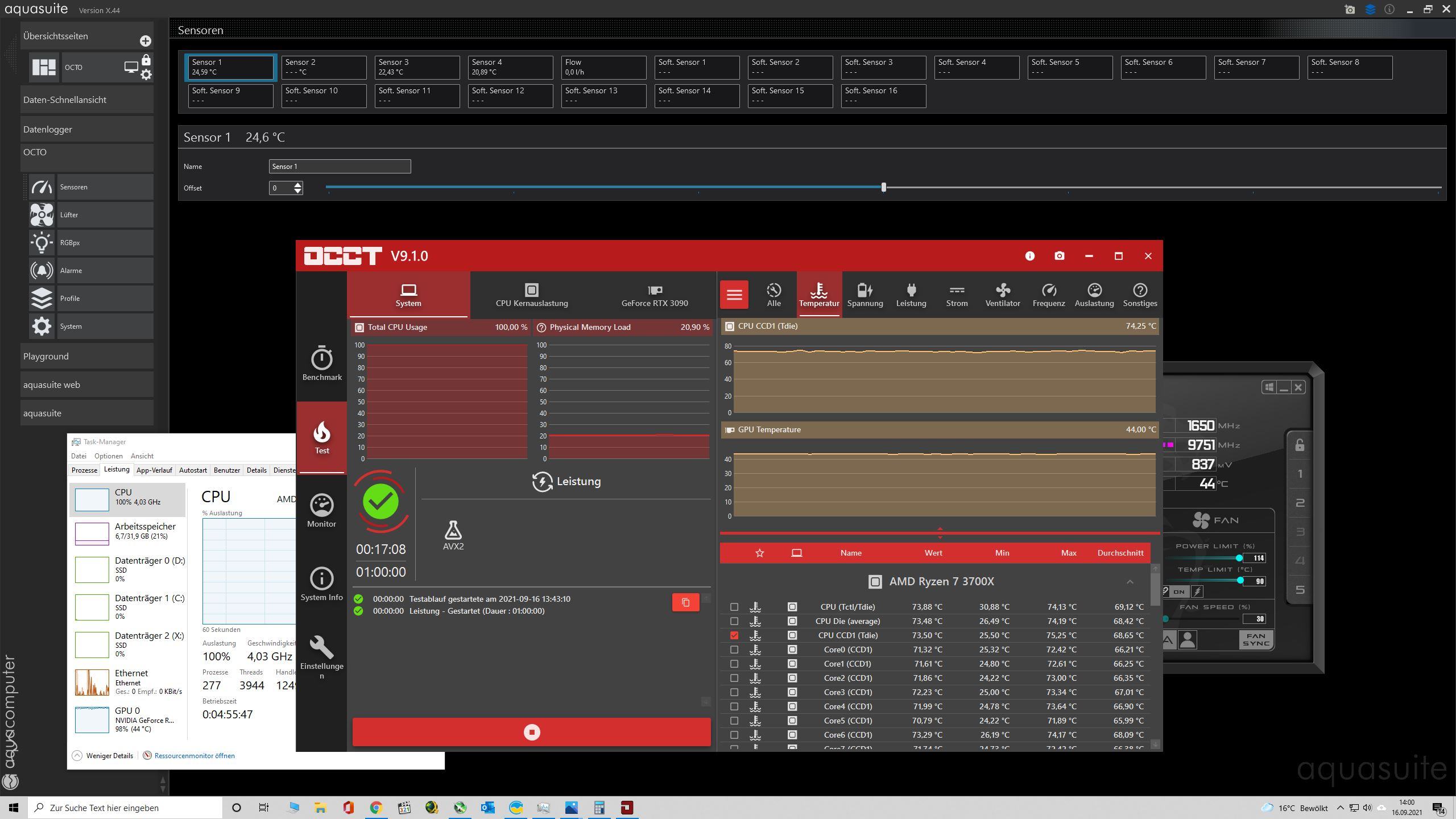

Kurzer Leistungstest mit maximaler Belastung (OCCT)
260l/h --- 27 x 140mm @ 1000 UpM --- Raumtemperatur zwischen 20-21,5 Grad
Ich lasse gerade Gesamtbelastungstest (GPU, CPU, NT etc.) bei OCCT laufen (CPU wird heisser als bei Prime 95).
Exit-Temp am Ausgang Radi 3 entspricht immernoch Raumtemperatur (+/- 0,1 Grad)
Delta Eingang Radi 1 zu Ausgang Radi 3 ist knapp 4 Grad

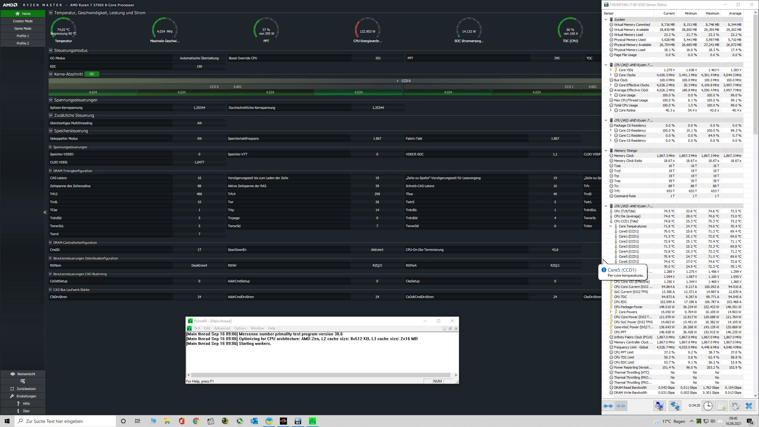

Passivbetrieb bei Alltagsanwendungen/Office
Im Passivbetrieb bei Office Anwendungen (Winzip, Video abspielen, Antivirenscan, Download) mit nur einer Pumpe (ca. 180 l/h) wird die CPU max. 60 Grad warm.
Durchschnittlich also ca. 10-12 Grad wärmer als im IDLE und aktiver Kühlung.
Wassertemperatur dann ca. 7-8 Grad über Raumtemperatur an Sensor 1 (Radi Eingang) - interssanterweise liegt das Delta zwischen Eingang und Ausgang nur bei ca. 2-3 Grad.

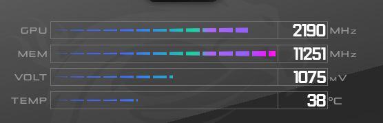

Gaming mit max 3090 FE OC
VRam Temperatur ist von über 100 Grad runter auf 42 Grad und das bei maximaler Übertaktung (mehr lässt sich bei MSI Afterburner nicht einstellen)
GPU Takt ist von ca. 1700-1800 Mhz auf 2200 MHz
